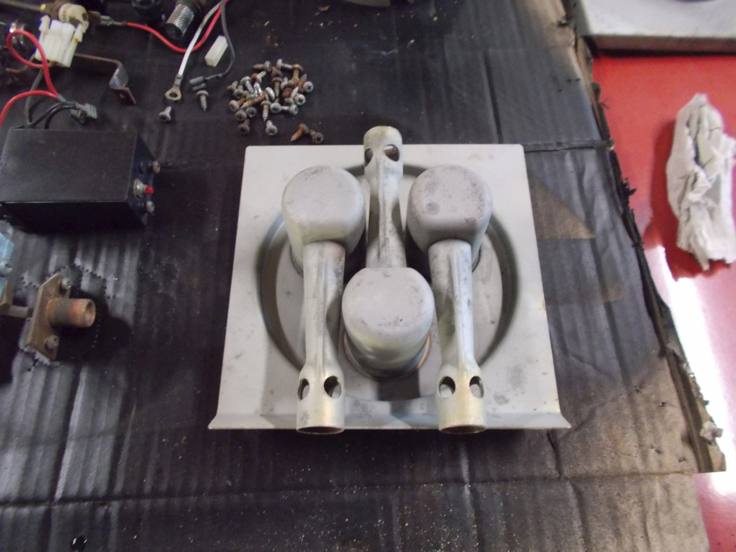

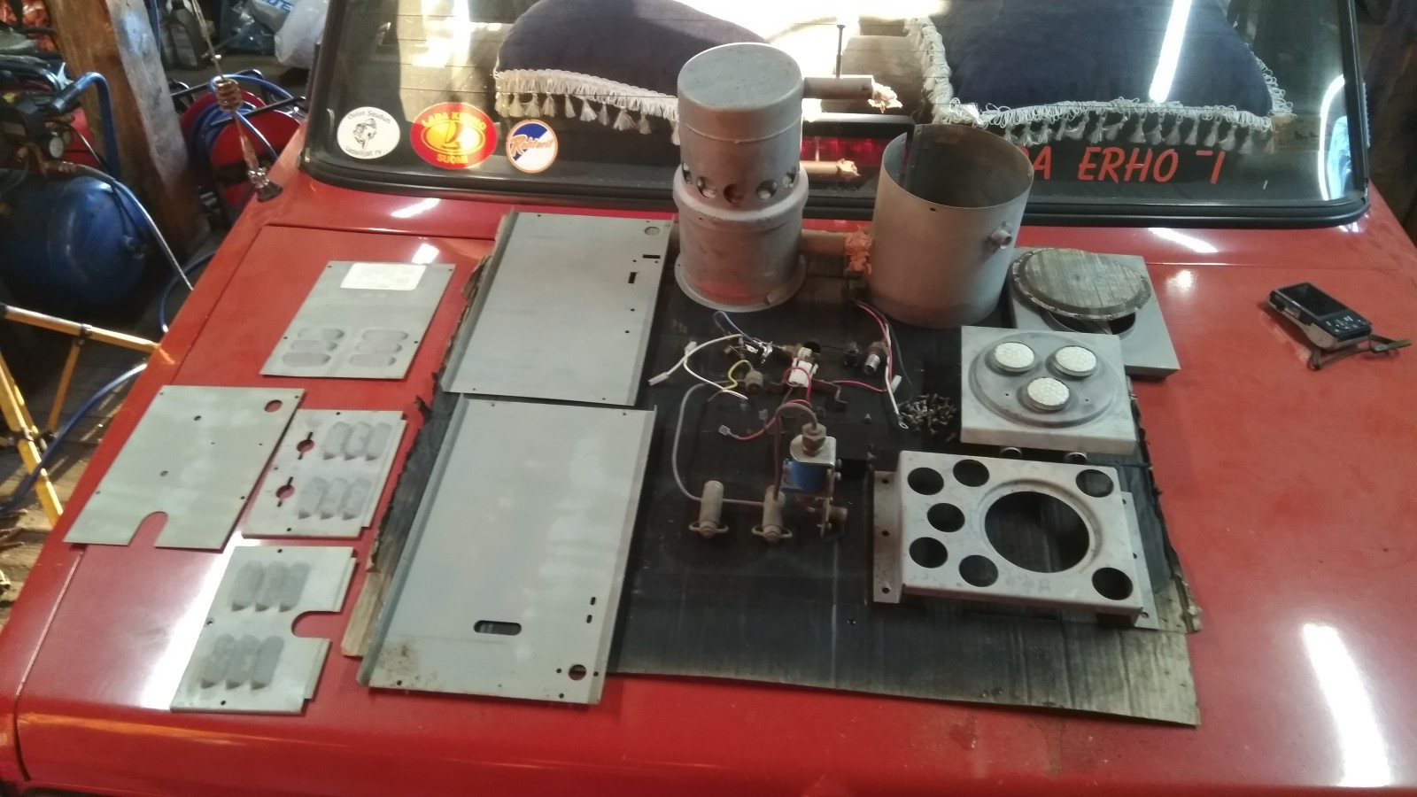

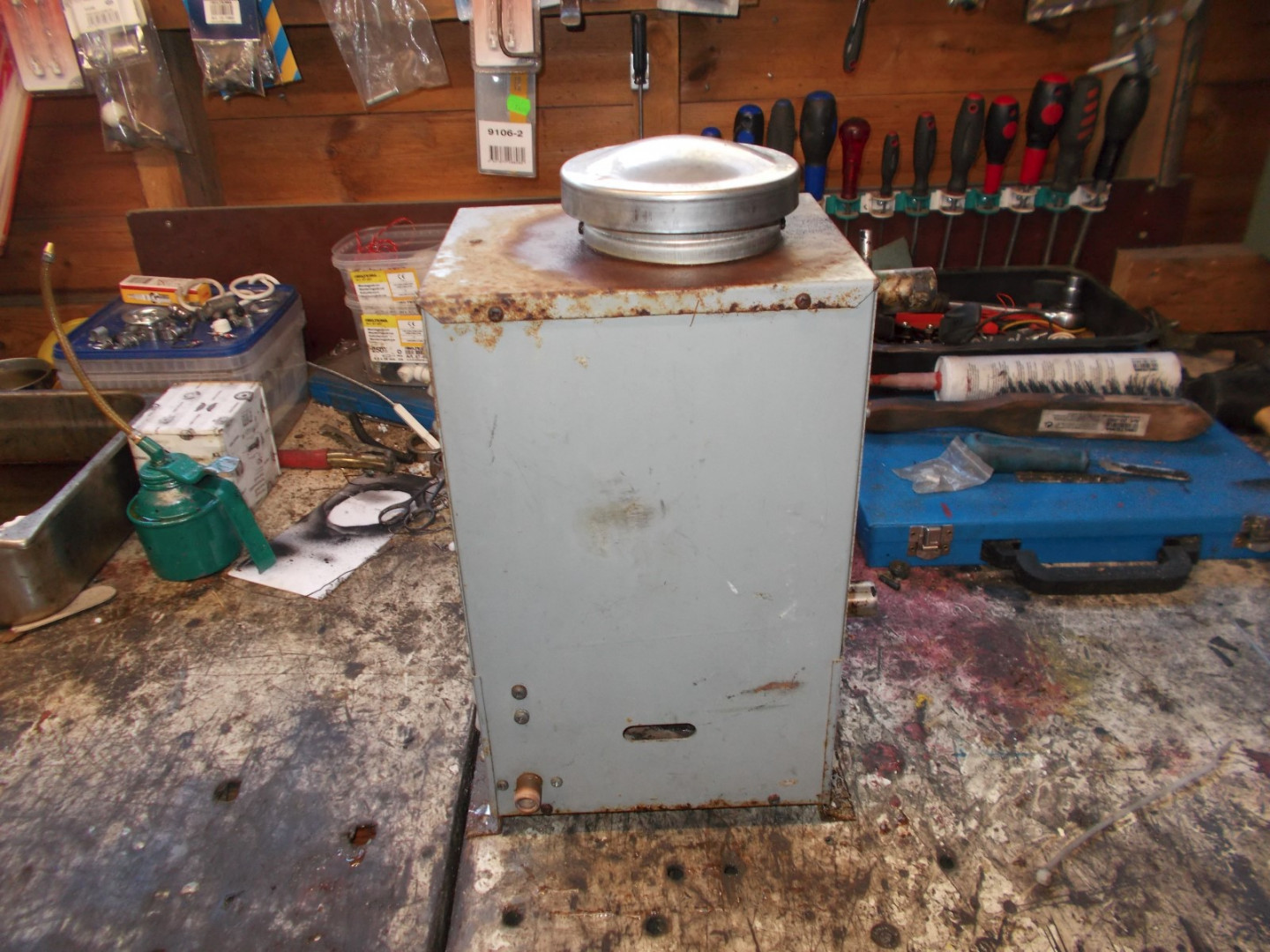

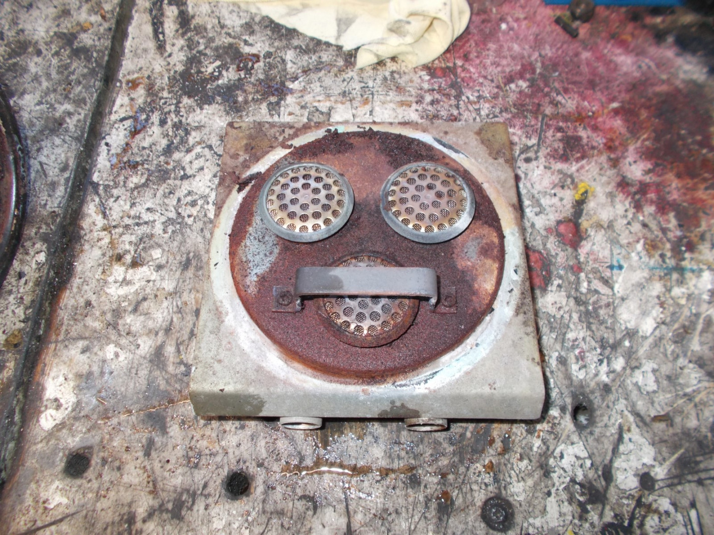

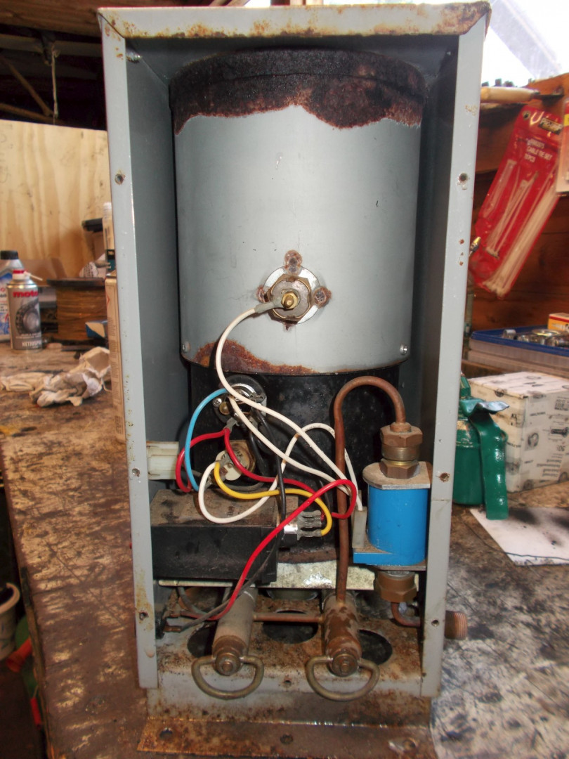

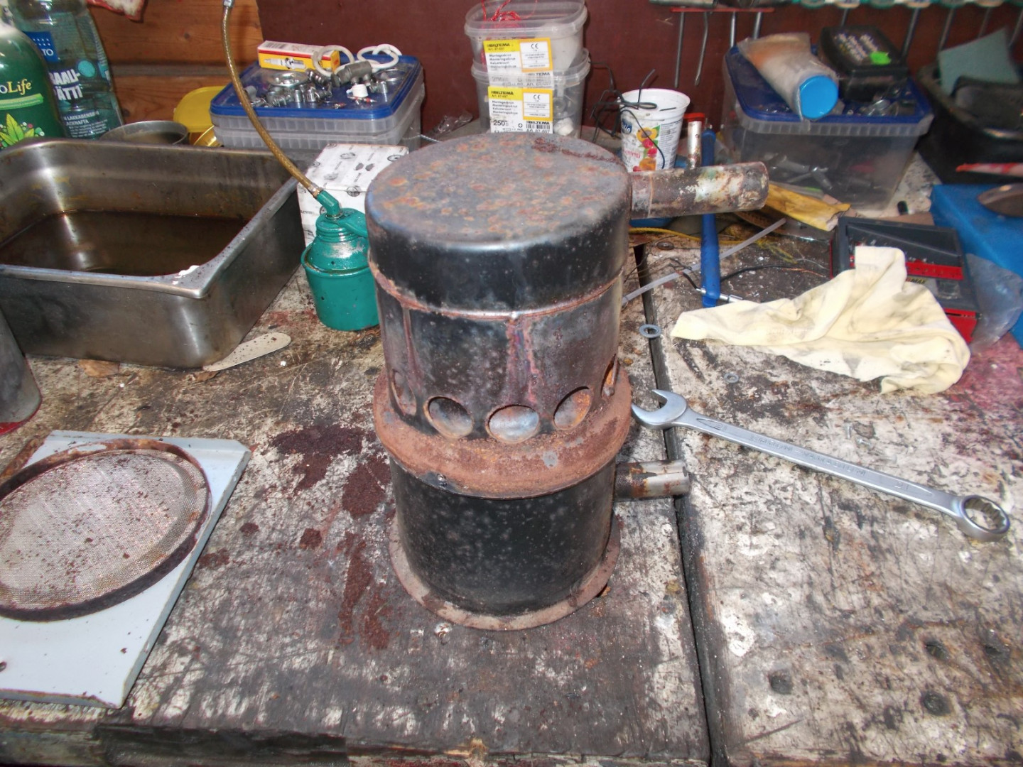

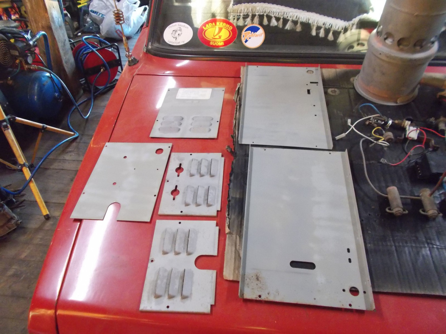

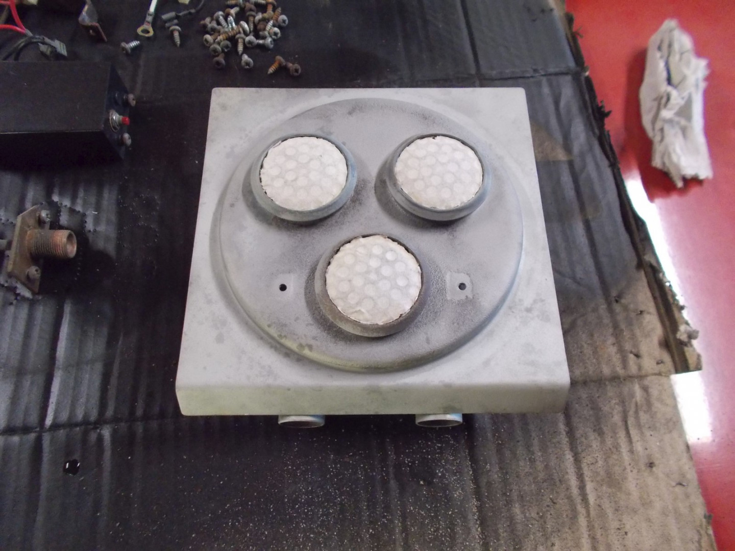

    No pöydällähän se.  :D Käsi sen verran tervehtynyt että pääsi nostaan pannun pöydälle. Ei tuo nyt loppuseltaan niin paha ollut kuin mitä pelkäsin ja noin kourallinen tuli ruostemujua sisältä vaikka odotin että enemmänkin olisi voinut olla kun ei mitään tietoa ole huolto/käyttöhistoriasta.
  • Vs: Matkaaja Pallas 5500 -87 Käyttis
    « Vastaus #59 : 12.04.2021 kello on 01:05 »
    Yöllä kun ei ole muutakuin aikaa niin kiillottelin aikareleestä kontaktit puhtaaksi ja pannun hatun puhdistin kun oli pinta hapettunut mataksi. Pitää vielä vähän yrittää tuota kiillottaa mutta jos ei tuosta kummene niin en viitti alkaa käsipelillä kovin kauan tuota hinkuttaan.
