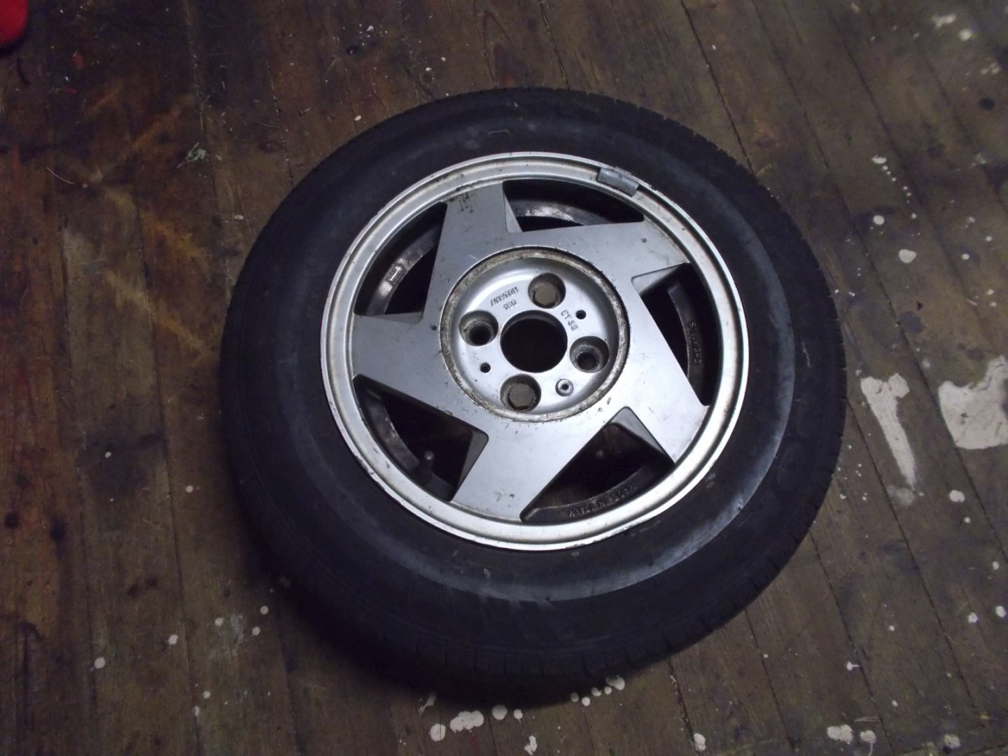

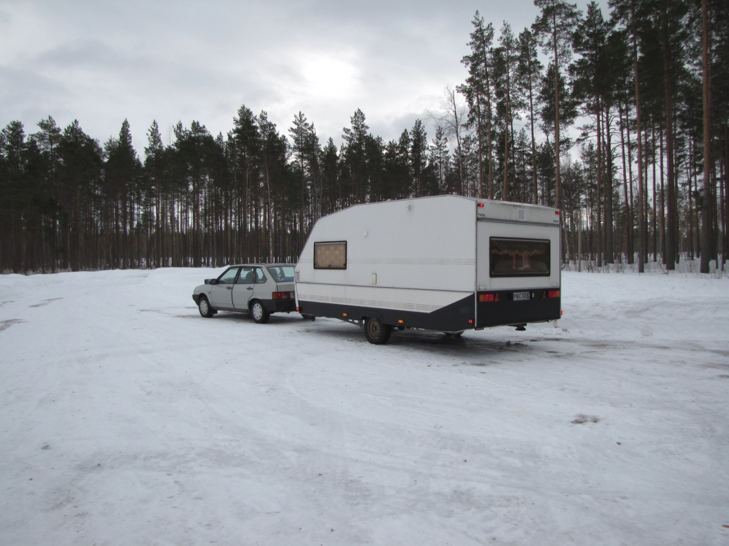

    Syksyllä kun kävin yhden ent. ladailijan romuvaraston ostamassa niin siinä yhteydessä tuli kolme kipaletta alumiinivanteita. Tuolle määrälle kun ei oikein ollu muuta käyttöä kuin peräkärryyn niin tulikin kokeiltua niitä tähän vaunuun ja hyvinhän nuo alle passasi. Hommasin sitten samalla uudet kesärenkaat niin sai vararenkaankin samanlaisella vanteella. Kuvissa vielä päällä taivaan vanhat kumit.

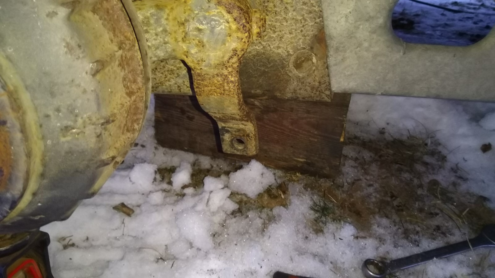

    Joulukuussa saatiinkin ihan oikeaa remonttiakin kun käytin tätä katsastuksella niin löytyi vasemmalta puolen väljät akselin puslat. Muuta ei tällä kertaa ollut. Siinä sitä olikin tunnelmaa taas kun pimeässä, pikku pakkasessa ja lumituiskussa noita tuusasi paikoilleen. Tulipahan sentään aggregaatillekkin taas ihan oikeaakin käyttöä kun tuonne pihan perälle ei oikein mitenkään järkevästi saanut muuten sähköjä vedettyä. Jostain syystä ei itse vaihto operaatiosta tullut otettua kuvia... Kokeilla josko tuossa kesällä vaihtaisi toisen puolen jo ennakoivasti kun on tuo toinen puoli jo harjoiteltu ja koittaisi siitä vaikka saada kuviakin otettua.

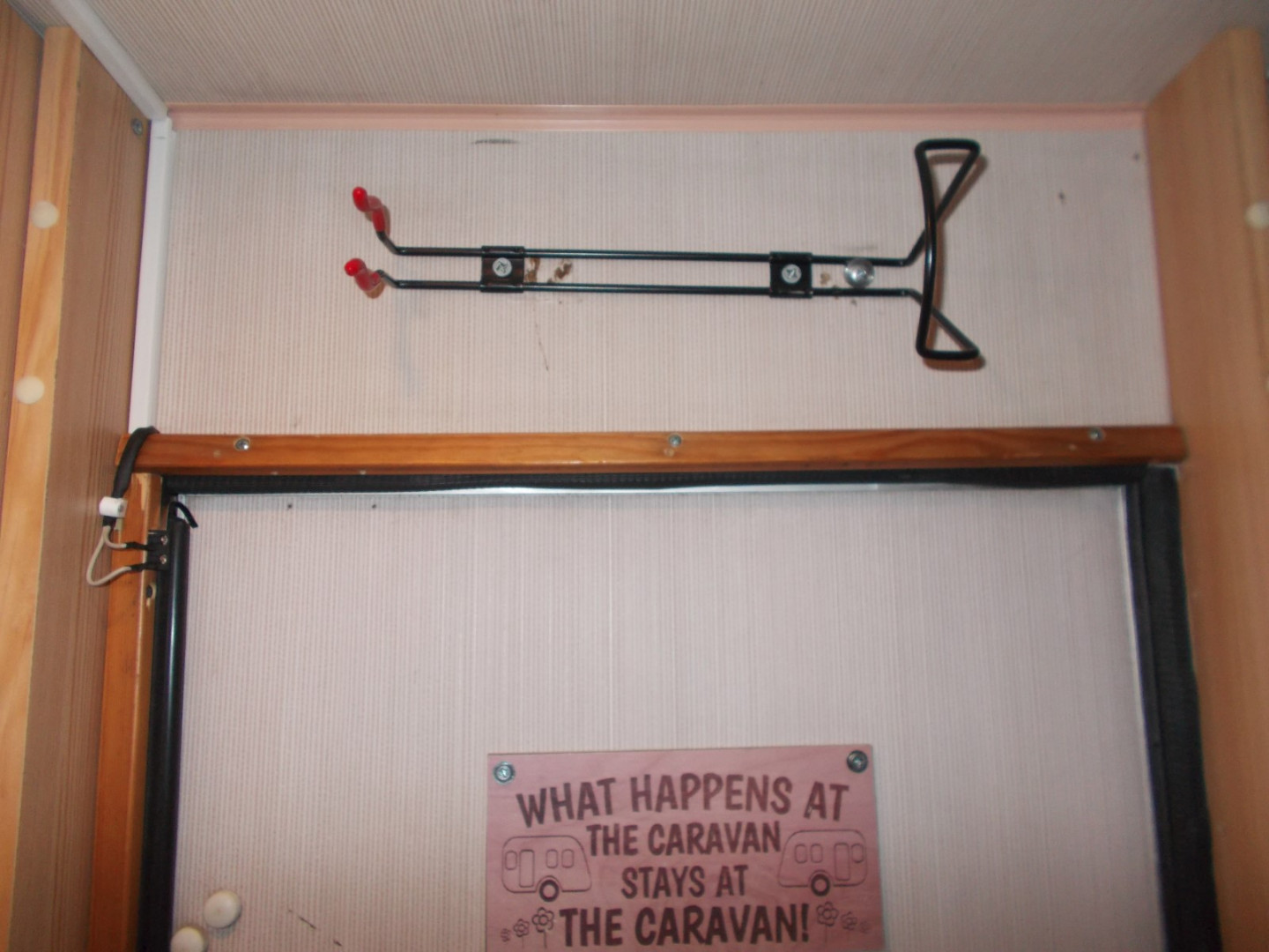

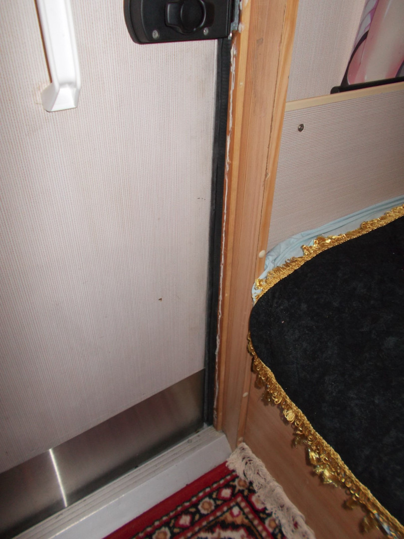

    Tuossa talvenmittaan kun alkoi jo kyllästyyn tuohon kylmän puhallukseen mikä tuolta ovesta tuli kun siitä on tiivisteet kadonnu jonnekkin aikain saatossa. Oven reunaa kun katteli että kiertää tuollainen alumiinilista niin siinä sitten lamppui syttyi että mullahan on Ladan ovitiivisteitä varastossa ja kävin pätkän hakeen malliksi ja totesin että tästä saadaan tiiviste oveen. Oven ympäriltä puulistat pois ja naputtelin tiivisteen paikoilleen ja listat takaisin paikoilleen. Alareunaan vedin tiivisteen raakasti vain ruuveilla kiinni kun kun ei tälläistä vanhaa vaunua enää hirveästi tarvi sääliä. Aluksi toki sievästi koeporaus kynnyskotelon yläreunaan että tietää millä kohtaa vesiputki menee tuolla. ettei tule ylimääräistä remonttia. Väheni veto huomattavasti kun ei enää valo paista oven välistä mutta vielä tuolta vähän puhaltaa kun tuuli käy sopivalta suunnalta.
    Tuota noin. Ladan pulttijako on 4 x 98 mm. Matkaajassa on tietääkseni 4 x 100 mm.
    Menee kyllä paikalleen, mutta tuppaa ajan mittaan katkomaan pyöränpultit. Yleensä ajossa...
    Minullakin on Matkaajasta jäänyt oven alareunan sisempi kynnystiiviste matkan varrelle.
    Talvella kun oli vaunu välillä lämmitettynä remppaa varten, niin ihan kunnolla veti tuolta noin 10mm raosta.
    15->17 asteeseen nousi lämpötila vaunussa, kun tukin tuon raon rievulla. ;D
    Pyynti oli 20 astetta 1kw:lla, niin näki suoraan tuon vaikutuksen.
    Nyt kun alkaa keli lämmetä, niin voisi katsella siihen sopivaa tiivistettä jostain.

    Tuo riepu varmasti toimii hyvin. Ite suunnittelin oven eteen peittoa roikkumaan. Jääny tosin vielä suunnittelun asteelle... Tuo on jo aikoinaan mökillä hyväksi havaittu keino estään ovesta käyvä veto.
    Etralta tai jostain pitäisi käydä katteleen josko löytyisi itse oveen käypästä tiivistettä.
    On huomioitu epäkeskopulteilla tuo ero jaossa. Ja joo tiedän, ne ei ole laillisia käyttää.
    Riittääkö vanteen kantavuus?
    Tuohon en osaa vastata kun ei noista vanteista löydy mistään tietoa. Merkki 1000 miglia ja malli ilmeisesti ayrton 180. Renkaissa sitten taas on riittävä kantavuus kun otin cargo mallit kun normi renkaalla mentiin just rajoilla.
    Täällä on vanha ketju oven tiivisteistä.
    https://karavaanari.org/index.php?topic=14454.0
    Parempi nekin, kuin että olisi väkisin paikalleen väännetty.  :)

    Kiitti vinkistä liittyen tuohon oven tiivisteeseen. Pitää vielä käydä kattomassa tarkemmin että minkälainen tuo tiiviste tuolla ovessa on kun se taisi olla enemmän p-profiilin omaava. Taisi olla alumiinilistan ja pellin välissä. Sitä en tosin tiedä että onko tuo jälkikäteen laitettu vaiko alkuperäinen asennus.

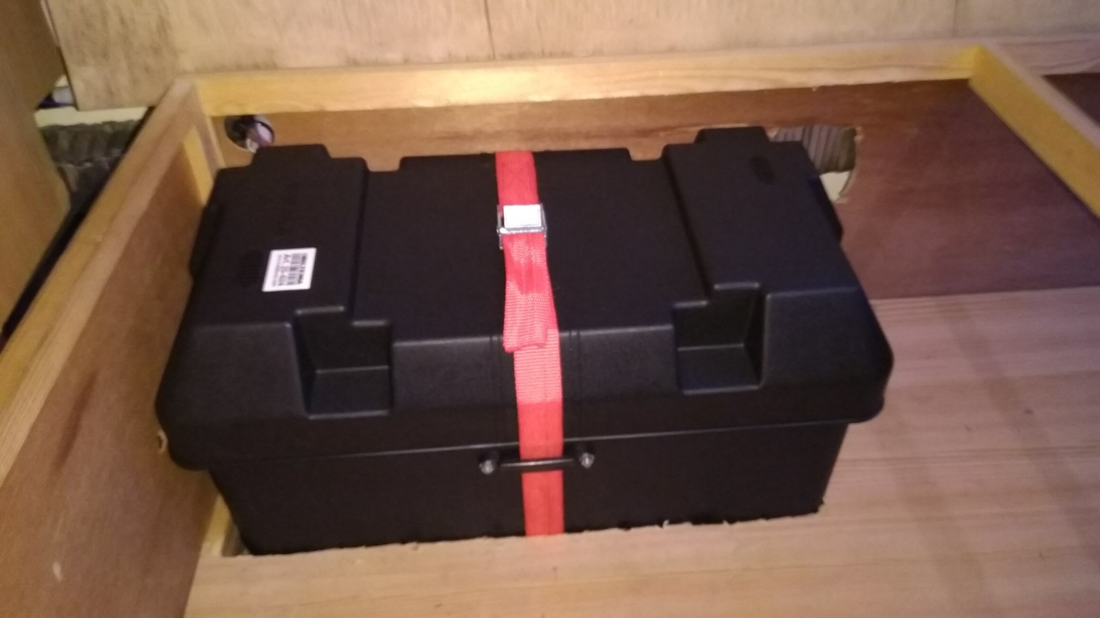

    Ja tuo akku kun ei ole käytännössä ollut mitenkään kiinni koko aikana niin ainakin piti sitä ainakin yrittää laitella jotenkin kiinni. Hommasin akkukotelon ja leikkasin tuon laatikon pohjan sopivan kokoiseksi kotelolle ettei pääse siellä liikkumaan. Kotelon vedin vielä neljällä ruuvilla lattiaan kiinni. Akku on vielä vähän väljä kotelossa mutta pitää sinne tunkea telttapatjaa ympärille ettei pääse liikkumaan.

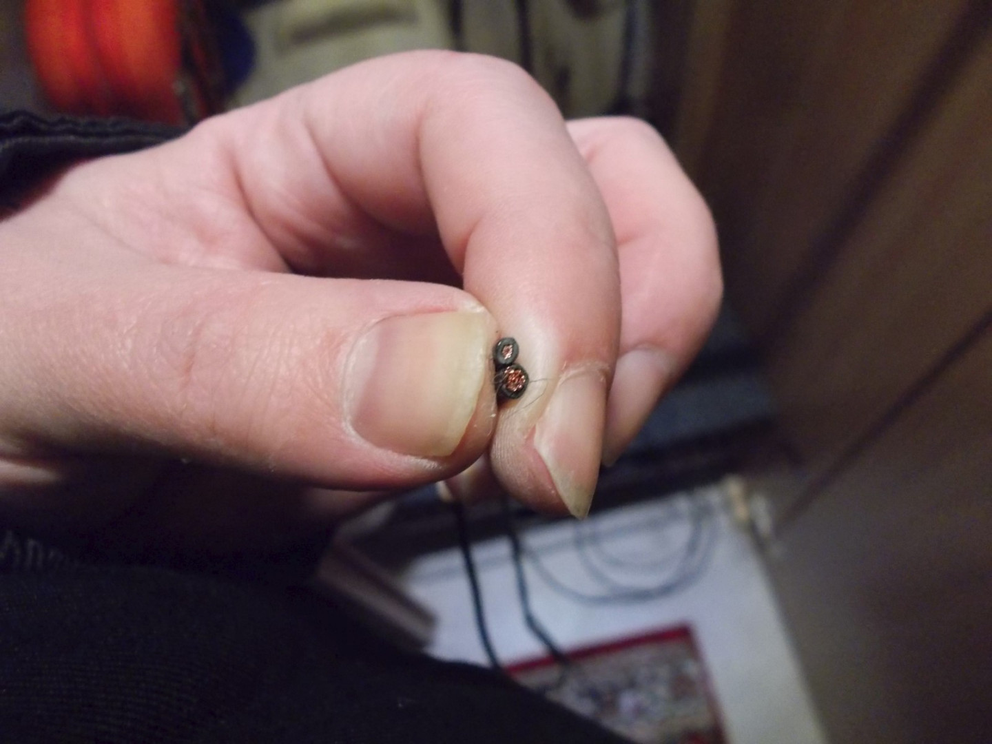

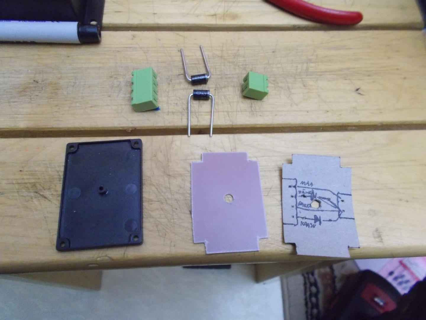

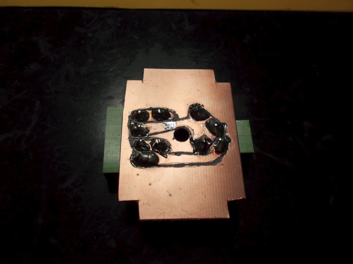

    Tuossa järjestelmää ilmatessa tuli mieleen että kun ei ole pumpulle pakkokiertoa olemassa tässä niin sellainenhan pitää nakertaa. Ohjauspaneelissa kun on sopivasti yksi nappula jolle ei tässä mallissa ole käyttöä joten paneeli irti ja tutkimaan piirilevyä. Onneksi näissä vanhoissa on sen verran selkeät piirilevyt niin ei tarvinnut kauaa miettiä että miten tuon saa hoidettua kun ensin vielä tutkaili noita MJO:n foorumille laittamia mainioita sähkökaavioita. Katkasijan kahta puolta vain foliot poikki ja pari hyppyjohtoa niin asia oli sillä selvä. Ja kun tuo paneeli oli irti niin vaihdoin sulakerasialta tulevan virtajohdon 1,5mm2 kun alkuperäinen on melko ohutta. Voinut olla johto jo melko lujilla kun käynnistysvaiheessa on vedetty melkolailla tuplavirrat alkuperäiseen verrattuna. Tein myöskin tuonne pannun viereen erillisen piirilevyn diodipaketille kun nuo irtaallaan olevat ja paljaat sokeripalaliitokset on mun silmään kauhistus. Tuo piirilevy on melko karkian näköistä tekoa kun ei ole muuta työkalua noiden tekoon kuin dremel ja kaiverrusterät. ;D Nyt kun alkaa nuo ilmat lämpeneen niin pitäisi vielä vetää tuo pakko-ohjauksen johto ja vaihtaa pari kriittistä virtajohtoa myöskin paksumpaan. Joutuu vaan purkaan tuon sohvan irti että pääsee käsiksi.

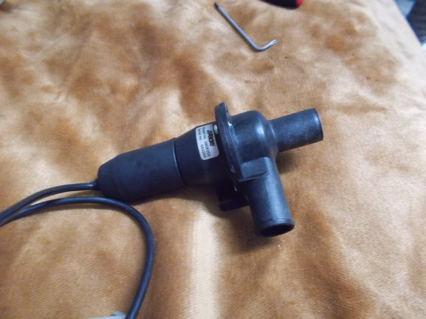

    Tuon retken aikana tietenkin piti primuksen alkaa temppuileen eli sanoi työsopimuksen irti siinä aamu viiden aikaan. En siinä paikanpäällä tuolle saanut selkoa että mikä meni mutta samalle iltaa kotosalla pääsi tutkiin paremmin kun oli yleismittari käytössä. Pikainen tutkimus paljasti että vesitermostaatti oli juminut auki.
    Paikallisesta elektroniikkaputkas ta löytyi sopiva termostaatti 7,5 euron hintaan. Oli vain irtokauluksella oleva niin piti ohuesta sähköjohdosta tehdä sovite rungon ja termostaatin väliin että istui oikein paikoilleen. Vikaa tuossa on ilmeisesti ollutkin kokoajan kun tällä uudella termostaatilla patterit lämpenee huomattavasti kuumemmaksi eikä katko jatkuvasti lämmitystä.
