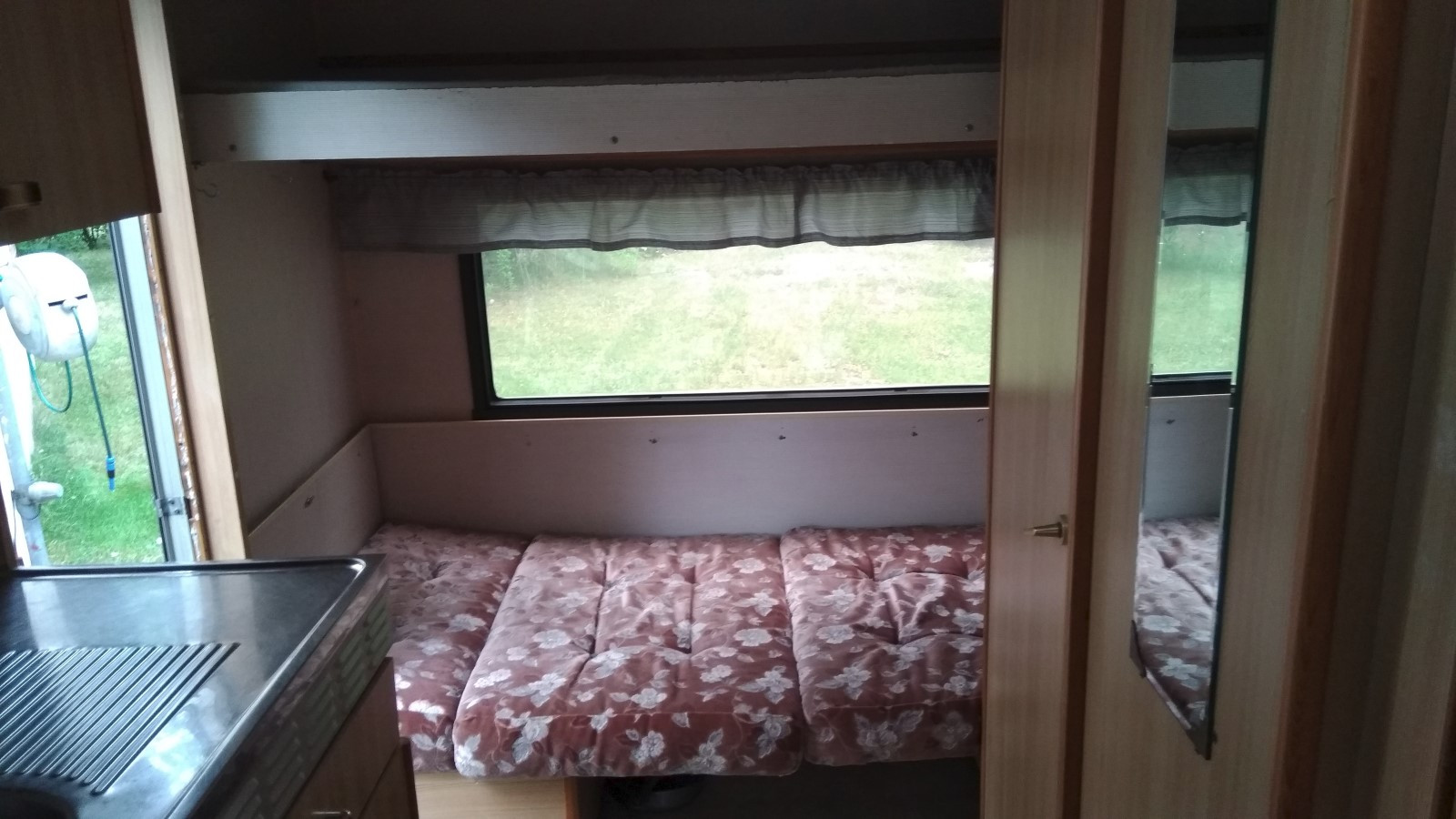

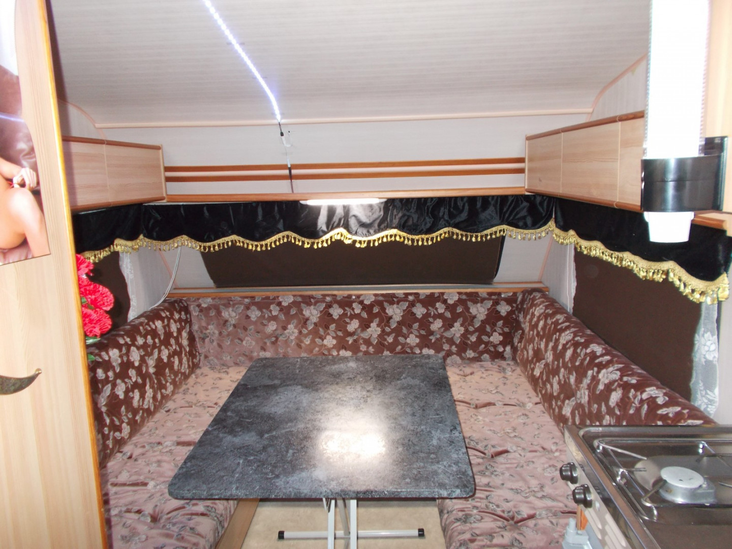

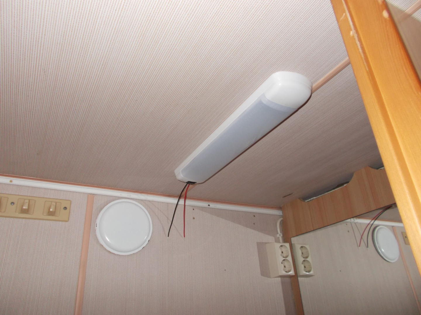

    Luonne kun on sellainen että aina pitää jotain pientä väkertää ja kun tätä ei tarkoitus ole museoon laittaa vaan rakentaa itelle käyttöön niin ensimmäisenä piti alkaa vaihtaan paremmat valot sisälle. Nuo alkuperäiset 12V loisteputket ei sitä paljoakaan tarjonneet edes lämpimässä kelissä niin noiden tilalle vaihtui led-valot.

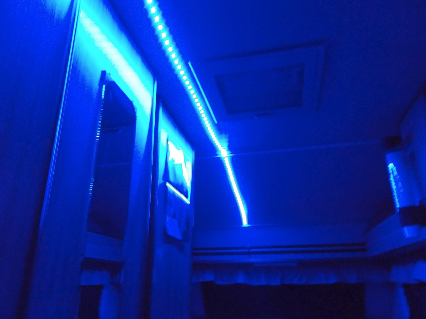

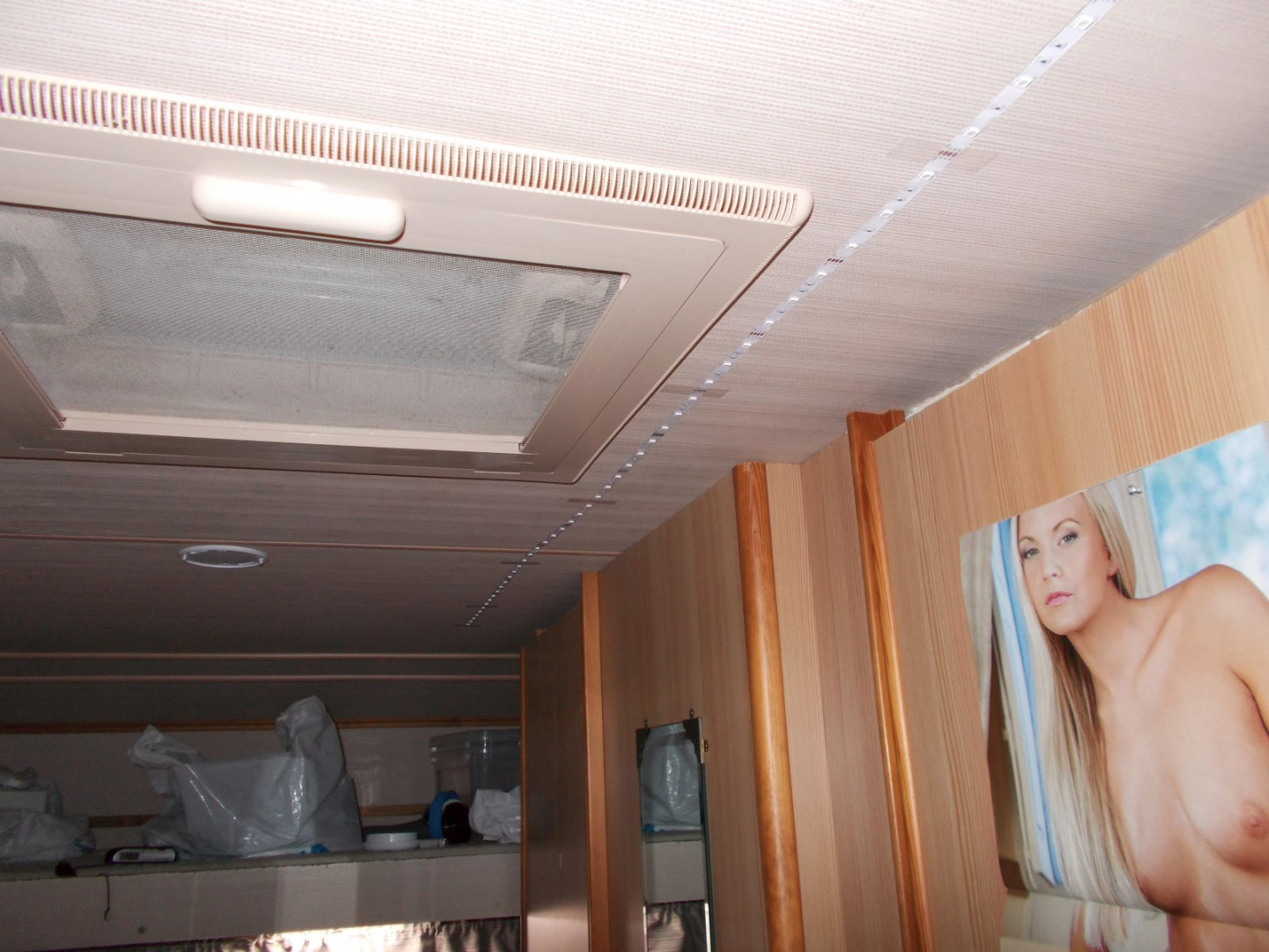

    Ja kun nuo pelkästään päädyissä olevat valot antoi vähän epätasaisesti valoa niin laitoin rgb led-nauhan kattoon. Ainoa miinus tuossa nauhassa on että on melko sininen tuo "valkea" valo mutta saa sitten muuten leikkiä noilla valoilla kun värejä vaihtelee.  :laugh:

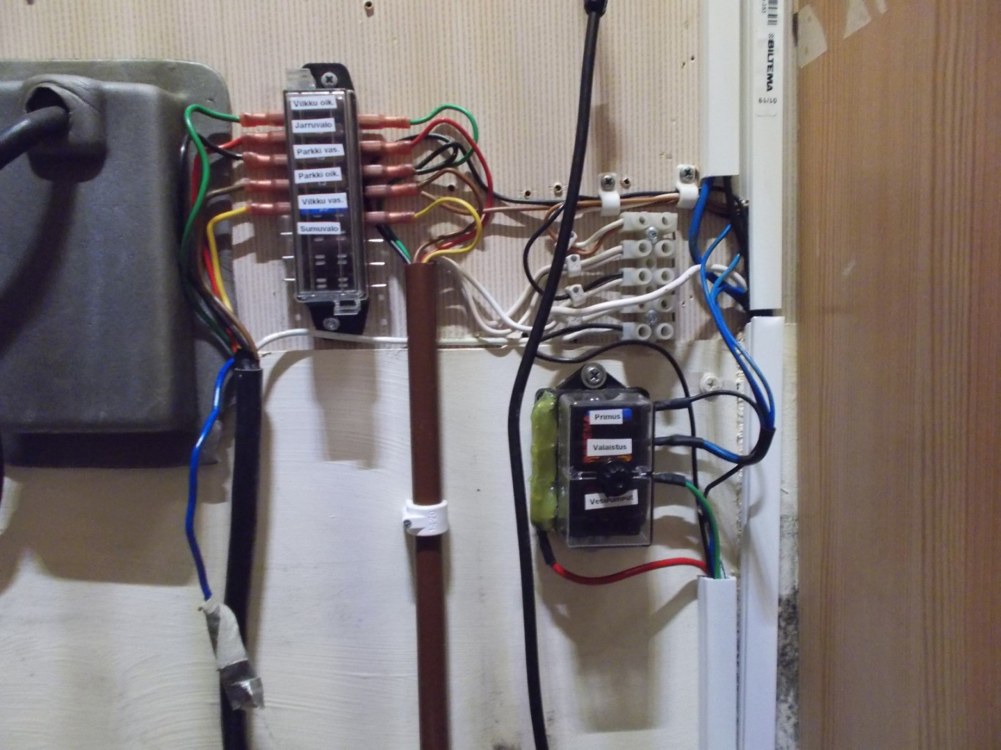

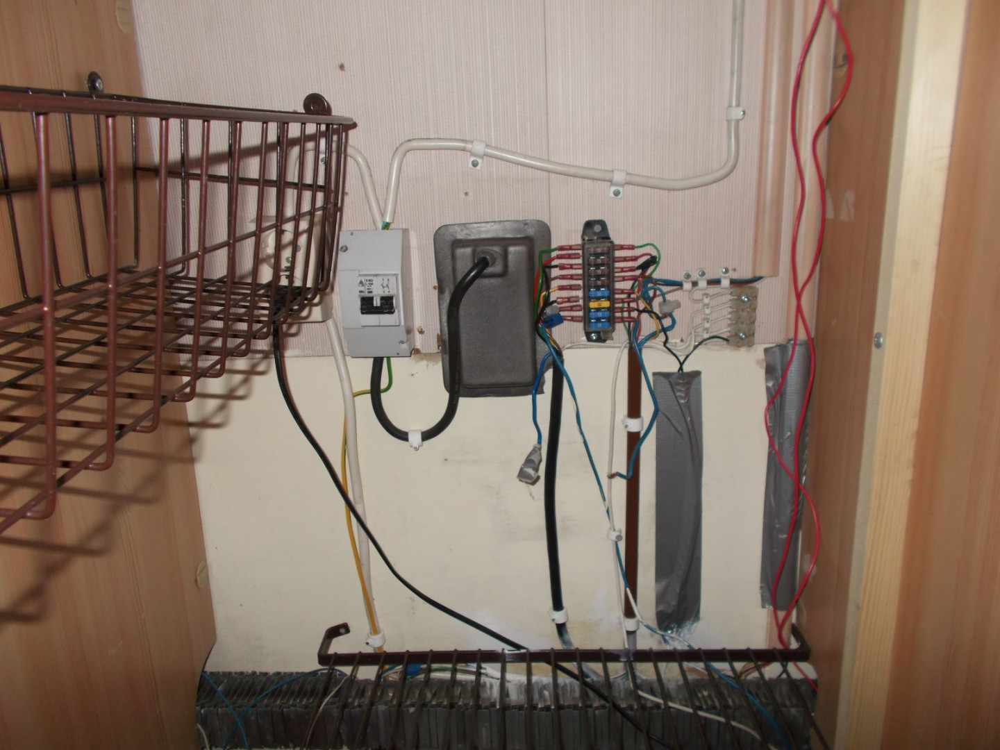

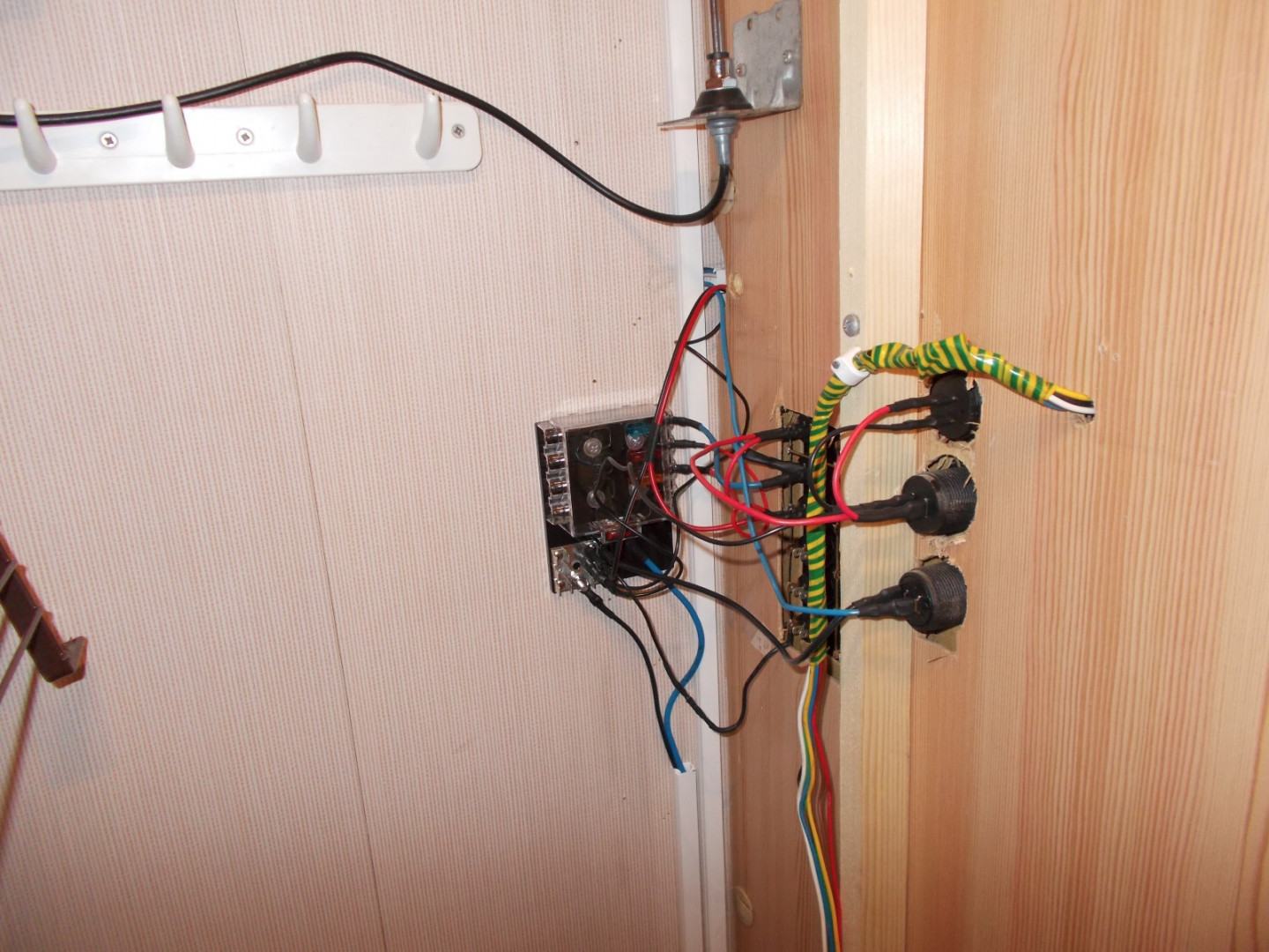

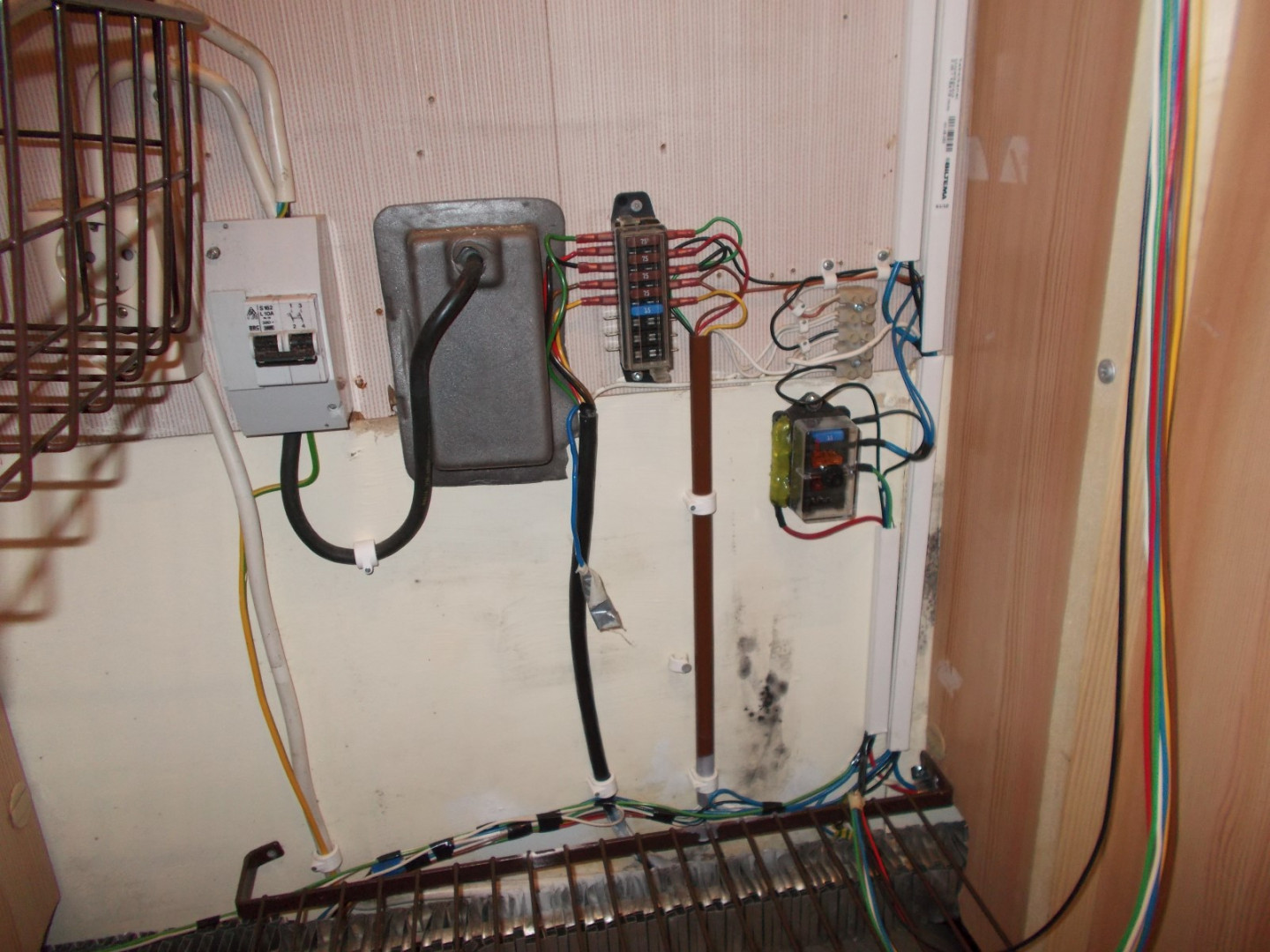

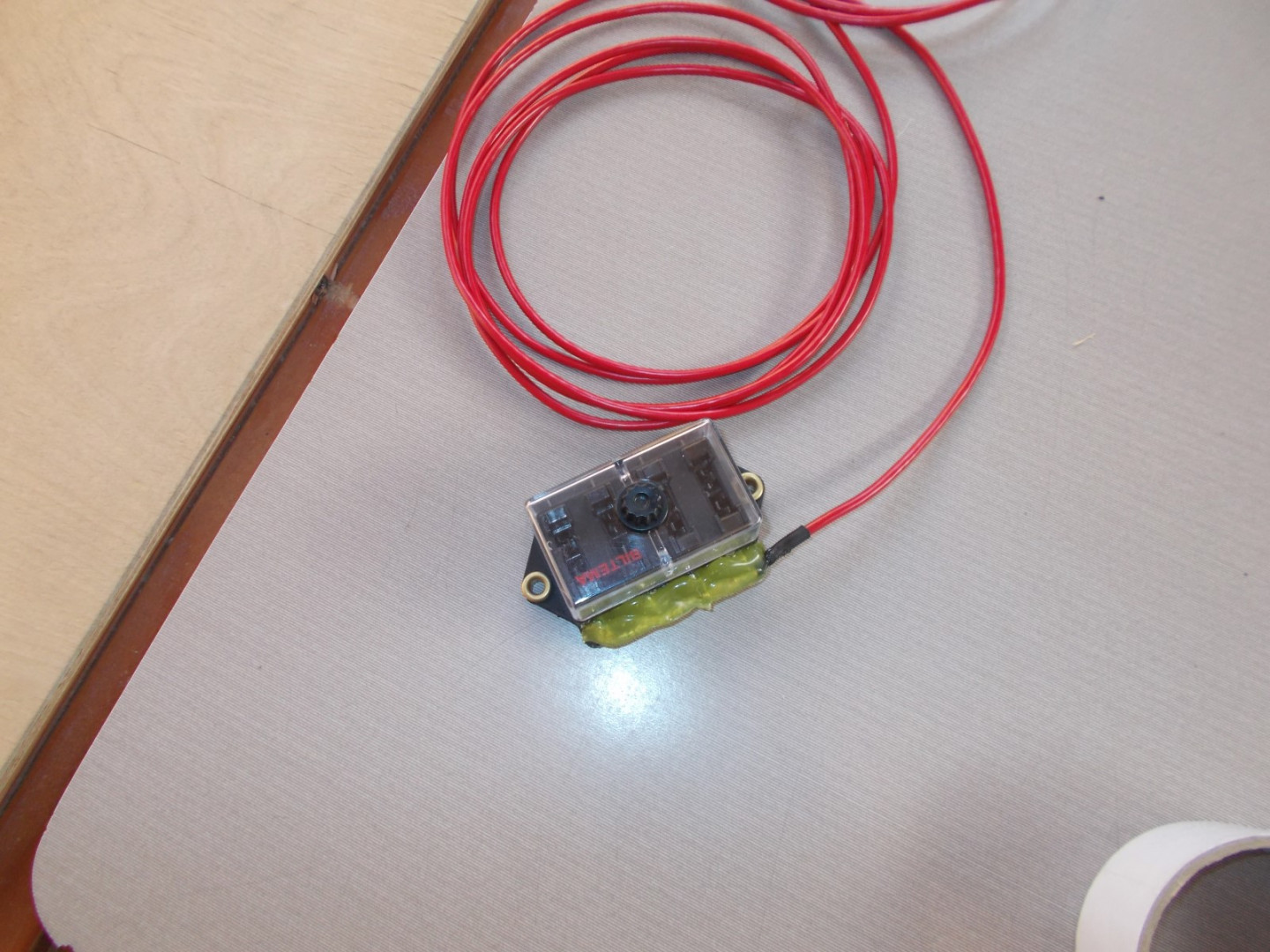

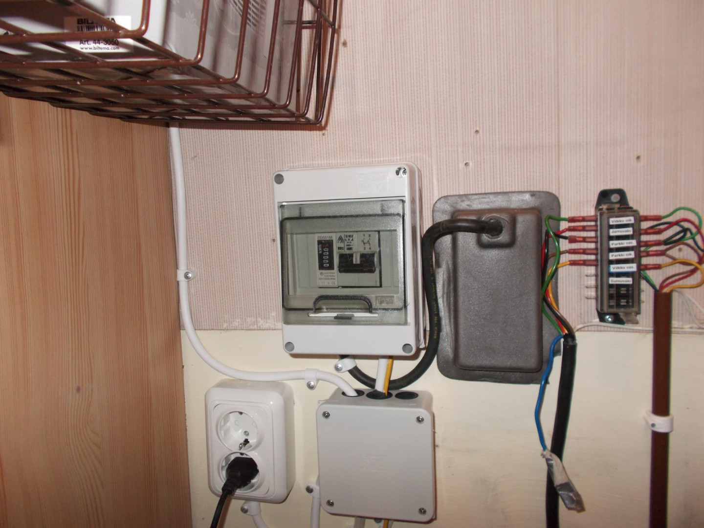

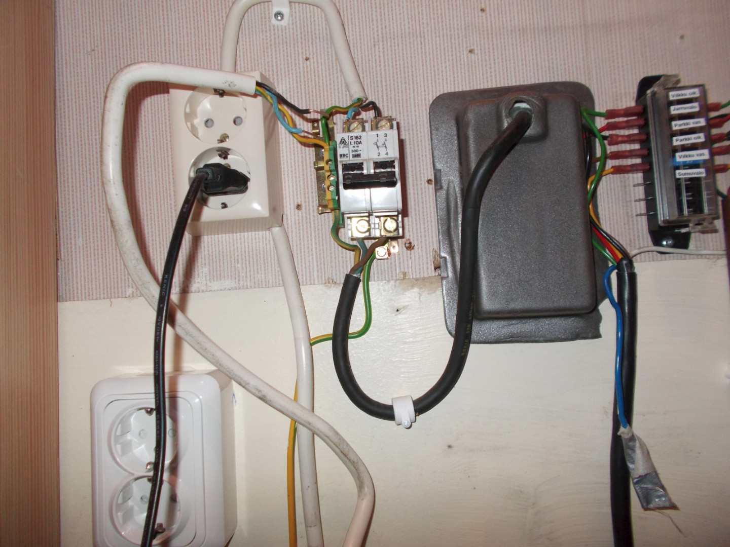

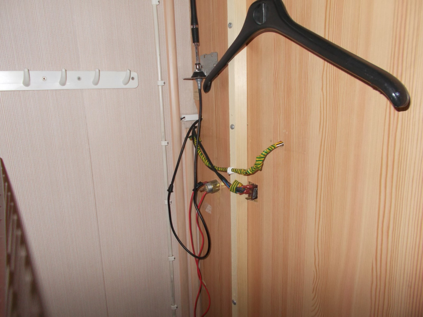

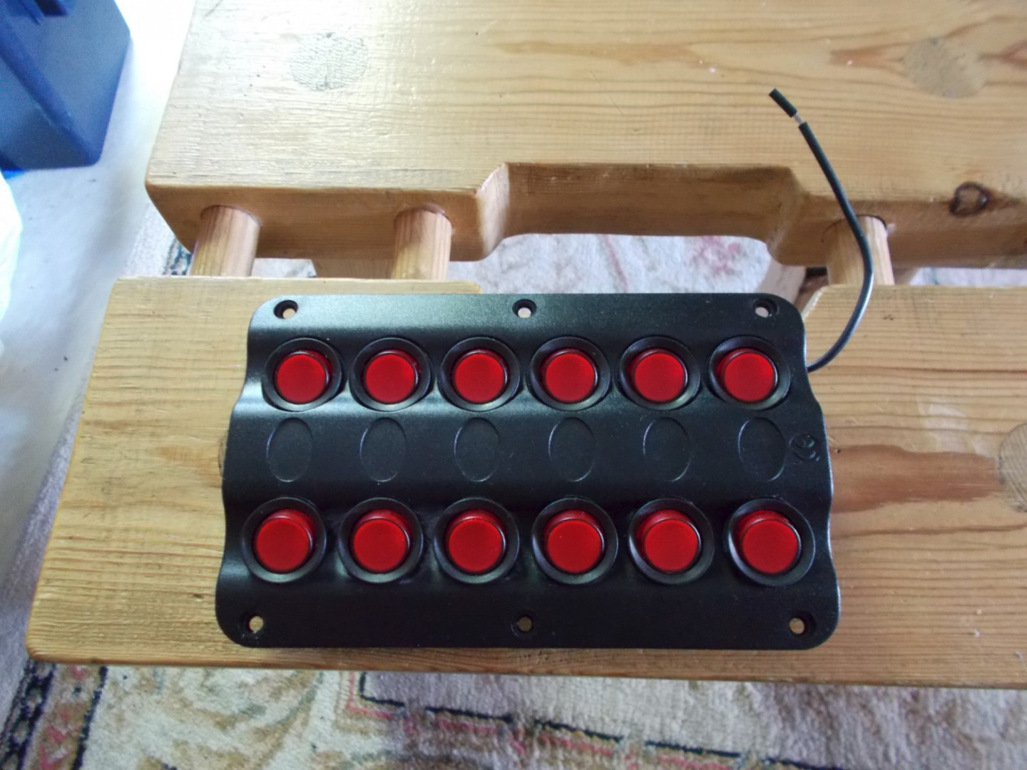

    Nuo vanhat sähköt kun oli jotenkin epämääräisen oloisia niin tietenkin niidenkin kanssa piti alkaa säheltään. Kaapin kylkeen tuli katkasijapaneeli, jännitemittari ja usb/tup.syt rasiat ja kaapin sisälle pari sulakerasiaa lisää tulevia asennuksia varten. Samalla lähti vanha tup.syt pistorasia pois ja myöskin radiota varten ollut katkasija sai lähdöt. "Uuden" radion laittelin ja sille vähän siistimmän telineen ja samalla laittelin ISO-liittimen niin jatkossa helppo vaihtaa toinen radio tilalle.

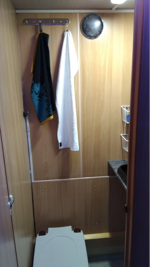

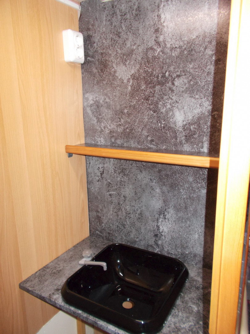

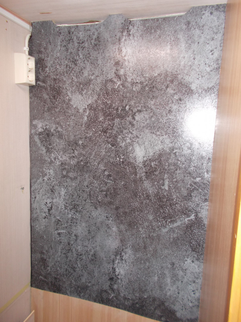

    Vessakin kaipasi pientä pintaremonttia kun siellä ollut pesuallas ei hirveästi silmää miellyttänyt ja ja peilikin oli rikki. Peilin rikkoontuminen selittyi sillä että vaatekaapin puolelta oli kori ruuvattu vähän liian pitkillä ruuveilla kiinni niin painoi peilin halki kun tuli läpi. Huomasin asian siinä yhteydessä kun tuota koria siirsin eri kohtaan. ;D Sopivan kokoista pesuallasta ja varsinkin muovista olikin aika vaikea suomesta löytää vaan aliexpressiltä löytyikin omaan makuun sopiva ja veroineen tuli hintaa siihen satkun pintaan.
    Peili olikin vähän hankalampi saada irti kun oli silikoonilla laitettu seinään kiinni mutta lähti kuitenkin ihan kohtuudella irti. Luonnollisesti seinään jäi jälkiä ja kun oli vielä ylimääräistä sisustuskalvoa jäänyt pöydän pinnoittamisesta niin juolahti mieleen että tämänhän vois käyttää tuossa seinässä ja hyllyssä tehosteena kun taas muut seinät laittaisi jollain muulla.

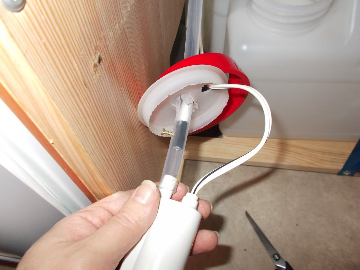

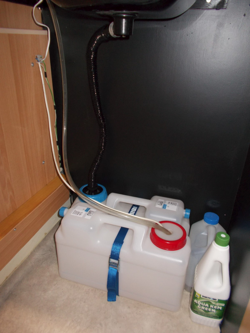

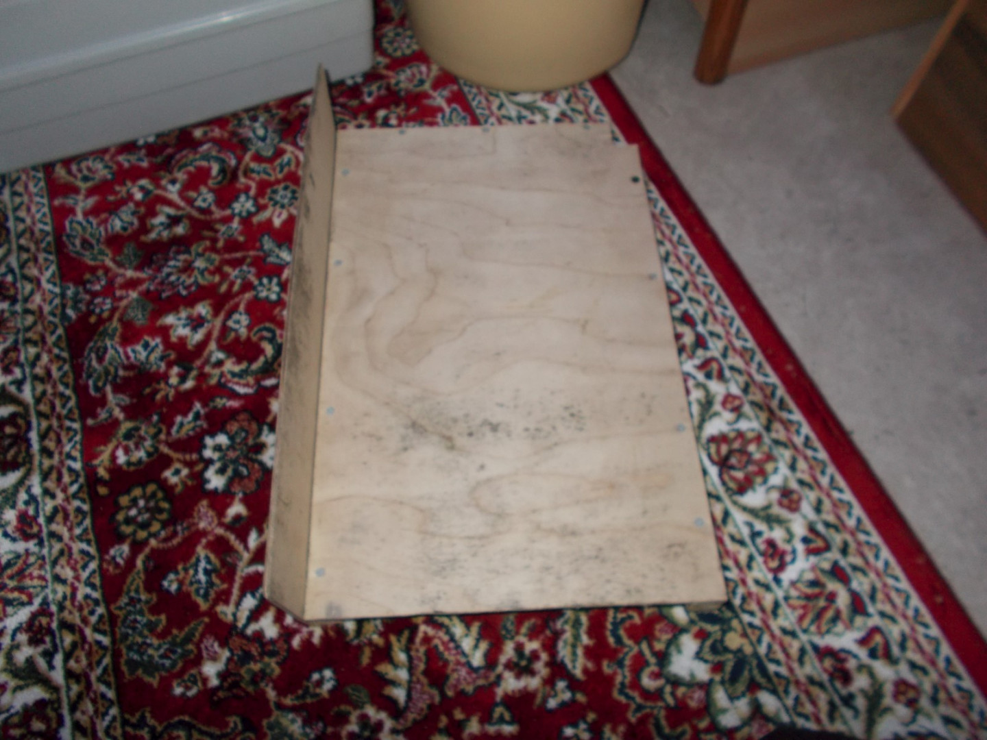

    Ja kun tuo harmaavesi meni suoraan lattian läpi maahan niin laittelin sillekkin oman säiliön ja puhtaalle vedelle laitoin uuden astian. Laittelin samalla noille remmit niin eivät karkaa kovin kauas tuolta. Ja hieman ehkä hifistelyä mutta laitoin vielä verhon tuon tason alapuolelle niin on purnukat ja säiliöt piilossa. Pienen hyllyn vielä laittelin vessapaperirullille niin ei tarvi niitäkään näkösällä pitää.

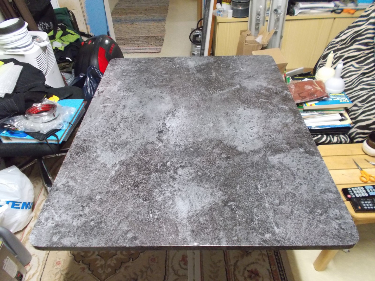

    Tuossa edellisessä postauksessa kun mainittin pöydän pinnoittamisesta niin tuo pöytä kun oli jo melkoisen kulunut ja elämää nähnyt niin pitihän sillekkin jotain tehdä. Bauhausissa kun oli tuot dc-fix kalvoa niin tuolla oli aika helppo ja halpa muuttaa pöydän ilmettä.

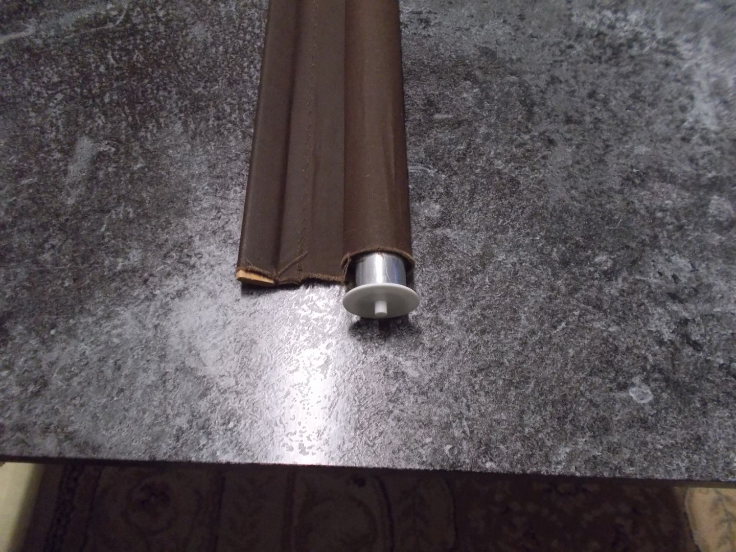

    Rullaverhoissa kun alkoi jouset oleen vähän hengettömiä niin hommasin ketjumekaniikalla olevat vetimet niin ei tarvitse enää noiden kanssa tapella. Kangas vielä pitäisi jossain vaiheessa verhoihin vaihtaa kun ovat jo melko kuluneet.

    Propsit seinäjulisteesta ja tunnelmavaloista  Thumb
    • Viimeksi paikalla:tänään kello 18:52
    Vs: Matkaaja Pallas 5500 -87 Käyttis
    « Vastaus #6 : 19.03.2021 kello on 21:23 »
    Ai eiks se juliste ollutkaan peili?
  • Vs: Matkaaja Pallas 5500 -87 Käyttis
    « Vastaus #7 : 19.03.2021 kello on 21:33 »
    Mitä muutakaan sitä poikamies tarvitsee kuin kalenterin ja tunnelmavalot.  :laugh:

    Itsellä on meneillään juuri samat hommat, mitä Sinä olet touhunnut omassa vaunussasi.  Tosi mukava katsella kuvia ja saada itsekin hyviä uusia ajatuksia. Varsinkin noita tekemiäsi sähkötöitä katselen hieman "kateellisena", noin positiivisessa mielessä.
    Itsellä kun ei ole siunaantunut kokemusta sähkötöiden kanssa juuri ollenkaan.  Mitä nyt aikoinaan nuorna miesnä sulatin ison jakarin leuat ;D
    Kunhan projekti on siinä vaiheessa, että aletaan tekemään sähkökytkentöjä, silloin tulee hommia jollekin alan miehelle/naiselle :laugh: Nyt olen vain huolehtinut olemassa olevista johdotuksista, etten ole niitä repinyt lopullisesti, vaan niistä on mahdollista jatkaa sähköjä uusille laitteille.

    Ei alilta mutta suurin piirtein samanlainen https://www.biltema.fi/veneily/veneen-sahkojarjestelma/valaisimet/sisavalot/sisavalo-led-2000032445 paitsi tuo värilämpötila ei minun mieleen. Pitäisi olla "lämmin valkoinen ~3000k.
    https://www.biltema.fi/veneily/veneen-sahkojarjestelma/valaisimet/sisavalot/sisavalo-led-2000023154
    « Vastaus #11 : 20.03.2021 kello on 20:35 »
    Joo ei ole aliexpressiltä ostettuja vaan on juurikin tuo eka bilteman valo jonka 0yxxxy0 tuohon laittoi. Vaatekaapin ja tiskipöydän valokin on biltemasta. Joo onhan tuo jo kohtuu sininertävä valo mutta itse näen paremmin lukea ja muutenkin touhuta tuon sävyisellä valolla. Jotenkin tuo 3000K on jo liian kellertävä mun silmille ja lukeminen on jo vaikeampaa tuossa valossa. Onhan se toki tuo hehkulampun sävy tunnelmallisempi ja parempi oleskeluun.
    Tässä ketjussa myöhemmin esiteltävät led-valot on siinä 4000K paikkeilla niin ovat ihan mukavat oleskeluvalot. Jossain tuolla valaistusosiolla noista olikin jo juttua.
    Kokemustahan se on tuokin va varmasti melko opettavainenkin ollut.  ;D Harrastuksena kun joutuu paljon autosähköjen kanssa oleen tekemisissä ja myöskin töissä joutuu tekeen niin väkiselläkin tässä vuosien varrella on opittu ja paljon on varmasti vielä oppimattakin. Onhan tuolla vielä parannettavaa kun alkaa jo sulakerasian edus muistuttaan harakanpesää niin voisi vähän yrittää siistiä.

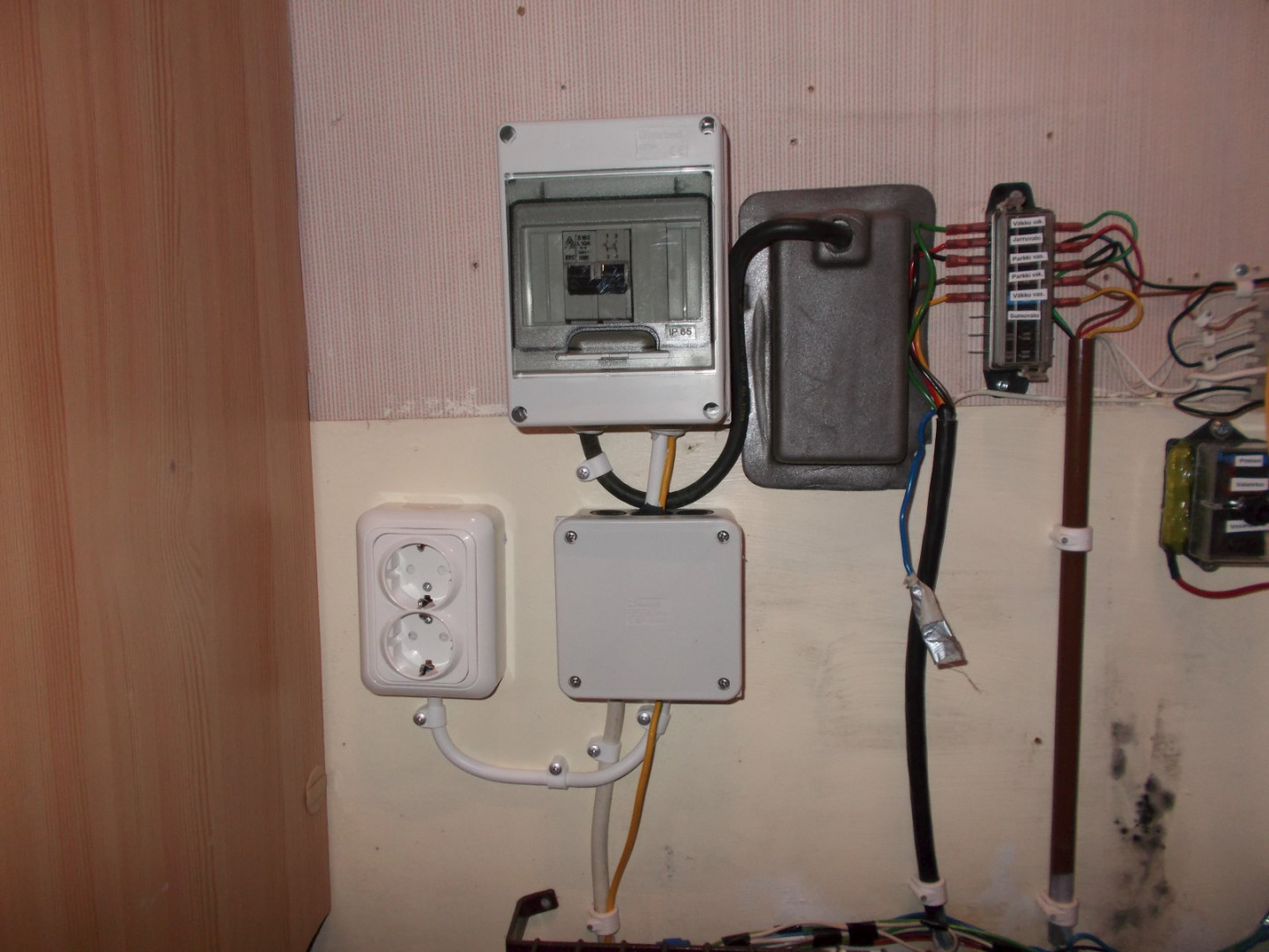

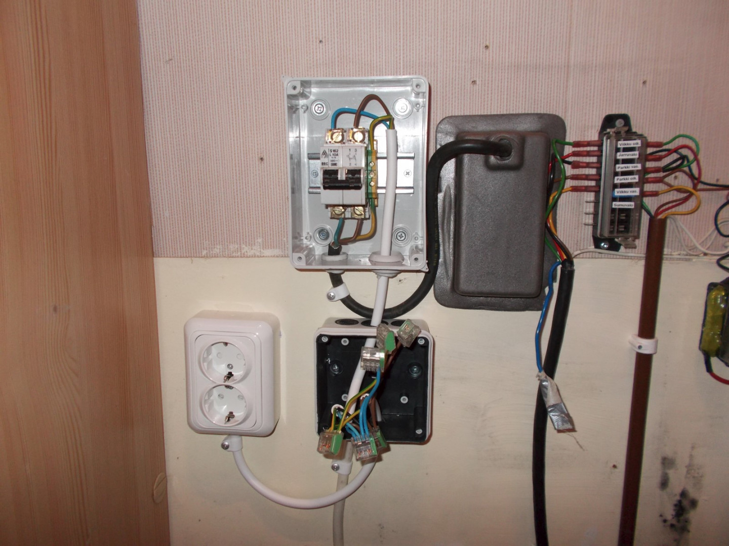

    Jatketaas muutamalla postauksella etiäpäin. Kun tuo 12V puoli on saatu suunnilleen kuosiin niin pitihän tuota verkkosähkön puoltakin väkertää eli pistorasiat uusiksi noilta osin mitä käytetään paljon eli vaatekaapin, vessan ja sängyn alla olevat ja samalla sähköjohdot tuli uusittua ja laitettua kunnolla kiinni. Sulakerasian uusin kun oli hieman epämääräisen oloinen tuo vanha lähes irti olevan kotelon kanssa ja sulakkeen kaveriksi vielä kWh-mittari. Miettiny vielä että pitäisikö vaihtaa sulakkeen tilalle tuo sulakkeen ja vikavirtasuojan yhdistelmä.

    Onhan nuo kytkennät nyt paljon siistimmät.
    Tuo 230 V sulake kannattasi korvata samantien henkilösuojalla, joka on sulakkeen ja vikavirtasuojan yhdistelmä

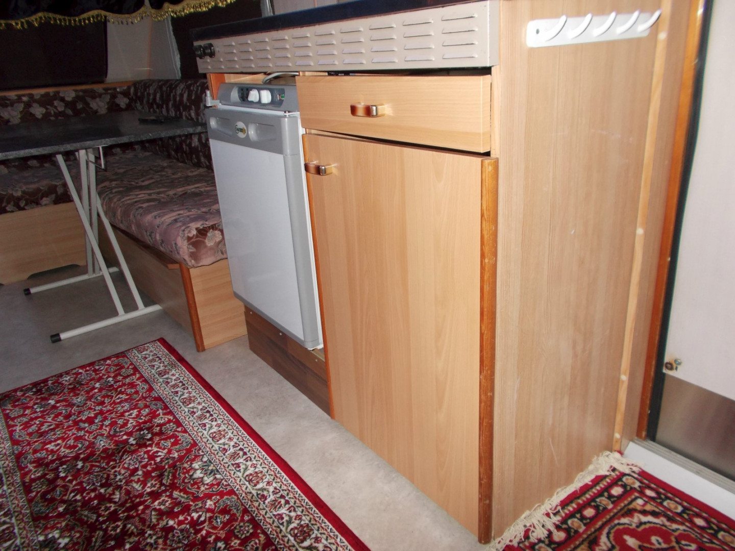

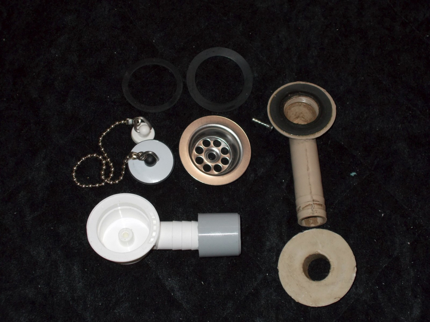

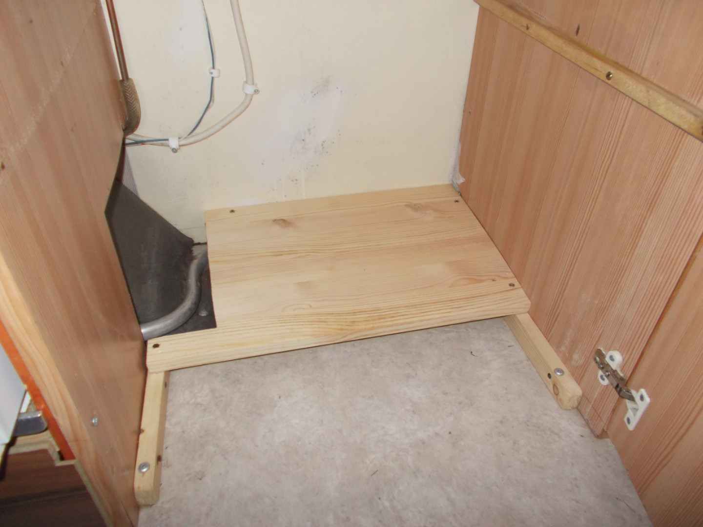

    Keittiön puolellakin on pitänyt väkertää. Tiskialtaastakin kun vedet meni suoraan maahan niin tuonnekkin piti uusia säiliöt puhtaalle ja harmaalle vedelle ja tuon myötä roskakaappiin tein lattialle tason mihin sai säiliöt laitettua. Samalla uusin sen ylähyllyn kun oli sellainen ettei sinne mitään olisi voinut laittaa kun oli vain ohuesta vanerista tehty eikä ollut ollenkaan tukeva vaan roikkui toiselta reunalta.
    Tiskialtaaseenkin piti vaihtaa liitännät kun nuo letkut uusi.
    Kaapin ovien kuluneisuus kun alkoi myös "häiritseen" niin talven aikana oli nuokin hyvä pinnoittaa kalvolla uusiksi ja mukitelinekkin löyti paikkansa. Ulkonäöllisesti muutos ei ole iso mutta muutti ilmettä silti ihan kivasti. Kaapinkyljet pitää vielä jossain välissä myöskin päällystää niin saa yhtenäisemmät noista pinnoista.
