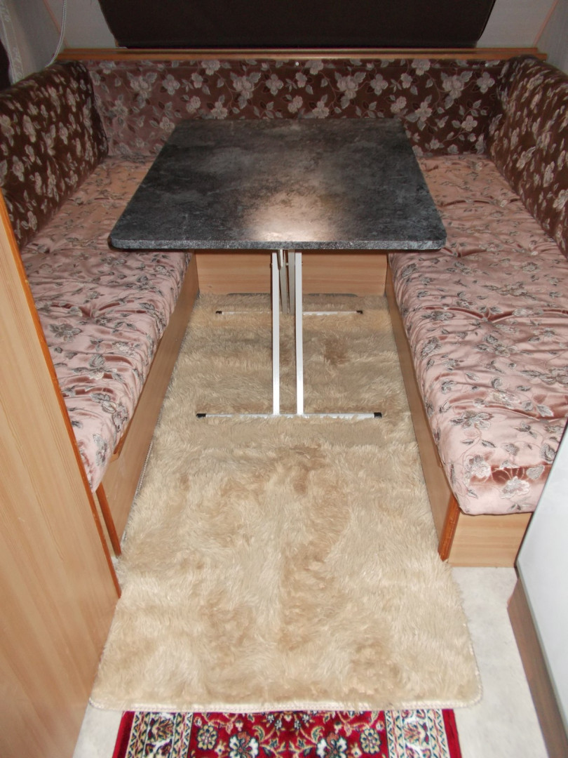

    Ja kun nyt noita kaapinovia sun muita tuli päällystettyä niin pitihän tuota muutenkin sisustaa eli verhot vaihdettu ja pöydän alle laitettu paksumpi matto kun ei tuo lattia mikään hirveän lämmin ole talvella.

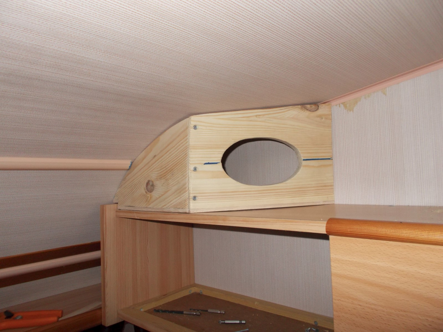

    Äänentoistoakin piti vähän parantaa kun nuo pönttömallin kaiuttimet tuolla kaapin päällä ei oikein hääppöiset olleet ja suuntauskin aika huono kun olivat toisiaan vasten niin ei ääni kuulunut taakse oikein mitenkään. Tein etunurkkiin kaapin päälle jonkunlaiset kotelot ja vuorasin nuo vaahtomuovilla niin tuli riittävän hyvät äänellisesti ja nyt kuuluu taaksekkin paremmin kun suuntaus on parempi eikä kaiuttimet ole kaapin takana piilossa.

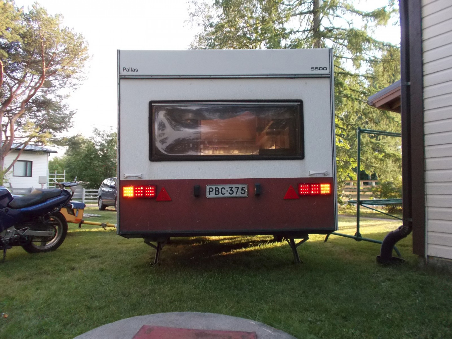

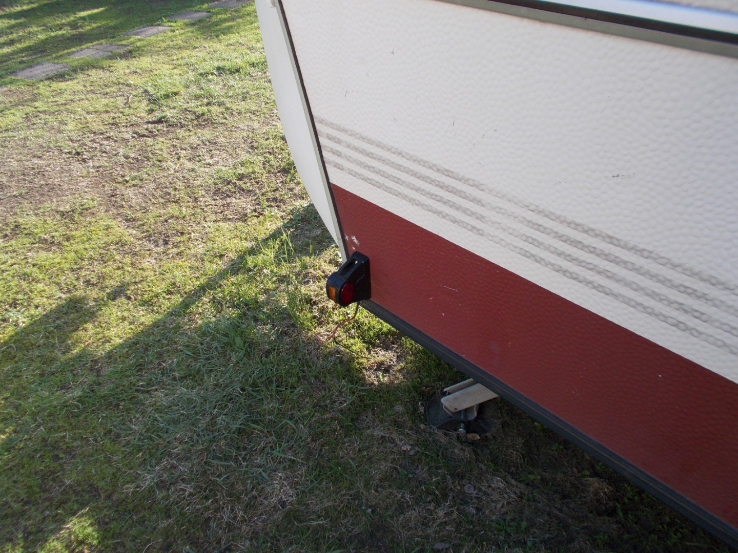

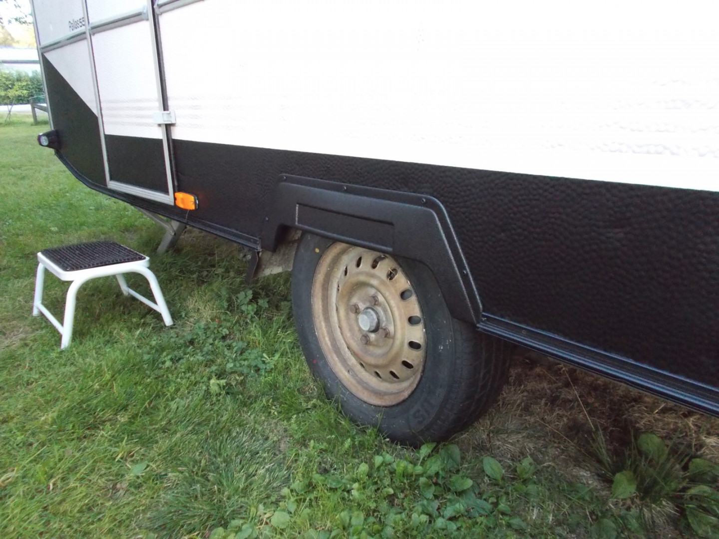

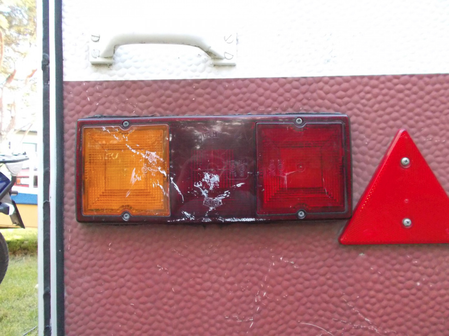

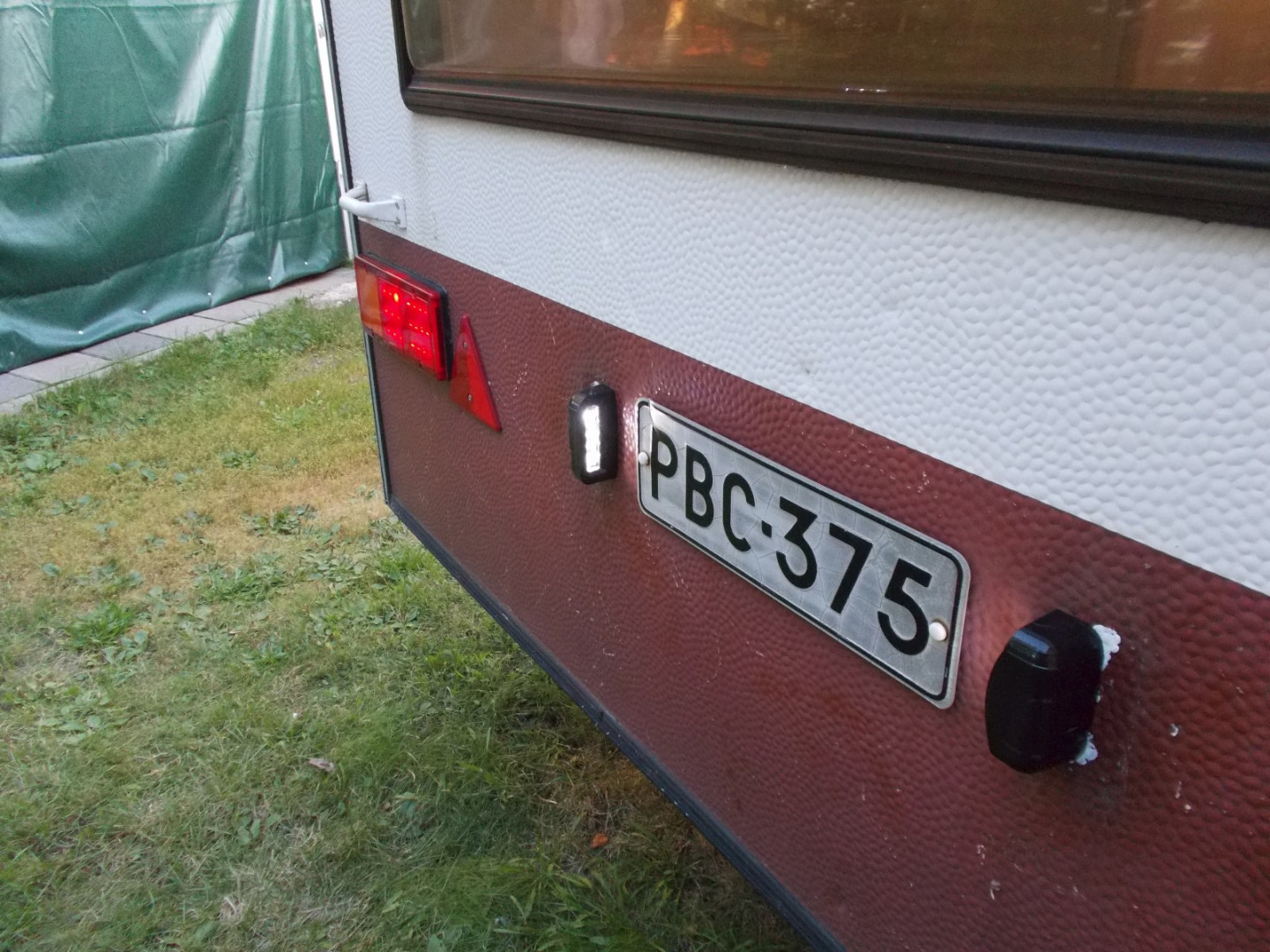

    Ulkopuoleltakin piti valot uusia eli takavalot vaihtui ledeihin ja edestä äärivalot vaihtui myöskin ledeihin. Alas lisättiin ääri- ja sivuvalot ja myöskin pakkivalot. Tuossa samassa yhteydessä myöskin vähän ehostettiin maalipintaa ja vielä pitäisi kyljet maalata uusiksi. Kävikin noiden takavalojen kanssa peikkomainen flaksi kun sopivatkin suoraan talmujen paikalle niin ei tarvinnut alkaa noita muokkaileen sen enempää. Vanhoista valoista vain sisuskalut pois ja kytki johdot.
    Laitoin myöskin vaunun päähän 7- ja 13-napaiset pistorasiat ja kytkin ne etukotelon alla sähkörasiassa. Karkottaa sopivasti lainailijat kun on erillisellä välijohdolla kytkettävä autoon eikä anna sitä kenellekkään.  :laugh: Todellinen syy tälle on se että tuo välijohto on helpompi vaihtaa kuin alkaa vaunun päästä johtoa korjaileen.

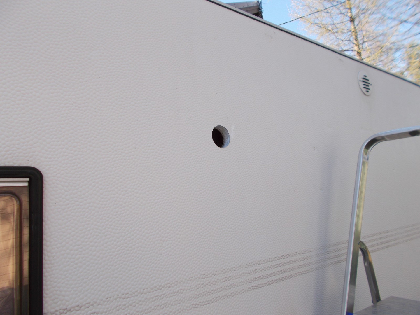

    Kaasupuolellekkin on huoltoa tehty eli käytännössä vaihdettu kaikki kuluvat osat uusiksi tuonne etukotiloon. Lisäksi laitettu letkurikkoventtiili t kaasupullon ja paineensäätimen väliin ja myöskin 30mBar säätimen jälkeen.

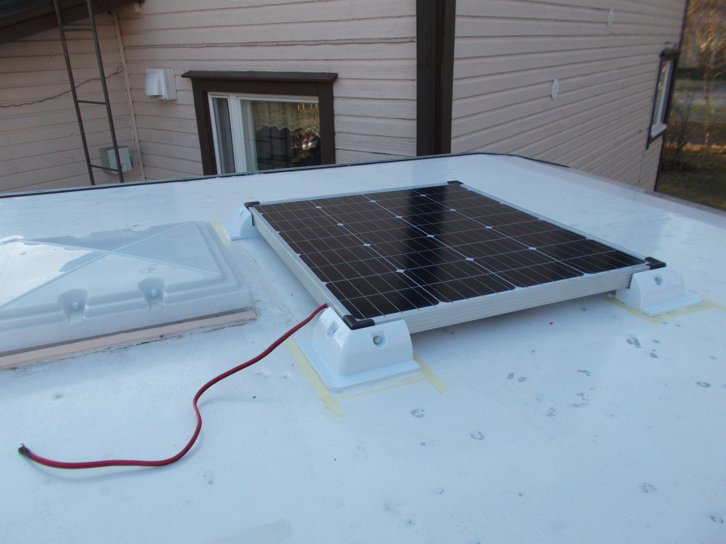

    Ja sitä kun on aina se pieni pelko mukana että sähkö loppuu kesken reissun vaikka akku vaihtuikin melko pian oston jälkeen vähän isompaan 100Ah akkuun. Ja kun toistaiseksi ei vielä akun latausta autonkaan kautta ole niin piti se aurinkopaneelikin sitten hommata. Puuilosta löytyi kohtuu hinnalla 80W paneeli ja sille käypänen säädin. Harrasteporukan kokoontumisessa tuli sitten tuo puheeksi kun mietin että minkälaiset kiinnikkeet tuolle tekisi niin kaveri vinkkasikin että kärkkäiseltä löytyy hyvät liimattavat kiinnikkeet niin ne tulikin sitten hommattua. Aluksi vahvalla pinelinella ja harjalla kunnollinen pesu katolle ja liimattavaan kohtaan sitten kunnollinen karhennus ja rasvanpoisto. Samoiten noista kiinnikkeistä karhennin ja putsasin pohjan kunnolla. Vaatekaapista sai näppärästi poralla vedettyä reiän ja ja läpivientikotelo siihen päälle tuolla samaisella liimalla kiinni millä paneelikin tuli liimattua. Liimana käytin sika bond t2:sta. Tuolla samaisella liimalla tuli vedettyä lähes kaikki läpiviennit niin ei tarvitse pahemmin enää irrotella ainakaan ehjänä.

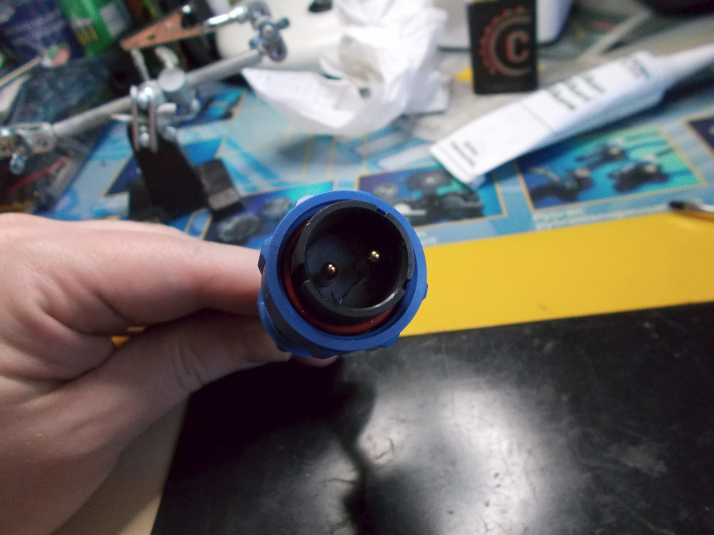

    Hyvältä näyttää asennukset. Thumb
    Jotain saman kaltaista panelia itsekin harkinnut.
    Mikä liitin tuo sini-musta on?
  • Vs: Matkaaja Pallas 5500 -87 Käyttis
    « Vastaus #26 : 23.03.2021 kello on 22:46 »
    Kiitti. Nuo liittimet on SP21 sarjaa. https://www.starelec.fi/index.php?cPath=53_2917_3968

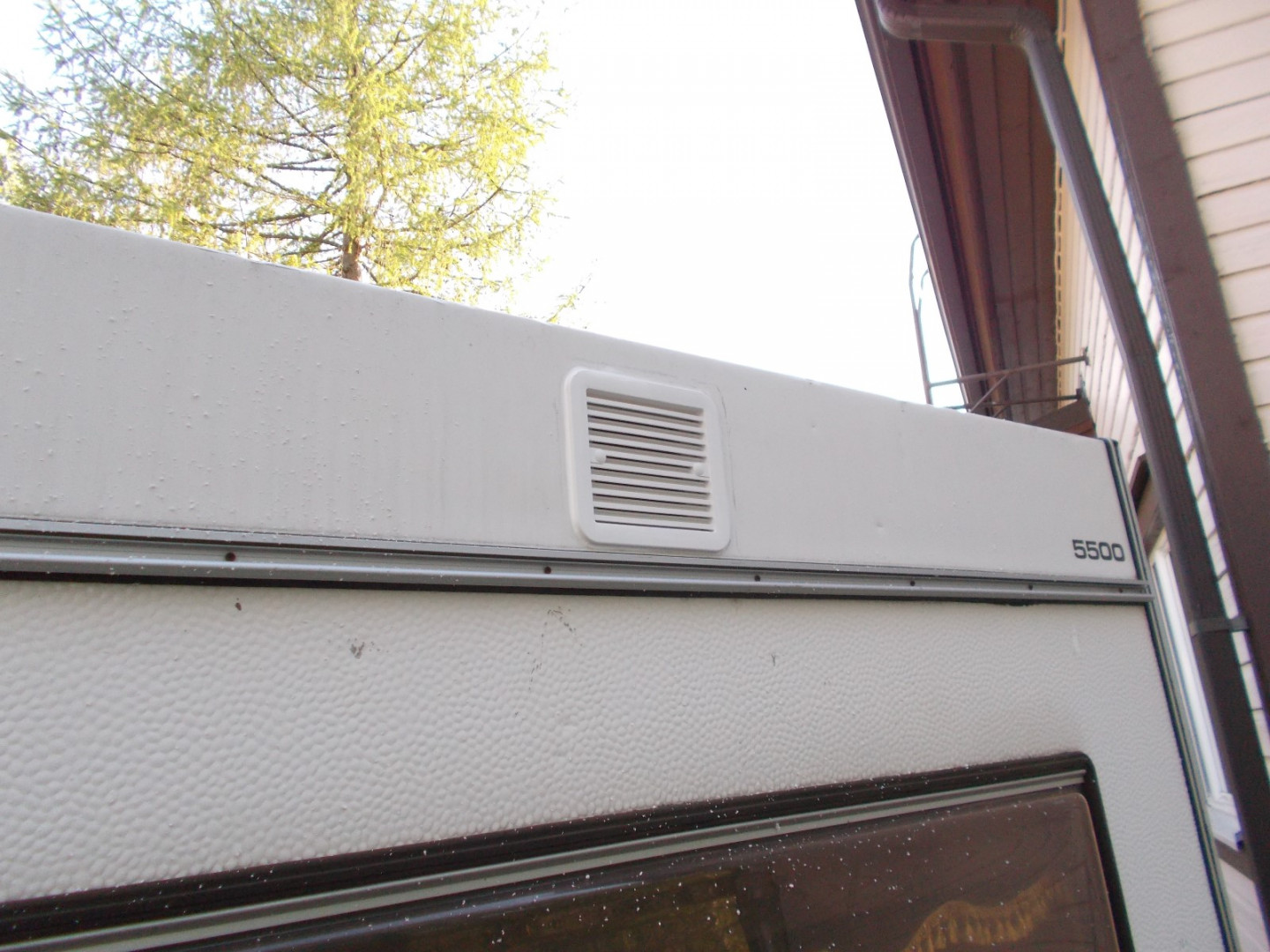

    Viime kesänä kun taas oli sellaisia ilmoja että tarkeni olla ilman lämmitystäkin niin alkoi tuntuun että tuo kuuma ilma jää illan viiletessä vähän liian hyvin tuonne sisälle pyörimään niin hommasin puhaltimella varustetun ilmaventtiilin minkä laitoin takaseinään puhaltaan kuumaa ilmaa ulospäin toiveena että ilma vaihtuisi hieman nopeammin. Kylmempiä ilmoja varten tuon venttiiln saa myöskin suljettua.

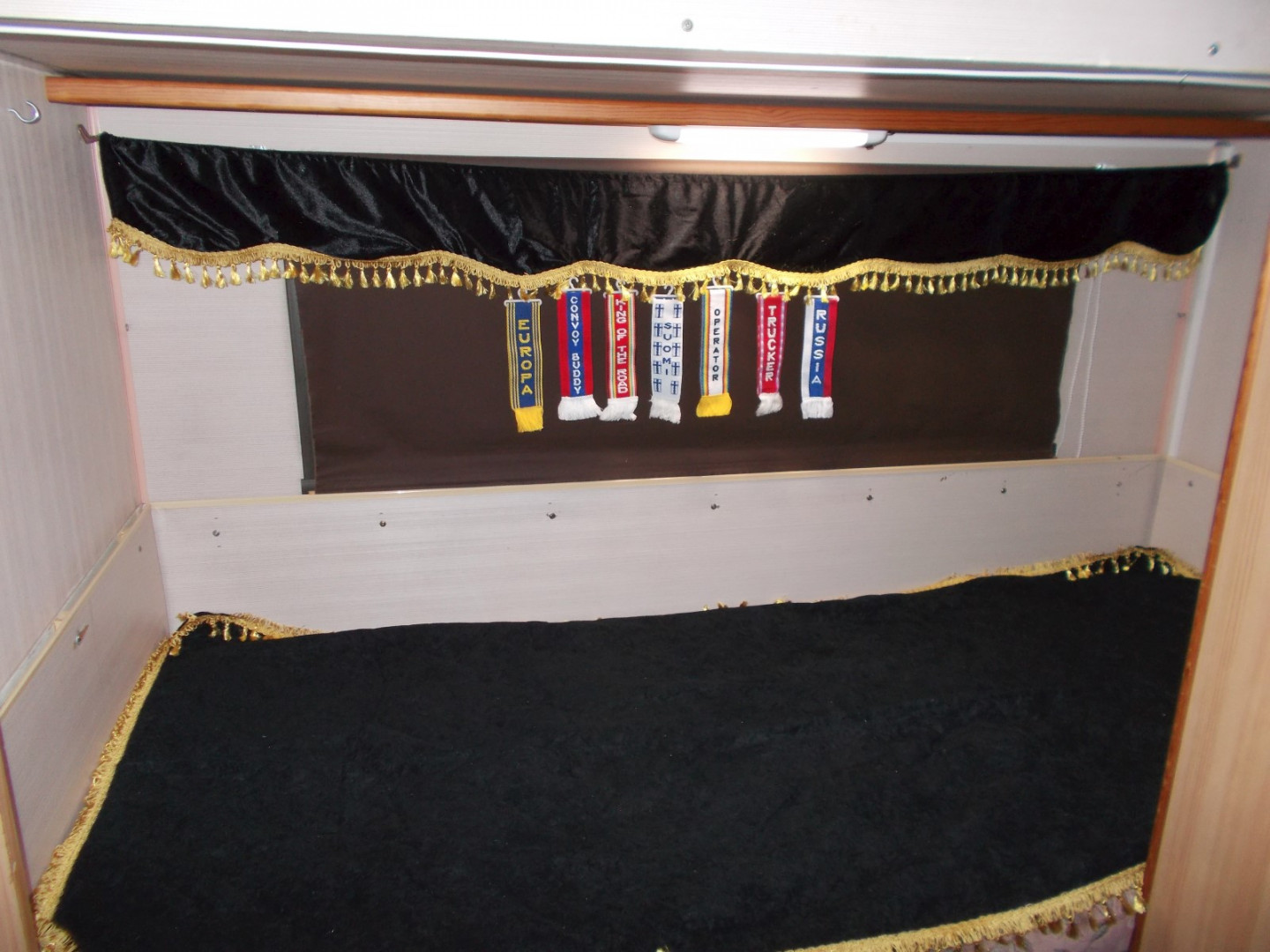

    Ja kun tuolle yläsängylle ei ole mitään muuta käyttöä kuin tavaratila niin heivasin sen vanhan likaisen patjan kartanolle ja laittelin auton peräkonttiin tarkoitettua mattoa sängyn pohjalle. Pysyy tavarat paremmin paikoillaan.

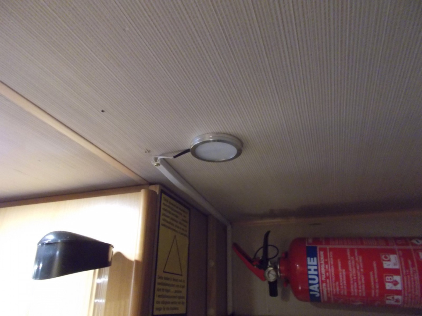

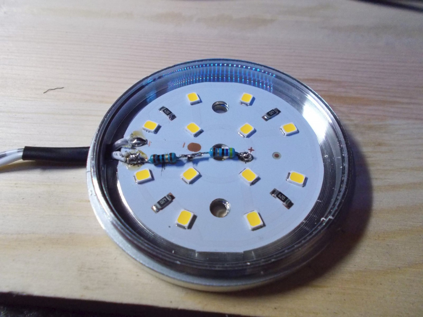

    Kun alkoi nuo illatkin taas pimeneen ja valoille alkoi olla käyttöä niin tuli huomattua että nuo aikaisemmin kesällä asennetut led-valot oli mitoitettu justiinsa sille 12V niin nehän kävi jo melko kuumana kun jännite oli sen +14 volttia latauksen aikana. Ja oli noita hieman liikaakin kun valoisuus alkoi muistuttaa leikkaussalia. Pari lamppua riipaisin pois ja jäljelle jääviin tinailin lisävastukset rajoittaan virtaa etteivät enää kuumene. Luonnollisesti valotehokin kärsi pikkasen mutta tässä tapauksessa se oli ihan hyväkin. Nyt on varsin miellyttävä oleskeluvalo eikä virtaakaan mene kuin noin 0,5-0,7 ampeerin verran.
    Yhden lampun kytkin oveen mikrokytkimen kautta niin syttyy valo aina kun oven avaa niin ei tarvitse pimeään vaunuun kömpiä.
    Ja sitä kun pitää olla jonkin sortin valoaddikti niin piti tietenkin värkätä että saa kylki- ja äärivalot palaan parkissa ollessa. Biltemassa kun on noita kahdella lähdöllä olevia releitä niin ei tarvinut kahta relettä. Laitoin molempiin lähtöihin diodit pitämään piirit erillään toisistaan niin ei mahdollisessa vikatilanteessa ole kummankin puolen valot pimeänä.
