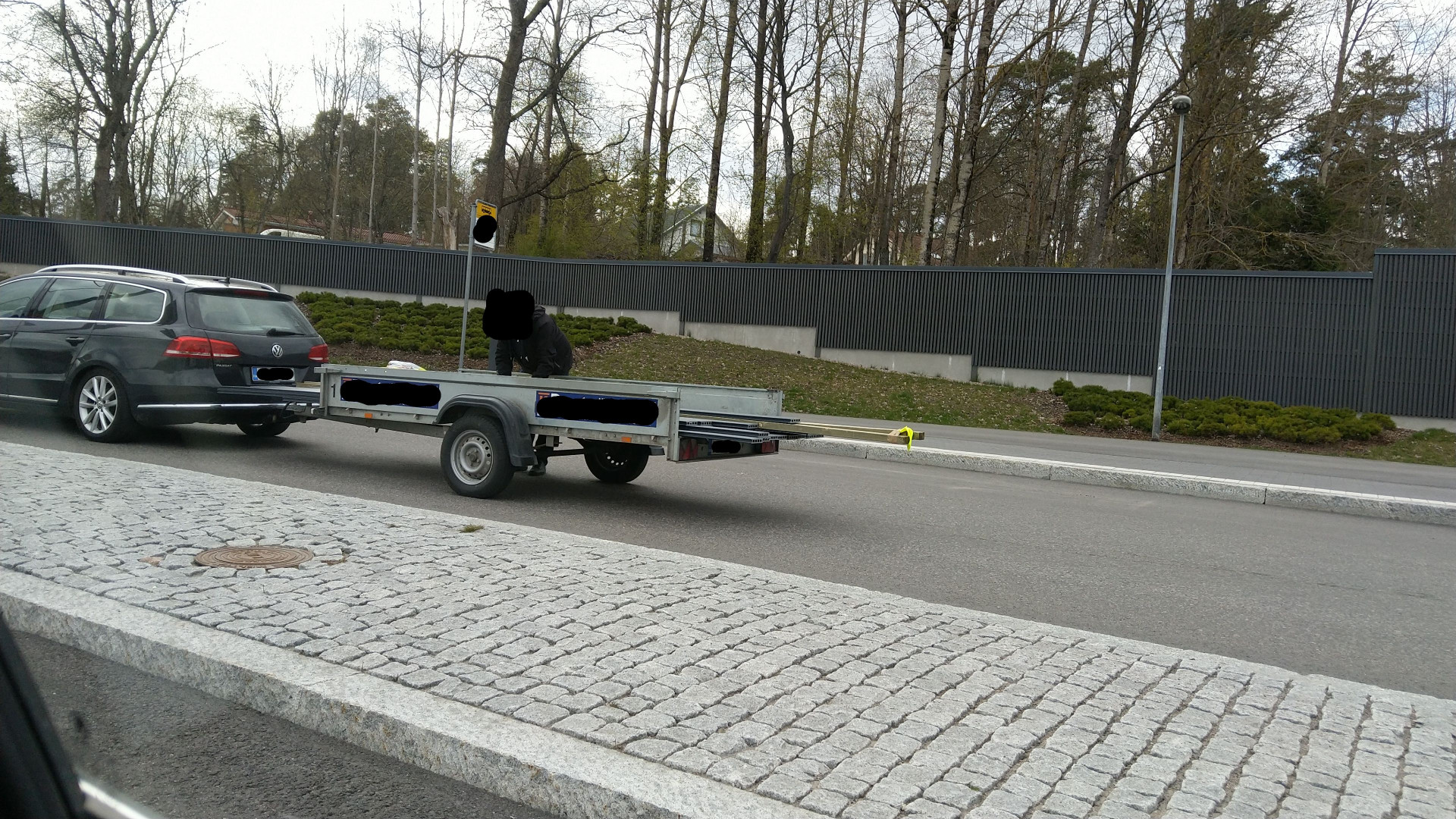

Elikä se matkaaminen sitomattomalla kuormalla perustunee enemmänkin onneen, kuin järkevyyteen.
Meinaat tämmöistä kuormaa?
Näköjään kuski siirtää lankkuja ja sorasäkkejä (jotka olivat lautojen päällä pitelemässä niitä paikoillaan) kun ottivat tuttavuutta takaluukkuun kesken matkan.. No, eihän matkaa ollut kuin muutama kilometri kaupasta.
