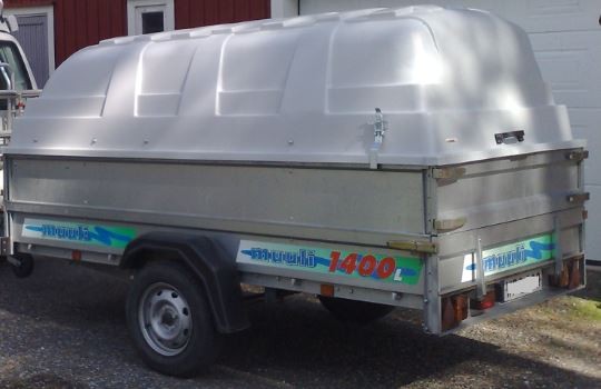

Riippuu vähän tarpeesta...
Mun kärry on korkealaitainen, jotta saa röhnät pysymään lavalla. Siksi lisälaidat.
Mahdollisuus ottaa takalaita auki yhdessä, tai kahdessa osassa. Hyvä pitkälle tavaralle.
Matalampi kuomu vastaavasti, jotta kevyempi käsitellä. Paljon sopusuhtaisempi, kuin matalat laidat ja korkea kuomu.
Kuomu jousilla, niin eipähän kuoleennu pumput.
Kippi ja oikea sisäkorkeus mahdollistaa moottoripyörän lavalle ajon.
Muuta kuormaa kestää reilu 500kg ja pitkää lautatavaraa päädyt poistettuna.
Lehtijouset. Ei pompota tyhjänäkään.
Yksiakselinen, jotta on helppo käännellä lastattuna, eikä vie hyötykuormasta kiloja.
Nokkapyörä helpottaa käsittelyä.
Eipä juuri ruostetta 15 käyttövuoden ajalta. Hapertuneet renkaat vaihdettu ja laakerit kerran rasvattu. Kuomu kuin uusi.
Yksinkertainen paljon valmistettu Muuli. Varsinainen perävaunujen Tojota.

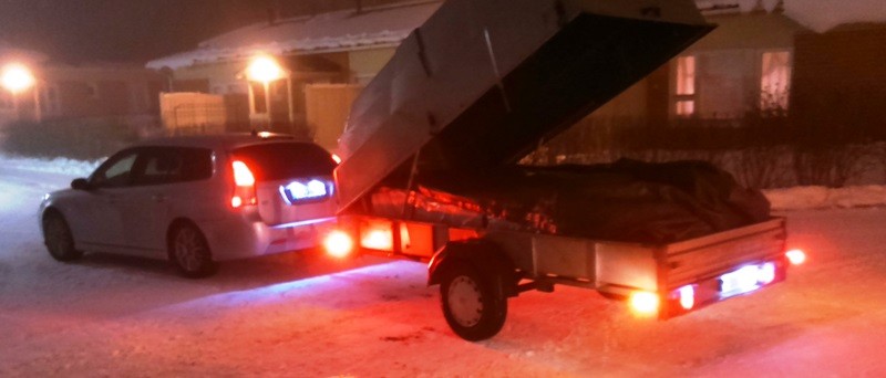

Tossa 22 vuotta palvellut Juhta. Kuomu on orkkis, kaasujousia mennyt 2 paria, valojakin varmaan kolmesti vaihettu. Reilu pari vuotta ollut kaikki ledein, niin ovat kestäneet. Samalla tuli 13 nap. pistoke ja peruustusvalot.
Meinannut jo pariin otteeseen myydä kärryn - viimeks yks kelkkailija olis halunnut. Kippaava, takalauta ramppi, teleskooppiaisa 1m venytyksellä - kulkee 6m IV-kanavakin kyydissä ilman perälippua.. Aito hitsattu ja uppokastamalla galvanoitu rungollinen kärry. Lisälaidat pitäis kantata, niin sais vielä sisäkorkeutta 1.3m. Kuomu, lisälaidat 40cm ja veneenkuljetusvarus teet olleet otteessa alusta asti..
