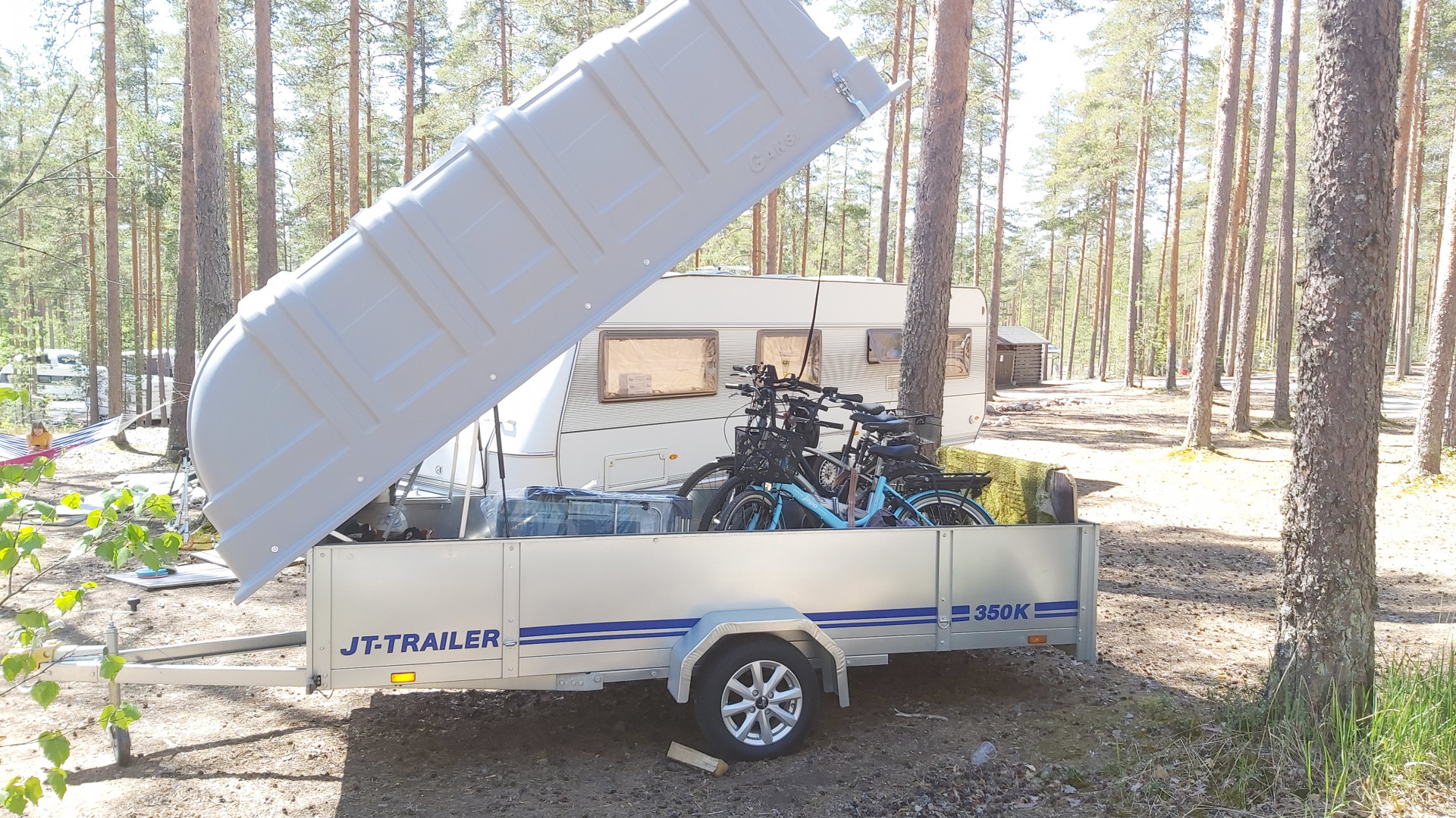

Tuota "samaa" pulttikasattua kärryähän saa monelta muultakin valmistajalta heidän omalle merkilleen printattuna. Ei mitä, itselläni on ollut jo 10v tuollainen JT-Trailer ja kun ottaa huomioon mitä kaikea silläkin on jo kuskattu mm. OKT-projektikin aikana, niin aivan loistava kapine on ollut! Thumb

« Vastaus #249 : 31.05.2020 kello on 14:02 »
Hyvin se on perässä roikkunut ja lapin reissut kestänyt.
