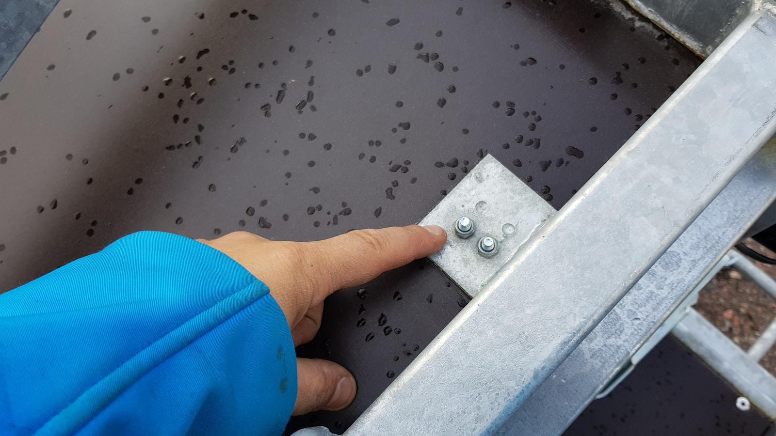

Tämä sidontalenkkien kiinnitys kärryn runkoon oli yksi syistä, miksi ostin nykyisen kärryn.
Kevytkärryjen suunnitelijoiden ikuisuusongelma on juurikin optimoida tuo omamassan ja kantavuuden suhde. Eli miten tehdä riittävän luja kärry mahdollisimman isolla kantavuudella.
