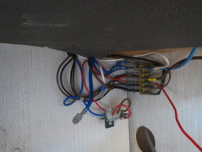

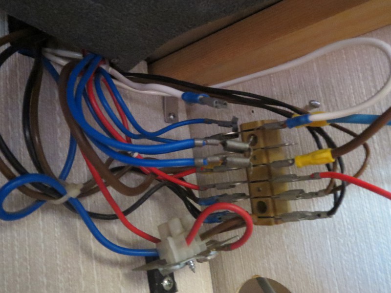

 :o :o :o No niin.. nyt lisää juttua "HITUVIRROISTA"  ;D :laugh: :D
Ongelman syy selvisi pitkän kokeilun ja ihmettelyn jälkeen… olen edelleen sitä mieltä että nämä ”Hituvirtavehkeet”(Heikkovirta) pitäisi polkea syvälle suon silmään..  :laugh: :P >:D
Kuten aikaisemmin kerroin niin olen työskennellyt ammatikseni sähköasentajana 25 vuotta ja en ymmärrä näitä ”Hitulilaitteita” niissä voi tapahtua mitä vain.. ja ihan käsittämättömiä asioita… esim. nyt minulla se että kun kaikki ledit paloi ohjauspanelissa niin mitkään sähkölaitteet.. ei edes sähkölämmitys toiminut, mutta etusivu parkit paloi molemmilla puolilla vaunua iloisesti  :laugh: :laugh: :laugh:
Lähdin sitten sulkemaan vikoja pois (muuten asensin sen relekytkennän myös tässä välissä) ja viritin molemmat johdot maa+virta auton akusta suoraan polttimolle… tärähti heti palamaan !! Thumb siis mustassa poksissa ei ollut vikaa… seuraavaksi kokeilin mustalle poksille tulevasta (Uudesta) virtajohdosta laittaa poltinta palamaan… ei onnistunut, Thumbd jolloin rupesin tutkimaan maajohtoa ja yleensä maapuolta ja totesin ettei vaunun runkoonkaan tule ollenkaan maata !! :o Nyt vedin akun –navasta ulkokautta maajohdon pannun vesitermostaatille niin pärähti heti lämpenemään ja samalla kaikki muut HÄIRIÖT ohjauspaneelissa hävisi saman tien…  Thumb kaikki laitteet vesipumppu lämmitykset ja valot on OK… siis toistaiseksi…  epäilen että maajohto on jostain Ohjauspanelin ja akun välillä löysällä.. ja kun se yhteys katkeaa niin tämä ohjauspaneli menee ihan sekaisin kun seinäkello.. siis nyt kaikki pelaa, mutta mistä ja miten saan varmistettua että maajohto on panelille kunnossa ja eikö vaunun runkoa ole mistään isketty suoraan akun –napaan..siis maadoitettu kun maa häviää häiriötilanteessa myös rungosta.. siis senkin (vaunun runko) maa on ohjauspaneelin takana !!! tällä hetkelläkin palaa himmeänä sähkövastuksen ledit vaikkei ne ole päällä edes.. lämmitys kyllä toimii myös sähköllä ja valot häviää sen jälkeen kun vastuksia käyttää päällä…. nää on just niitä ”Hituvirta” asioita..ongelmia joita minä EX sähköasentaja 220 volttia + en ymmärrä…
Siis kun syötin akun navalta suoraan maata polttimon vesitermostaatille niin kaikki häiriöt hävisi ja poltin pärähti palamaan.. samoin Ohjauspanelin häiriöt poistui…kaikki sähkölaitteet vaunussa toimii.. toistaiseksi… miten varmistan nyt että Ohjauspaneli saa maata ja pitäisikö vaunun runko maadoittaa suoraan akun navalta ??? koska siitäkin (rungosta) häviää maa samalla kun ohjauspaneli menee juntturaan ? Osaako joku neuvoa tuossa - siis maa-asiassa... mihin se ohjauspanelissa tulee ja missähän mahdollinen katkos mahtaa olla ?? ::) ;D

Mielestäni vika on akun ja Ohjauspanelin välisessä maassa Thumb koska ohjauspaneli meni ihan sekaisin ja kun syötin Akun maanavasta maata suoraan polttimon termostaatin maanapaan niin hyppäsi Ohjauspanelikin heti pystyyn  vai miten on selitettävissä :D Thumb kun se nyt toimii  ihan hyvin, mutta jossain on ilmeisesti juuri panelin ja akun välissä häikkää (huono maa) muuten en ymmärrä sen (Ohjauspaneli) sekoilua... teki ihan outoja juttuja  >:D >:D :) :)

kerran kaikki ohjaus panelin ledit palaa siell on oltava sekä 12V että maa.. kun paneelin ja pannun väliltä maa puuttuu niin mikään siellä ei voi maadottaa häiriölediä eikä ohjaus ledejä eli kun pannun ja sähköpatruunan maapiste nousee 12 voltiin ni taulun kaikki ledit palavat..

Tässä vastaus sinulle ja monelle muulle joka ei huomioi näitä "HITUVIRRAN" ihmeellisyyksiä... maatahan menee montaa johtoa pitkin ainakin tässä "KAFFIN" vaunu versiossa tuolta jääkaapin alla olevasta kytkentäliittimestä, olen sanonut aikaisemminjo mielipiteeni näistä laitteista (Heikkovirta) niistä voisi kyllä rakentaa
"Järkeä" käyttäen paljon yksinkertaisempia versioita jolloin myös häiriöpaikat vähenee.. nämä kun toimii ja (miten toimii kunhan jostain päin jotain maata on saatavissa >:D) sanon vielä että viat oli ihan käsittämättömiä mitä tapahtui  :o ??? "Ohjauspaneeli" niin sekaisin kuin olla voi ..kaikki valot paloi ja minnekään muualle ei tullut virtaa kuin etuparkit molemmilla sivuilla edessä paloi  :o ??? WC.n ja ulkovalo pelasi, ei mikään muu, mistään napista ei tapahtunut mitään  :o Ammattimies kun olen 220+ voltin virroilla niin tein palikkatestin ja panin johdon akun miinus napaan ja tökkäsin toisen pään Jääkaapin saranan metalliosaa niin heti pörähti pannu käyntiin ja kaikki häiriöt ja häiriövalot Ohjauspaneelissta häipyi ja kaikki toimi ihan moitteettomasti, (siis käsittämätön asia 220+ v. miehelle) sen jälkeen käytin akun kengän kokonaan irti ja kytkin sen takaisin niin heti oli "Ohjauspaneli" häiriö, eli samassa tilassa ja hyppäsi taas pystyyn kun sai maajohdosta ("sätkyn") vaunun runkoon täräyksen... silloin otin akun ja latausvimpaimet ulos jääkaapin alta ja rupesin tutkimaan että mistä maajohdot lähtevät... Thumb Thumb ja kuten kuvasta näkyy niin kaksi sinistä ja yksi valkoinen johto oli kokonaan maasta poikki.. reppuliitin katkennut liittimestä (Miksi muuten näin heppoisia liittimiä näin tärkeässä PAIKASSA YLEENSÄ KÄYTETÄÄN OLLENKAAN) vahvavirtapuolella ei tulisi kysymykseen moiset liittimet ja leikkiminen vaunun joka nurkalla olevilla epävarmoilla "Abiko" liittimillä... paljon on "HITUVIRTA" miehillä vielä opettelemista varmatoimisista liittimistä Thumbd ohessa vielä kuva liittimistä josta vika siis löytyi monen päivän pähkäilyn ja päättelyn jälkeen ja nyt siellä on maajohdot litetty siten ettei ainakaan tämän vaunun ikä riitä siihen että se pettäisi  Thumb ;D :D KERROIN TÄMÄN ASIAN NÄIN PITKÄSTI JA TOIVOTTAVASTI MAHDOLISIMMAN YKSINKERTAISESTI IHAN ESIMERKIKSI KAIKILLE VIRTOJEN (heikko) ONGELMIEN KANSSA PAINIVILLE... SIIS KOROSTAN VIELÄ KERRAN SITÄ JOSTA TÄÄLLÄ HARVA PUHUU... NÄISSÄ HITUVIRROISSAKIN ON IHAN YHTÄ TÄRKEÄÄ AINA VIAN SATTUESSA TUTKIA MYÖS "MAAJOHDOT" KOSKA NE ON IHAN YHTÄ TÄRKEITÄ KUIN VIRTAJOHDOTKIN (Tosin kuten em. esimerkistä selviää niin nämä "Hituvirrat" voi toimia JOLLAIN ihmeellisellä tapaa vaikka noinkin monta maajohtoa on poikki... hetkellisesti)  :o  Thumb Thumb Thumb Kiitos kuitenkin kaikille joita asia on kiinnostanut.. ja nyt kaipaisin niitä ohjeita sen kipinäsytyksen asentamiseen jos joku voisi niitä antaa ja kertoa täällä... kiitos jo etukäteen niistä tiedoista  Thumb  Thumb :) :D
