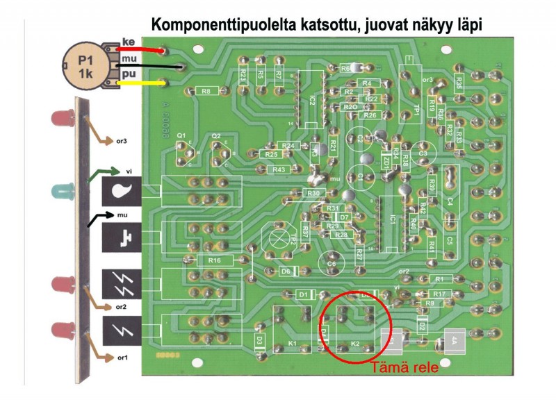

Eli vika:
Kaasut päälle ja pannu tärähtää tulille,jes.
Lämmöt nousee ja pannu sammuu. Uuusi pyyntö, lämpöä lisää; seuraus:VIKATILA!
Paneeli irti, päällisin puolin näyttää kaikki on, virtaa kortille tulee n.1.64A pihtimittarilla mitattuna.
Pääsulakkeen pitimet heikolla hapella, kun niitä koskettelee niin väliin maksahtaa vihreevalo ja väliin ei.
Mut tuo ei ole päävika. Kuvia katsottiin kaverin kanssa ja pääteltiin että kondensaattorit on ajan mittaan kuivuneet ja ylläpitovarausta ei tapahdu. Ollaanko ihan hakoteillä???Jokatapauksessa ajattelin konkat tilata ja ne kolvataan paikoilleen. Mistä kannattas tilata? Oulun SP elektroniikassa voi olla mut viime käynnin jälkeen jäi p*ska mauku suuhun kun myivät väärän komponentin, kiitos mjo:lle etten laittanut sitä paikoilleen. Eli tälläinen vika olisi. Tämähän ei varmaan poistu edes kipinäsytyksellä koska kortilta ei virtaa lähde. Kipinän laitan kuitenkin kevään mittaan.

Kondensaattorit on varoaikaa varten ja kun ne ovat kuivia niin vikavalo syttyy heti kun lämmityksen laittaa päälle. Vika on ilmeisesti jossain johtoliittimessä, joka vaunun lämmetessä löystyy lisää.
Kokeile siten, että otat ohjauspaneelin nastasta 5 johdon irti ja tökkäät sen nastan 1 kanssa yhteen, käynnistyykö pannu silloin joka kerta. Jos käynnistyy niin vika on ohjauspaneelissa, mutta jos ei käynnisty vika on jossain liittimessä.
Mikä on nastan 1 ja 5 jännite käynnistyshetkellä?

Hyvää Uutta Vuotta. Käyty mittomassa ja punaisen johdon jännite oli 12,46V. Keltaisen kun yhdisti punaiseen niin pannu käynnistyi joka kerta ja hyvin pöhisi.
Vika liene kortilla.Suunnitelm a; kortti irti ja kylmäjuotosten tarkastaminen. Konkkien vaihto ja sulakkeen pitimen kunnollinen kiinnittäminen. Mitä muuta kannattais tehdä?

Nastan 5 ( ke ) jännite on ollut käynnistyshetkellä paljon pienempi kuin nastan 1 jännite. Vaihda ohjauspaneelin rele ja korjaa sulakepidin. Konkkia on turha vaihtaa jos paneeli muuten toimii.

Paneli toimii muutoin kyllä. Kiitos paljon avustasi jo tässä vaiheessa. Minkälainen tuo rele on ja mistä kannattaisi ostaa? Paneli on vaunulla ja en nyt ehdi piirikorttia katsomaan. Jos ajattelee pidemmän päälle kortin toimivuutta niin kannattaisiko nyt samalla vaihtaa muita komponentteja?

Rele on tyypiltään MZ-12HS ja niitä saa esim. tuolta > www.partco.fi  Muita komponentteja ei kanna nyt vaihtaa, mutta sitten ensimmäinen Elyytti on kuiva niin sitten kaikki vaihtoon.

Oon tässä Partcolta tekemässä tilausta ja käväsin katsomassa piirilevyä.Siellä oli toinenkin rele LZ 12E. Mitäs toimintoa tuo ohjaa?
Partcon sivuilla sitä ei ollut mutta Google löysi ruotsista sellaisen Fujitsun valmistaman. Mutta minun piirilevyvikaan tuo rele ei ilmeisesti liity?

ei suoranaisesti sun vikaan, se on sähkö lämmitystä varten. En kyllä oo nähny sen rikkoontuvan, ja se pääseekin päljo vähemmällä kun toi lämmityksen rele. mutt meikäläinen on nuitten mekaanisten vehkeitten kans vähä skeptinen ni itelle kyllä vaihtaisin senkin jos toinen on jo särkynyt.. eihä oo kysees kummiskaa ku muutaman euron osa..

Ahaa, sinulla on uudenmallinen ohjauspaneeli ja LZ 12E on kaasuohjaukseen. Ohjauspaneelissa on ilmeisesti muu vika ja vaikea on selostaa miten sen vian haet esiin, mutta voithan sen lähettää korjattavaksi, mutta vaihda se rele kuitenkin ensimmäisenä, saatat selvitä sillä. Olikohan SP-elektroniikassa noita releitä, olen itselle tilaamassa niitä.
