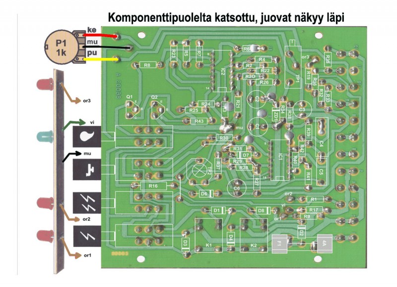

Ja kuten hyviin tapoihin kuuluu, raportoin nyt tuloksista.
Etupanelin piirikorttiin nyt vaihdettu molemmat releet, ja kaikki 5 kondensaattoria. Myös
sulakkeen joutokset varmistettu lisätinalla. Piirilevyn liitinriman 12 abikoa puristeltu tiukaksi
ja WD-40:stä laitettu. Joka kerta kun antura pyytää lämmintä niin pannu kohahtaa päälle  Thumb Thumb Thumb
Kun kipinäsytyksen laittaa niin jääkö siitä kokonaan pois se "humahtava" sytytysääni?
Kiitokset kaikille jälleen asiassani auttaneille.  Thumb

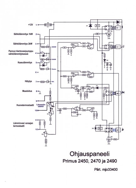

Tutkippas tätä kytkentäkuvaa. Potikan voi mitata ohmimittarilla, että onko kunnossa. Veikkaan, että vika on ohjauspaneelin komponenteissa.

Potentiometri alkoi toimimaan oikein, irroitin sen panelista, käytin auki ja putsasin liu'un 400:lla paperilla. Näyttää yleismittarin mukaan resistanssia välillä 0,1 - 1030 ohmia, joten toimii.
Primus syttyy kerran, mutta kun pyyntilämpötila on saavutettu, niin ei sitten enää toista kertaa. Kokeilen ohjausyksikön releen toiminnan kunhan pääsen pelipaikalle. MJO:lle suuri kiitos kaikista kuvista joita täältä löytyy runsaasti. Solivieterin manuaalin kuvat on painettu samalla fontilla, kun nykyiset tuoteselostetekstit, ei niitä näe kunnolla edes lukulaseilla :)
