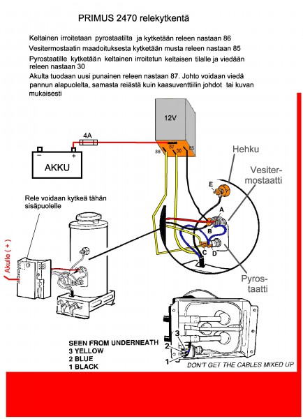

MJO.lle... edelleen ... en saanut selvää että mihin nuo kaksi johtoa releeltä navasta 30 menee... ?? tai tulee ??  :o sarjaa Tyhmiä kysymyksiä ?
Minä voin vastaa tähän, elikkä pannun mustaltapoksilta tulee keltainen johto, joka
menee releen nastaan 30 siinä reppuliitin, jatkuu kaasuventiilin nastaan 3.
Vs: Primus 2470 ohjauspaneeli
« Vastaus #65 : 14.08.2014 kello on 09:56 »
Meniköhän ihan oikein? ;)
On se oikein, minä en ole vielä herännyt näköjään. :-[

Juu katsoin tuosta aikaisemmasta kuvasta.

Wanhacara: tarkoitin että se 0,5m riittää pannun sisällä olevien johtojen ja kaasuventtiilin johtojen uusimiseen. Akulta releelle tarvitset pidemmän johdon, jonka pituus riippuu akun sijainnista. Ota saman tien halkasijaltaan 2,5 mm2 johtoa se on kuvassa tuo punainen johto.
