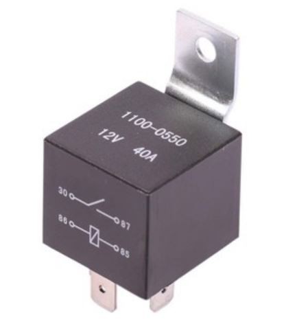

Mene paikalliseen autotarvikeliikkees een ja osta sieltä kuvan mukainen yleisrele 12V / 40A. Ei tarvitse maksaa postimaksua, joka on kohta kalliimpi kuin moinen rele. Näitä käytetään kaikenlaisissa autoihin liittyvissä kytkennöissä ja niitä löytyy myös "sekatavarakaupoista", joissa on autotarvikkeita.
Osta samalla puolen metrin pätkä "perävaunukaapelia", saat sitä kuorimalla erivärisiä johtoja, esim. keltainen, sininen, musta jne. Tee uudet johdotukset aina alkuperäisillä väreillä, niin et myöhemmin ole ihmeissäsi johtojen väritysten kanssa jos joudut vaikkapa puhdistamaan abikoja, joilla kytkentä on tehty (en kyllä ymmärrä miksi).
Keltainen johto näyttäisi olevan se johto, joka tulee "mustalta boksilta", menee releelle ja sieltä kaasuventtiilille. Nuo kaasuventtiilin johdot kannattaa samalla uusia ja kaasuventtiilin liittimet puhdistaa, ne on yleensä vaunun pohjan alla ja alttiina ruostumiselle. MJO korjaa, jos olen väärässä :)
