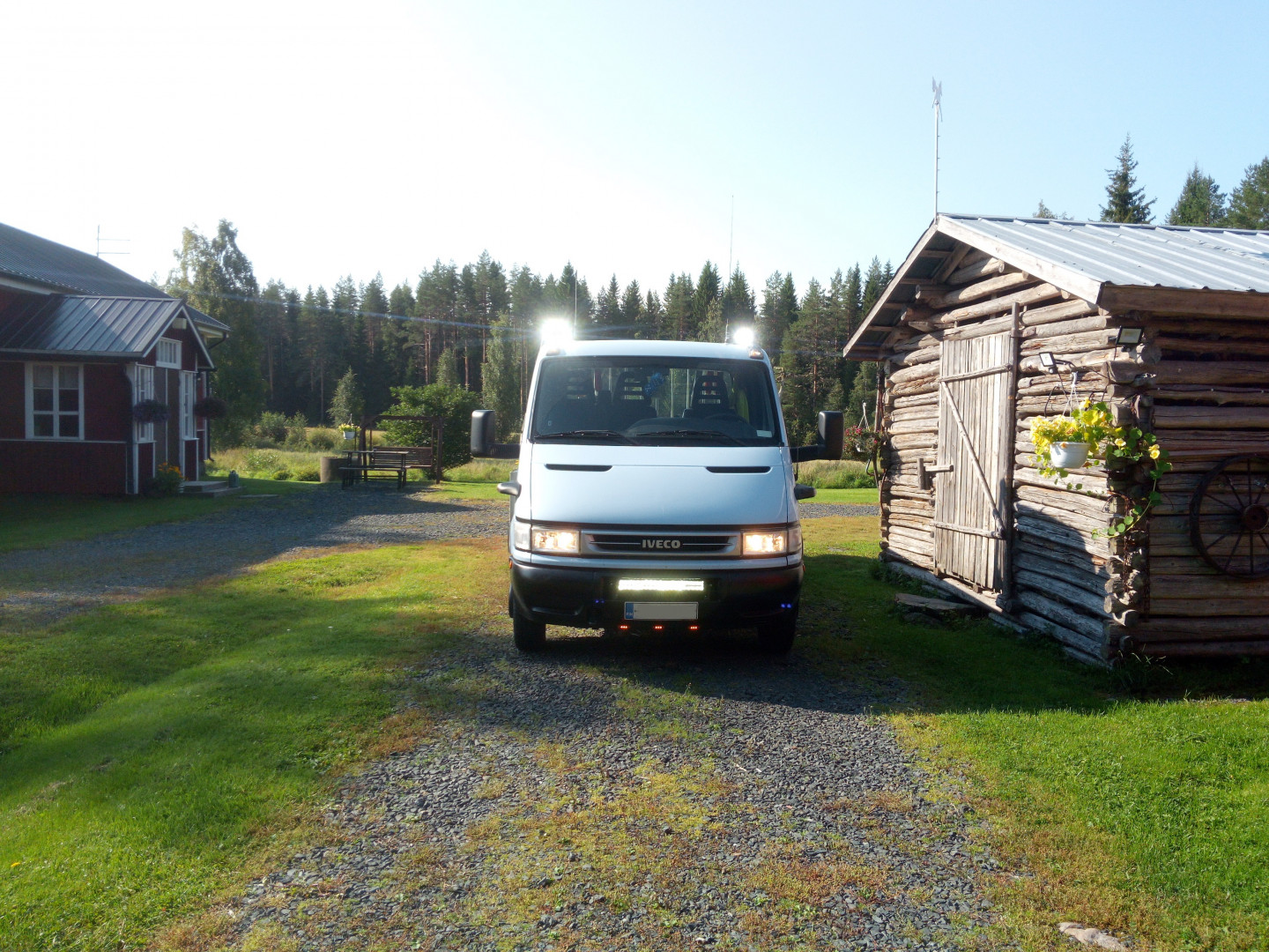

« Vastaus #2 : 20.10.2025 kello on 13:32 »
Täällä kukaan mitään tiedä....
Vaan laita keulalle niin ylös kun saat.
Ei luule itsemurhakandidaati t sitten rekaksi.
Hyvä huomio.

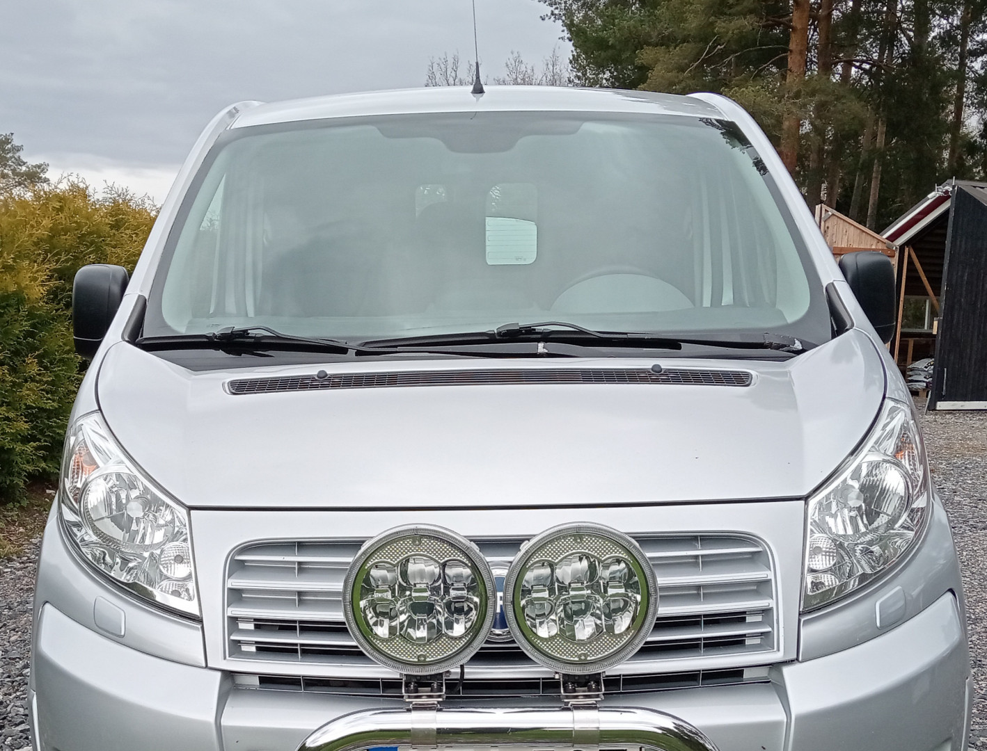

Mahtaako tuoolaisella integroidulla nähdä mitään...?
Mulla on Scudossa valotelineessä. Sillä menee pimeässä varmaan jäneksetkin selälleen.  :)

« Vastaus #5 : 20.10.2025 kello on 14:54 »
No noi oikeastaan sopii noihin jo sävyjensä puolesta, hopeaa ja kromia.  Thumb
Itsellä vähän pimeässä ajoa, vaihtelin vain polttimoita.

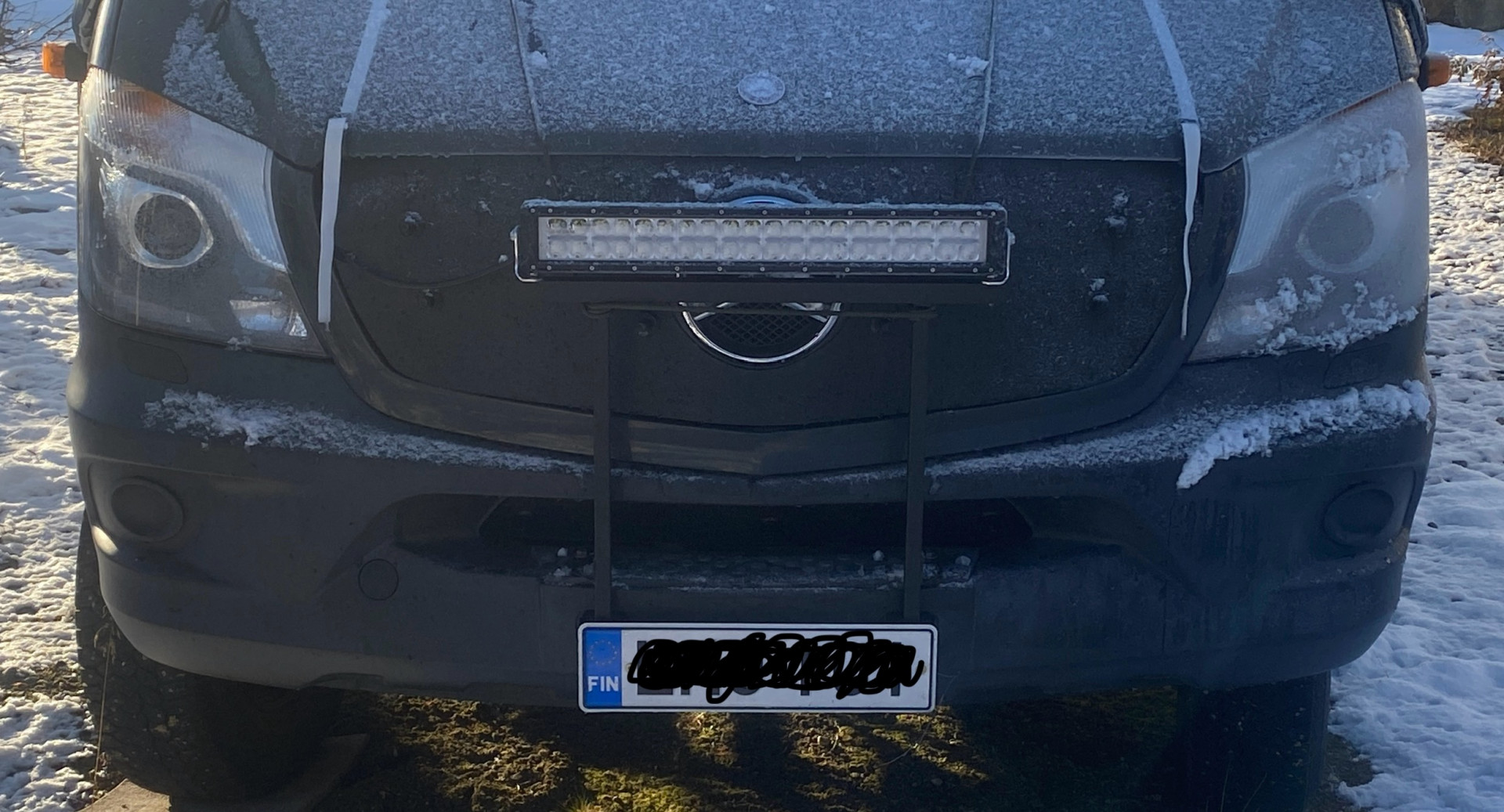

Kävin juuri tilaamassa korjaamolla asennuksen ja keksimme loistavan paikan mihin saamme sen SUNLIGHT CLIFF Adventure 640 malliin. Jos katsot tuon kuvan autoa ja tuulilasin edessä olevaa mustaa muoviosaa tuulilasin pyyhkijöiden edessä. Siihen mustan kohdalle. On paljon ylempänä, kuin perinteinen rekisterikilven läheisyys, mutta tuskin rekaksi luullaan. Näyttää 690 metrtin päästä vielä valoa yhden luxin verran ja katastusmieskin tykkää.

« Vastaus #10 : 20.10.2025 kello on 16:29 »
Testaa ensin ettei heijasta konepellistä tuulilasille...
Mahdollinen heijastus saattaa estää tuulilasista näkyvyyden pimeällä. Jos korkealle pitää saada, niin laittaisin katolle. Kiinnitys on vain ongelma, jos ei halua tehdä koriin reikiä. Niitähän saa valorautoja katon etureunaankin.
Juu, ensimmäinen asia jonka tarkastin oli, että konepellin kaarevuus on sellainen, ettei heijasta. Sitä konepellin osaa ei edes näy ratin takaa.

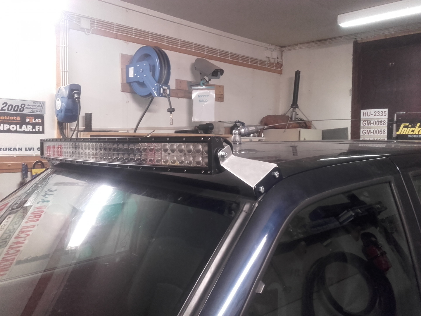

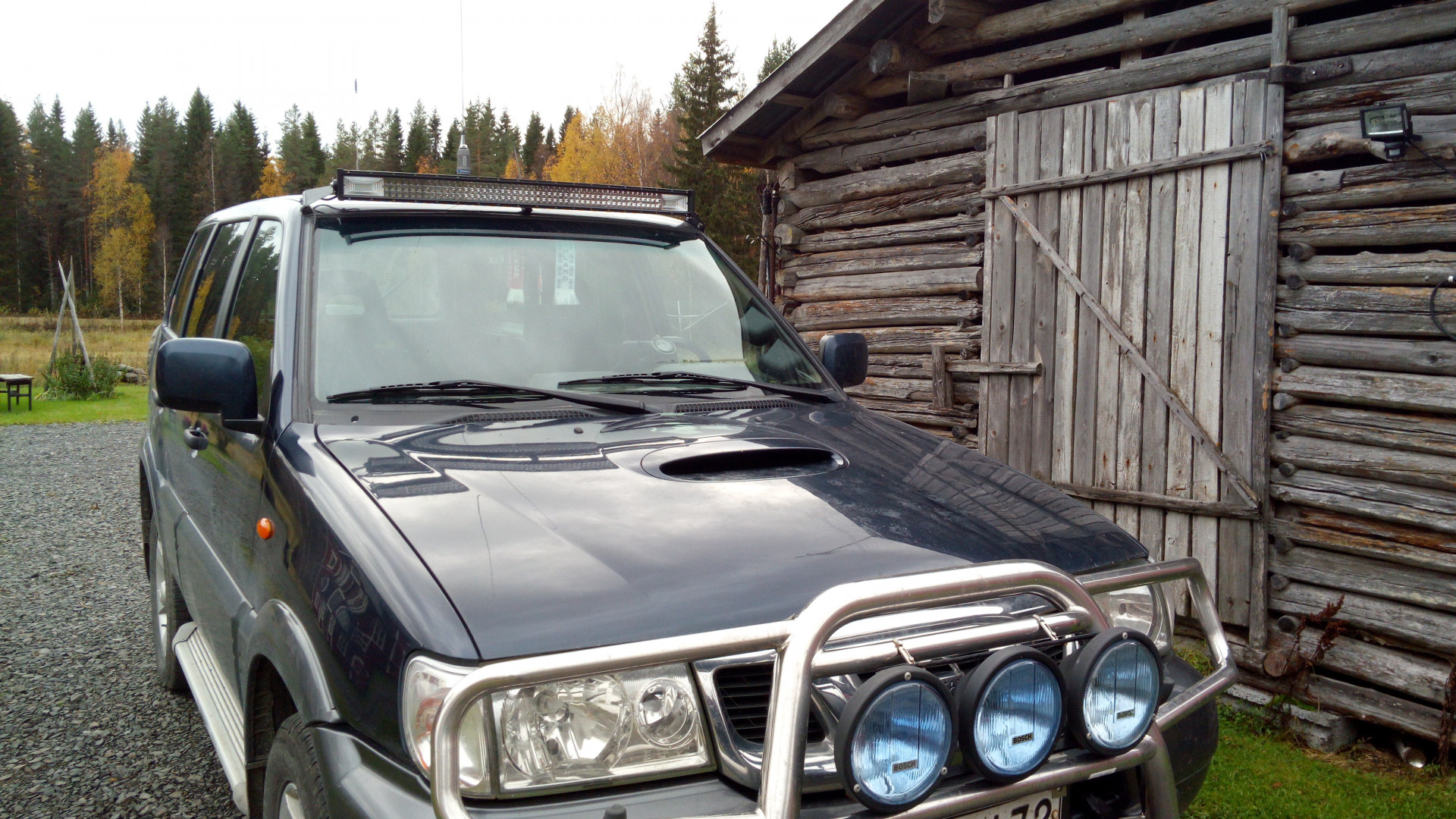

« Vastaus #11 : 20.10.2025 kello on 17:20 »
Kyllä se paneeli paremmin katolta toimii kuin alhaalta, jää se kirkas lämpäre eteen tulematta ja saa valon sinne minne pitääkin.
Ei päde ihan joka mallin lamppuun mutta ylivoimaisesti suurimpaan osaan. Miinuksena sitten kattovalo sammutettava lumisateella ja sumussa jos sitä miinuksena pitää.
Ja valokokemusta sitten on  :)

« Vastaus #14 : 20.10.2025 kello on 20:16 »
Pitää säätää niin, ettei tule kaikki valo eteen.
