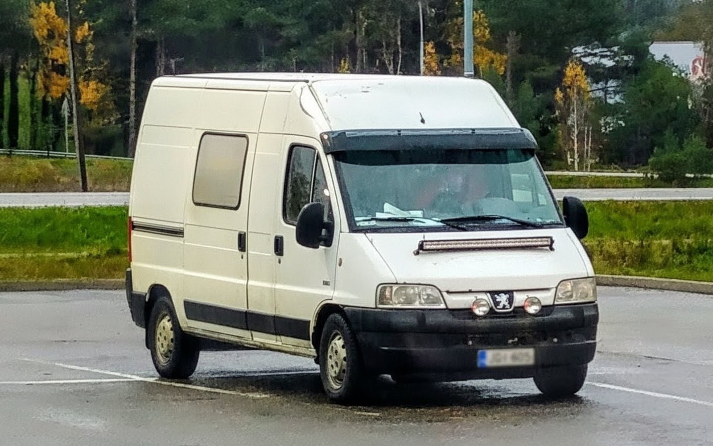

Tähän tyyliinkö? Joskus bongattu.
Juuri noin asennetaan meikäläisen mustaan Sunlihghtiin. Musta palkki ja aika hyvännäköiseltä näytti, kun pajalla sitä mallailtiin kohdilleen.
