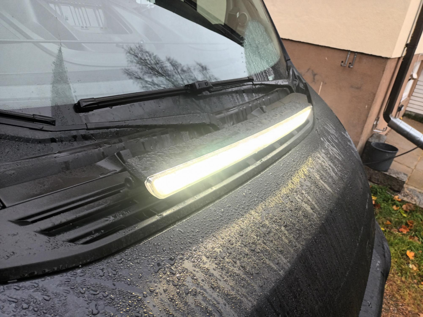

Nyt on testattu tuo tuulilasin pyyhkimien etupuolelle asennettu valopalkki sateella ja kuivalla. Kyllä toimii mahtavasti ja valoa on ällistyttävän paljon verrattuna peruspitkiin. Ei ollenkaan tienpinnan varjoja, koska palkki reilusti ylempänä. Uskoisin tuon normaalia korkeamman sijoituksen vaikuttavan tuohon edellä mainittuun lumipenkka ongelmaan, verrattuna matala-asennukseen. Jäätymisongelma jää myöhemmin nähtäväksi. Nyt pitäisi petrata vähän lähivalojen tehoa, koska nyt kun ottaa pitkät pois, niin tuntuu kuin kynttilälyhdyillä ajelisi. Onko noihin Sunlihght retkeilyauton (vm 2023 Ducato) polttimoiden tilalle ilman kommervenkkejä asennettavissa parempia lyhyitä valoja.

Olisiko mahdollista saada kuvaa asennuksesta...?
Tuo tuntuisi olevan sitten toimiva, mutta kiinnostaisi, miltä se näyttää.

Tuossa valo asennettuna.

Edit: hieno asennus, aika huomaamatonkin.  Thumb
Minkä mittainen (pituus) palkki?

Tuon valopalkin leveys on 68 cm. Valon specsit alla. Seisontavalo ominaisuus pois kytkettynä asennettu. Katsastaja kuulemma puuttuisi siihen, jos seisontavalo päällä. Boost ominaisuus jatkuvasti kytkettynä. Hinta asennettuna 527.20 euroa.
Koe valon voima OZZ XB1 P27” LED-lisävalopaneelilla. Dynaaminen seisontavalon käynnistyskuvio valkoisena ja oranssina luo ajoneuvoosi modernin ilmeen. Boost-toiminto tuottaa jopa 9780 lumenia, ja valokeila yltää 695 metriin (1 lux). 5000K värilämpötila takaa miellyttävän valaistuksen, ja kaukovalokuvio tarjoaa laajan ja pitkän näkyvyyden kaikissa ajo-olosuhteissa.
Aika siisti toteutus...
Sopii tuohon, kun konepelti on lyhyt ja jyrkästi laskeva. Ei varmaankaan silloin heijasta.
