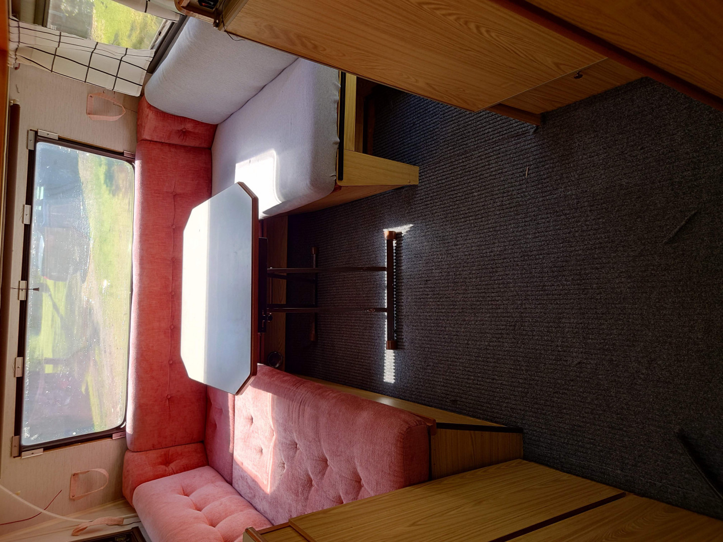

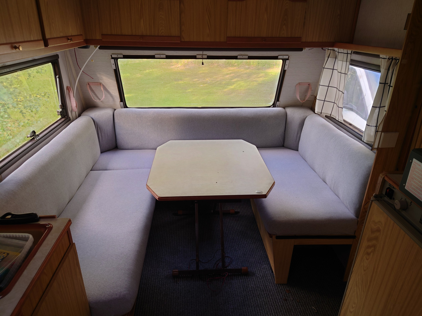

Niin se vain tämäkin tuli yhden etapin maaliin. Alkaisi olemaan jokseenkin matkakunnossa, oikeassa reunassa tuubiresoria ja verhoa yritin tehdä. 100% en tehnyt pintoja maalin/tapetin alle. Paljaita kohtia on muutamia tuolla penkkien alla. Tekee joskus, jos jaksaa. Saisihan tätä nykertää iäisyyden, mutta kyseessä kuitenkin 37 vuotias vaunu ja seuraava vuoto on varmaan ihan nurkan takana  ^-^ Kaikki alanurkat kuitenkin tiivistin, kahdesta käytin kumilistankin irti ja kaavin massaa niin hyvin irti kun sain ja uusilla massoilla kasaan ja ruuvinreikiin myös. 2 muuta nurkkaa tein sen verran, että ruuvit käytin irti ja massa ruuvinreikään ja takaisin. Katto ei ole vuotanut, niin ne listat on paikoillaan, voi loppua hermo jos niitä alkaisin irroittelemaan. Kattoluukun reunan tiivistin toisen. Ne ei ole vuotaneet. Ja joo, etu- ja takaikkunan käytin irti ja tiivistin, sivuikkunat tiivistelin raapimalla vanhan massan pois ja uusi massa päälle.
Vähän valojen laittoa vielä ja jääkaapille joku putsaus/puhaltelu kaasupuolelle, tuntuu ettei jaksa lämpimillä ilmoilla jäähtyä kunnolla. Ja listoja yrittää etsiä ja pistellä paikoilleen, esim. ikkunasta puuttuu.

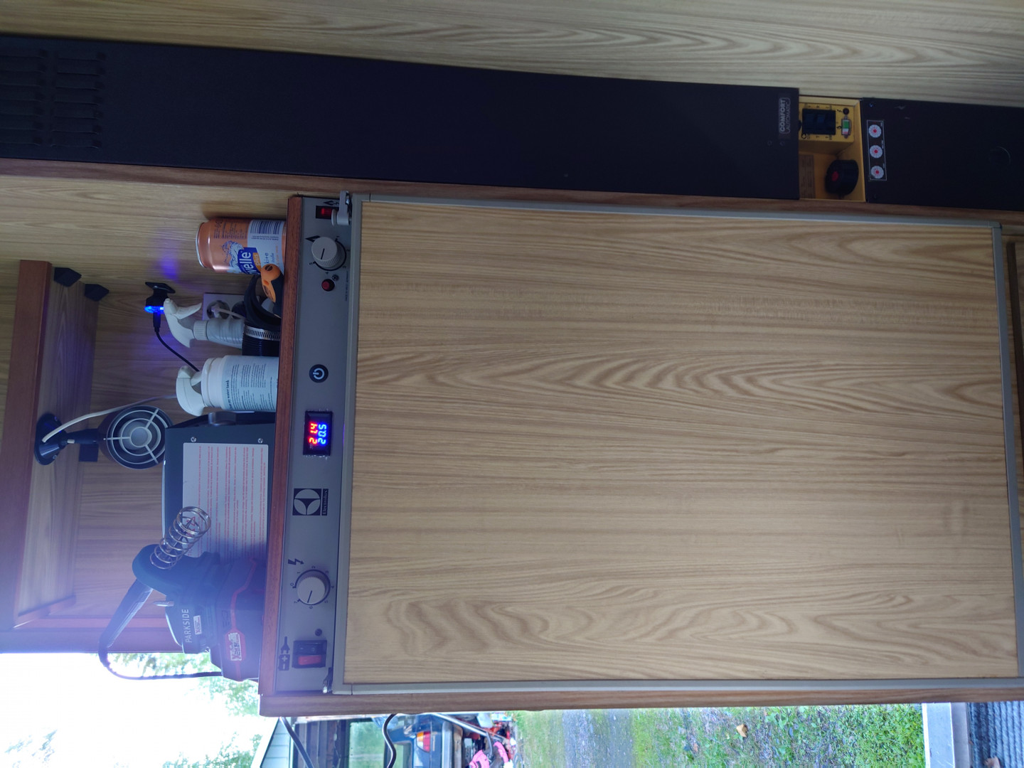

Jääkaappiin lämpötilanäyttö ja hipaisunappi millä saa päälle ja pois. Joo, reunat vähän rosoiset ^-^
Ja tuubiresorit loppuun
