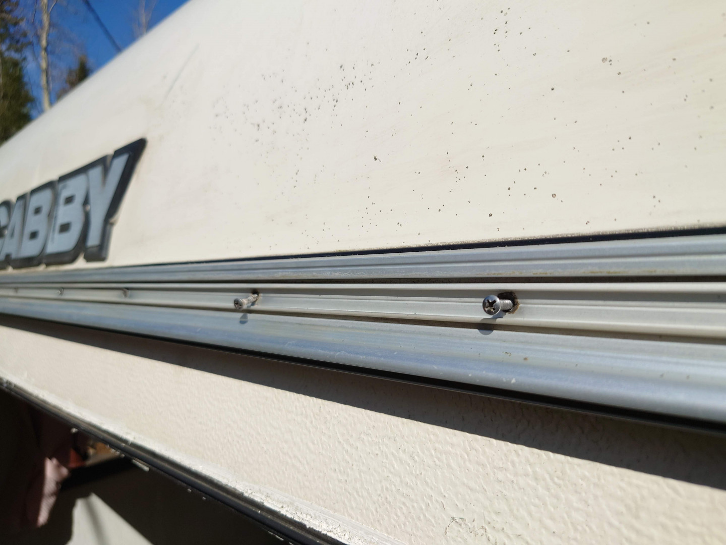

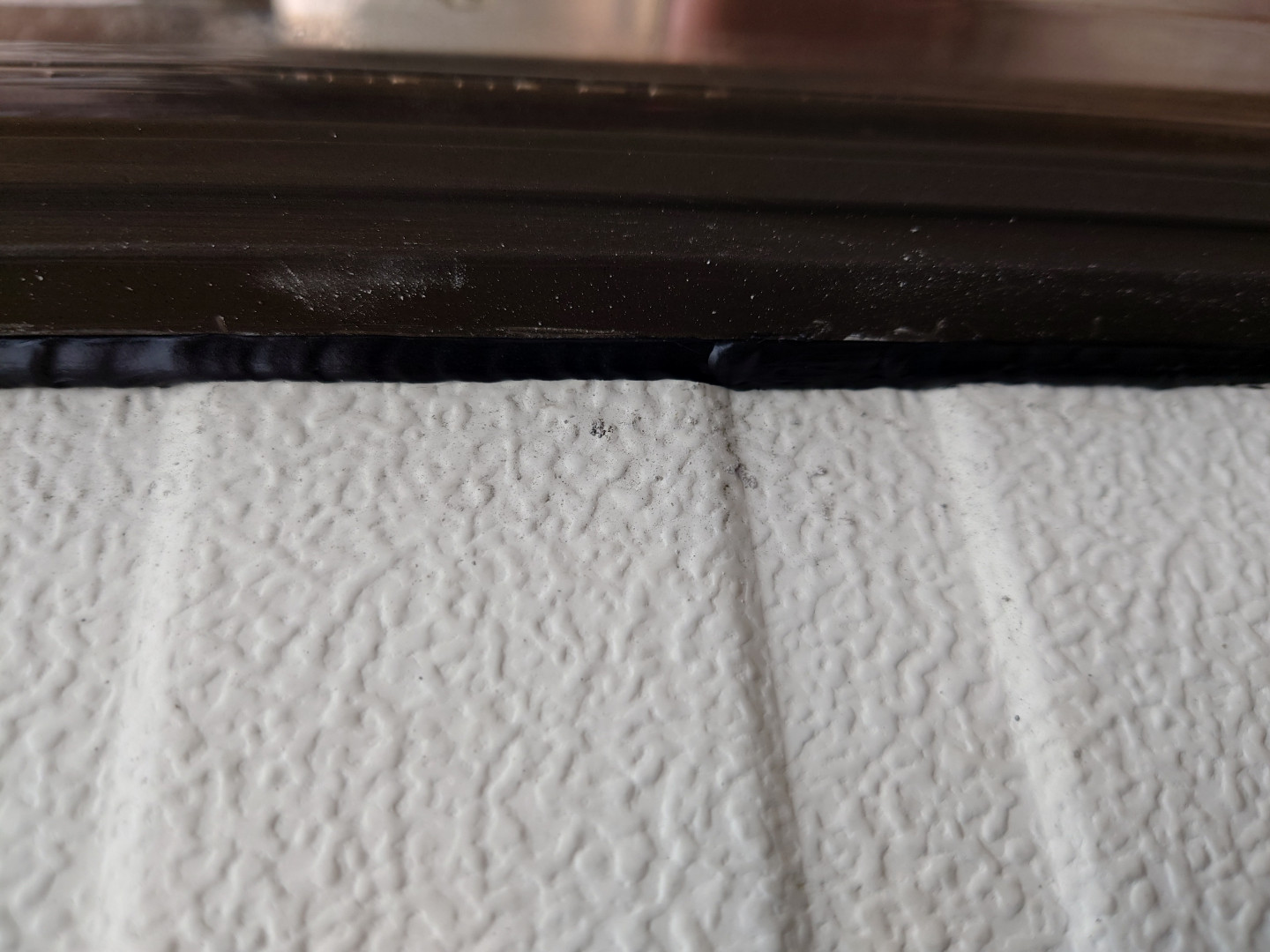

Tiivistelin ikkunoita. Rapsuttelin puutikulla vanhat koppurat pois ja vedin pellin ja ikkunan karmin välin täyteen sikan butyylimassaa, Lastomer 710
Oikein tehdenhän ruutu olisi tietenkin pitänyt irrottaa, mutta harmaa massa mitä löytynyt on ollut tahmeaa niin tein tuollaisen pikaisemman tivistyksen, ainakin henkistä iloa jos ei muuta  ^-^

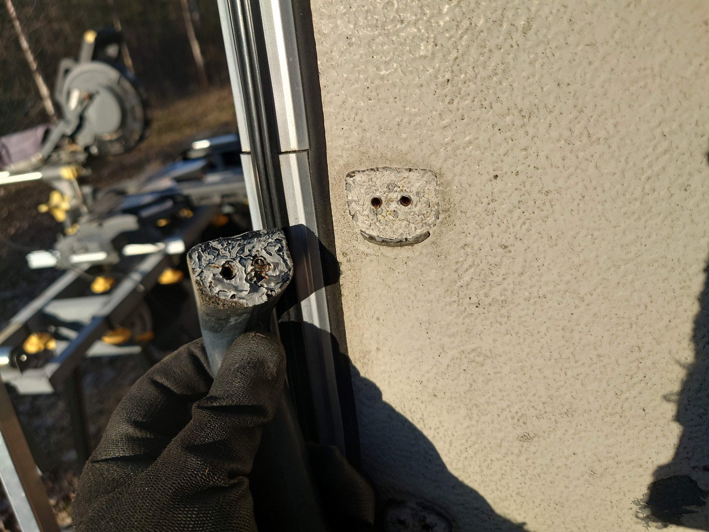

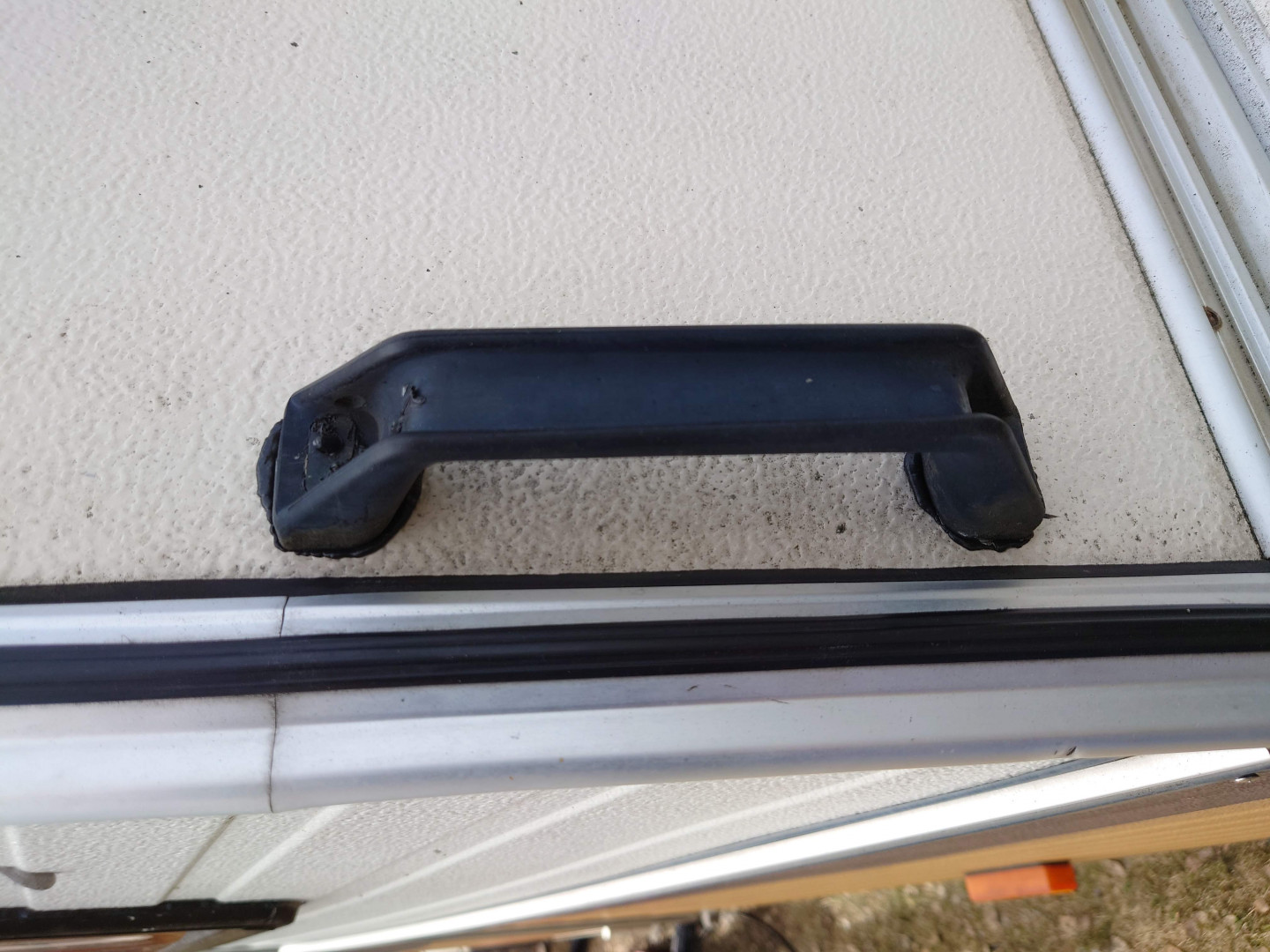

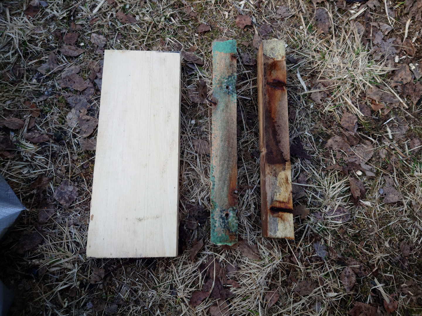

Vielä löytyi yllätys

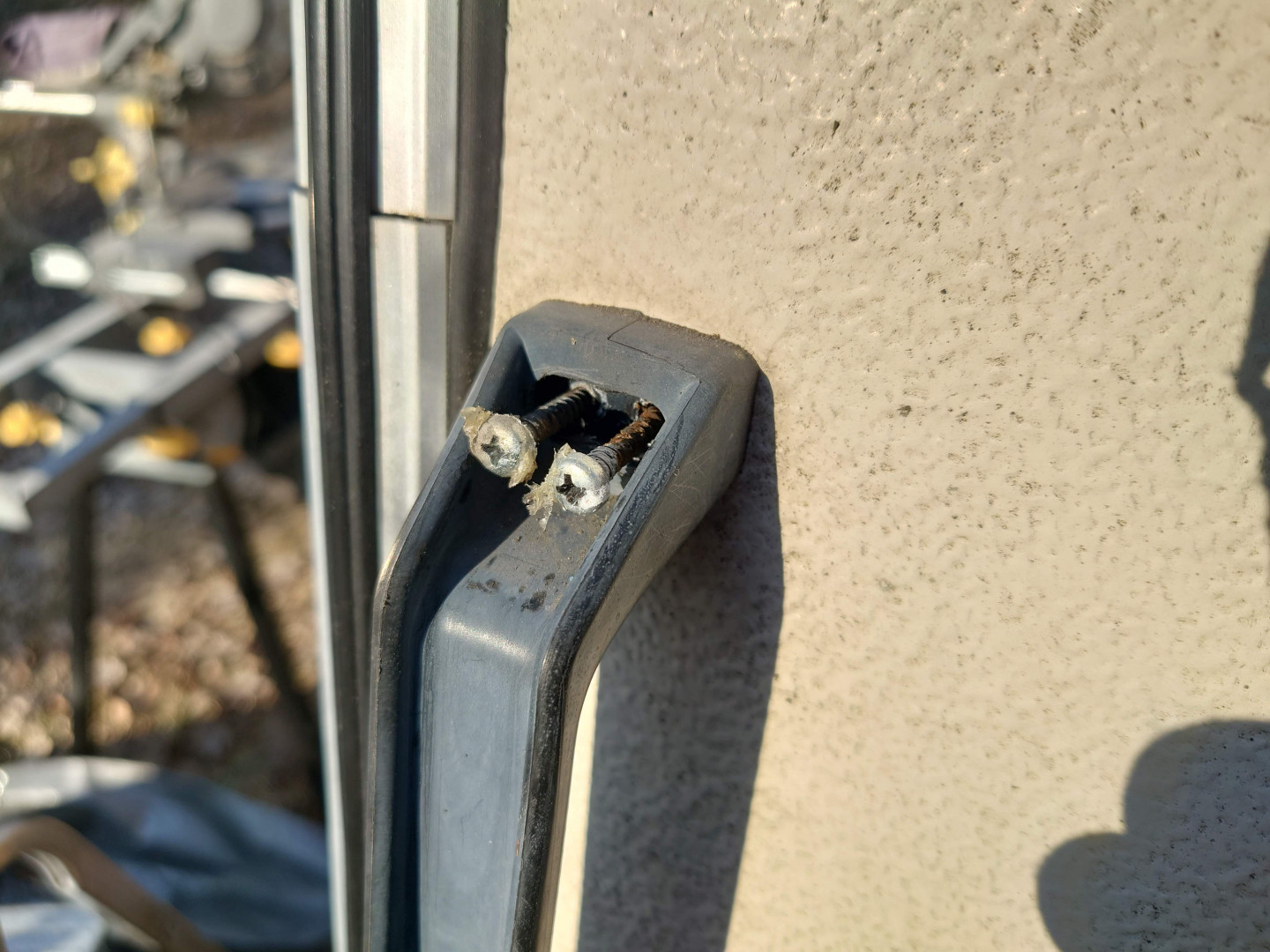

Työntökahva, vetokahva, vuotokahva... Silikonitipat ja mitätön määrä butyylia ei estäneet vedenpääsyä sisään. Tämäkin katastrofi pysähtyi onneksi ajallaan ilman pahempia seurauksia. Toiselta puolen kahvan puu ihan kirkas, mutta pitänee sekin tiivistää varalta, jos on samaa tasoa kuin tässä.
Löytyi nurkista tuommosta höylättyä 30mm paksua 100mm leveää puuta niin se cascolin pu-liimalla kiinni.
Meinasin käyttää tuota ylälistaa irti, mutta ei halunnut irrota, niin käyttelin ruuvit irti ja massan kanssa takaisin kiinni. Ylempi kumilista oli katkennut päistä niin vedin kunnon mällit sikaa sinne, vedin sauman tuohon listan ja pellin väliin, taas niitä henkisiä turvia. Päällä ollut kumilista oli taas  yhtä tuskaa saada paikoilleen, varmaan 37v ulkoilmaa on kovettanut sen  :-X

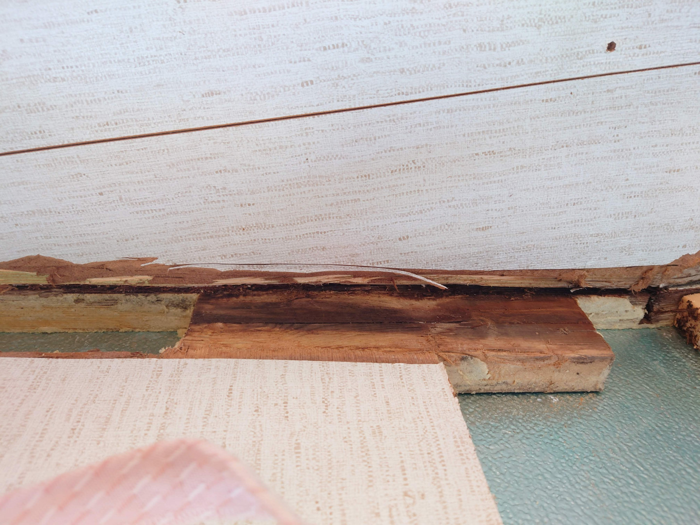

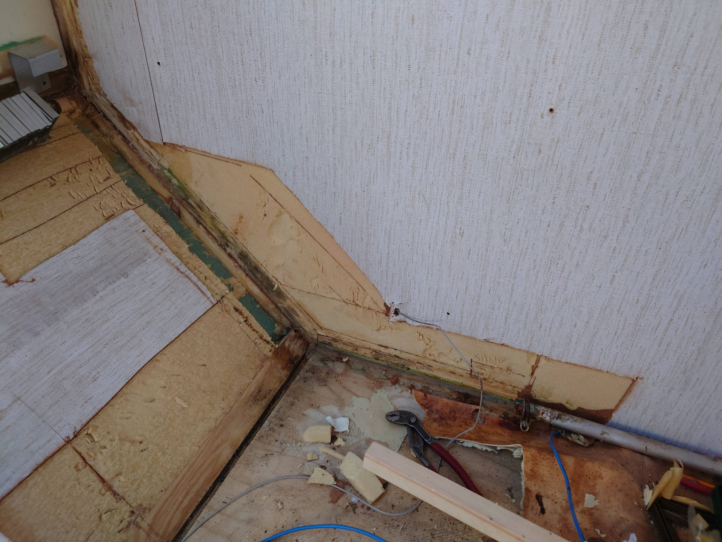

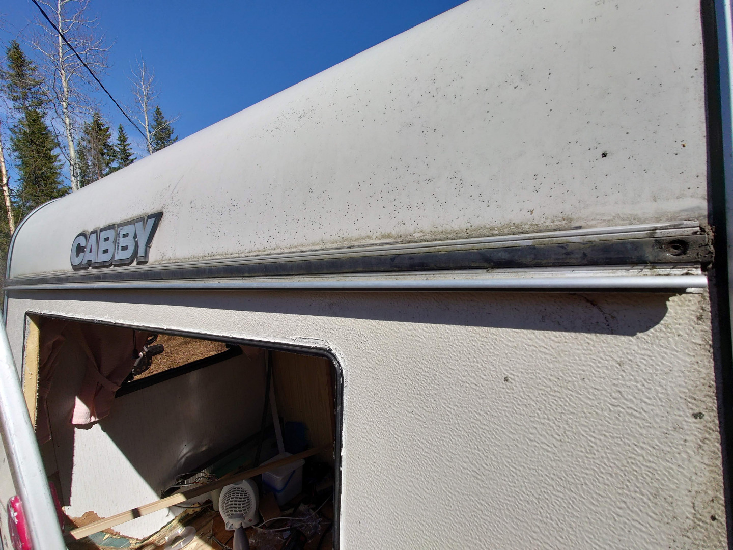

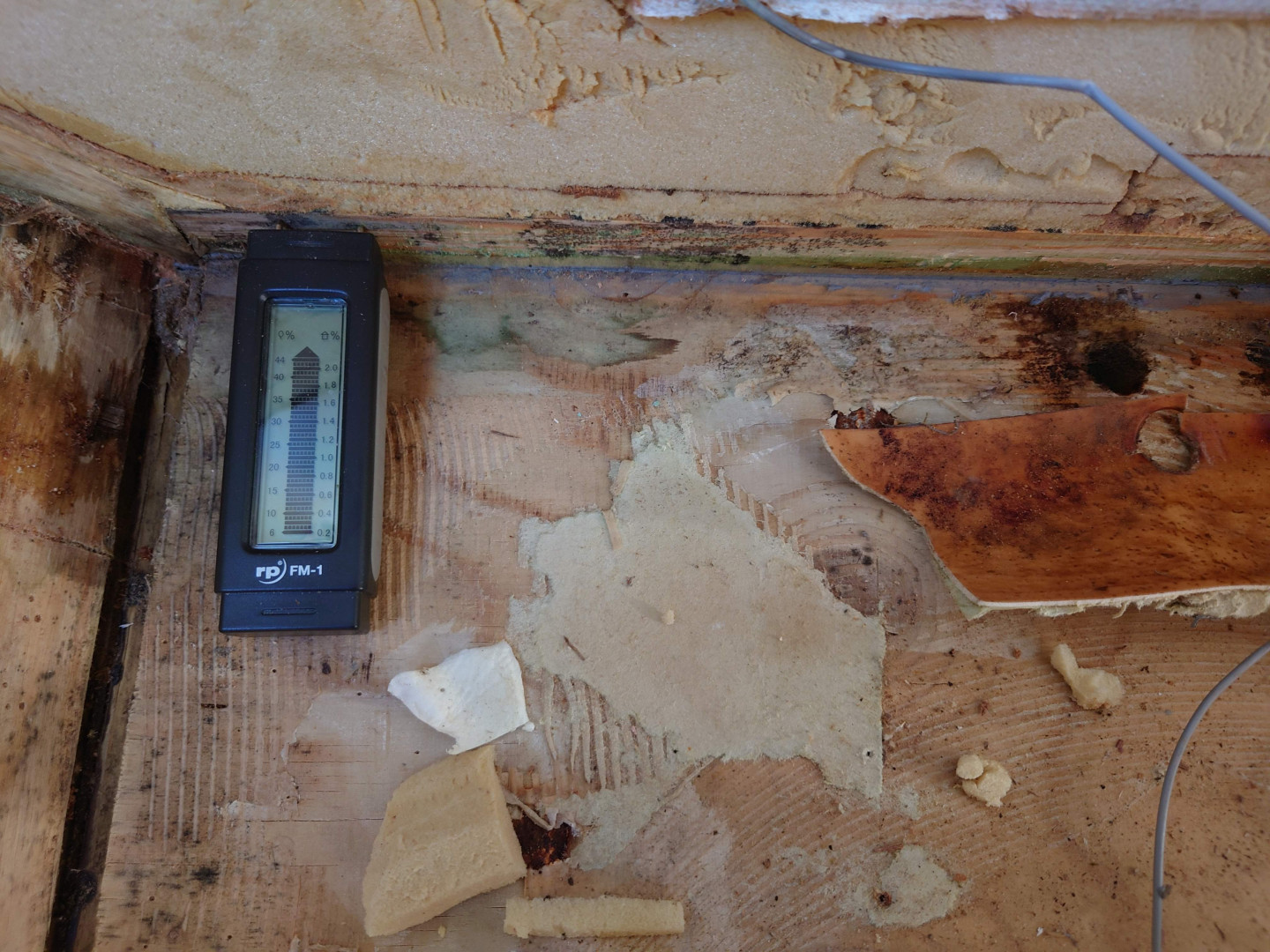

Eilen vähän laajeni keulaan  :-X Meinasin jättää keulan ensi vuoteen, mutta takaraivossa olisi kuitenkin hakannut huoli siitä mitä siellä on.
Listan ruuvit päästäneet vedet sisään ja ikkunakin joskus. Pelti oli vieläkin märkää. Perjantain ukkoskuuro kasteli.
Ihan märkä puu, mutta kova

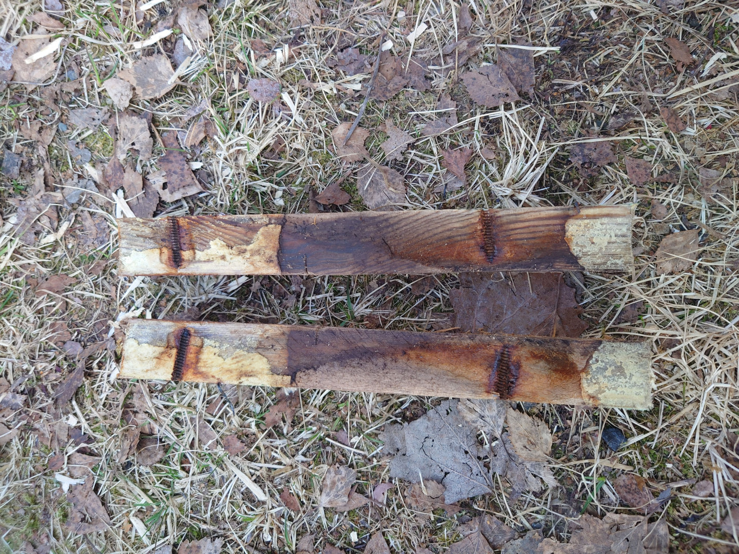

Purkua, mikähän virka noilla tukipalasilla on. Niitä oli perässäkin, mutta en laittanut takaisin. Noita uretaaneja en alkanu repimään tällä kertaa. ne on niin tiukassa, että menee pellit mutkalle. Lattiakin oli saanut märkää ja vähän lisääkin, kun lorautin glykoliakin sekaan ^-^ Tuo löpölämmitin on kätevä, eilen illalla pistin puhaltelmaan niin kuivuminen hyvässä vauhdissa, pintakuivat jo, mutta piikkimittari kertoo totuuden, että märkää on. Tuo lattian musta ei ole sentään hometta, jotain purkaessa tullutta vaneripurua. Positiivista, että tälläkään kertaa ei löytynyt lahoa puuta. Lidlin akkukäyttöisellä monitoimityökalulla ajelin vanerista soiroja irti ja ne lähti sitten yllättävän kivuttomasti vaikka oli tiukassa liimassa eristeessä. Ainoastaan puiden kohdalta oli irti.

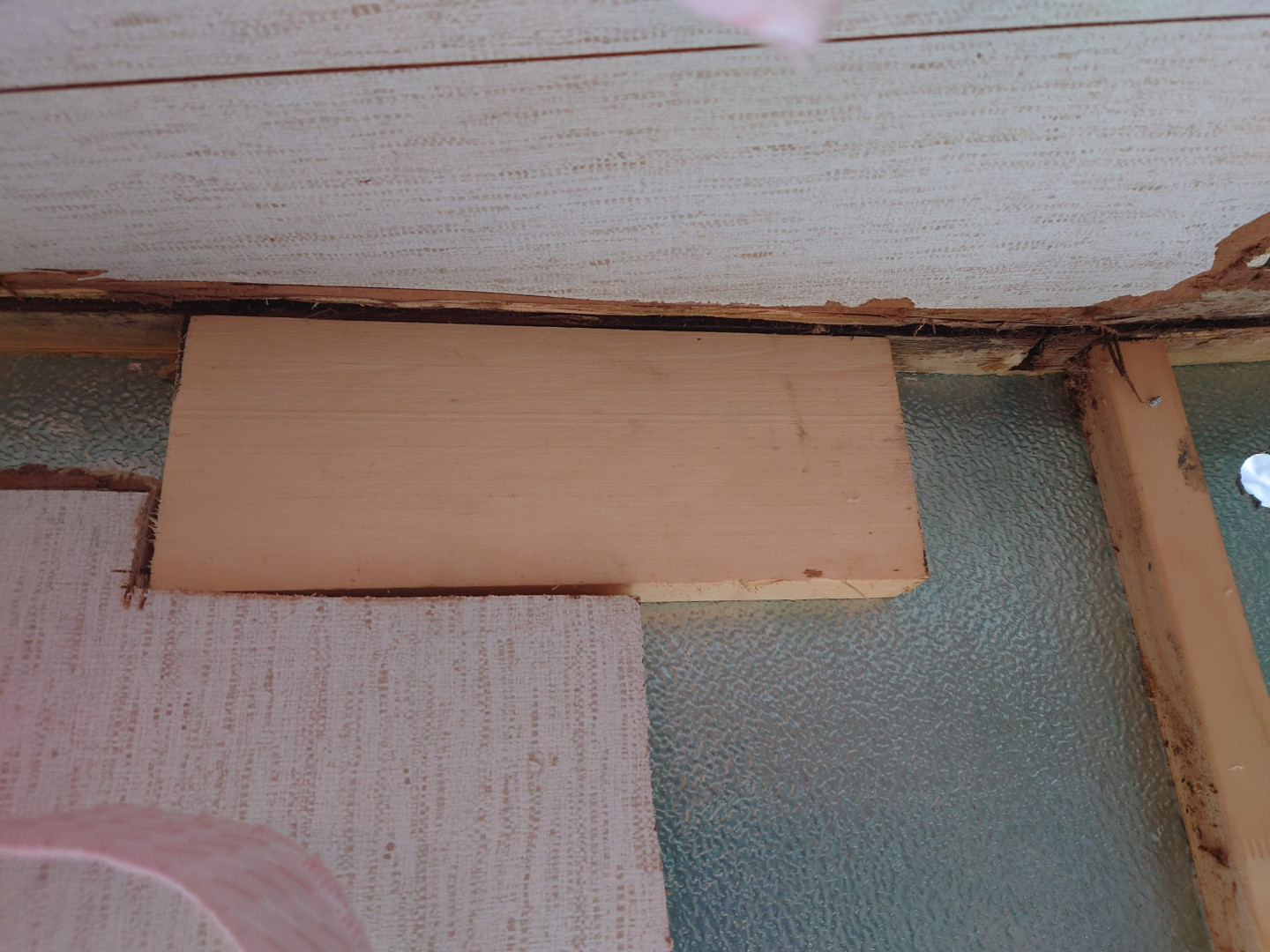

Pistetään vielä perästäkin kuva. Tytanin 60 second liimavaahdolla liimasin eristeet, hyvää tavaraa, kun pitää puristuksissa niin pysyy paikallaan eikä turvota kuten normaali urtsivaahto. Mutta tytan ei sopinut hyvin saumoihin kun se ei turpoa. Puut cascolin pu-liimalla, tais olla D4 luokitus. Ylimmän eristeen liimasin cascolilla ettei vahingossakaan turpoa eri asentoon kun siihen tulee ikkuna.
https://www.k-rauta.fi/tuote/uretaanivaahto-tytan-60-seconds-300ml-liimavaahto-pilli/5902120164943
https://www.k-rauta.fi/tuote/polyuretaaniliima-casco-cascol-300ml-variton/7311980100226

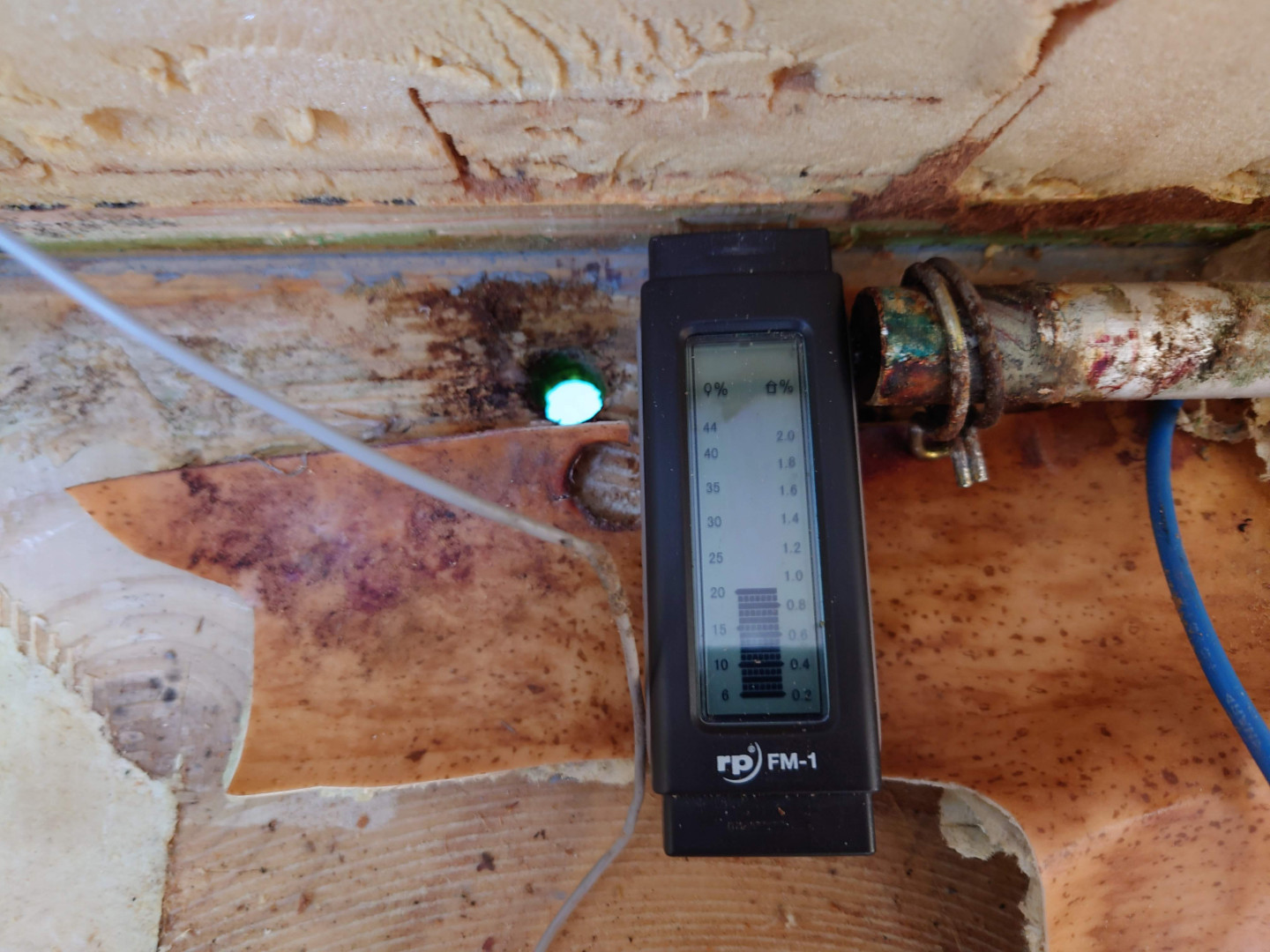

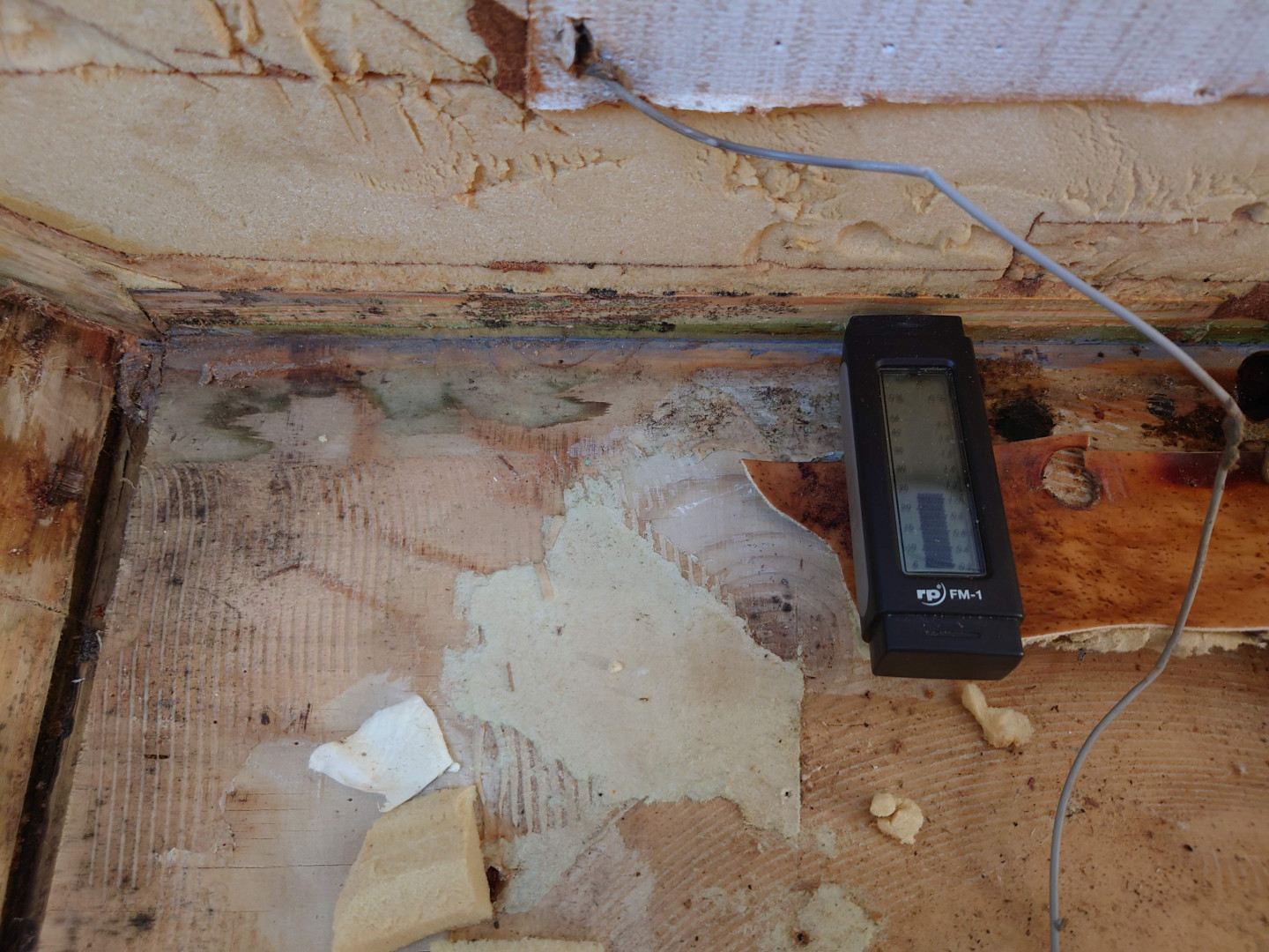

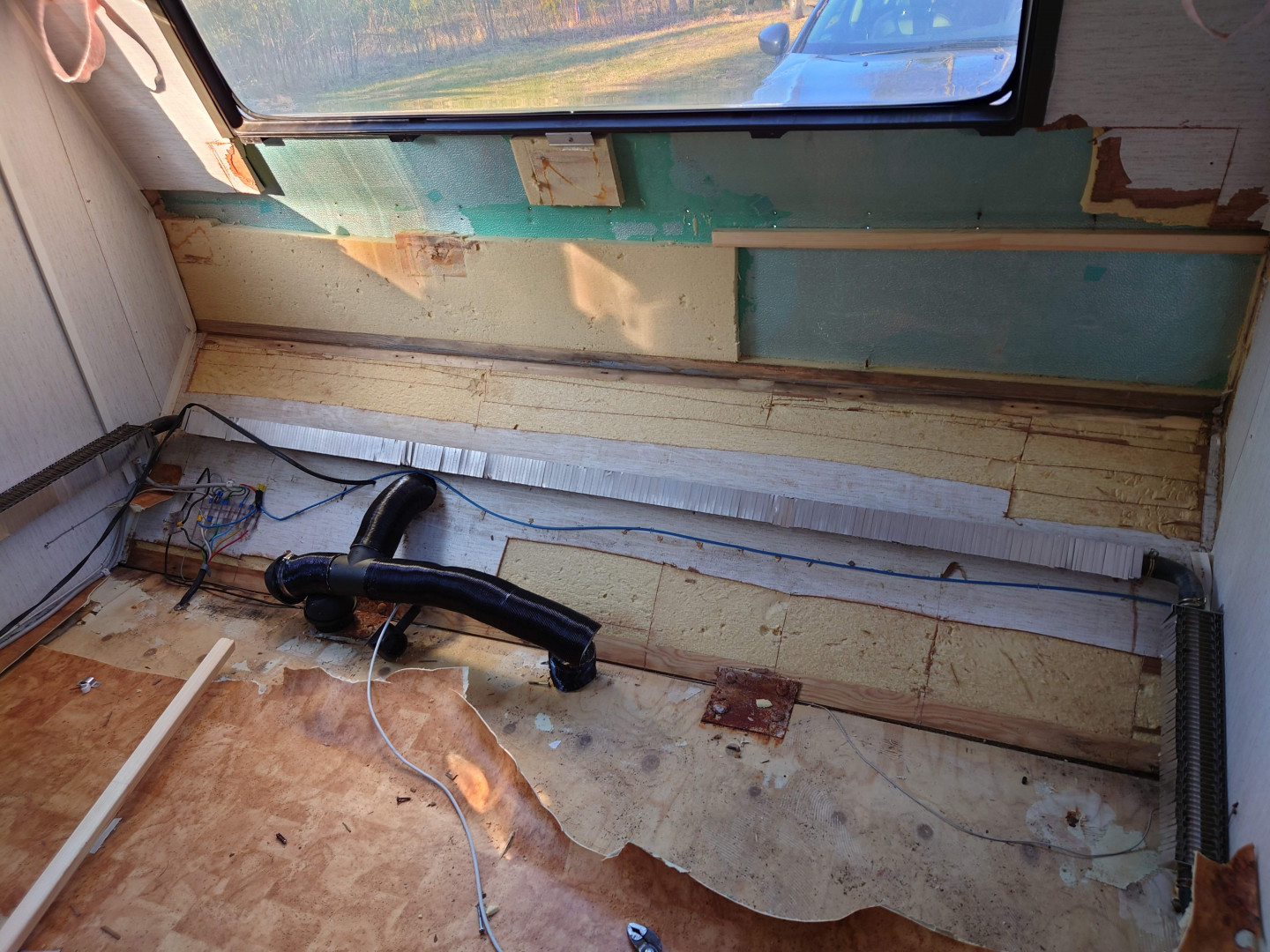

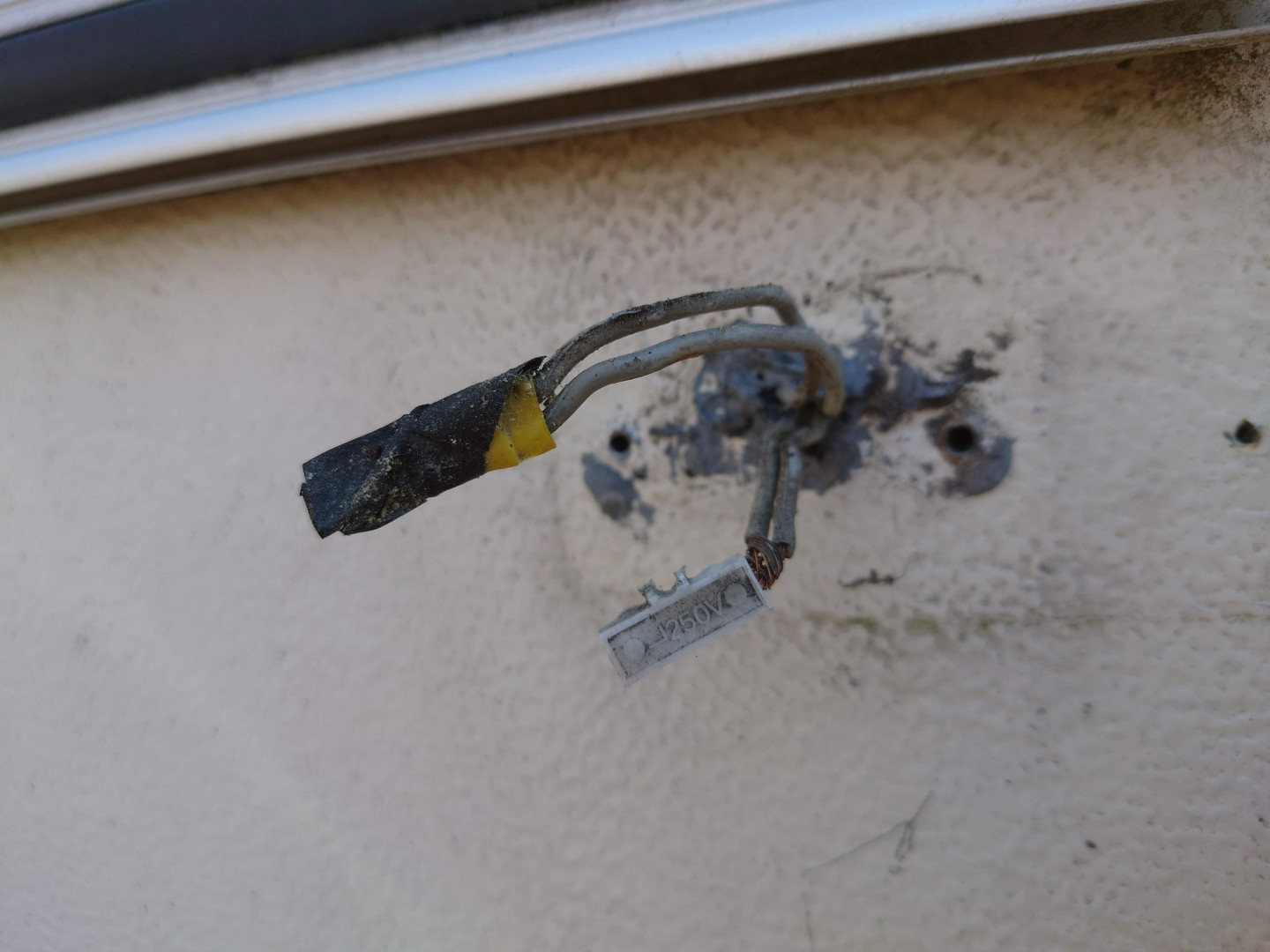

Piikkimittarilla olen rei'ittänyt vaunua, ja keulan kosteudet on nyt saatu pois, ainakin tältä erää  :-X. Vai ottaako piikkimittari ruuveista, toisen vetokahvan kohdalla näyttää kosteaa pieneltä alalta, tiivistin kyllä sen, että ei se ainakaan lisäänny. Kuivukoot vielä jonkin aikaa. Nuo liitinrimat on käsittämättömiä sekasotkuja. Ja niitä on ympäriinsä ihan ihme paikoissa. Uunin alla esim. oli 2 sulaketta. Ja tuo sininen yksinäinen kaapeli, siinä on jääkaapin +12v, yksikseen vedetty, no saa vahvaa johtoa johonkin muuhun käyttöön, kaappi nimittäin vie 8-10A käytössä. Muiden projektikuvia kun katsoo niin samanlaisia sotkuja niissäkin sähköt  ???
Ei ollut sähkäri tämän asentaja, etuvalon maadoitus oli ruuvi päälipellissä, ihme kyllä toimivat. Tuosta oli juoksutettu toisella kaapelilla toiselle valolle. Laitoin tinakutistesukkalii mapötköllä uutta johtoa kiinni ja avattavat wagoliitokset sisäpuolelle.
Tiivistelin vetokahvat.
Nyt olis saumaa laittaa kyllä sähköjä kuntoon. Joku sularasia mihin merkitty kaikki... Ja diesellämmittimen putkea vois jatkaa.

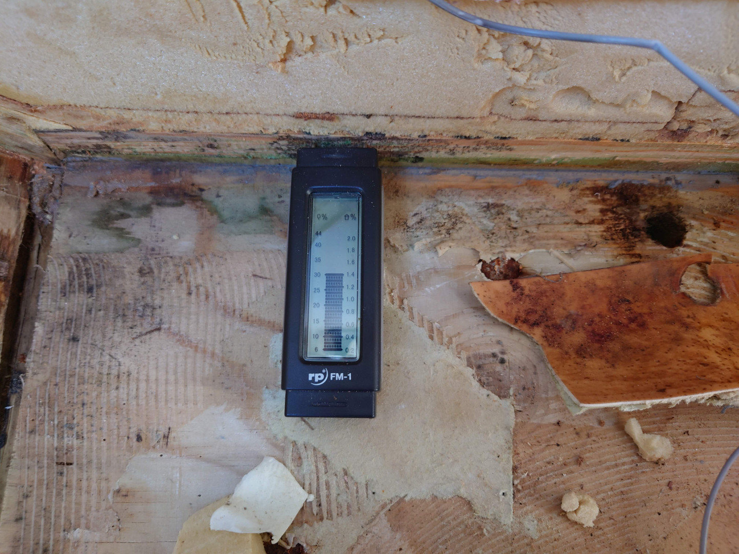

Kosteusmittarista, kannattaa uskoa lukemaansa. Vetokahvan kohta mikä näytti kosteutta...täysin märkä ja mutta kovaa, aeg:n iskevällä ruuvinvääntimellä sai pärisytellä ihan kunnolla kiinni.
Kuivatellaan tuota ja pistetään sitten paikka. Kulmapuuhun oli johtunut märkää niin ei viitti kylkeen lyödä heti.

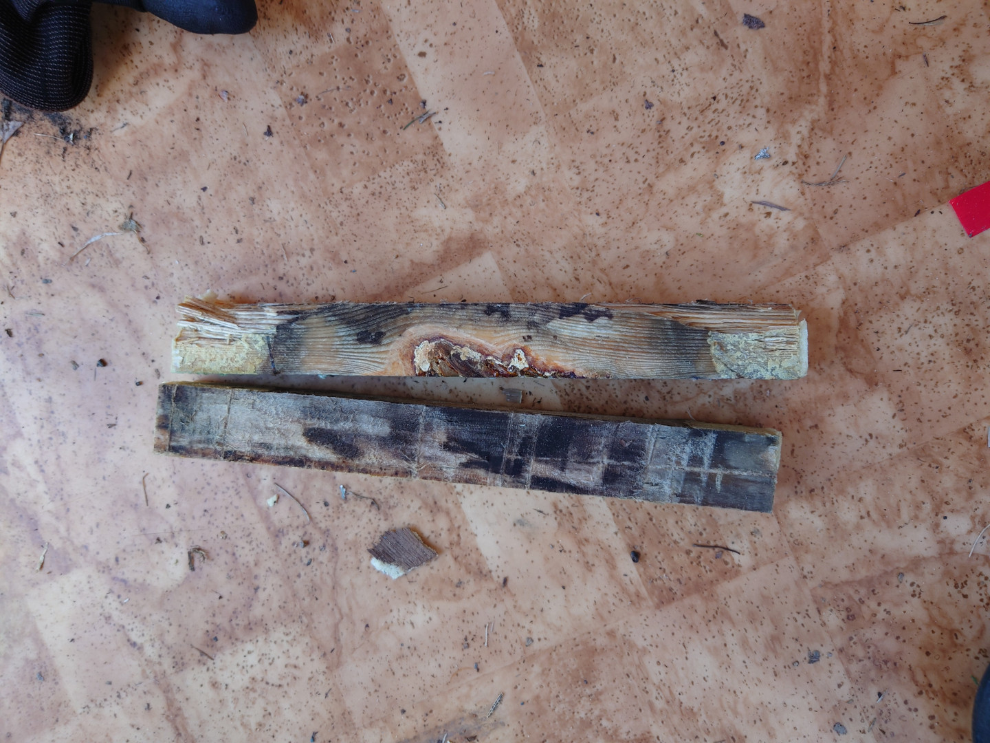

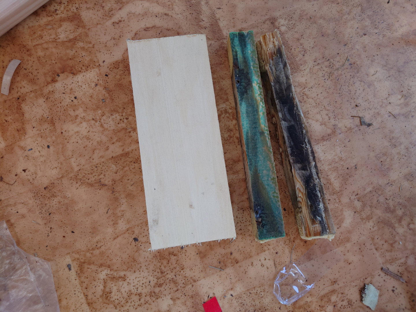

Piru kun sitä pitää olla niin nuuka purkamaan, joutui vielä ottamaan etunurkkaa auki...Siinä oli patteri edessä niin en muka jaksanu sitä irroitella.
Piikkimittarilla etsitty märän rajat ja leikattu siitä. Kaivettu uretaanit pois myös tuosta etuseinästä, että puu paljastuu. Oudon hajuista tuo pahvi kun oli ottanut märkää.
löytyihän se alden tyhjennysproppukin, sen jälkeen kun oli valutellut patterin päästä vatiin. Tuosta reiästä pihalle.
Kuivatellaan lisää... Jännä ettei tässä ole puut muuttuneet vielä mullaksi, kastuneet kyllä, mutta ei väri ole edes vaihtunut. Kaipa ne ei ehtineet riittävän pitkään muhia.

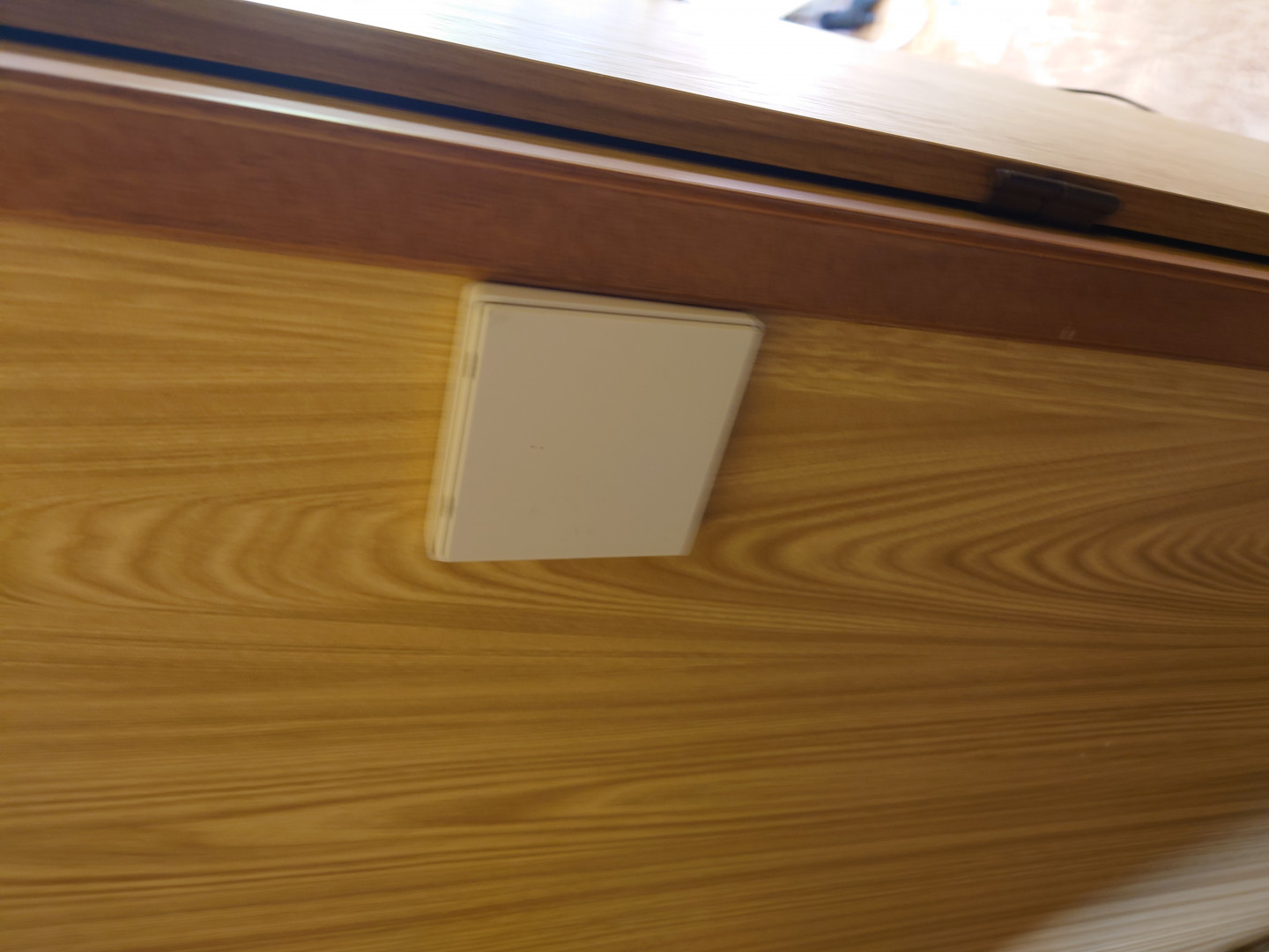

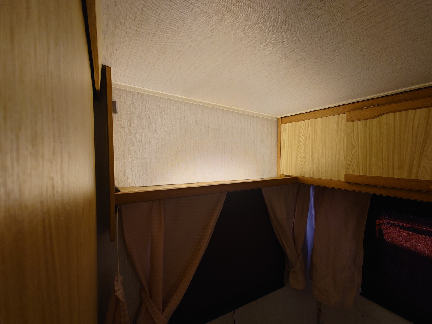

Perälle,  minne sängyn pitäisi joskus ilmaantua tuli tuommoset epäsuorat valot kummallekin puolelle. V-mallista valolistaa. 3000k valoa.
Samaan tilaan eli "makuuhuoneen" oven pieleen tuommonen kytkin, toimii langattomasti ohjaten relekytkintä. Releen virrankestoksi luvattiin muistaakseni 10A niin sillähän voi ohjata jo muutakin kuin valoja. Ja erilaisia ohjaustapoja kytkimellä oli 3.
Tiskipöydän ylle meni hyvin tuo valo piiloon. Johdot vielä sotkussa kun otin vanhasta valosta katkaisijan. Aliexpress myy semmoisia mitkä ottaa kosketuksen puupinnan läpi niin josko semmonen.
