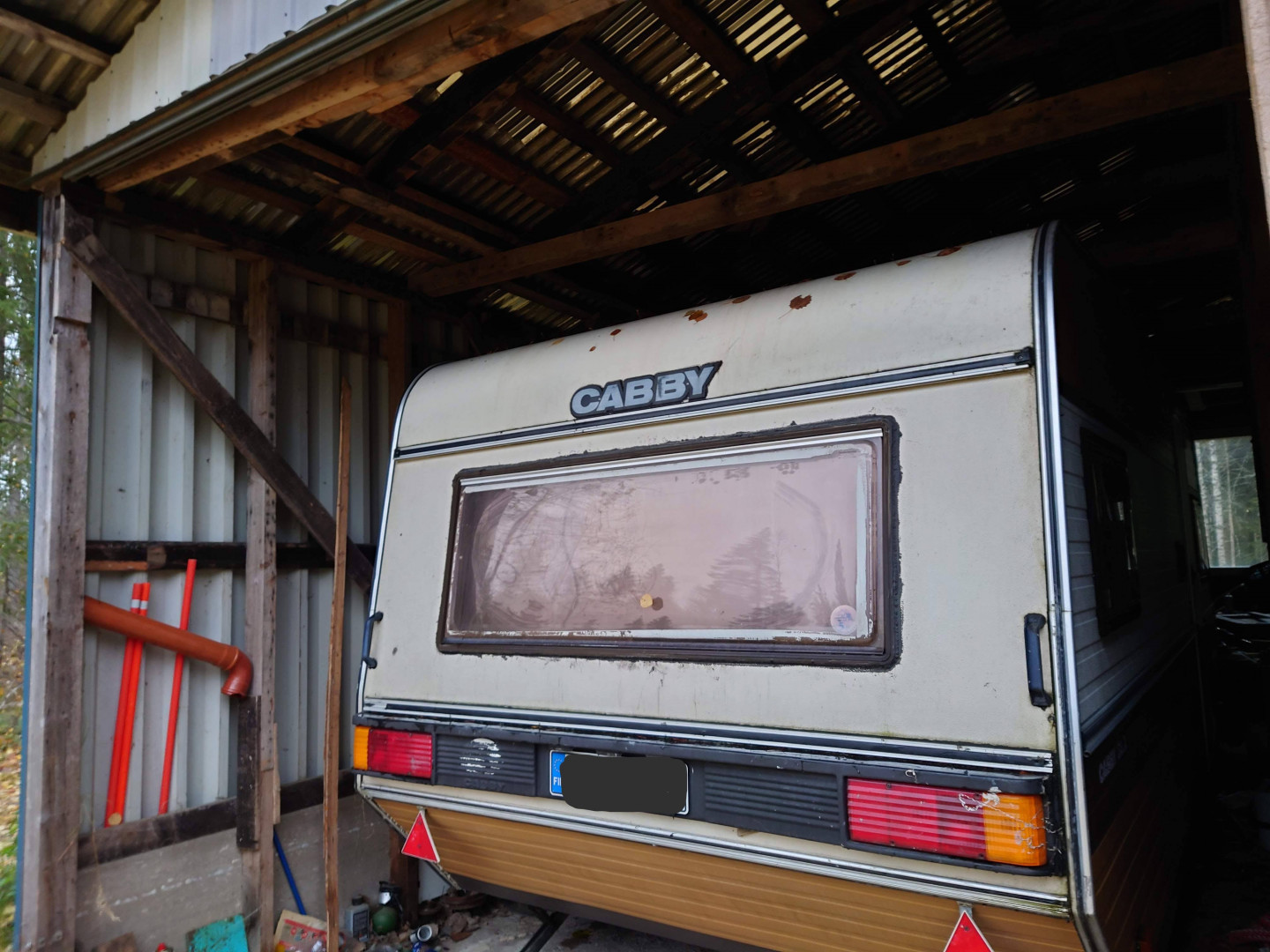

Pukkasin käpyn talvisuojaan, ensi kesänä pääsee aikaisemmin liikkeelle kun pysyy takuulla kuivana eikä tarvi alkukesää korjata seiniä  ^-^. Ensin mietin katoksen rakentamista, mutta luovuin sitten kun mittailin että pitäisi halliinkin mahtua, ja tuolla pystyy tarvittaessa touhuamaan talven aikana. Takapäähän pitäisi rakentaa kuulema oikea sänky kun nyt narisee. toinen auto menetti tallipaikan, mutta ei voi mitään.

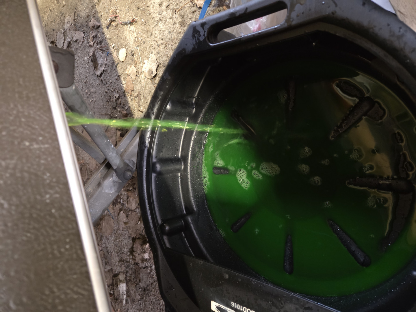

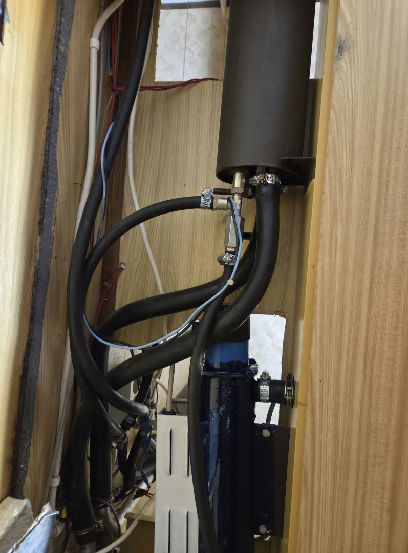

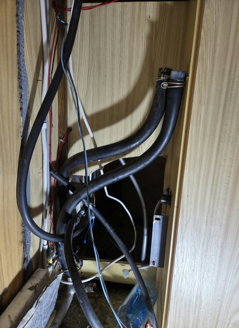

Nesteet pois, jostain boilerilta oli tippassu sähkövastuksen päälle ja mukava rätinä kuulu ku löin päälle sähköt  :-X. Aiemmin talvella toimi ilman mitään. Näyttäs vuotavan siitä hanasta millä suljetaan patterikierto. Ei sitä paljoa ole tullu, nestepinta ei juuri ole pudonnut. Vastushäkkyrä pois ja tarkastus. Samalla 230v pumpun korjaus. Saakohan tuota hanaa nyt korjattua tiivistettyä. kuvaa en saanu vielä. On niin ahtaasti tuossa.

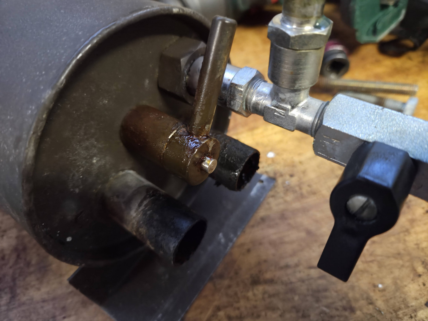

Morjesta vaan ja hyvää kevään alkua. Mukava huomata että tämä projekti osastokin vähän yrittää heräillä henkiin, hetken jo luulin että kuollut ja kuopattu. Eipä ole omassakaan osallistumisessa kehumista kun puhelin päätti sanoa sopimuksen irti, onneksi kuvat sentään saatiin pelastettua. Ehkä tässä vielä päivitellään omaa projektia jos jaksaa vaivautua. Tuo venttiili mistä puhuit, niin mahtaakohan olla ihan palloventtiili, jos on niin vaihtaisin suosiolla uuden tilalle. Matkaajassa ainakin ihan normi palloventtiili, jos siis ymmärsin oikein että mistä venttiilistä puhutaan.

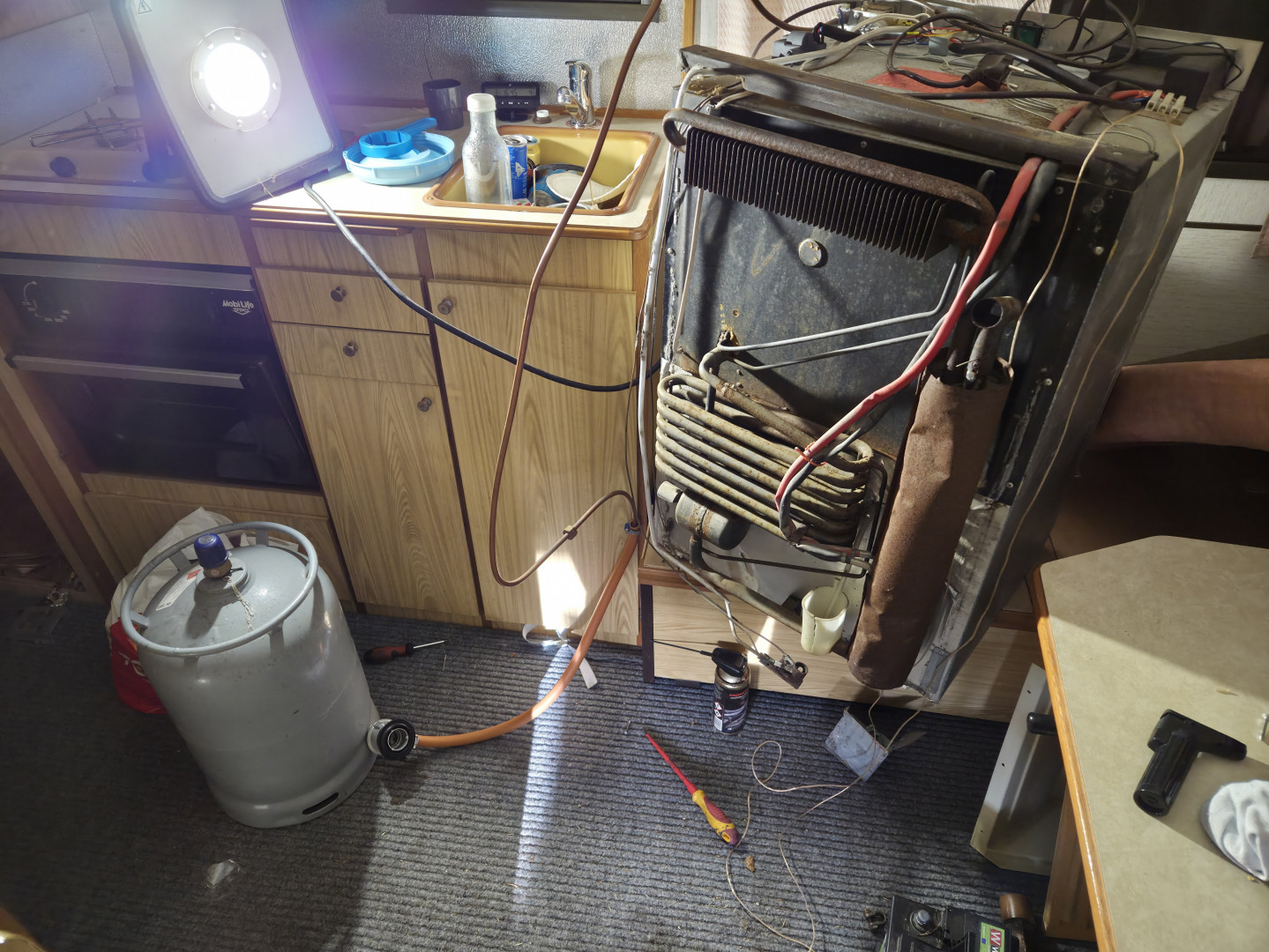

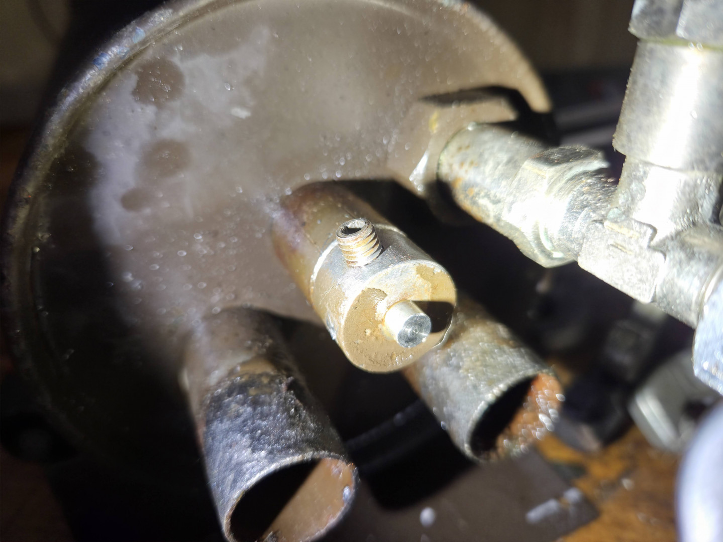

Tää venttiiili vuotaa. Piti purkaa jääkaappi edestä, että sai tuon paketin irti.
Käsittääkseni tuo pitäisi irrota ja sitten venttiili purkautuu.

Niinpä niin 😅 olishan se taas ollut liian helppoa jos tuo viereinen palloventtiili olis vuotanut.  Tuosta päädystä löytyy jotain kuvia alde osastolta.

Teinkin alde-osastolle oman aiheen.

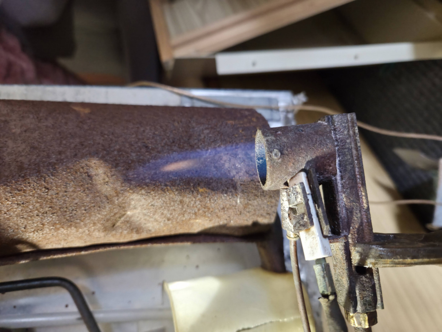

Harjasin ruosteet sähköpatruunasta ja sudin pensselillä hammeritea. Ei siitä nätti tullu, mutta jos tulisi lisäaikaa muutama vuosi ennen puhkiruostumista.
Jääkaapin kun otin pois niin Purin polttimen ja puhdistin miten pystyin ja nuohosin kaapin. Kondessivesimalja on näköjään haljennut joskus. Kaappi ei mahtunut ovesta ulos niin testipenkki sisälle. En tiedä onko tuo liekki kuten pitää, hieman keltaista näkyy  :-X Ongelmana ettei helteellä jaksanu pysyä kylmänä. Nytpä vois ne tuulettimet asentaa yläriliöihin ja kaapin ohjauspaneeliin kytkin.

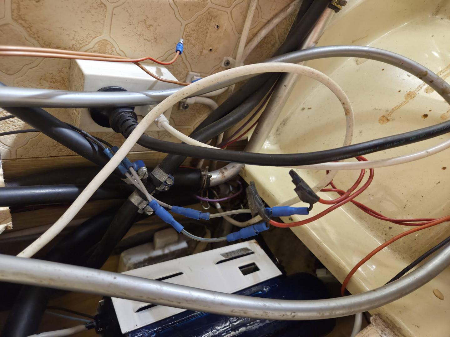

« Vastaus #52 : 16.04.2025 kello on 16:36 »
Välillä naurattaa ja itkettää ihmisten johtokötöstykset, "sehän on vain sähköä, menee se vaikka yhtä karvaa pitkin". En minäkään sähkäri ole, mutta jotain tiedän, ainaki ettei näin. tai sitten oli liittimiä ja johdonpätkiä, eihän niitä pätkiä hukkaan voi laittaa  :-X. Tässähän oli 6mm2 jääkaapin virtajohto jatkettu akun luona 0,75-1,5mm2 johdolla, ja melkein suli

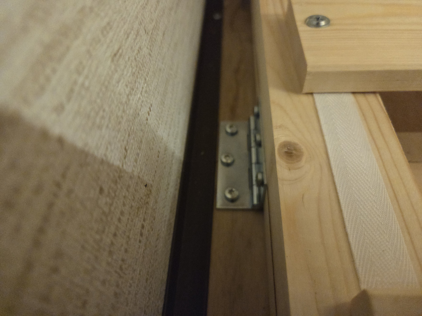

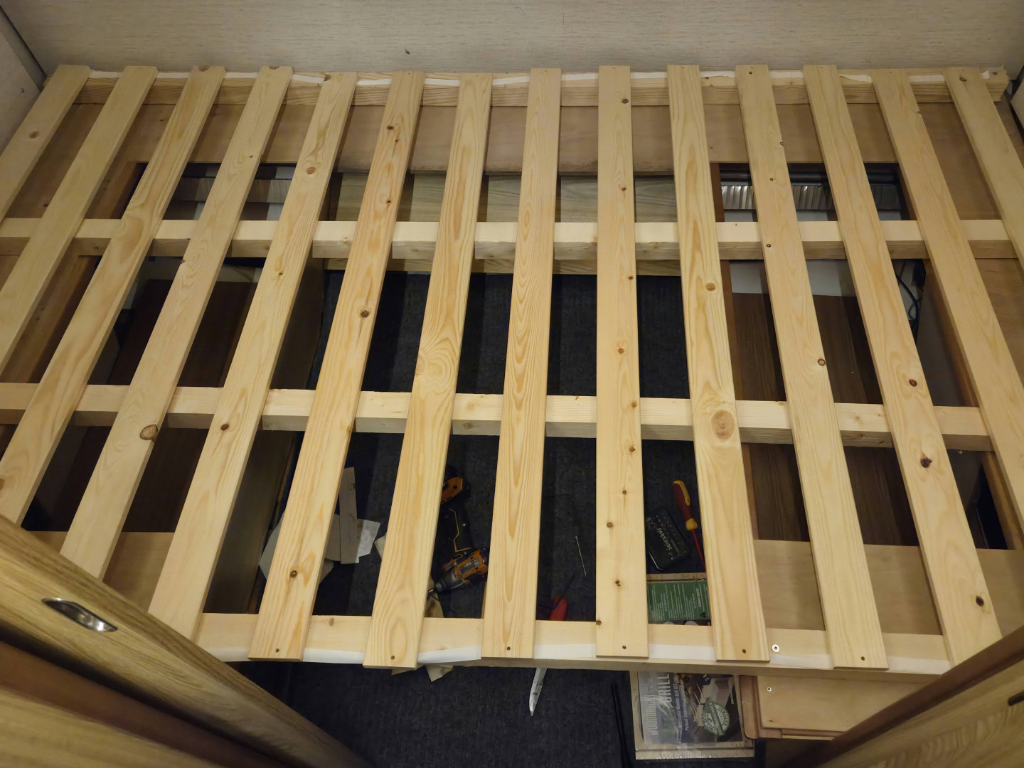

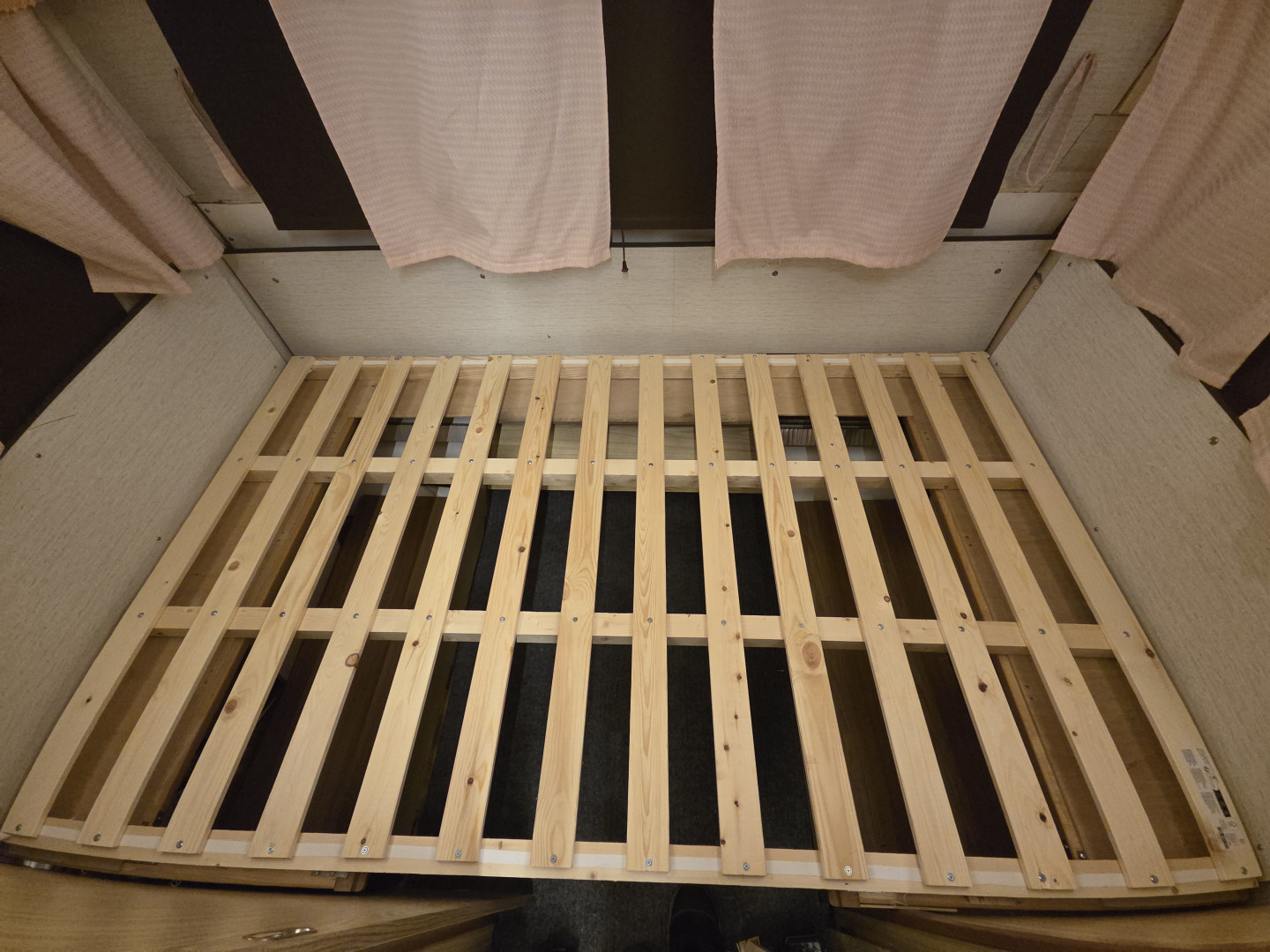

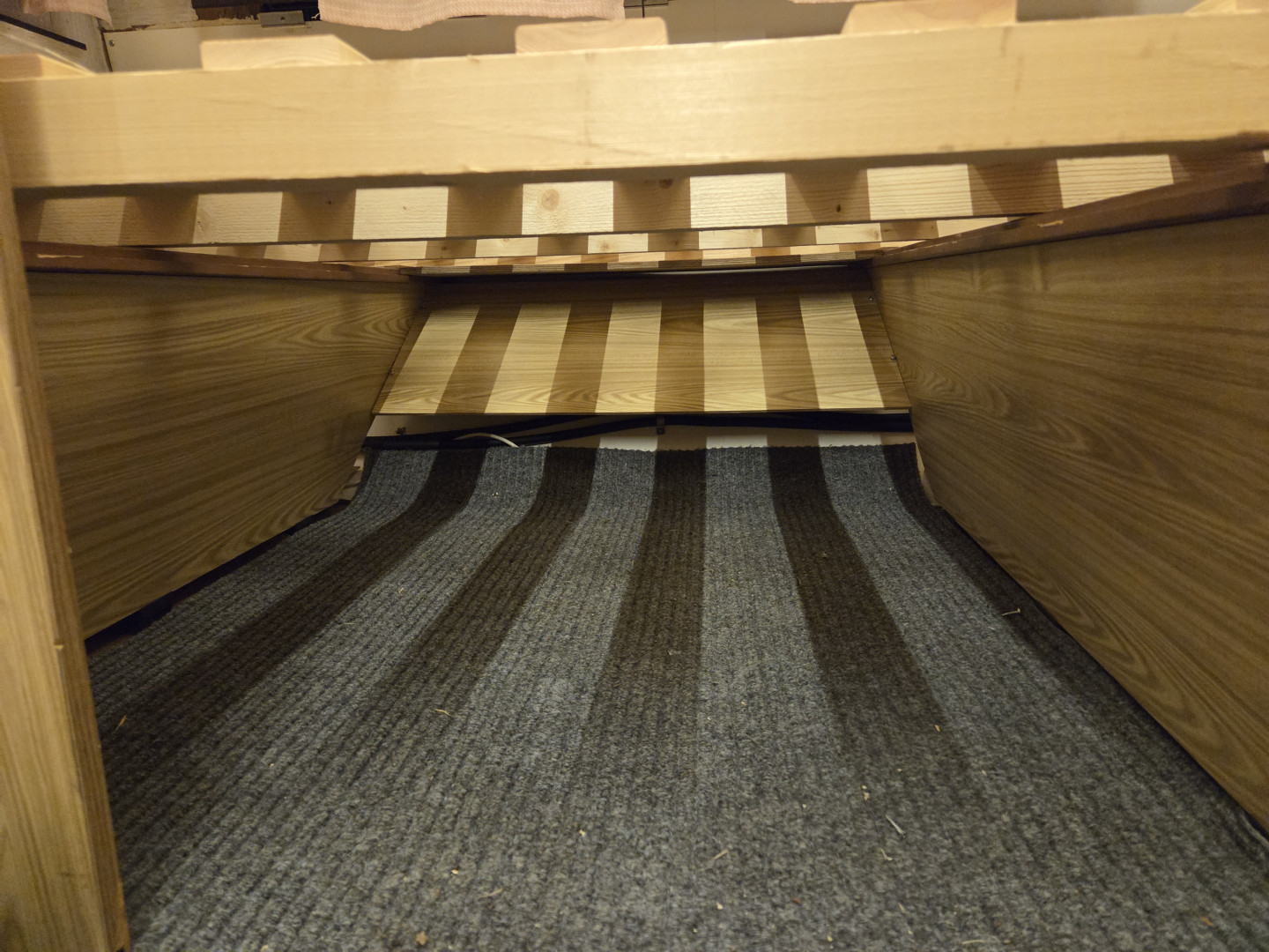

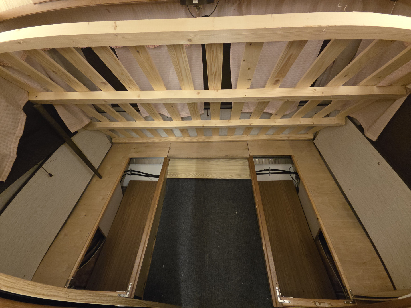

Sitä sänkyä perälle. Menin helpon kautta, alkuperäisille penkinrungoille 2x2 ja siihen jyskin sälepohja. Saranat taakse ja joku lukitus eteen niin saa nostettua tarvittaessa. Ensin meinasin ruuvata suoraan penkinrunkoihin sen, mutta sitten olis ollu mahdoton nähdä alle

« Vastaus #54 : 19.04.2025 kello on 22:20 »
  Meillä on saman tyyppinen sänky, pitää patjan se reuna mistä nosteaan nostaa ylös, siten vasta nostaa säleiköstä, jotta ei saranat irtoa kun ne ovat "pahvissa" kiinni.
 En tiedä mitenkä teillä?

« Vastaus #55 : 20.04.2025 kello on 20:42 »
Laitoin saranat ihan vain runkoon, pitävät paikallaan ja pystyy nostamaan. Patjan kanssa ei voi testata kun se patja puuttuu. Mutta eiköhän se nouse kun vähän vetää patjaa irti nostaessa, muuten osuu tuonne takaseinään. Istuinosasta naputtelin vanereita irti ja ne kannet myös, pääsee paremmin tuonne tiloihin . Vähän kulmarautaa vahvikkeeksi vaneria korvaamaan

« Vastaus #56 : 24.04.2025 kello on 20:26 »

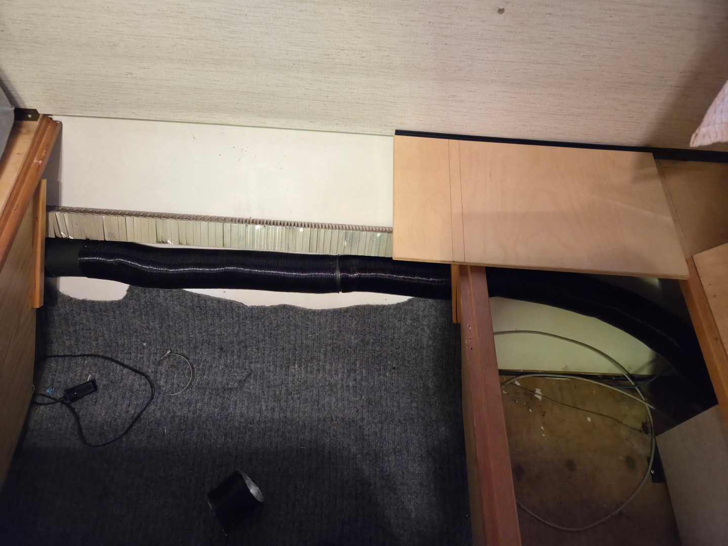

Jääkaappi heitetty takaisin paikalleen ja kytketty 120mm tuuletin ykäritilään ja nappi jääkaapin ohjaustauluun. Polttimen putsaus auttoi selvästi, parissa tunnissa tippui -15 lämmöt. aiemmin sai hehkuttaa puoli päivää. Toki ilmakaan ei lämmin, n. 7 astetta, mutta kuitenkin. Seuraavaksi viritellä "ilmawebaston" ilmaputkia. Aiempi omistaja oli vetänyt sen etuseinästä sisään, ihan toimiva mutta jalat palaa. Nyt hommasin putkea niin sen voisi vetää jopa taakse sängyn alle. Toinen haara tulee ainakin penkin alle puhaltamaan ovelle päin.

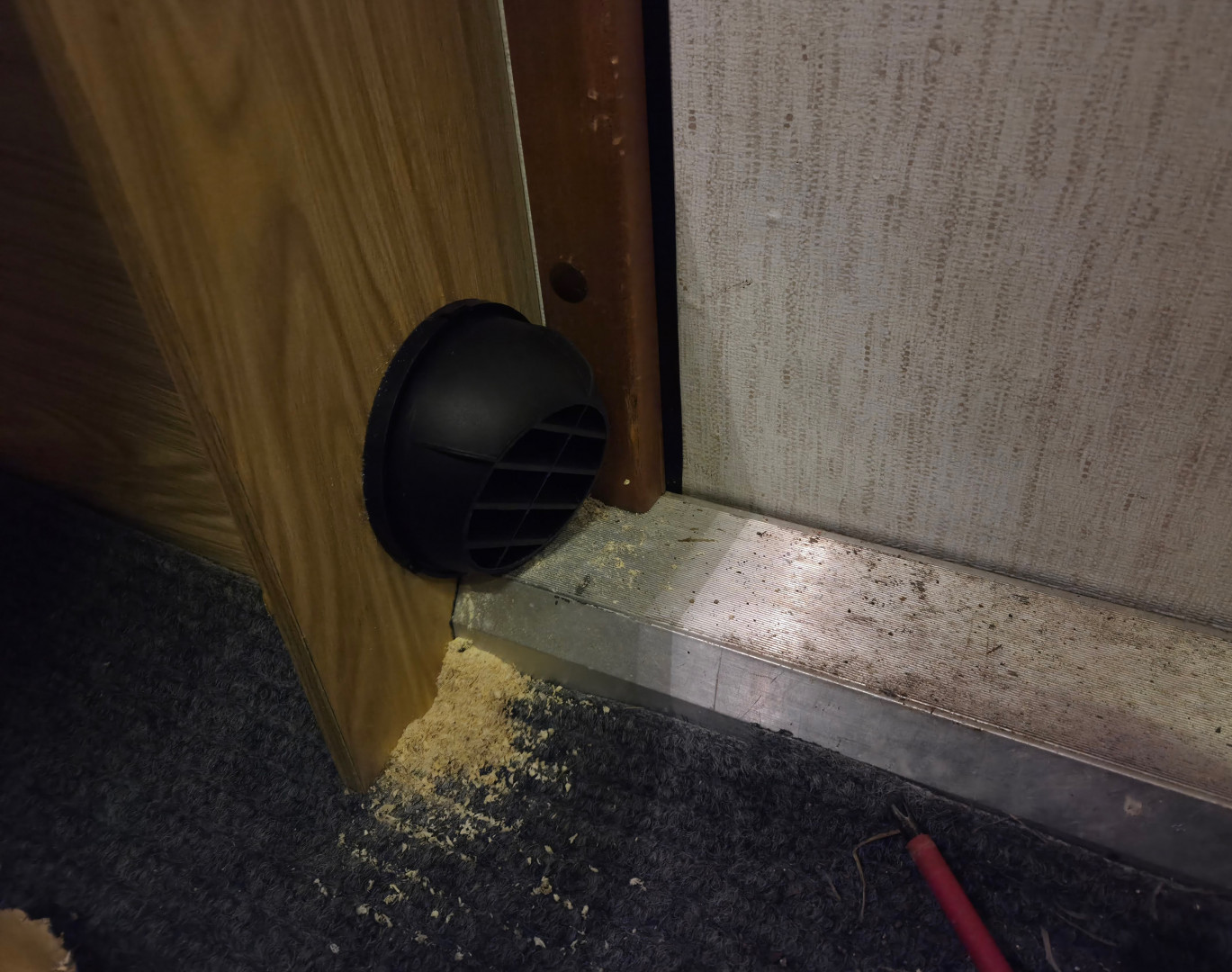

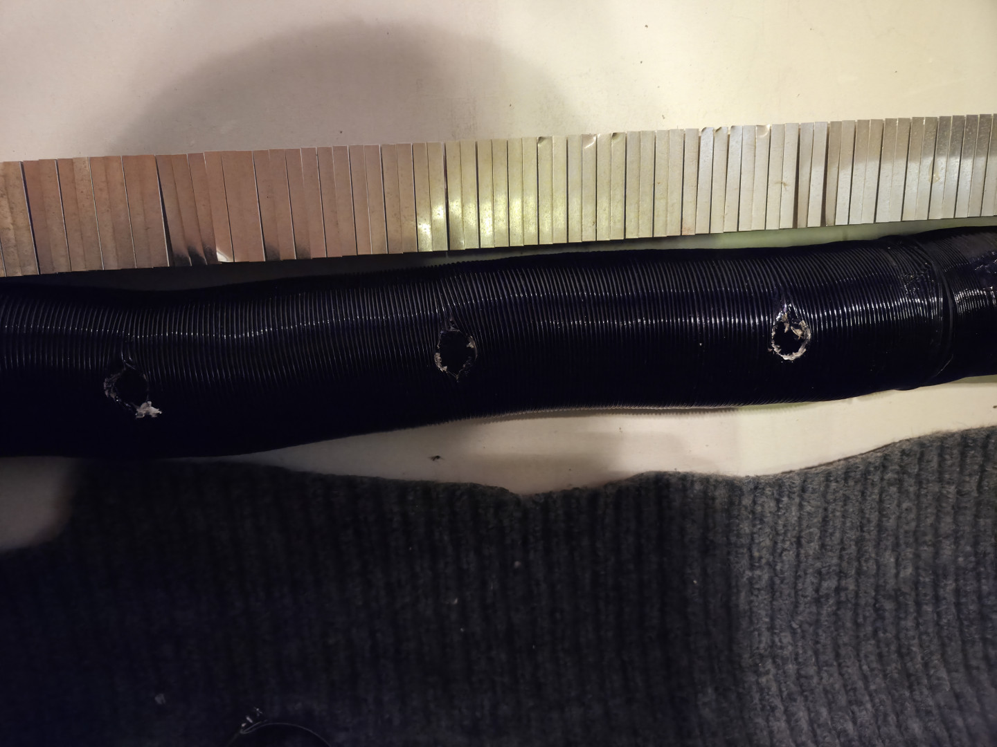

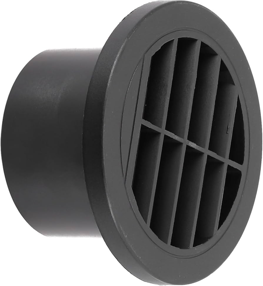

Tuli viriteltyä ilmawebaston putkia. T-haaralla haaroitin tuloputken. Toinen haara meni ulko-ovelle puhaltamaan ja toinen vielä vaiheessa. Tein muutaman reiän putkeen joista virtaa ilmaa eturyhmän jalkatilaan, tarkasti mitoitettuja  ;D. Tuohon päälle tulee vielä vaneri peittämään koko komeuden ja hienosti leikatun maton... Suuttimia pitää hommata, tuo käännettävä oli ainoa mitä oli hyllyssä ja  jokseenkin turha tuossa. Aldehan se pääsääntöisest on lämmittänyt, mutta tuolla saa nopeasti lämpöä ja päivisin kun pa-pumpun nakutus ei haittaa.
Eli joku tämmönen ihan perus
