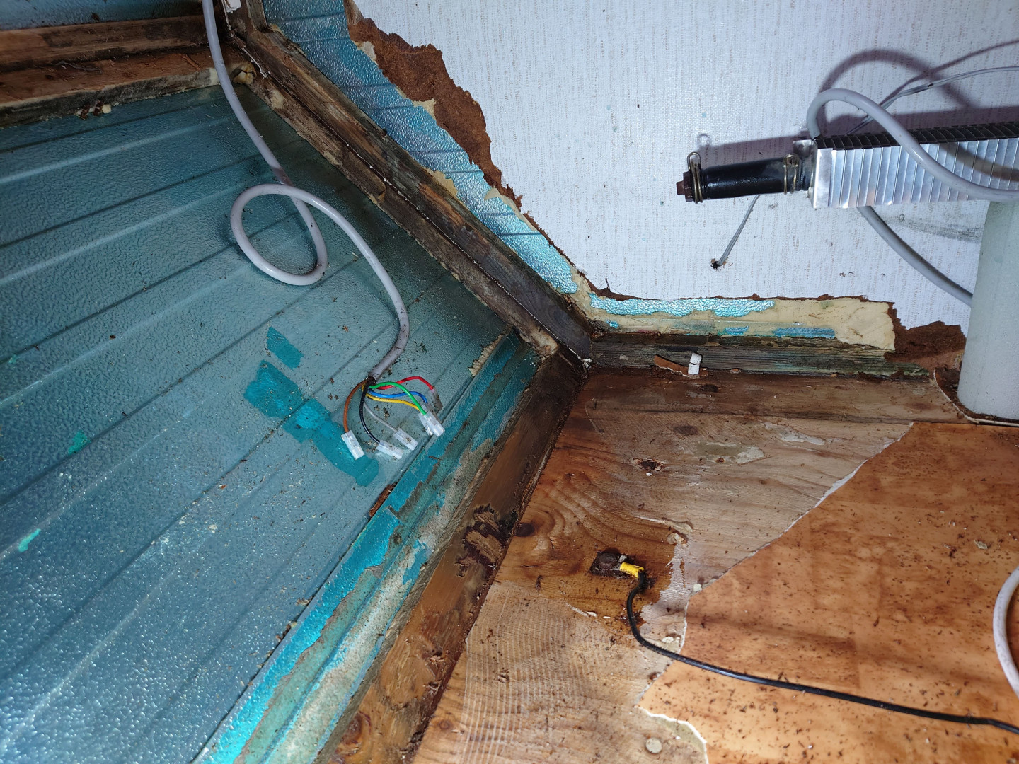

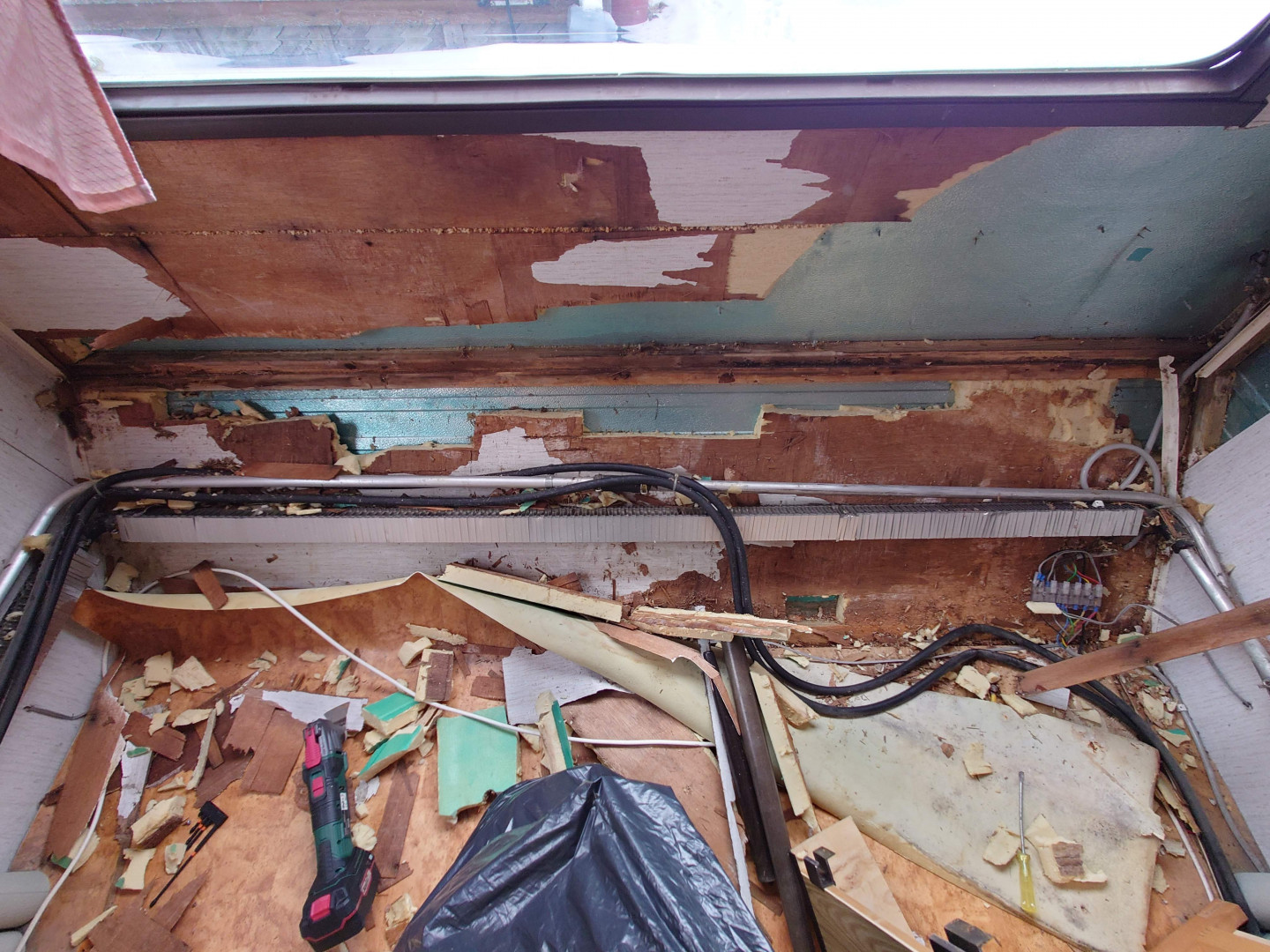

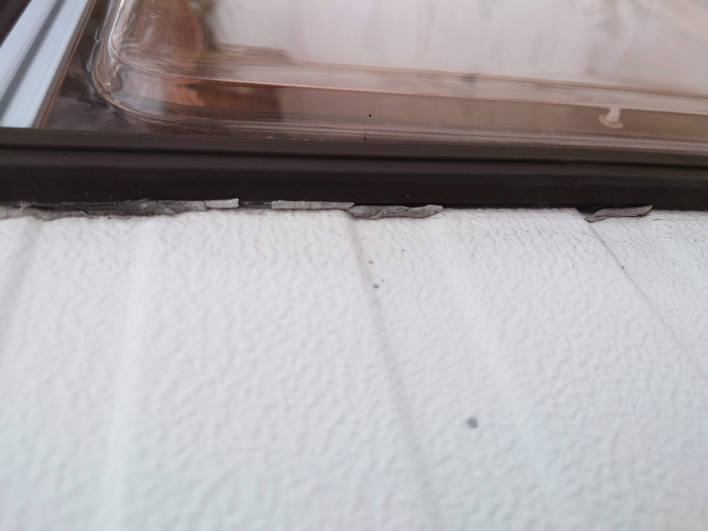

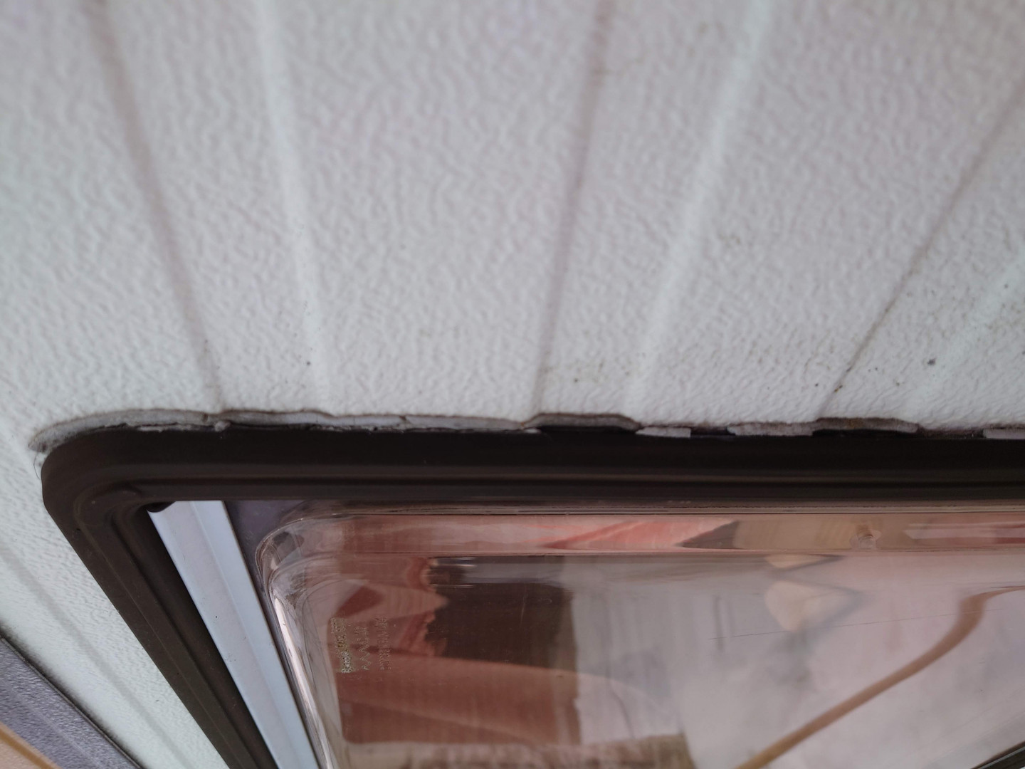

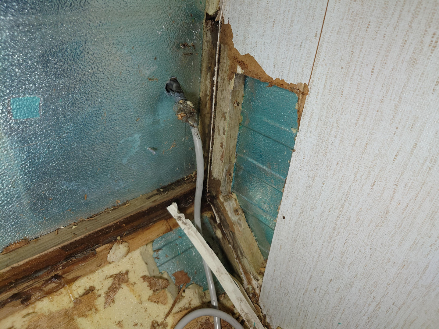

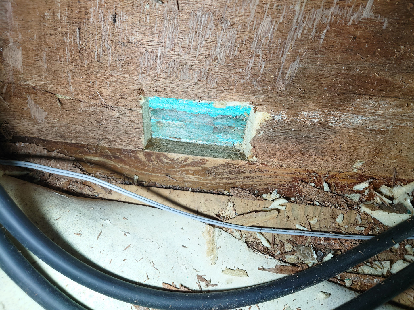

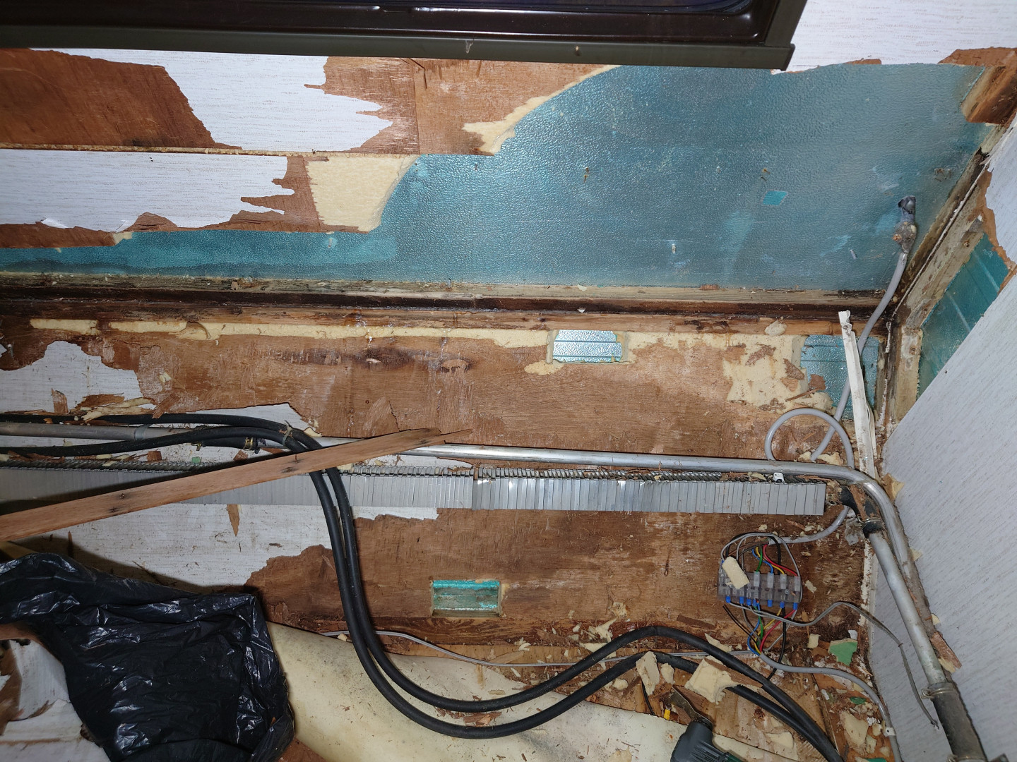

Tuli ostettua tuollainen otsikon mukainen vaunu kun pakussa nukkuminen alkoi tympimään. Myyjän mukaan ei tuntunut kosteutta, eikä niitä juuri näkynytkään ennenkuin aloin tonkimaan turha syvältä ja takaa löytyikin yllätys. Olen kuvien jälkeen purkanut lisääkin. Vuotoon syyllinen mahdollisesti johdon läpivienti ja lukuisat niitit ja ruuvit mitä oli. Ja takaikkuna ainakin parista kohdasta vuotanut. Puut on pysyneet puuna ja kovan tuntuisiakin vaikkakin märkiä. Ajattelin, että menisivät kuivaamalla? Lattia oli pysynyt kovana.
Seuraava askel lienee patterin irroitus, nesteet pihalle jostakin ja klemmarit irti.
Mitenhän tuon johdon läpiviennin laittaisi, sellainen jakorasioista oleva kiristettävä? Tuo massalla rävitty ei ole hyvä kun johto pääsee liikkumaan. Ja nuo ruuvit ja niiti. en ole katsonut mitä niillä on ruuvattu, mutta butyylimassan kanssa nekin kai olisi tiiviit.

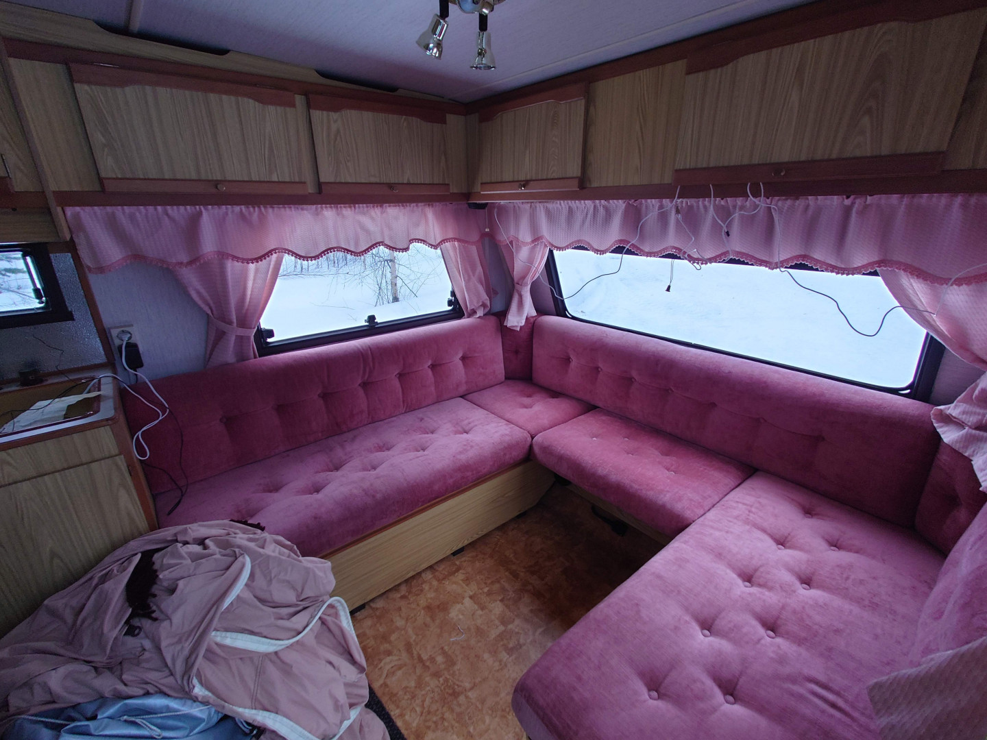

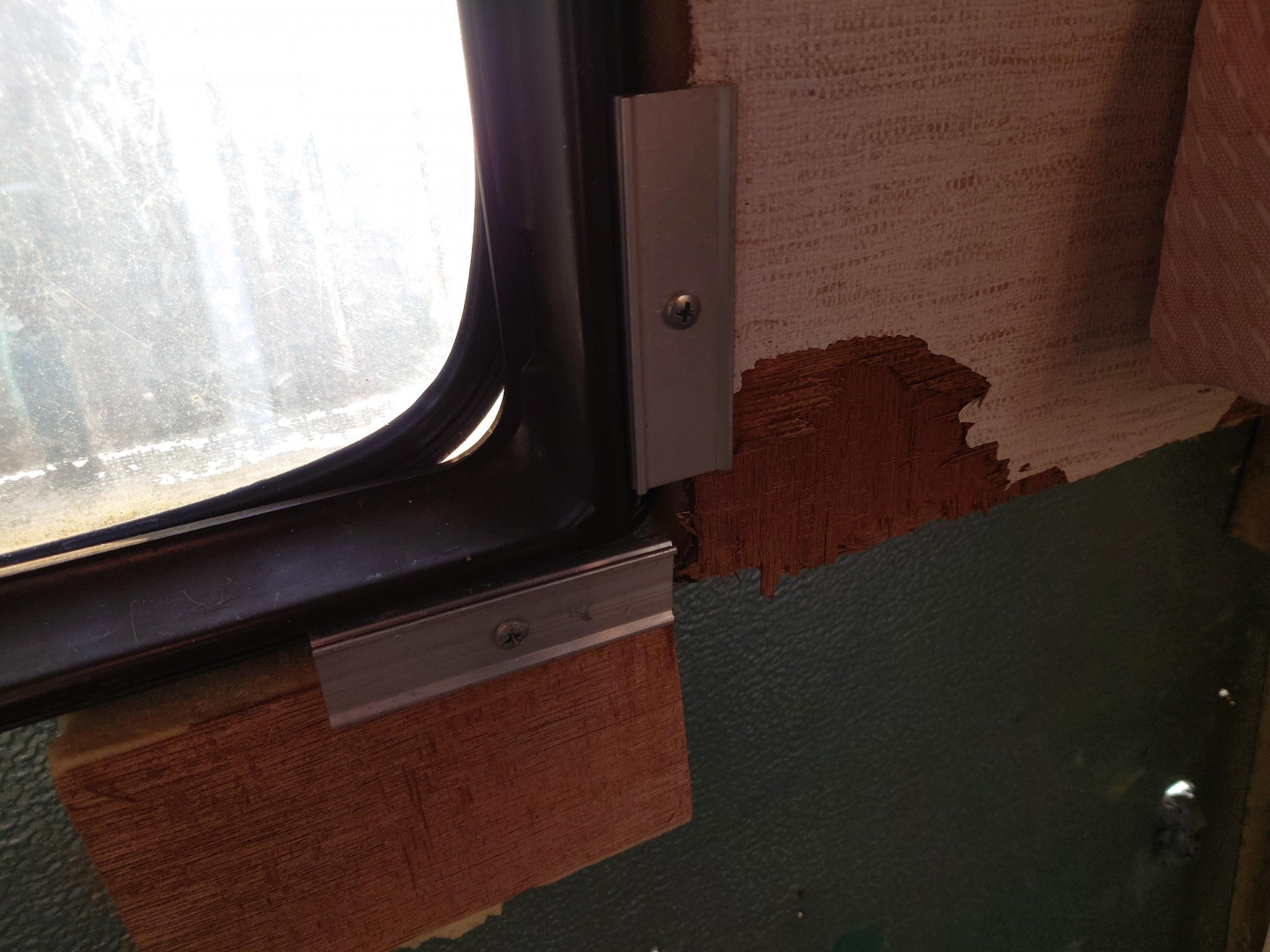

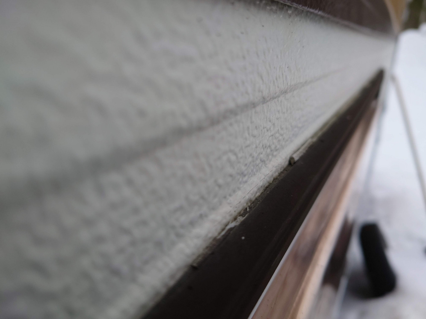

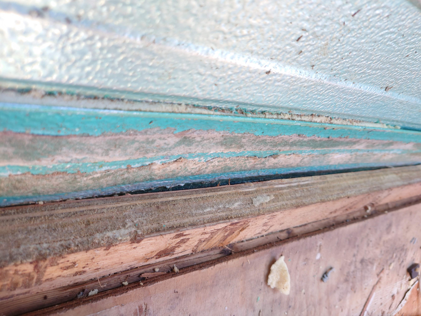

Tuossa vähän purettuna enemmän. Ikkunan alla oli tervettäkin tuossa missä tapetti vielä kiinni. Tässä on ikkuna suoraan eristeessä kiinni. Parksiden multitool kaavintaterällä on kätevä.
Tuo läpivienti oli kyllä surullinen näky.
Joku yrittänyt tiivistää ikkunoita, vanhojen moskien kaapiminen pois ja uudet massat päälle niin hyvä? Täällä monesti vilahdellut bostikin 1509. Ei nuo kai vuotaneet ole, mutta ei kai se haittaa vaikka yrittää ennaltaehkäisyäkin.
Ihanan väriset, semmoset barbitalon sohvat Vasemalla säkissä varmaankin etuteltta ja jokin muu kangas. Kaasupullokotelossa diesel-lämmitin mikä tohisee tuolta keskipenkin alta. Sillekin voisi viritellä lämmönjakoputkea paremmin. Roikkuvat johdot on led-spotteja mitä kokeilin, mutta muuttuikin mieli ja tulee led-nauha kiertämään tuohon kaapin alareunaan, saa piiloon hyvin. Monta vaihettta menossa  ::). Ja toisekseen nuo spotit olikin 24v jännitteellä. Aliexpress myy langattomia kytkimiä 12v jännitteelle. Sellaisia pistin tulemaan, ehkä saapuvat ennen kesää. https://www.aliexpress.com/item/1005005046111609.html

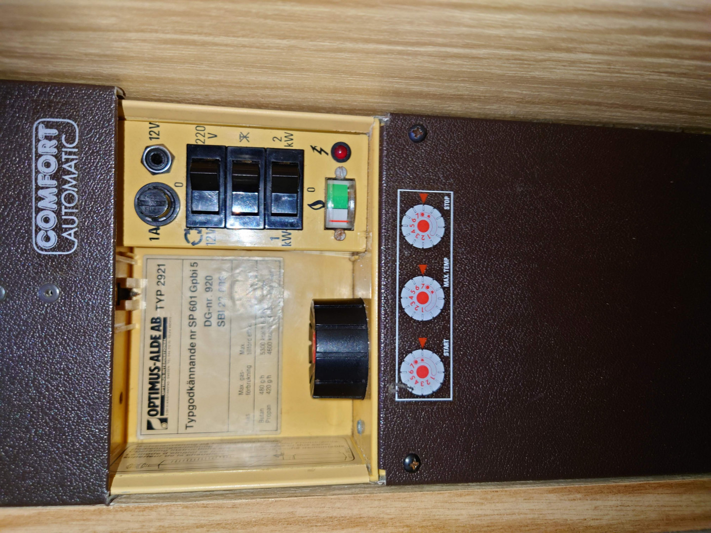

Mikähän tuo 12v tuon sulakkeen vieressä on. Alde 2921 siis kyseessä. Yritin ohjekirjaa tavata, mutta ei se selventänyt itselleni mitään. strömintag ruotsiksi, virranotto?
Jostain syystä kääntyy aina sivuttain nämä kuvat

https://karavaanari.org/index.php?topic=16254.0
Tuolla ohjeita ja höpötystä sun Aldeen. Ps se on virranottopidtoke

Tuota tullutkin lueskeltua, no en varmaan virtaa siitä ole ottamassa. Kunhan toimii.

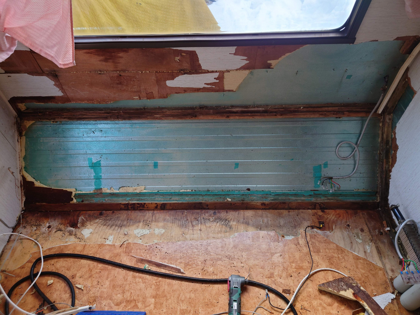

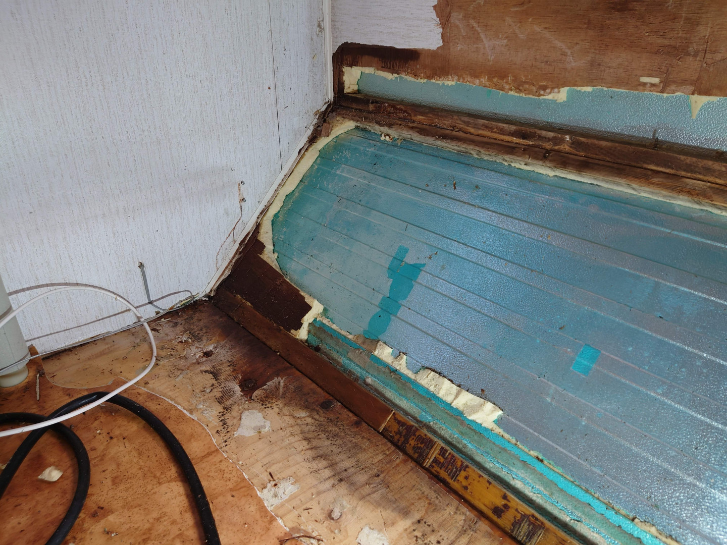

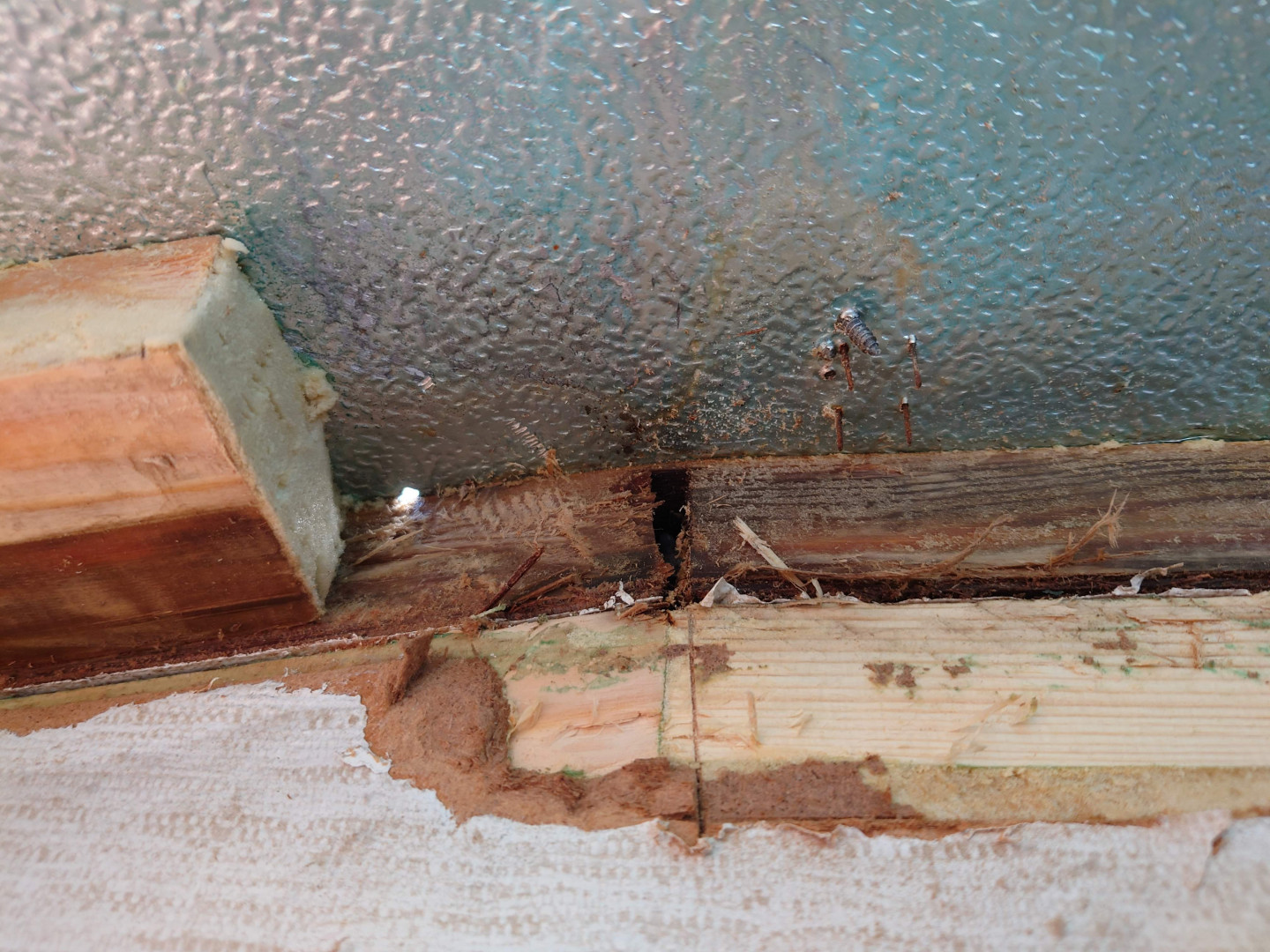

Tuli purettua vähän tänään, että pääsee kuivumaan.
Muutama kuvatus, lattiavaneri saanut märkää, mutta kovaa vielä. Yhdessä kuvassa näkyy johtokiinnike jonka muovi hajosi ennenkuin naula irtosi. Mitä mieltä, onko runkopuut käyttökelpoisia kuivuttuaan, pysyneet muodossaan. Pitää purkaa toiselta puolelta vielä lisää. Varmaan noita vilkkuja myöten ja tiivistää kaiken varalta. Nuo sivuseinät on jotain pahvin tapaista. MDF:ää ehkä. Työlästä irrottaa, ei meinaa purra tuo kaavinterä ollenkaan, kai se on toisaalta hyvä Thumb.

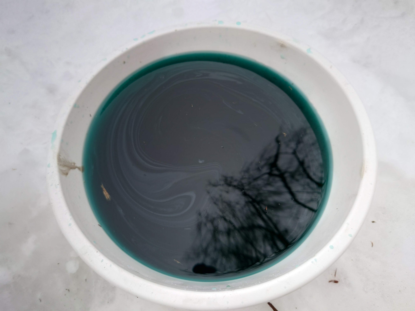

Alden nesteet ainaki olleet vihreät joskus.

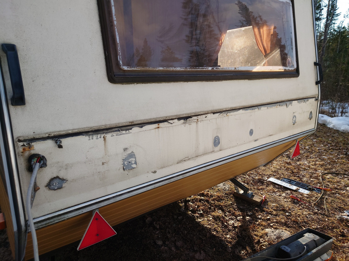

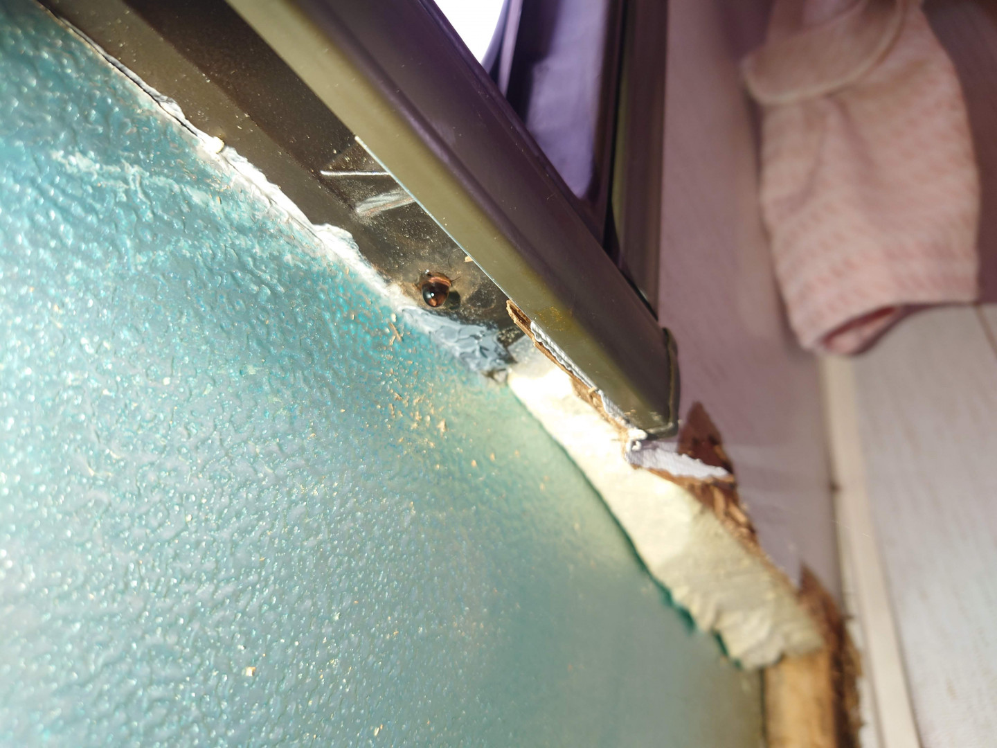

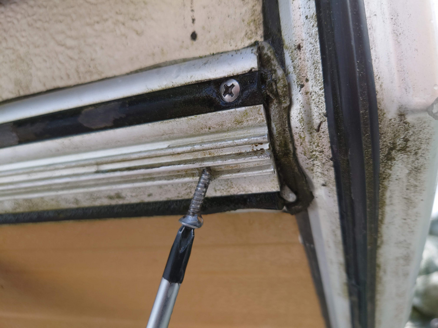

Ei ole oikein edennyt. Ei siksi ettei kiinnosta, mutta nämä kelit ei suosi kun ulkona pitää tehdä. Nyt satoi vettä, niin ikkunan alareunasta suorastaan valui vesi. Voikohan tuo kastella koko perän siitä, kai se voi. Etuikkuna vuoti vähän jostain tiivisteen raosta, mutta sen tiesinkin että jostain tullut kun 1 ruuvi oli ruostunut niitä irti ruuvatessa. Muualta ei tullut vettä tai näkynyt kosteutta kun lampulla kiersin läpi vaunua. Hienosti kuitenkin kuivunut tähän asti nuo paikat ilman mitään puhaltimia.
Tuossa kuvassa vuoto vielä näkyykin.

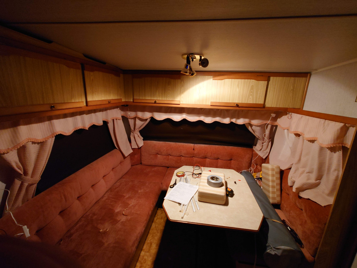

Kattovalo, halogeeni
Ledit, listan reunassa ilman mitään suojakoteloa.
Ainakin tasaisempaa valoa ledeillä, listat tulossa vielä ledeille niin nyt ne vähän roikkui tuolta. Sähköt otin hienosti pikkumakitan akulta  Thumb

Tässä meni lavuaarin vedet suoraan maahan, normaalia? Löytyi pohjasta poistoputki kun katselin mistä saan alden nesteet pois. Kuvittelin että harmaille vesille olisi säiliö.
  Yleeensä vanhat vaunut, ja uudemmatkin, tarvii astian alleen. Harmaavesisäiliön voi tietenkin ite kyhätä lisävarusteeksi.
  Ulkopuolinen tiivistäminen olisi mielestäni ykkösasia, ennen sateeseelle altistumista. Vaikeaa päätellä mitkä vuotaa (päästää vettä sisään), siksi pitäisi kaikki ikkunat listat ja läpiviennit tiivistää.
 Kirjoitit niiteistä ja ruuveista, ne on vaikeita tiivistää. Ruuvit korkkaa helpolla, jos liikaa kiristää. Pop niitit pitää olla paineen kestäviä, ei tavallisia halpakaupoissa myytäviä.

Jep, tarkoituksena käydä kaikki saumat läpi, on sitten jokin mielenrauha, että ei ainakaan enempää pitäisi kastua. Työ opettaa, mutta ei kai noissa ole muuta kuin listat pois, puhdistus, butyylimassaa väliin ja takaisin kiinni. Suojahan tälle pitäisi tietenkin saada, mutta olen ajatellut että kuivuu kyllä  kun rakenteet nyt auki. Ruuveilla ja niiteillä on tuo takavalopaneeli kiinni.
 Noita listojen päätyruuveja auoin pari peräpäästä ja ne ainakin pitivät kun ruuvasi kiinni, on siis toivoa saada takaisinkin ilman liimaa  ;D

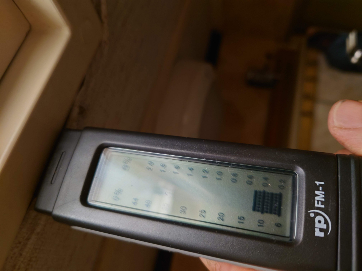

Eipä ole mainittavasti edennyt, kevättä odotellessa  ::). Olen korjaillut pisteosia, mutta jäi kuvaamatta Ostin sikapäiviltä piikkikosteusmittar in ja sillä tökin vaunuun reikiä, kohonneita arvoja siellä missä kosteutta onkin näkynyt ja kuivaa näyttänyt muualla. Kattoluukku saanut joskus kostetaa, mutta ei ainakaan enää vuoda näiden lumisateiden jälkeenkään ei ollut minkäänlaista kosteutta.
Tuollainen mittari.

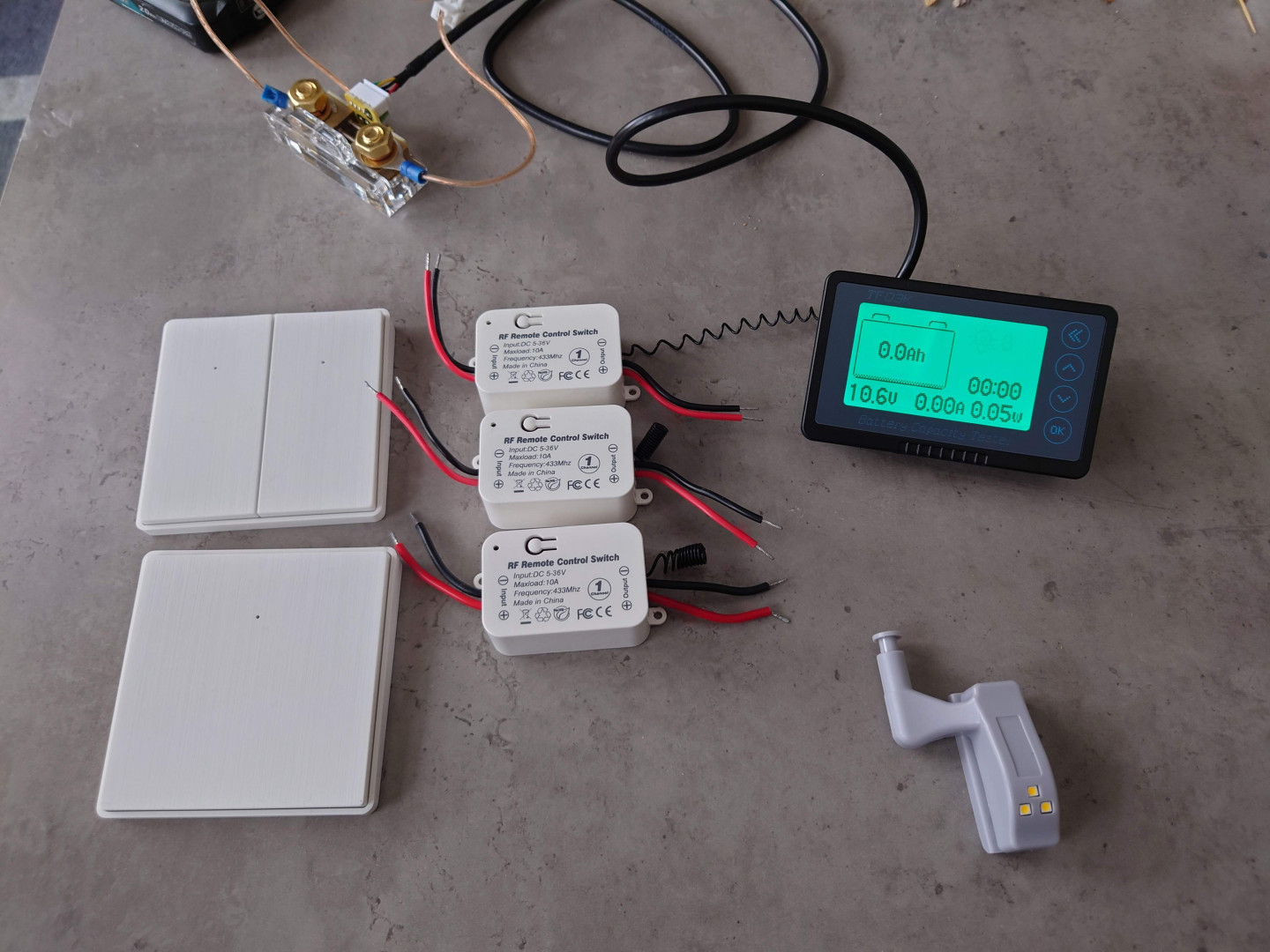

Nämäkin osat tuli viimein, eli 3 relekytkintä ja niille langattomat kytkimet. Ja akkumonitori, miksi? Koska halusin ja rakastan kaikkea värkkäämistä  Thumb Makitan 10,8 pikkuakussa kiinni ja taustavalosta tuo kulutus.
Tuo harmaa on kaappiin tuleva valo, painokytkin sytyttää valon kun oven avaa, näitäkin pistin tilaukseen jos johonkin haluaa.

Laitellaan vähän tuubiresoria kuivumista odotellessa. Diesellämmitin polttaa vanhoja lämmitysöljyjä ja pitää lämpöjä korkealla, pienellä teholla pysyy helposti 30 astetta pirtissä ja vehje puhaltaa ulkoilmaa sisään niin samalla vaihtuu ilma. Täälä ilmakin jo lämpenee niin eiköhän tuo ala kuivumaan, että saa kasaan laittaa, pressu ollut takapään päällä niin hillinnyt sateen sisäänpääsyä. yllättävän helppo oli tuo ikkuna irroittaa, ruuvikiristeiset alumiinipalikat piti ikkunaa paikallaan.

Tuon raon vetäisin timpurin pu-liimatiivistemassaa täyteen ja pönkkäsin ulkopuolelta pellin tukipuuta vasten. Taas kääntyi, mutta lattiavaneri on tuo alareunassa oleva.
Tuossa näkyy ikkunan kiinnitys, vaikein tuossakin oli saada peitelista pois, mikä oli jumissa ja meni vähän rikki. "järki loppuu niin enemmän voimaa" :P
Siinäpä se saa kuivua. Laidalla näkyy myös kirkasta puuta, Sivuseinät jotain pahvia.
Tuolta oli vähän pukannut vettä sisään reiästä, en tiedä onko niitit päästäneet vettä sisään vai ovatko ruostuneet sisälle tulleesta vedestä. Harmaata edelleen sitkeää massaa oli lista ihan täynnä. Kun tuokin kyljellään niin kuva on vasemmasta seinästä ikkunan alareunan korkeudelta.
Tuossa peräpeili kun purin listan ja valopaneelin irti. Ruosteisia valumia on. Tuota alalistaa yritin ottaa irti, mutta irtosi muutaman sentin toisesta päästä niin päätin, että se on tiivis ja tiivistin vain ruuvinreiät ja vedin sauman pellin ja listan reunaan. Ja se kumi oli aika pyllystä laittaa takaisin Thumbd meinasin kattolistatkin tiivistellä, mutta jos se on tuollaista niin saa jäädä.
