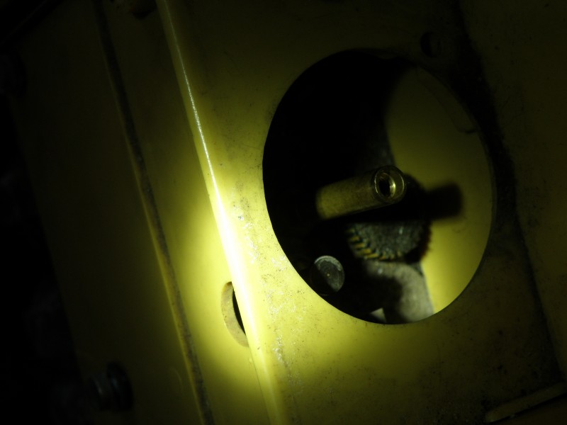

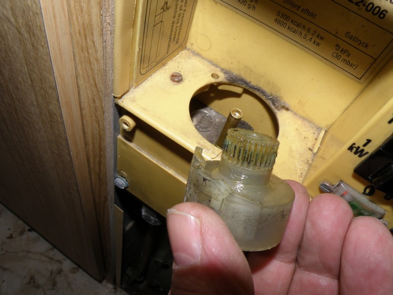

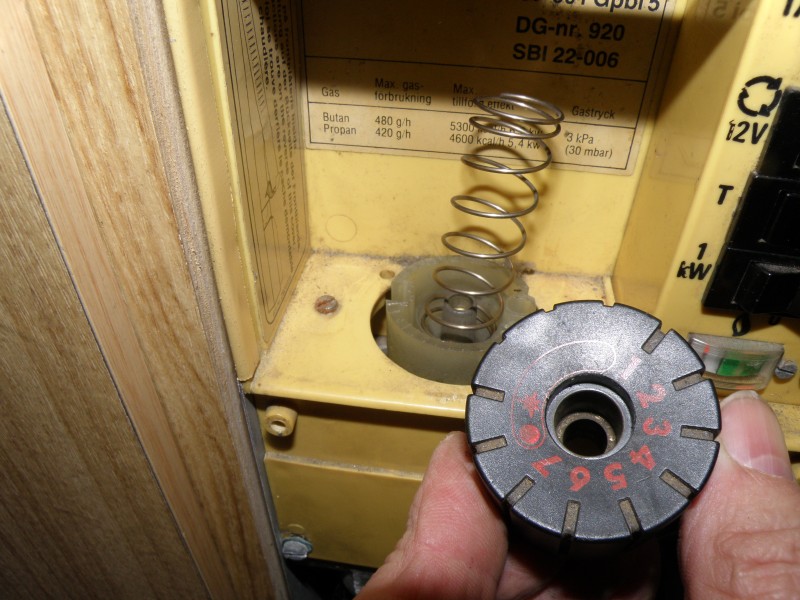

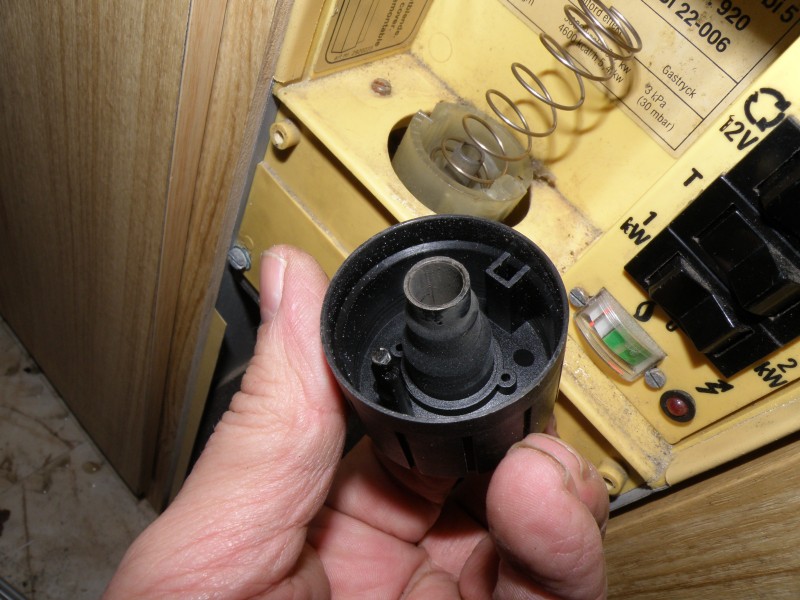

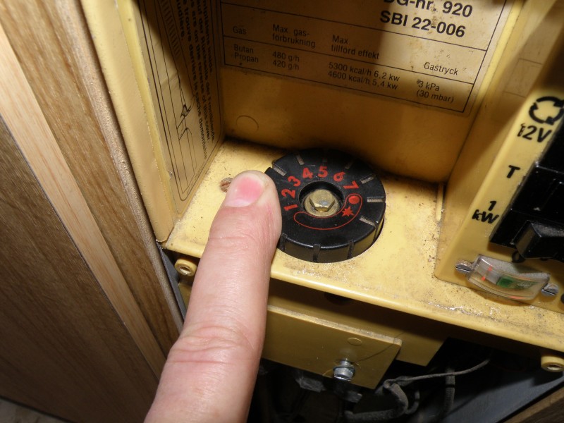

    Nyt on sitten ihan täyttä hakuammuntaa, mutta olisikohan tuo nuppi ollut joskus auki ja uudelleen paikalleen asetettaessa mennyt hampaan tai kaksi pieleen.
    Kiinnosti sen verran tuo rakenne, että kävin tuolta vanhasta raadosta ottamassa tuon nupin auki jotta näkee rakenteen ja voi miettiä miten se toimii.
    Tuossa on kuvat ja tuo aukon etuosassa näkyvä tappi ilmeisesti on venttiilin varsi joka alaspainettaessa avaa tuon sytytysliekin venttiilin (alimmassa kuvassa kello kuudessa). Tuo keskiakselin takana oleva hammasratas (joka on ehkä väärällä hampaalla) ilmeisesti avaa kaasun ja säätää lämmitysliekin toimintaa.
    Miettikää itse, minulta tuo on pelkkää arvausta. Mutta tuossa on kuvat.

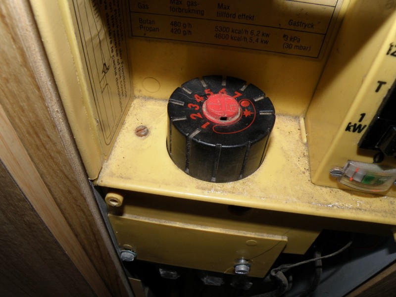

    Jotain tuomosta vähän epäilen itsekin, kun toi säätönuppi ei pyöri oikein. Pyöriminen loppuu noin kolmosen kolmosen kohdalle.

    Vähän tuntuisi että se on joskus laitettu väärään asentoon jos se toppaa jo kolmosen kohdalla kun seiskaan on säätöasteikko. Eli ei silloin ole ihmekään että se posahtaa heti täydelle liekille.

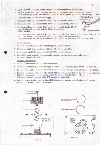

    Aipella näytti olevan ihan tehtaan ohjekin saatavilla. Tuotahan pitää säätää niin pitkälle että sytytysasennossa vain sytytyspoltin palaa.
    Ennen kuin alat säätämään, niin merkkaa hyvin jokaisen osan asema että tiedät ja pystyt tarvittaessa palauttamaan rattaat vanhoihin asentoihin toisiinsanähden.
    Lykkyä pyttyyn.
    Perussäätö on tehtävä kylmänä, ja ilman kaasua, muuten ei tuu mitään.
