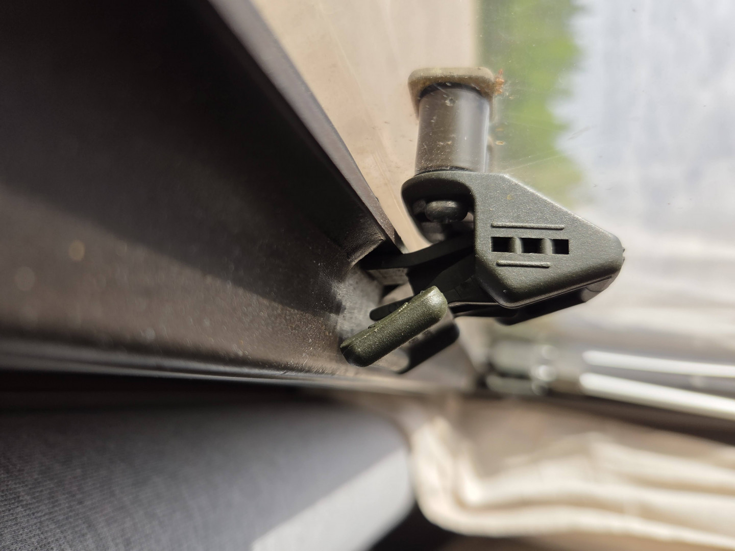

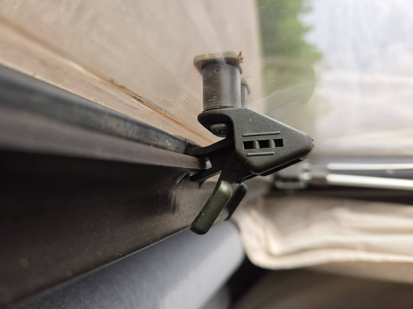

Nyt vasta tajusin että tuossa ikkunassa on tuuletusasento
Tuuletus
Kiinni

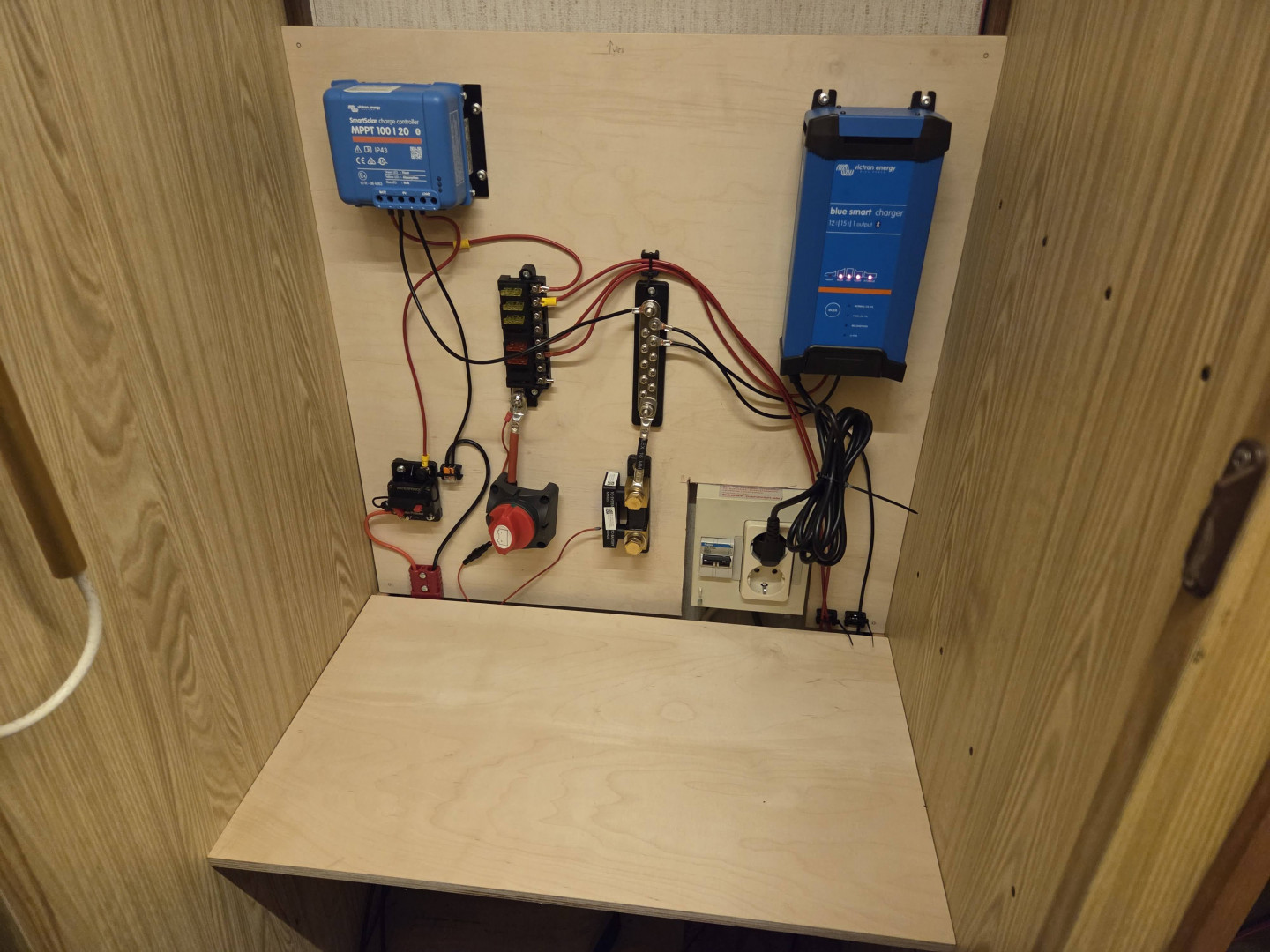

Tälle keväälle/kesälle päivittyy sähköt ja sänky ainakin.
-Victron Mppt 100/20
-Victron blue smart 15A
-Victron smartshunt
-katolle 200w monokide
-Akuksi lifepo4 100ah, niitähän saksasta saa parilla satkulla.
Sovittelua, hyvin riittää tilaa, tarkoituksella ihan reilut hajuraot ja kunnon alusta. Voi laittaa vaikka dc-dc -laturin joskus. Tuohon päälle valkoinen pleksi niin on hieman suojaisampaa. Thumb Vanhat posliinisulakkeet ohitettu kokonaan ja muitakin jarrupisteitä

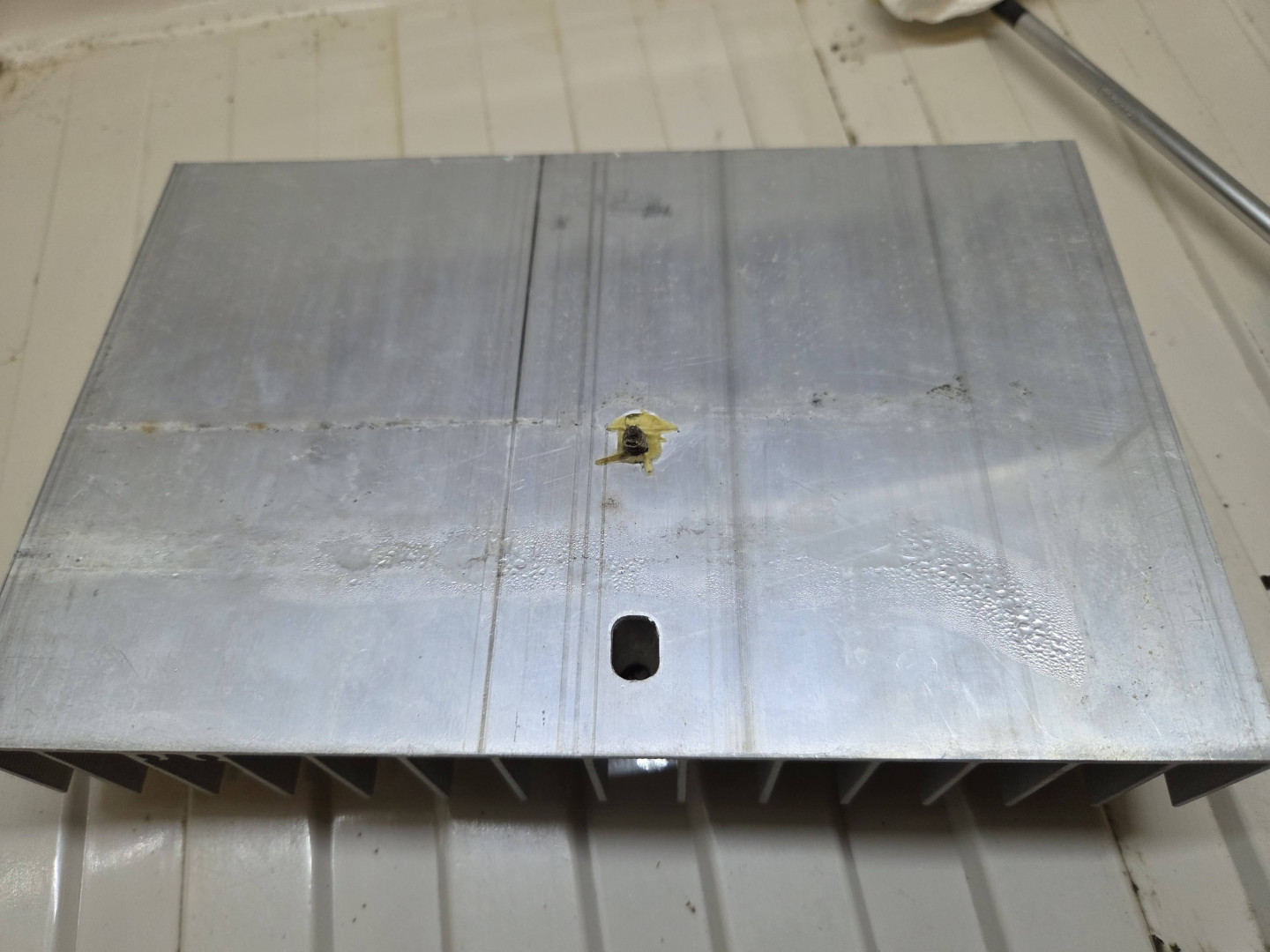

Kaasukaapin lämmönsiirtotahnat uusiksi. Entistä ei ollut enää olemassa. ruuvit irti niin alumiinirivat tipahti käteen. Kompurakaappia harkitsin vakavasti, mutta koitetaan hybridiä. 36l frezzer duo arkku mukaan ja käytetään sitä herkille, jos meinaa lämmetä.

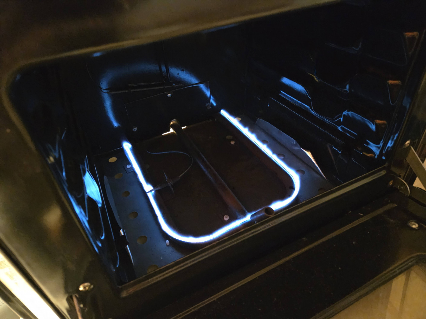

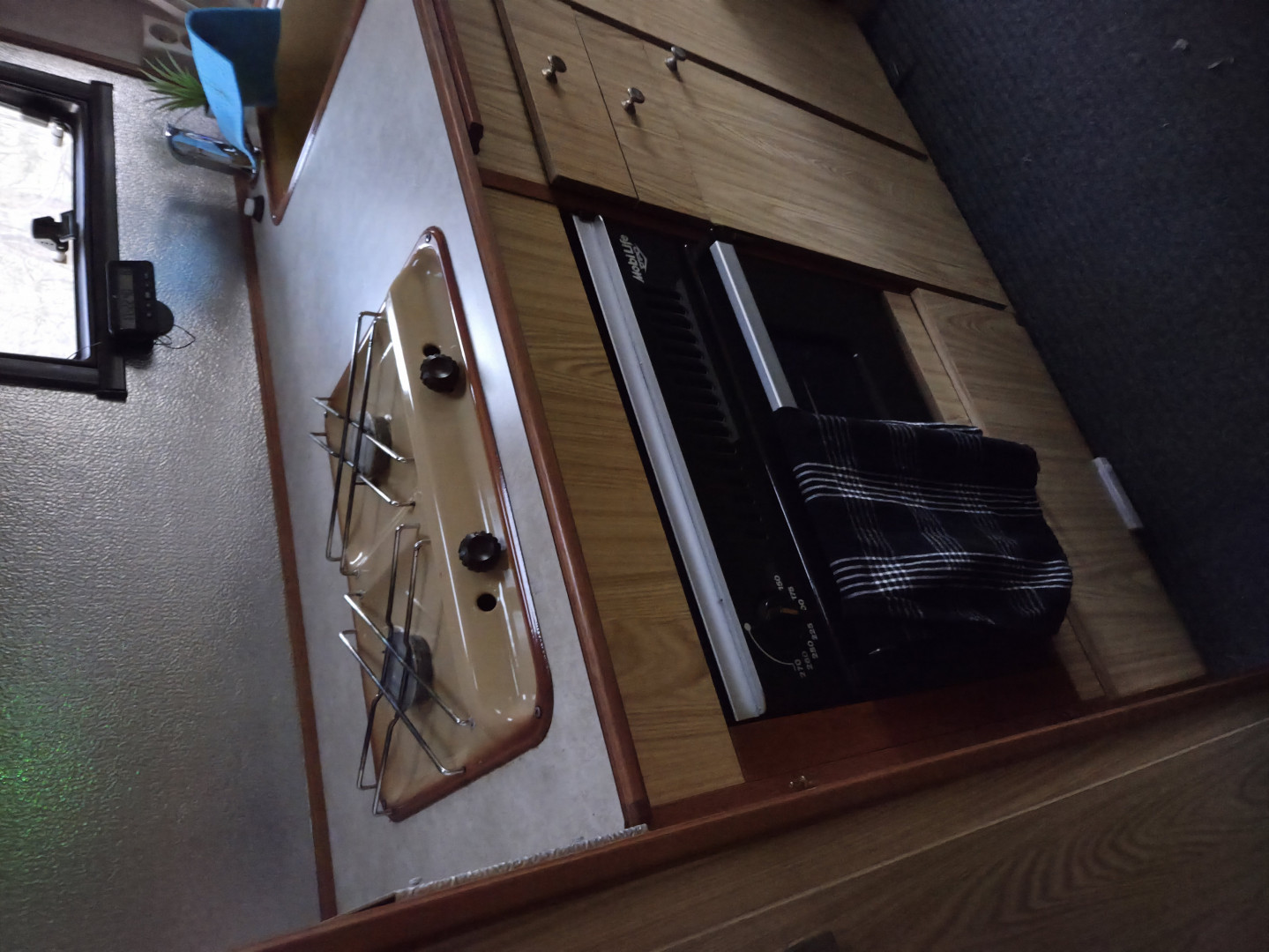

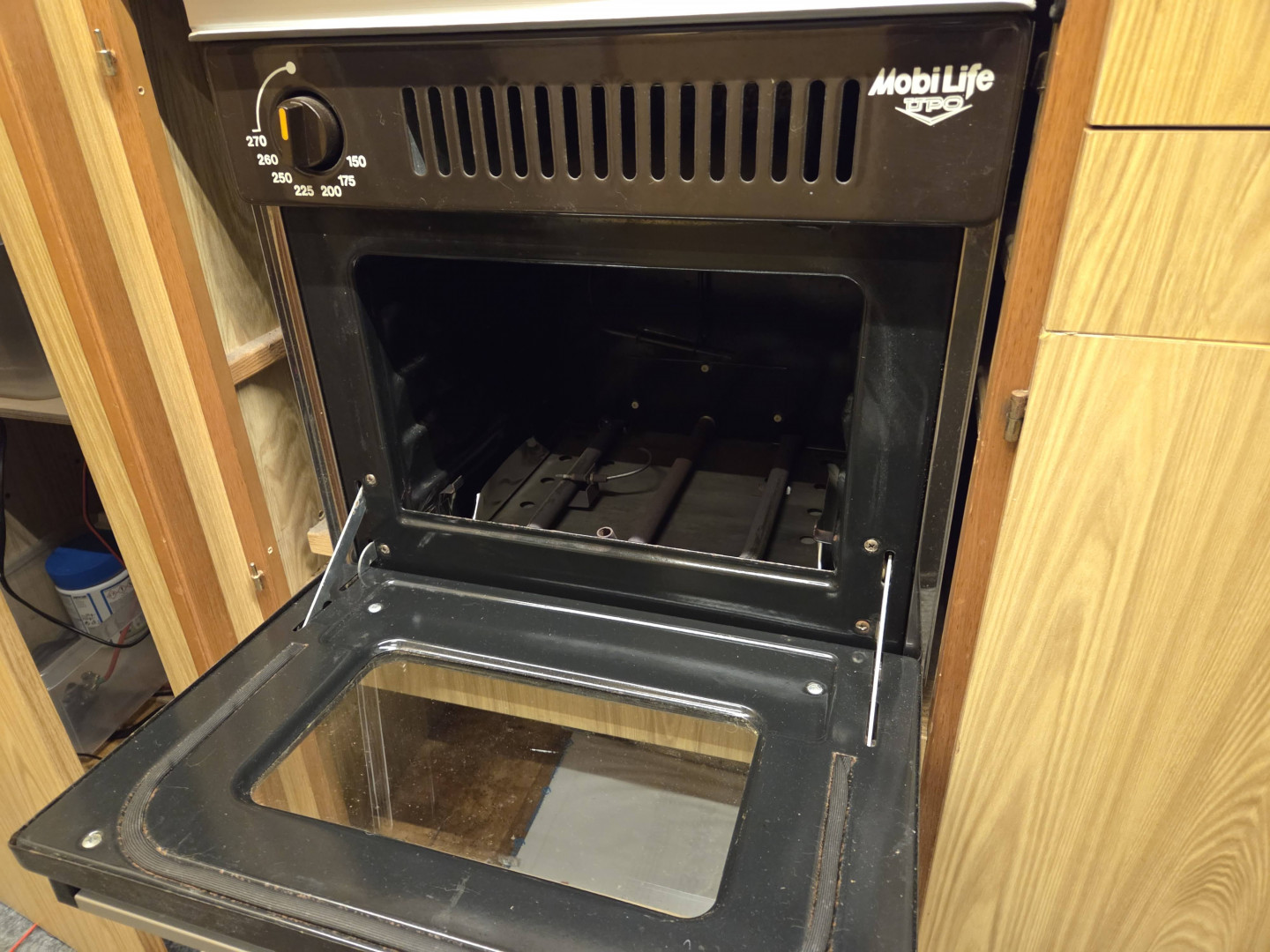

Kaasu-uuni putsattu, nyt palaa sinisellä liekillä. Ei räpätä eikä ole keltaisia kärkiä. 8)

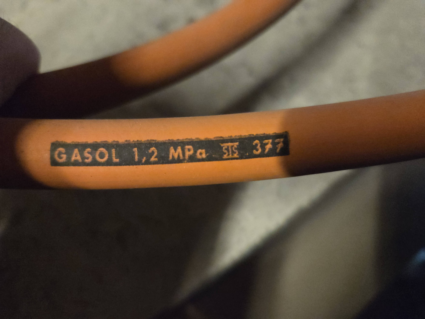

On vissiin aika vanhaa letkua  :-X Tuommosella oli uuni liitetty. Nyt on kuparilinja vedetty tuon letkuviritelmän sijaan. Vuotospraylla testasin uunin pään liitoksen ennnenku pukkasin paikalleen.

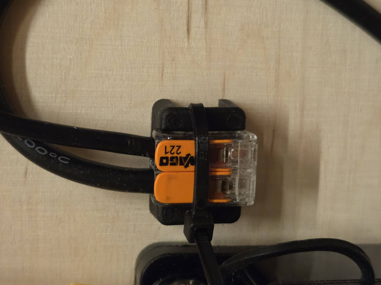

Temusta ruuvattavia johtokiinnikkeitä. Wago istuu kuin valettu, wagot on ihan sopivia mun mielestä tämmöseen. ne kestää virtasta hyvin ja liitos on luotettava, ainaki aidoissa.

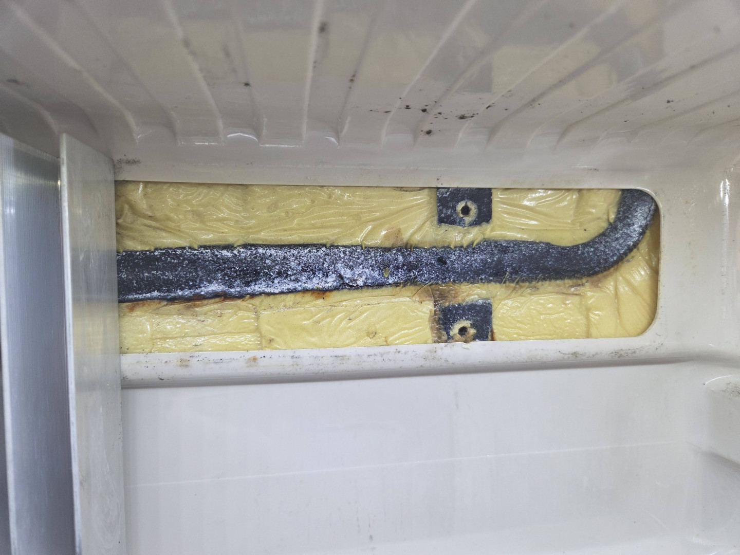

Uudet tahnat jääkaappiin
Ei ainakaan huonontunut. 4/5 asennossa menee 6 astetta pakkaselle jääkaappi kun ulkona 8 astetta lämmintä. Pakastimessa ainaki -22. Tosiaan ne alumiinit tipahti kun ruuvit irrotti niin ei siellä minkäänlaista pitopintaa ollu enää. Ja ilmahan on mainio eriste kuten tiedetään.

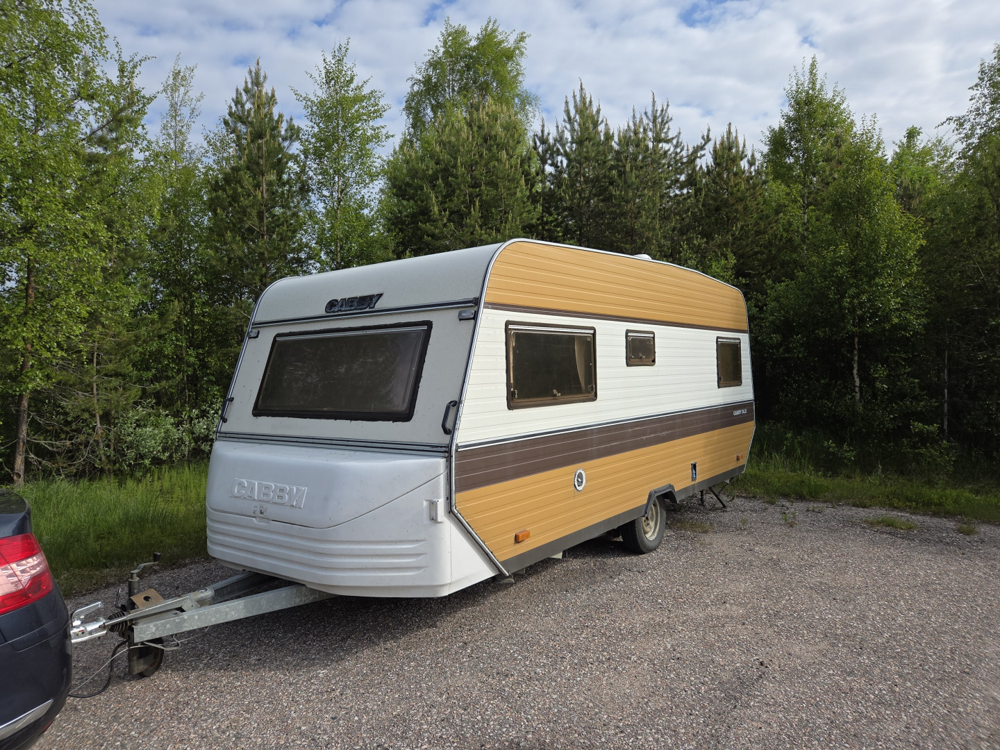

Tuolta se näyttää, maalipinta on siistinä pysyny. Ehkä tuota cabby-logoa maalaisi, piti jo vuosi sitten, mutta jäi.

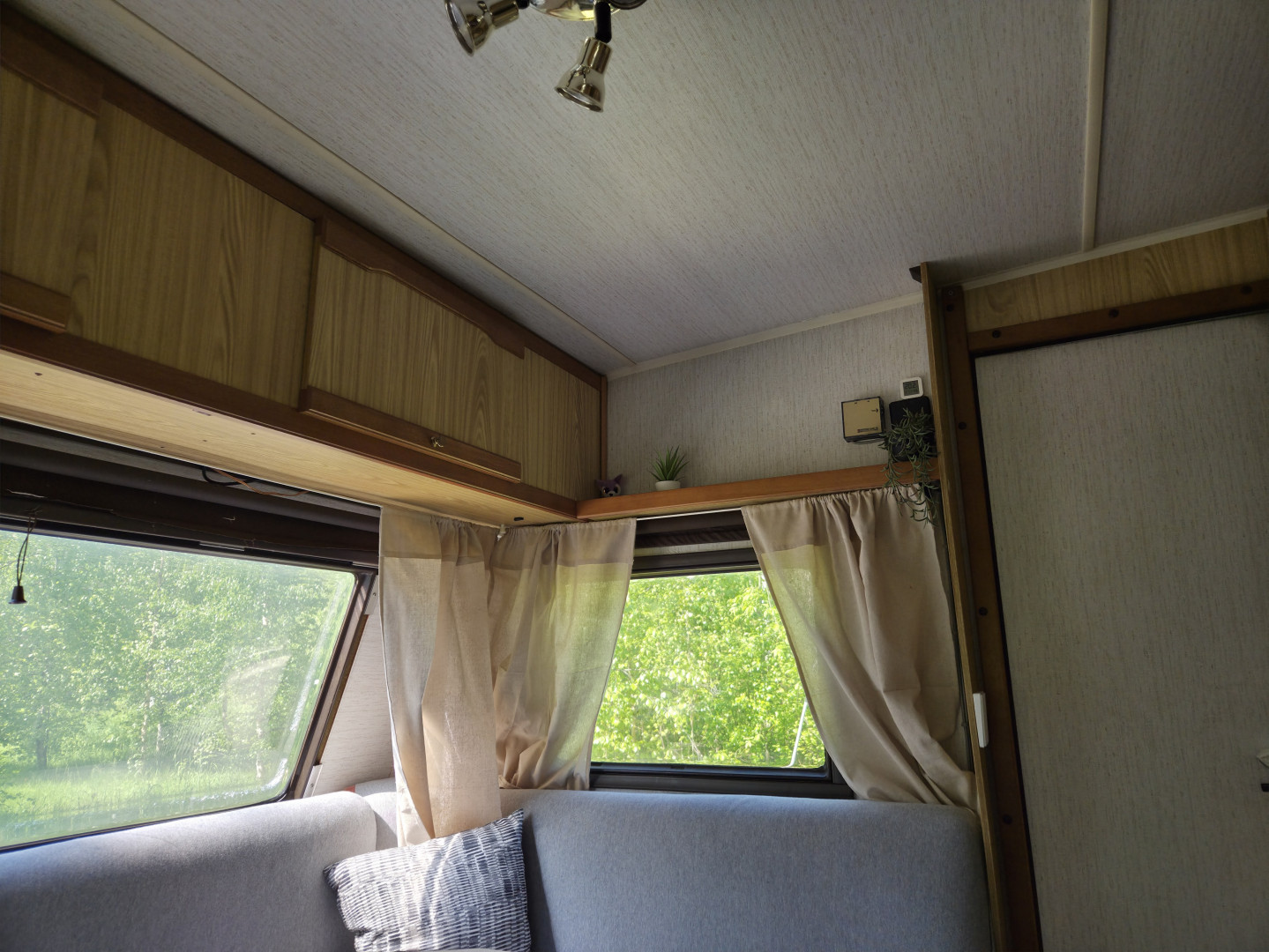

Nyt on verhoa ja tuubiresoria, ajattelin jos resorit tälle kesää pois ja mennään oikein retrona, punaisila penkeillä  :)

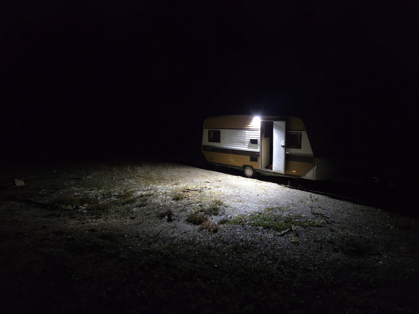

Tuommonen valo tuli asennettua

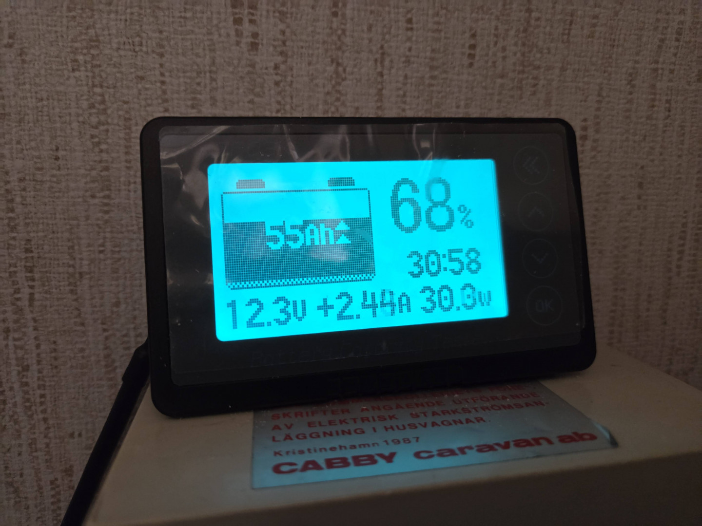

Lapiosalmen parkkipaikka posiolla. oli rauhallista ja omat kolot vaunulle. Useita paikkoja.

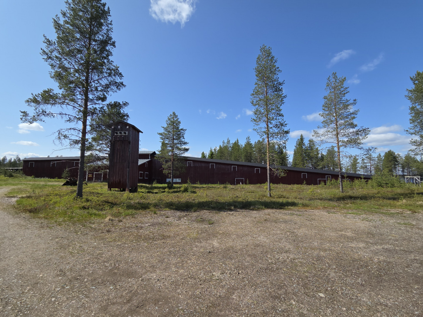

Akanlahden tukinsiirtolaitos, suosittelen. oli siisti huussikin. ja nuotipaikka. ja paikka muutenki hieno jos tuollainen kiinnostaa.

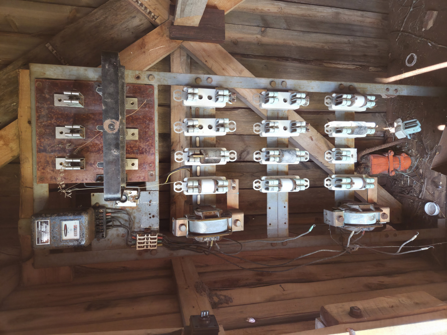

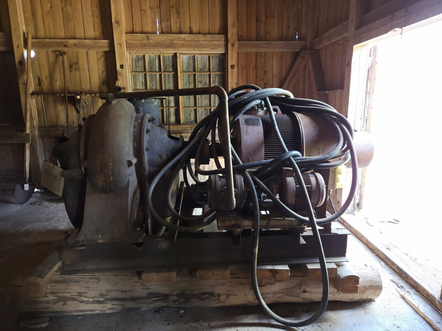

"pieni" 55kW vesipumppu, sähköjohto ranteenvahvuista.
400A nalleja ja pääkytkin oli samaa kaliberia. tuo sähkömittari on sellainen kotimittarin kokoluokkaa

Plus-kaapelia
Litiumia paikalleen. Tuo on kiinni vaikka kuvissa ei olekaan vielä. Kapasiteetti testattu. 101Ah, variocore oli mitä piti.
Siellä se vaatekaapissa on. Toki, kuten sanottu, olisi voinu tiivistää, mutta kun ei tuolla vaatekaapissa paljoa vaatella ole muutenkaan. Biltemasta jos pleksi tuohon päälle. 60x60 levy peittäisi sopivasti. Ei ole tulilinjalla sähköt jos sinne jotain laittaa. Tuon jälkeen tullu pari johtoa lisää. Ja siistitty noita aiemmissa kuvissa olleita sotkuja.
