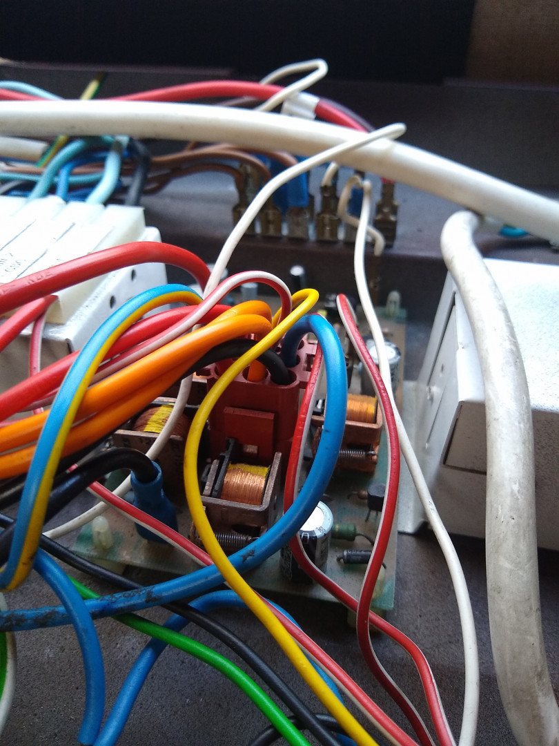

Tarvitsen vähän enemmän tarkennusta... Mistä navoista kannattaisi kokeilla, tarkoitatko laitteen sisältä? Ja meinaatko että diodit olisi muuntajan sisällä? Ovatko ne nuo jotka merkitsin kaavioon? Tuon ison käämin jälkeen johdotukset menevät kahteen mustaan kuutioon jotka on ruuvattu metallirunkoon kiinni, ovatko nämä mahdollisesti niitä diodeja:
Niistä lähtevät ulostulot 2*12V ja miinus. Mielestäni yhdessä näistä mustista kuutioista oli jokin merkintä sivussa, katsotaan saanko tänne lisättyä vielä perästä.
Tässä on tämän sähkökaavio joka pitää sisällään kyseisen järjestelmän (ohjauspaneeli ja tuo ruskea muuntaja):

Vastaan omiin kysymyksiin kun oppisin taas jotain. Eli nuo kaksi mustaa kuutiota ovat tosiaan ne diodisillat. Eli ainakin yhden niistä valmistaja on FACON ja tuotekoodi on BH37933, katson huomenna onko toinen identtinen vai hieman erilainen ominaisuuksiltaan koska johdot jotka näistä lähtevät antavat eri amppeerit. Ilmeisesti vastaavia vielä myydään jossain päin.
Eli molempiin diodisiltoihin tulee kaksi (vaihtovirta?)johtoa käämistä ja diodisillasta lähtee vain yksi 12V johto ulos. Kaksi diodisiltaa = kaksi 12V johtoa, toinen on max 20A ja toinen max 6A. Vielä kun ymmärtäisi miten ne erotellaan tuolla, tuleeko ero jo käämistä vai diodisilloista? Tarvitsee tutkia huomenna valoisampaan aikaan.
Molemmat diodisillat jakavat saman miinusjohdon joka tulee myös 12V johtojen mukana ulos.

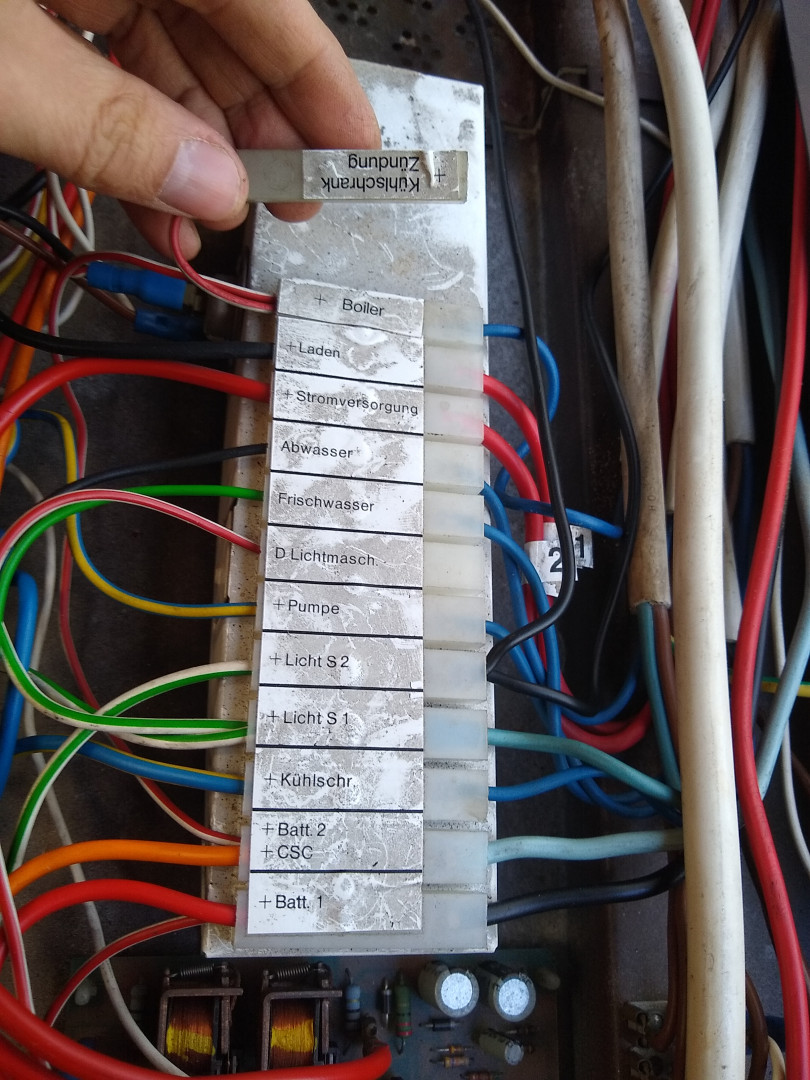

    En ehdi juuri nyt paljoa kirjoittaa mutta lyhyesti:
    - Muuntajan sisällä ei ole kondensaattoria.
    - Jos tasasuuntaajan lähdössä olevat johdot eivät vie kondensaattorille
      niin sitä ei sitten ole.
    - Jos muuntajan toisiokäämien välillä on oikosulku niin tasasuuntaajan jälkeen
      voi ilmestyä "hulvattomia" jännitteitä.
      Itse kokeilisin irrottaa "stromversorgung" käämin päät ja kokeilisin
     kynälampulla (testilampulla tai miten kutsutaankin?) käämin päistä maata vastaan
     jännitteen. (tai yleismittarilla mutta jotenkin hieman kuormittaen ettei hajakapasitanssit
     harhauta) Jos jotain "kelluvaan" käämin päähän ilmestyy niin sitten se ei oikeasti
     "kellu" eli oikosulku muuntajan sisällä on jokseenkin varma diagnoosi.
      E.m. mittaustilanteessa käämin päitten väliltä mitattuna jännite voi olla hyvinkin
      normaali (hieman yli 10VAC) vaihtojännite.
      "laden" - käämin kytkentöihin ei edellisessä kosketa.
      Laitteen päädyn kuvassa muuntajan toisiot on merkitty yhteen, se on piirrosvirhe,
      kaavion kuva on oikein.

    Avasin ohjauspaneelin tänään kunnolla ja löysin tällaisen piirilevyn sisältä:
    Mielestäni useampi vaste on rikki, eivät antaneet mitään lukemaa. Kondensaattoreista en osaa varmaksi sanoa, kun ensin kokeilin jatkuvuutta, sen jälkeen mittasin voltteja niin oli kerännyt ainakin siitä sisäänsä ja voltit laski hiljalleen kun lukemaa seurasin.
    Eli, muuntajan johdot menevät täällä kiinni, piiri on vain osittain kuollut. Alla muutama kuva sisällöstä:
    Muuntajan johdot selkeästi numeromerkattu sekä saksaksi johdotuksia nimetty:
