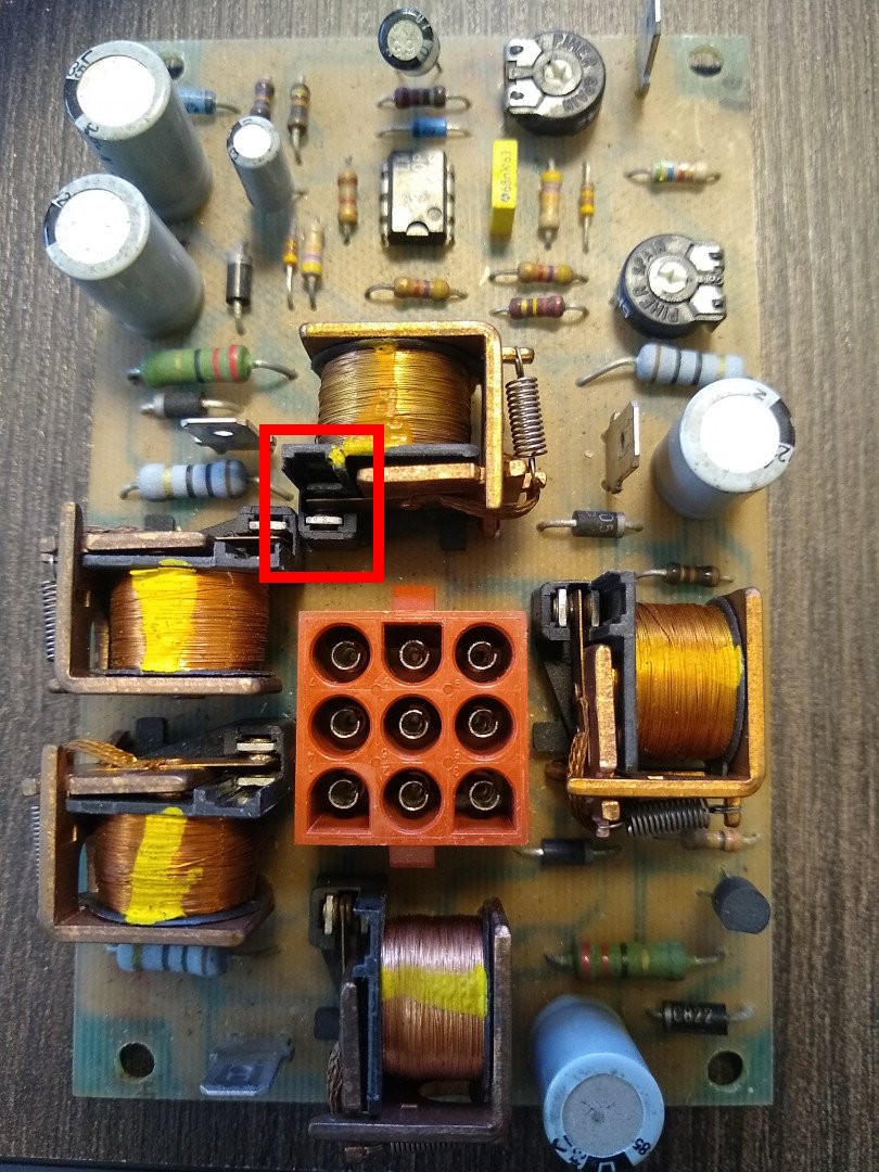

« Vastaus #31 : 27.04.2022 kello on 21:40 »
Toi kosketin on palanut, punainen kehys. Näetkö jossain tyristoreja, ruuvattu johonkin metalliin kiinni? Tämä on toi relepoksi.

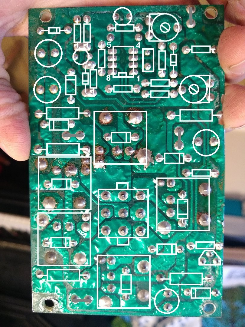

En ole varma tunnistanko tyristoria, voin senkin vielä kurkata uusiksi. Mutta tässä on sarja kuvia reunasta reunaan:

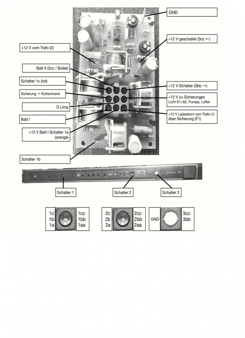

Vs: Alkuperäinen Bürstnerin laturi tai mikä tämän toiminta?
« Vastaus #35 : 28.04.2022 kello on 07:43 »
Tästä pystyy nyt seuraamaan juovia. Kuten kuvasta näkyy niin rele jonka kosketin palanut liittyy akku II:n lataukseen. Samoin keskirivin oikean puoleinen nasta , valoille, pumpulle ja tuulettimelle.
Korjattu tekstiä.

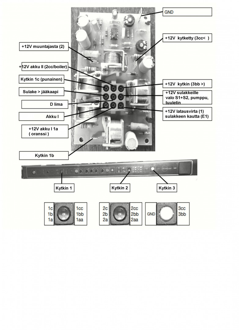

« Vastaus #36 : 28.04.2022 kello on 10:33 »
Korjattu tekstiä.
Kiitos, tuo auttaa kyllä melkoisesti! Mitkä nuo käämin näköiset ovat nimeltään? Ne varmaan pitää vaihtaa kun ovat palaneet? Kotoa onneksi löytyy kolvausvälineet ja palaneiden vasteiden tilalle saan tilattua korvaavat. Tämän piirin kun saan paikattua niin mietin että vaihdan kuitenkin tuon virtalähteen uudempaan, jostain syystä tämäkin piiri on kärvähtänyt ja ei taida ihan harvinainen ongelma olla näissä vanhoissa.

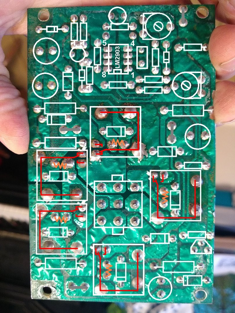

« Vastaus #40 : 30.04.2022 kello on 18:22 »

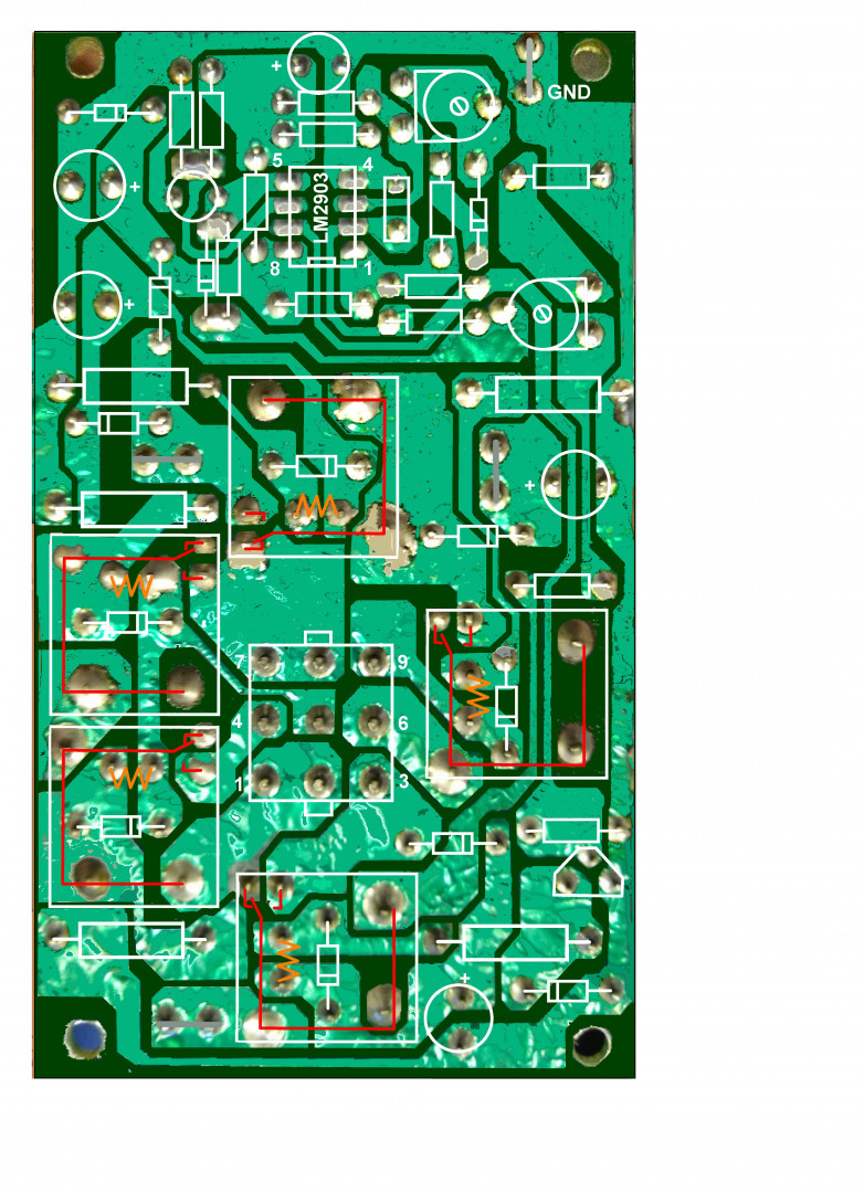

Editoin hieman piirilevyä niin on selkeämpi kun piirtää kytkentäkuvaa. Tuolta releet > https://www.partco.fi/fi/saehkoemekaniikka/releet/autoreleet/13453-fra2c-2-dc12v.html

« Vastaus #41 : 30.04.2022 kello on 19:37 »
Monesti kiitos, huomattavasti helpompi seurata! Olen tässä parin päivän ajan tutkinut sähköjen perusteita. Pohtinut myös että korjauksen ohessa uusisin järjestelmää mutta molemmissa on omat viehätyksensä enkä osaa oikein päättää vielä.

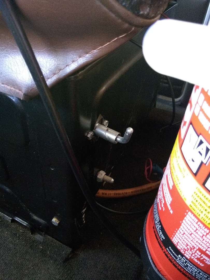

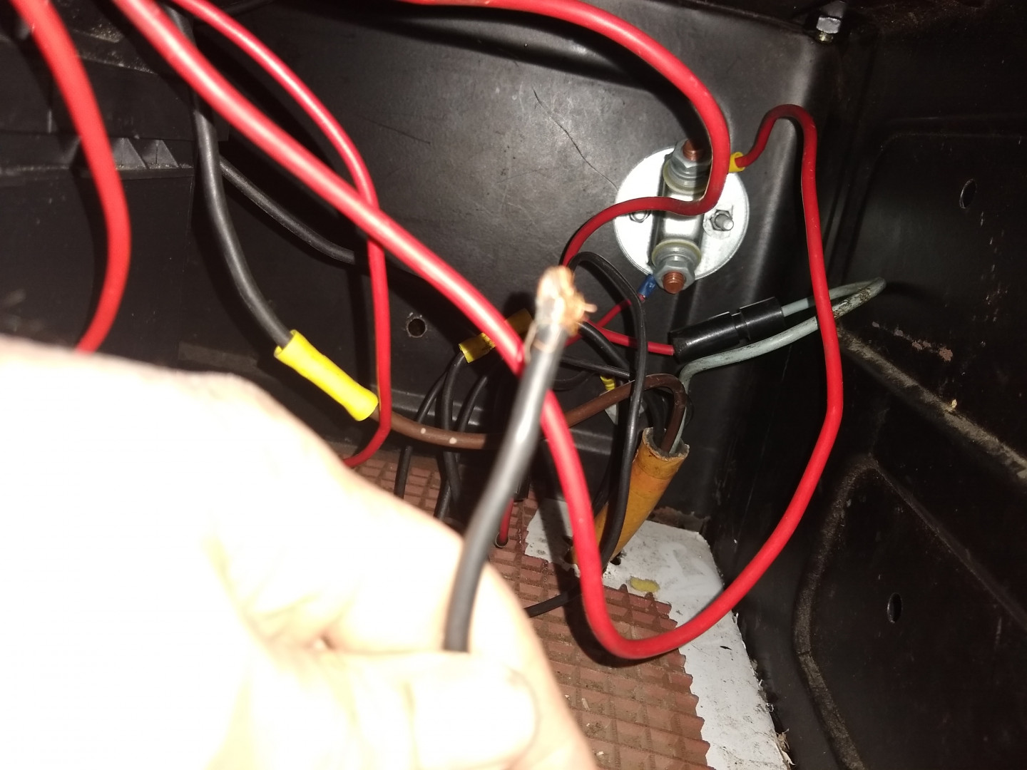

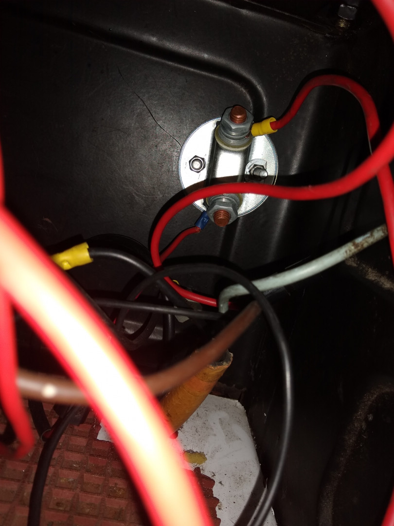

- Hupiakusta irroitettu tai irronnut musta paksuhko johto, mihinköhän johtaa?
Katoaa pohjaan rakenteisiin. Tarvii tehdä jatkuvuustesti vielä Cramerin kontrollipaneelin johtojen kanssa kun ehdin sen taas irroittamaan. Sen ja akun + -navan välille tulee 12V. Eli irronnut akun - navasta (vai irrotettu?). Olisikohan se tuon muuntajasta saatavaan 12V käyttövirran - johto? Se olisi mahdollisin selitys kun kaikki virta tulee nyt vain akusta.
- Tuolla tosiaan on jokin iso metallinen kytkin apukuskin penkin takana metallirungossa kiinnitettynä, en tiedä onko alkuperäinen vai uusi. Siitä saa valittua kahden johdon väliltä kytköksen, en tiedä uskallanko kytkeä toiseen asentoon :D. On täällä onneksi sammuttimia. Toinen johto on akun + navassa ja toinen katoaa tuollaisen mustan rasian kautta pohjarakenteisiin. Mistäköhän siinä on kyse?

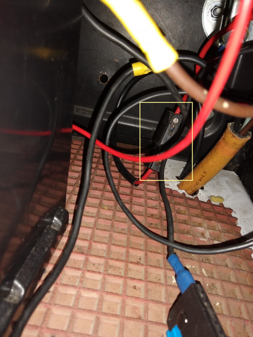

« Vastaus #42 : 30.04.2022 kello on 19:51 »
Eli tämä laite, kannattaa hieman tutkia sitä. Sieltä tulee latausjännite. Sitten jos avaat sen niin ota piirilevyn molemmilta puolilta kuvia niin piirretään kytkentäkuvat.
Edelleen kiinnostaa tämän poksin sisäkalut.
  • Viimeksi paikalla: 4.10.2026 kello on 09:15
« Vastaus #43 : 30.04.2022 kello on 19:54 »
En ole löytänyt tuollaista vielä, en tiedä missä mahtaa piileksiä...
« Vastaus #44 : 30.04.2022 kello on 20:10 »
Eikö tuo kuva ollutkaan sinun laitteista?
