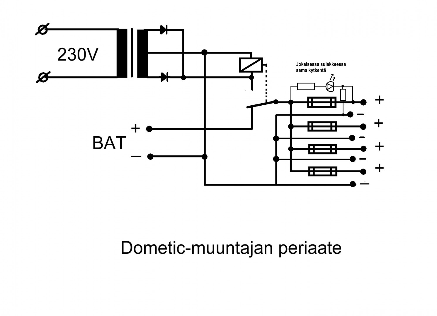

Jossain on joku relepoksi joka haistelee, että oletko verkossa vai akun varassa. Periaate kuvan mukainen.
Kiitos! Tuo vahvistaa Saksalaisessa keskusteluforumissa mainitun valodiodin. Vähän alkaa sähköpuoli avautua. Muutama sulakekin tarkistettavana, toivottavasti olisi niin pienestä kiinni.
