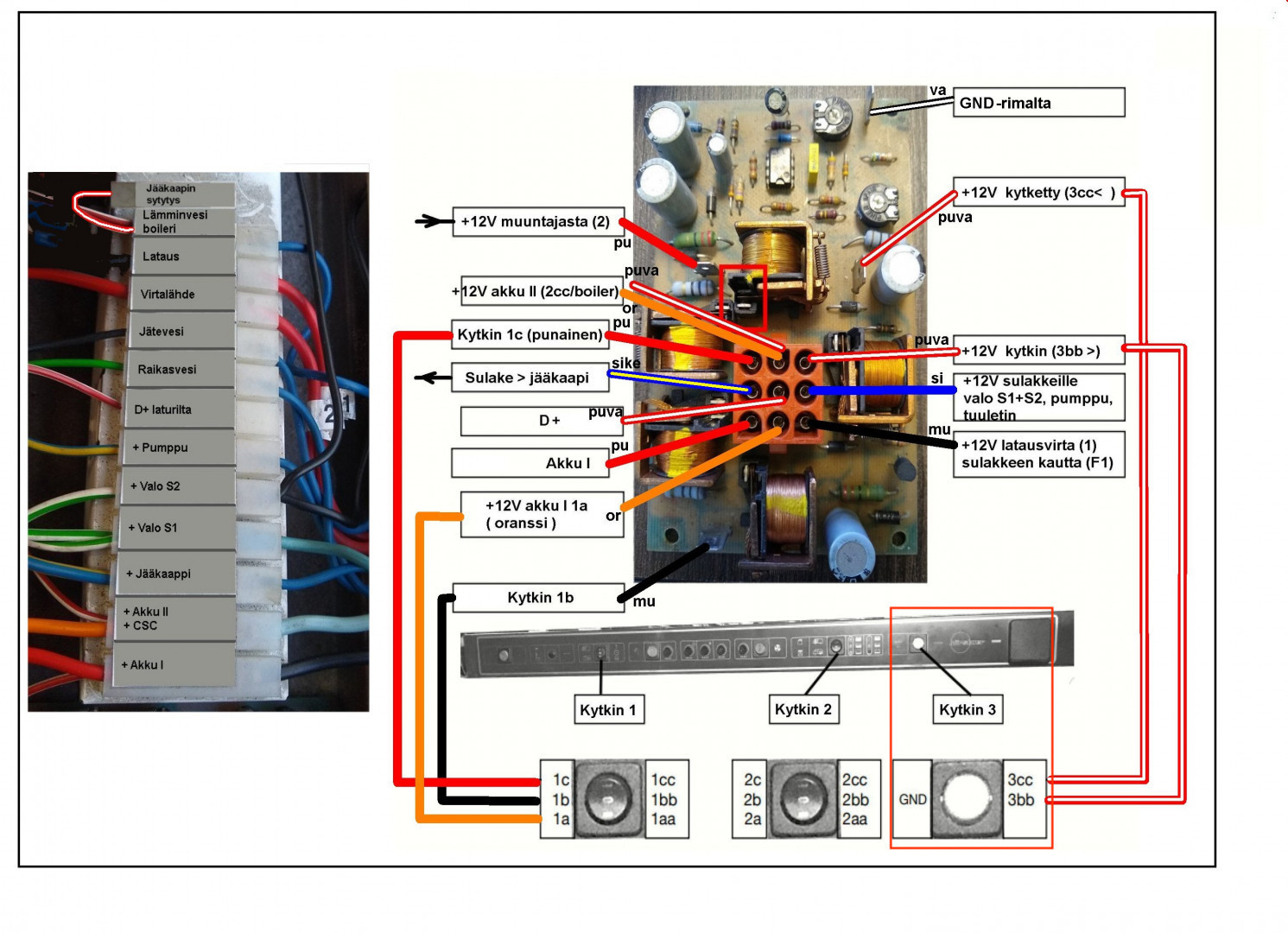

Nyt löytyi tuon yhden paksun mustan irtonaisen johdon (apukuskin penkin alla) tarkoitus, kyseessä on Cramerin kontrollipaneelin Akku 1:n + johto:
Jostain syystä aikanaan irroitettu starttiakusta. Nyt kysymyksiä taas kertyy. Tuossa näkyy tuo Laden -johto joka on latausvirta muuntajasta kun verkkovirtaan kytketty. Onkohan tämä musta johto nyt osa sitä akkujen valintaa, eli kumpaa akkua ladataan ladenilla? Jos näin on niin eipä sillä kiire vielä korjata kun latautuu ajaessa. Hupiakun kytkennät eka kuntoon.

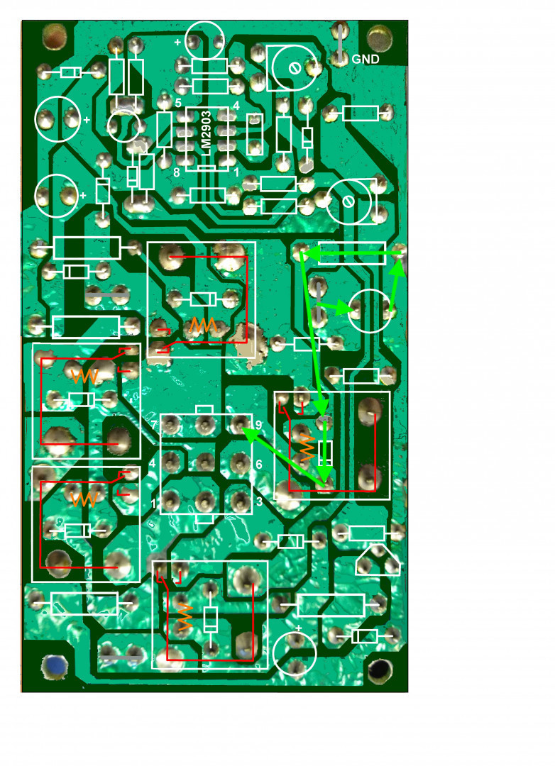

Katoppa vaan, olen piirtänyt sen vastuksena. Voin korjata sitten kun on parempaa tietoa nyt muutin sympolin. Pääasia, että kaveri pääsee jotain mittaamaan. Re1 kosketin oli kuvassa sen näköinen, että ei varmaankaan toimi. Myös D1 diodi muutettu Zeneriksi ZD2.
Ihan oman ymmärrykseni parantamiseksi, mistä näit tämän releen olevan rikki? Nyt kun olen sitä pyöritellyt käsissäni niin ainoa ero jonka näen muihin on tuon kuparilankaosuuden olevan tummempi ja ei-niin-heijastava kuin nuo muut. Noiden kuparien päälle on kaikissa "maalattu" tuollainen keltainen viiva, kahdessa relessä se on kulunut pois (se sinun osoittama sekä tuo yksinäinen oikealla sivulla). Onkohan sekin mittari että on ylikuumentunut? Silloin kaksi relettä olisi mahdollisesti vaihtotarpeessa.
- Diodien mittaus on hankalaa kun en ihan ymmärrä milloin se olisi rikki (kun piippaa yleismittarin diodimittauksella vaikka tikut oisi miten päin, senhän pitäisi johtaa vain yhteen suuntaan?). Releitäkään en osaa varsinaisesti testata muuta kuin heittämällä voltteja niihin ja katsoen toimiiko kytkin. Etenkin zener diodin mittaus on haaste kun ilmeisesti määrätyssä voltissa johtaa toiseenkin suuntaan.
- Vasteet saan testattua ja arvotkin noista viiruista katsottua.
- Kondensaattoreista en osaa ihan sanoa. Ilmeisesti ne ainakin imee sisälle virtaa mutta voinko yleismittarilla "syöttää" virtaa ne täyteen ja sitten mitata voltit jolloin ne olisi kohdallaan? (Tuo keltainen laatikko ylhäällä LM2903 -sirun vieressä on ilmeisesti 68nK63 -kondensaattori: https://shopee.co.id/CAPASITOR-68nK-63-volt-mkm-i.333744533.3770872148)
- Potentiometrien testaus vaatii vähän lisää perehtymistä että miten se nyt toimi, jotain niiden kanssa räknännyt aiemmin.
- yksi kummajainen on tuo alaoikealla oleva kolmijalkainen sylinteri, onko kondensaattori myös? Ei mitään merkintöjä siinä.
Jos ei muuta niin vaihdan kaikki mitä ostettua vielä saa, osa on vanhaa ettei ehkä samaa löydy, kahtotaan.

D7 on melko varmasti tyyppiä 1N4005.
Onkohan mennyttä kun diodimittauksessa yleismittari huutaa molemmin päin kun tökkää mittarin tikut kiinni? Googletin että pitäisi päästää virtaa vain yhteen suuntaan joten silloin pitäisi varmaan piipatakin vain yhteen suuntaan.
Katso sen releen kosketinta on ihan palanut ja onko peräti kiinni toimintatilassa toiseen koskettimeen. Se kolmijalkainen on transistori. Tyyppi saattaa olla BC548, tyyppi löytyy suoralta sivulta. Juota ne kaksi sinistä diodia kärjen puolelta ylös niin näet sen tyypin, kerro mitä lukee. Potikoita ei tarvitse mitata, niissä tuskin on vikaa tuossa kytkennässä.
Oliko piirilevy irrotettu ja mittasit sitä pöydällä? Katsoitko mitä lukemia mittari näytti mitatessa? Jos se re1 kosketin on palanut kiinni niin lukema mittarissa on jotain alle 200 ohmia ja silloin piippaa molempiin suuntiin.

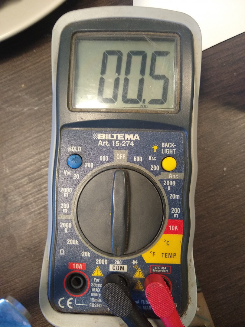

Piirilevy on irrallaan pöydällä ja diodi kiinni piirilevyssä. Laitoin yleismittarilla ohmien mittaukseen (lukemaan 200) ja sain näyttöön 00.5 ja molemmin päin.
Diodimittaus-moodissa, jossa myös tuo äänitoiminto, antaa pelkkää 000 ja piippaa molemmin päin.
Muista diodeista saa diodimittauksessa selkeitä lukemia yhteen suuntaan ihan diodiasetuksella. Nuo kaksi zenerdiodia antaa selkeän luvun yhteen suuntaan, toisessa vain vilkahtaa lukema ja menee 1. Veikkaan että kaiketi kuuluu niiden ominaisuuteen toimia lukemissa näin.

Kyllä se diodi on rikki, vaihda uuteen. Noissa kytkennöissä käy diodit 1N4001-1N4007, itse käytän 1N4007 kun se käy kaikkiin muihinkin tilanteisiin. Eli vaihda diodi D7 ja rele RE1 ensimmäisenä. Tässä yksi lisäkuva.

Kyllä se diodi on rikki, vaihda uuteen. Noissa kytkennöissä käy diodit 1N4001-1N4007, iTSE KÄYTÄN 1N4007 kun se käy kaikkiin muihinkin tilanteisiin. Eli vaihda diodi D7 ja rele RE1 ensimmäisenä. Tässä yksi lisäkuva.
Kiitos! Laitoin osat tilaukseen, katsotaan saadaanko näillä eloa laitteistoon.

OK, vaihdoin tuosta piirilevystä sen viallisen diodin sekä rele nro 3:n. Rele 1:stä en vielä vaihtanut, kokeilen sen vielä. Mutta mahdollisesti tämä 12V aktivointinappi on viallinen, en saanut mittarilla mitään reaktiota napin eri asentojen kanssa:
Onko tuossa ideana vain että se yhdistää ruskean moniliittimen +12V kytkin (3bb>):n tuon piirilevyn 12V kytketty (3cc<) laattaliittimen kanssa? Napin takana on kolme liitintä joista kaksi punavalkoista ja yksi valkoinen joka on maadoitus. Näiden punavalkoisten välille ei tullut yhteyttä vaikka nappia paineli. Eli jos ne yhdistää niin piirilevyllä menisi näin:
Nyt typerä kysymys:
Jos haluan vaihtaa napin toiseen, pitääkö siinä olla tuo maadoitus myös? Vai voinko vain yhdistää testiksi nuo kaksi 12V johtoa toisiinsa, imitoiden napin "ON" asentoa?
Täsmälleen samaa nappia (16RW2) ei tietysti enää mistään löydy, tarvisi korvike löytää jos kuntoon haluaa.

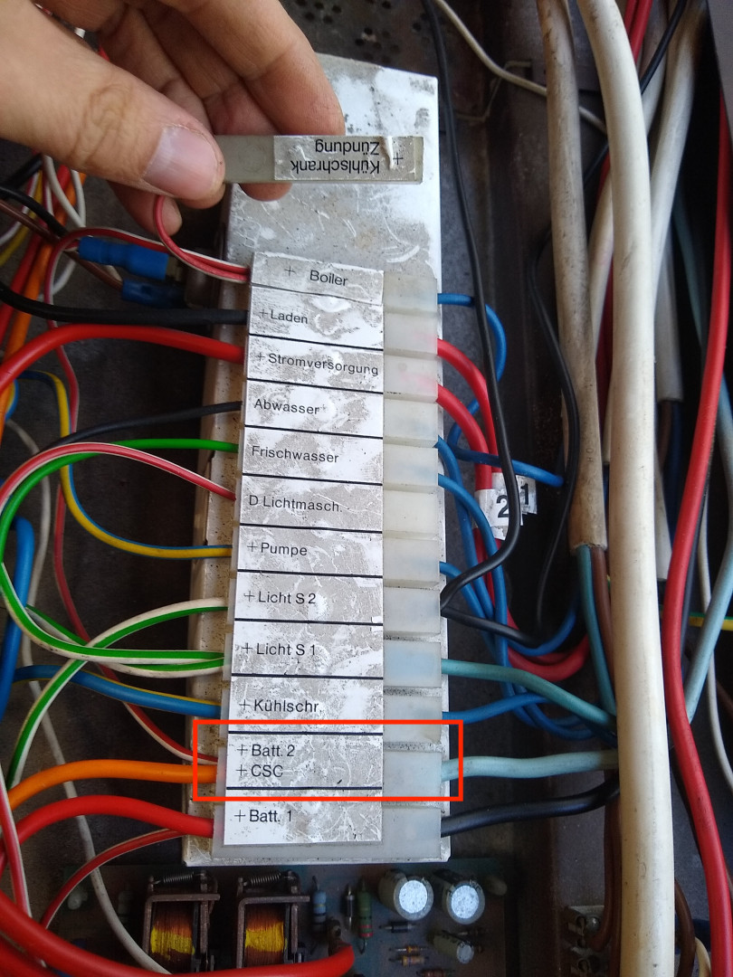

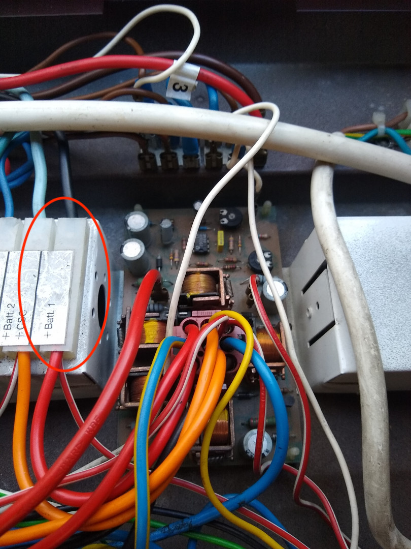

Typerän tietämätön kun olin, en tajunnut että nuo mustat kotelot johtojen välissä tosiaan pitää sisällään sulakkeen, tuollaisen pitkulaisen version. Apukuskin penkin alla yhdestä oli sitten poistettu sulake kokonaisuudessaan ja en edes huomannut tarkistaa kun en tiennyt edes olevan sulakerasia. Ei mitään tietoa mikä sen koko pitäisi olla, laitoin nyt 25A, voipi olla liian suurikin, ei mitään tietoa. Sen jälkeen lähti käyntiin lämminvesivaraaja sekä trumaticin puhallin kun laittoi ne päälle katkaisimesta. En osaa edes enää sanoa oliko D7-diodin vaihdolla vaikutusta kun ei ollut kaikkea virtaakaan saatavilla.
Tämä liitos saa nyt siis virtaa:

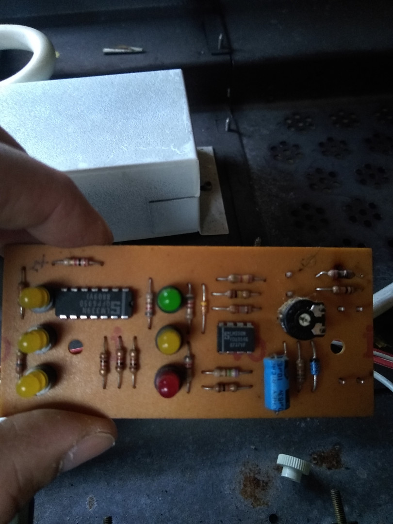

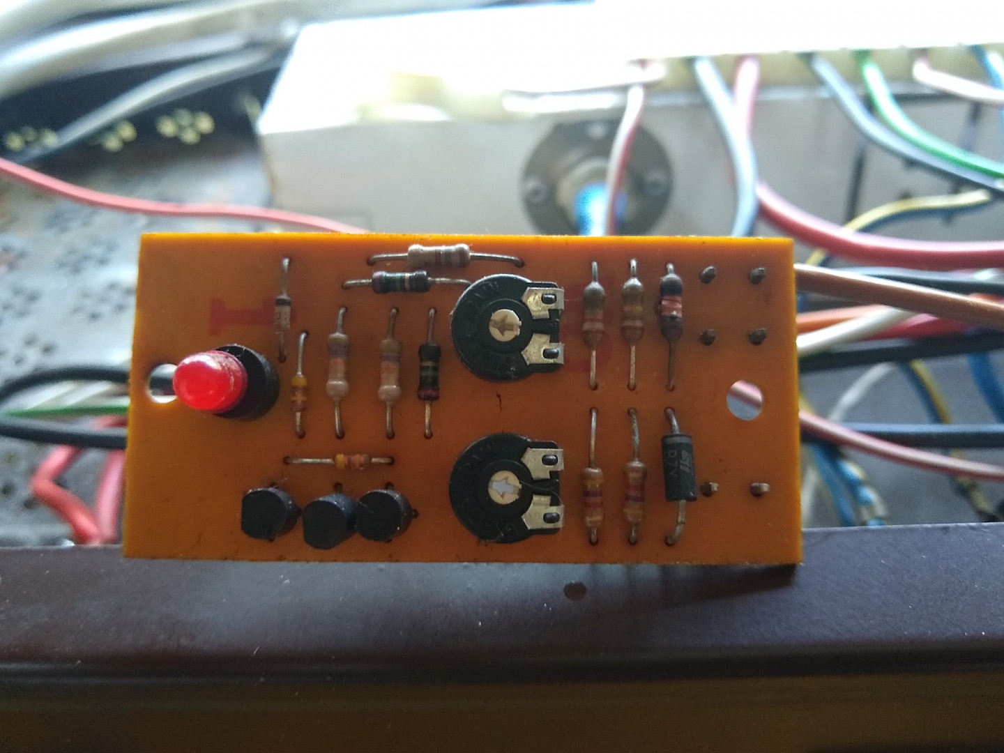

Sen lisäksi Cramerin paneelissa vilkkuu nyt taukoamatta punainen ledi. Ohjekirjan mukaan tämän valon pitäisi vilkkua jos jomman kumman akun varaustaso on alle 11.8V. Tuo katkaisin siinä on 1-0-2 eli 1 = starttiakku, 0 = ei akkua ja 2 = hupiakku. Valo vilkkuu vaikka kytken mihin asentoon. Rele 5 reagoi kuitenkin kun laitan 2-asentoon mutta mitään muuta ei tapahdu. Jotain eloa kuitenkin.
Otin Cramerista irti tämän pikku piirilevyn sekä (vielä pimeänä olevan) vesitankkien ja akkujen varaustasot näyttävän piirilevyn ja sieltä löytyikin muutama palanut vastus. Niistä oli kalvot palanut osittain joten niiden väriarvot jäävät pimentoon. Molemmissa on vielä mitattavissa oleva vastusarvo mutta tuossa kunnossa ei voine lukemaan luottaa.
Piiri 1 (punainen valo vilkkuu):
Piiri 2 (kaikki ledit pimeänä):

« Vastaus #74 : 16.05.2022 kello on 05:40 »
ainakin kuvassa näytti se kaapeli aika onnettomalta (ja toinen vielä ohkaisempi kuin toinen?), ei varmasti huono idea vaihtaa paksumpaan.
