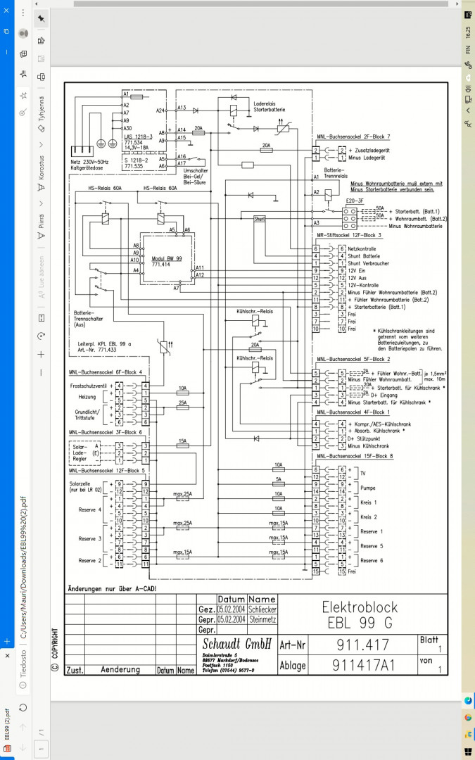

On sulake ja sulakkeen päälle teksti mihin kuuluu
Vs: EBL99 ja aurinkopaneelin liitin
« Vastaus #31 : 24.05.2021 kello on 20:05 »
Nyt löysin ton kytkennän. Taitaa olla viimeisiä EBL99 versioita. Kannattaa tarkistaa, että sulake on. Sulake näyttää löytyvän +OVP  versiosta.
