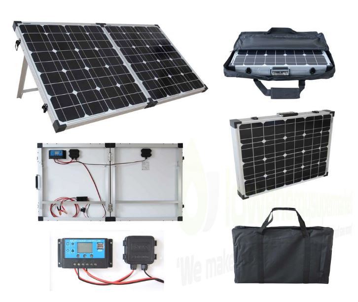

« Vastaus #57 : 25.05.2021 kello on 21:18 »
Mites tällainen kannettava salkku...?
Tämähän olisi helppo vaihtoehto, mikäli ei ole tarvetta kiinteälle systeemille. Varsinkin, jos latauskohteita on useita.
Säädin on salkussa valmiina, joten ei muuta kuin hauenleuat akkuun. Ehkä jonkinlainen kiinteä liitäntäjohto akulta olisi vielä parempi.
https://www.karkkainen.com/verkkokauppa/brightsolar-160w-kannettava-ja-taitettava-aurinkopaneeli-sis-saatimen
Vs: EBL99 ja aurinkopaneelin liitin
« Vastaus #58 : 25.05.2021 kello on 21:25 »
Hyvä vaihtoehto  Thumb
