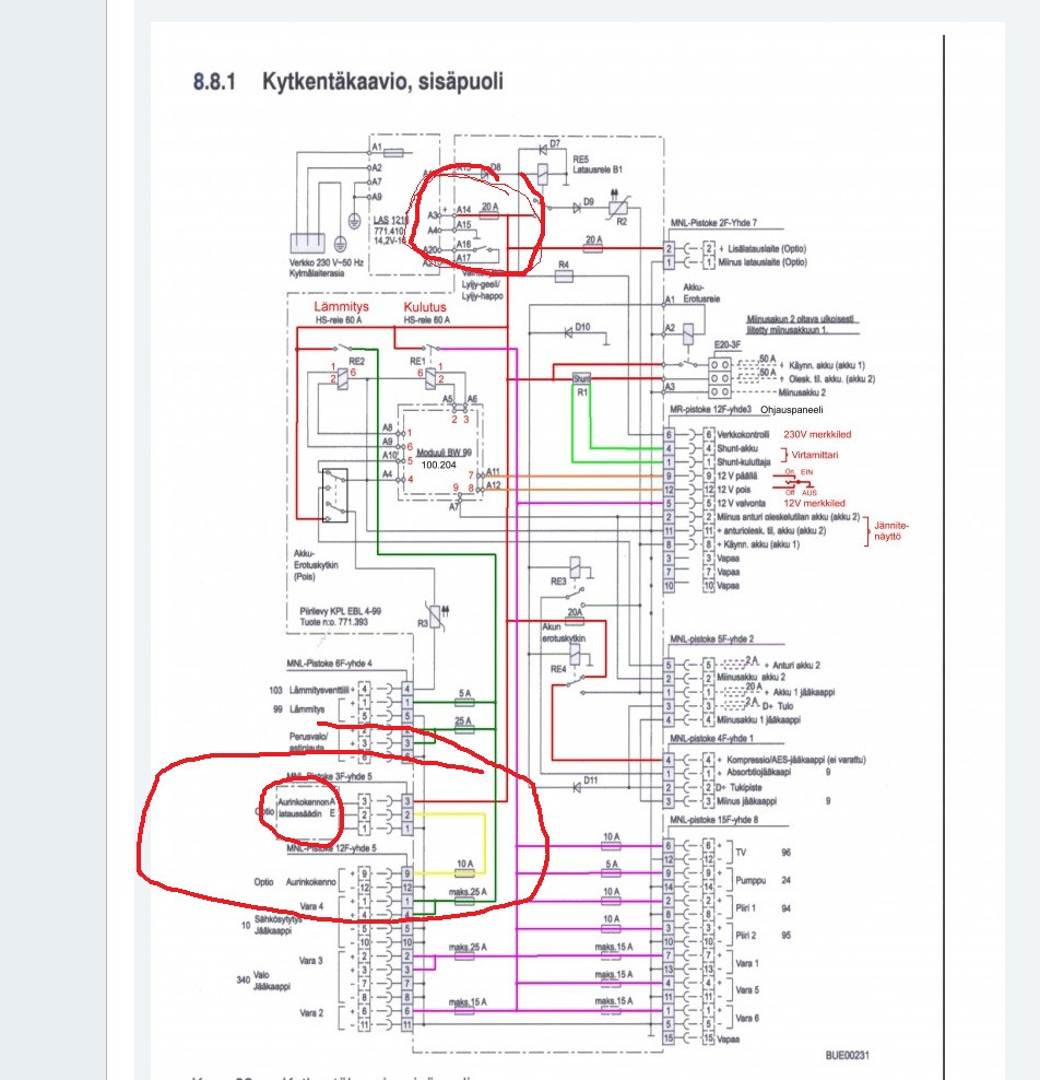

Fränkin epelissä 15A sulake taivasvalolle, 3 nap. liitin (2 pin viraton).
No niin se on minullakin punaisella ympyröity , 20 A  mälli + 3 nastaan , miinus 1:een

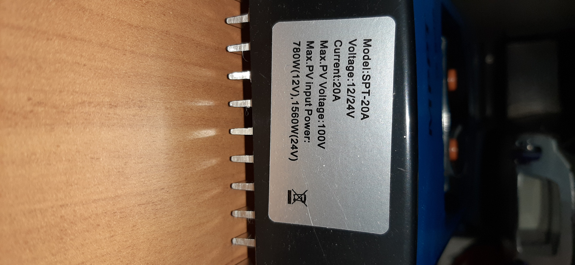

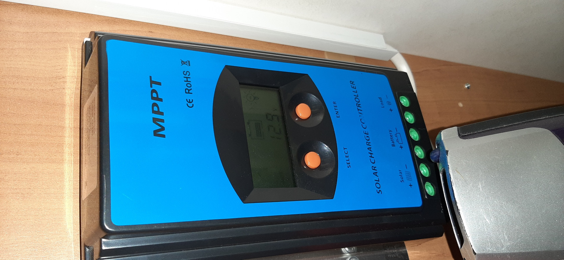

Kun juttuun on vastaus saatu ja rönsyily alkanut niin kysyn että olenko lyönyt "käteni paskaan" kun hankin tuollaisen säätimen paneelille  vuosi sitten?
Aiemmin 99:ltä tiedustelin hänen hankkimaa säädintä, hän varmaan hankkinut parasta mitä saa . . .
Oisko aiheellista hankkia tuon tilalle samanlainen kuin 99:llä ??
On ruvennut eppäilyttään ostamani laatu . . .
Lissään vielä,  tuohon hankkimaani on etsitty tietoa netistä löytämättä . . .
Eiköhän tuo ole ihan käyttökelpoinen peruslaatuinen MPPT säädin.
Tässä käyttöohje ko. säätimeen: https://www.nettimyynti.fi/storage/product_files/8/6438168106908-LataussaadinSunproMPPT.pdf
EBL99:tä on kysymys, ei EBL269:stä.
Vs: EBL99 ja aurinkopaneelin liitin
« Vastaus #23 : 24.05.2021 kello on 18:32 »
Toi on verkkolatauksen sulake. 99:ssä ei ole sulaketta jännitteen säätimeltä tulevalle johdolle ( yhde 6 ), muuten kuin kytkemällä se yhde 7:n (BLOCK 7), jolloin on 20A sulake.
Korjasin yhde virheen.
Ulkoisesti Epever Tracer?
« Vastaus #25 : 24.05.2021 kello on 19:31 »
Mukana seurasi kyseinen käyttöohje mutta ilman ilman isompaa perehtymistä paneelisäätimien "sielunelämään" ei noilla vihkosenohjeilla osaa laittaa parhaita asetuksia valikkoihin.
Varmaan kalleimmissa säätimissä joko paremmat ohjeet tai toimivat automaattisesti "parhainpäin" . . .
« Vastaus #26 : 24.05.2021 kello on 19:31 »
Vaikuttaa samalle vermeelle ?

« Vastaus #28 : 24.05.2021 kello on 19:47 »
Toi on verkkolatauksen sulake. 99:ssä ei ole sulaketta jännitteen säätimeltä tulevalle johdolle ( yhde7 ), muuten kuin kytkemällä se yhde 7:n (BLOCK 7), jolloin on 20A sulake.
Sorry että kyselen, mutta mites tuon selität ?
https://karavaanari.org/index.php/topic,19591.msg382004.html#msg382004
Tervehdys tietäjät, eli asensin matkakulkimen katolle 100 W:n paneelin, sieltä johdotus Tracer MPPT 1215 RN säätimelle-
Säätimen akku-liittimistä EBL 99 Block 6 liittimiin 1(+) ja liitin 3(-). Napaisuudet on oikein (olettaen että Block 6 kuten olen edellä maininnut)
Laitoin 15 A:n sulakkee EBL:n Solar-liittimen ja sulake kärvähti samantien.
Siis sulakkeen palaminenhan oli väärä kytkentä . Mutta miksi sulake paloi vaikkei siellä kuulemma olekaan ::) ::) ::)
Tosin se 15A näkyy MJH:n kuvassa
https://karavaanari.org/index.php/topic,19591.msg382113.html#msg382113
« Vastaus #29 : 24.05.2021 kello on 19:55 »
Minun tekstissä virhe, tarkoitin yhde 6 jonka korjasin edelliseen.
Tosiaan näkyy, mutta ei yhdessäkään minun tai haperon kuvassa. Taitaa olla versio juttu. Onko sulake fyysisesti sinun EBL:ssä? Kannattaa tarkistaa.
