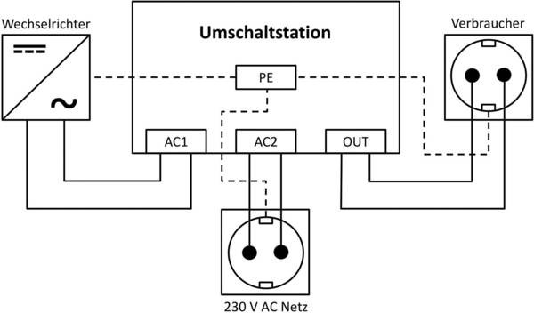

    Se automaatti tai kaukosäädin ohjaus on paksusähköstä puhuttaessa paras vaihtoehto. Koska omia virityksiä tehtäessä voi unohtaa irroittaa joku kun toista kytkee tms .
    Yllä olevilla tiedoilla oletin että sinne kylkeen nimenomaan tuupataan invertteristä johto. Jos  manuaalisesti jotain toteutetaan niinkuin alottaja aikoi, voisi olettaa valmiita mukana olevia johtoja liittimiä tms, ei tehdä uros uros väli kappaleita tai kytkentä rasioihin muutoksia yms. Eikä tuosta ilmi tullut onko se invertteri vaunussa, vetoautossa vai mettäkoneessa...
    Täällä puhutaan yleensä asuntoautoista ja vaunuista. Metsäkoneet on jossain ihan muualla.

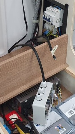

    Sattumalta juuri tänään sähkäri asensi tuon Humoristin linkittämän relerasian.
    Adriassa on tuossa sulakkeiden alla tuplat kytkentärimat, ne erotettiin poistamalla liuskat ja toiseen rimaan jäi syöttö maasähköstä ja lähdöt laturille, jääkaapille ja releboksin liitäntään AC2. Toiselle puolelle tulo releboksilta ja lähdöt pistorasioille.
    Releboksin liitäntään AC1 tulee johto invertteriltä.
    Melko yksinkertainen asentaa ja täysin automaattinen käytössä.
    Näin oli tehty juuri pois vaihtamassani autossa kytkennät , toimintaa ohjattiin waecon invertterin kaukosäädin napilla.

    Miten inverterin voi kytkeä suoraan verkkovirran piiriin? Invertterissähän on vain lähtö Schukolla. Siitä jos syöttää töpselijohdolla verkkoon, niin eikös se johda takaisin päin silloin, kun verkkovirtajohto kytketään seinään?
    Mulla on vain yksi pistorasia verkkovirralle ja liitäntä laturille. Mikäli syöttäisin invertterin virtaa ilman mitää releohjausta suoraan verkkovirtapistoras iaan, niin se alkaisi samalla ladata akkua, eli kierrättäisin virtaa.
    Itse tein oman piirin pistorasioineen invertterille. Väliin tuli vielä "viiverele", joka hidastaa kytkeytymistä 1-2 sekuntia. Verkkovirta jäi ennalleen syöttämään virtaa omalle pistorasialleen ja kahdelle verkkolaturille.

    Äkkisellään luulisi etttä laturissa on pistoke, sulake, haukileukaa tai ihan on/off kytkin millä sen saa pois ja sähkösyötöllä pelkät pistorasiat sähköistettyä, jos ei niin ehkä kannattaa tosiaan antaa olla.

    Minäkin aloin tätä oikein miettimään...
    Tuon takia tarvitaan tuommoinen edellisellä sivulla oleva eroitusrele, joka eroittaa nämä kaksi toisistaan.
    Näin minäkin sen ymmärtäisin...
