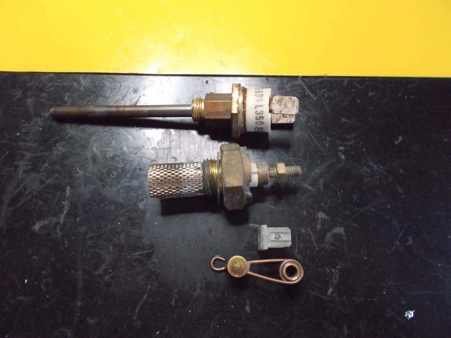

    Päivitellääs taas hieman tekemisiä. Pari yötä sai hapossa liotella ja välillä teräsharjalla rassata ennenkuin alettiin pääseen siihen tulokseen että kelpaa. Oksaalihapolla jännä taipumus pitempään liotellessa värjätä osia keltaiseksi. Tuo tuli huomattua myös bensatankkejakin puhdistellessa. Kuoret on saanu uutta väriä pintaan ja sähkökontakteista hapettumat putsailtu. MJO:n suosituksesta ajastinreleeltäkin konkat vaihdettu ja ainakin isoimman konkan osalta taisi olla aiheellinenkin vaihtaa kun mitattu arvo oli enää 180uF. Uudet konkat pitäisikin olla panasonicin niin luulisi näiden taas muutaman vuoden menevän. Kaasusuuttimetkin kävin kuparilangan pätkällä läpi ja jos nyt ei aivan silmät valehdellut niin saattoi pari suutinta olla jo aavistuksen verran tukkeutunut.

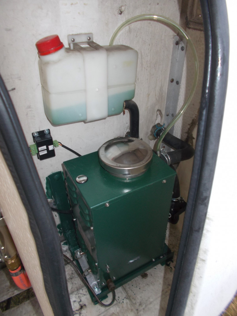

    Loputkin osat on saanut maalin pintaan ja kasaaminenkin saatu tehtyä. Uudet osat ja myöskin uudet sähköjohdot on löytäneet paikkansa eli pannu on enää pientä viimeistelyä vaille valmis.

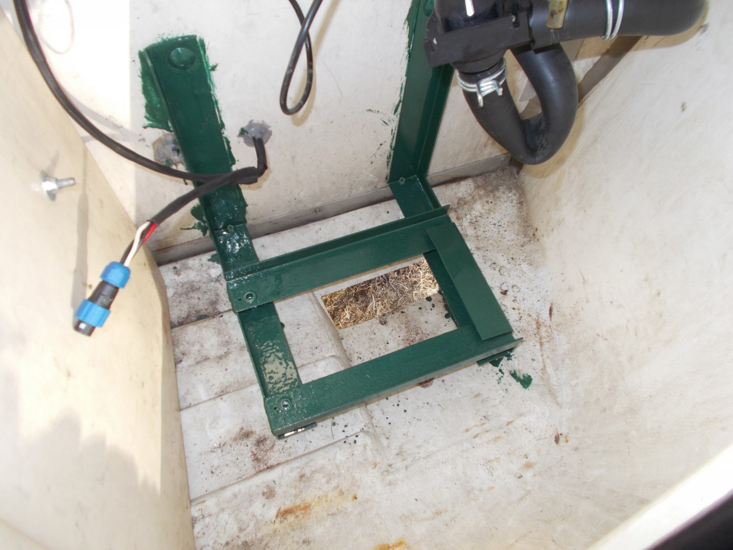

    Tänään samalla kun kävin johtoläpiviennit tiivistämässä niin otin pannun telineestä enimmät ruosteet teräsharjalla pois ja vetäisin tuolla samalla vihreällä hammeritella uutta väriä pintaan niin josko tuo vielä vähän aikaa kestäisi. Hyvän jos haluaisi niin pitäisi irrotella koko teline ja hiekkapuhaltaa vaan on työläs irrotettava kun on pultattu sisäpuolelta kiinni.
    • Viimeksi paikalla: 6.11.2026 kello on 19:34

    Hyvä pannu tulee vuosiksi eteenpäin.👍

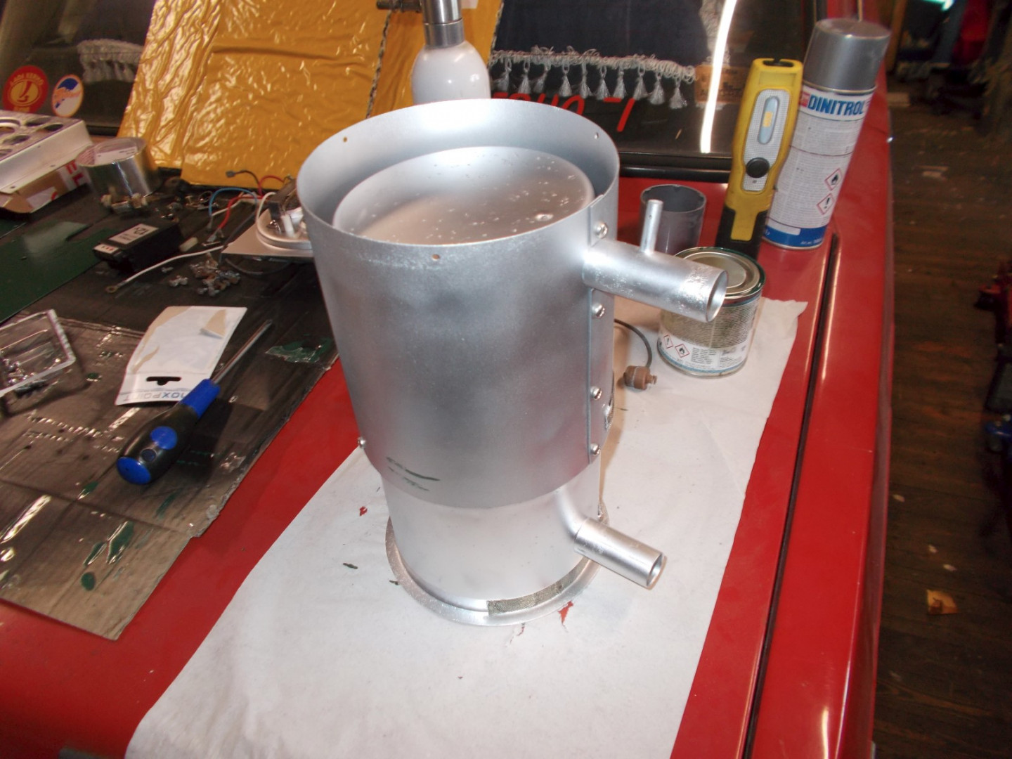

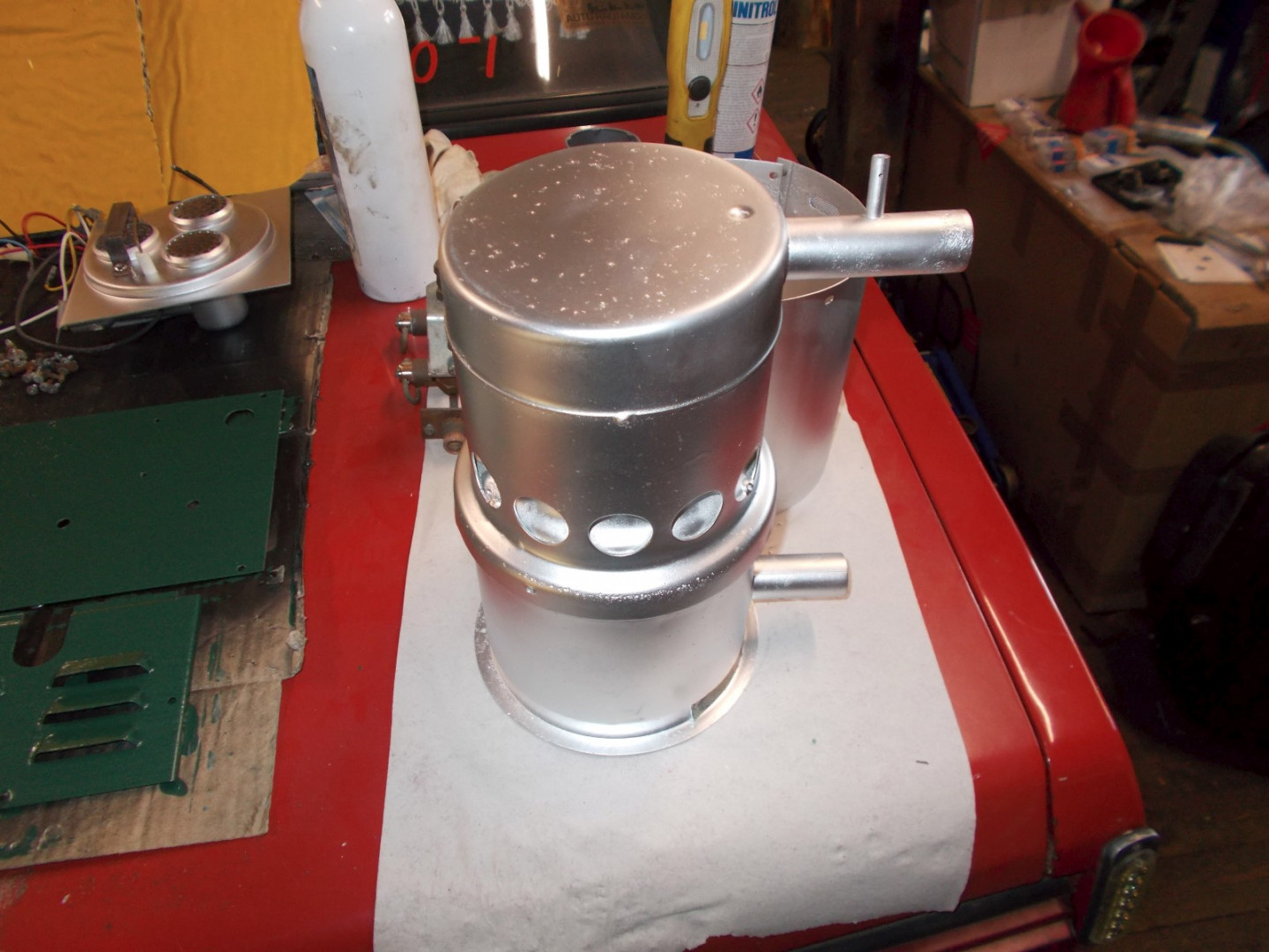

    Tosi hyvässä kunnossa pohja ja lämmönvaihdin.
  • Vs: Matkaaja Pallas 5500 -87 Käyttis
    « Vastaus #86 : 21.04.2021 kello on 00:10 »
    Nuo yllätti että olivat noinkin hyvässä kunnossa. Joitain kuvia mitä täällä ja muuallakin nähny niin pelko oli että joutuu vähintäänkin puolet osista rakentaan uusiksi. Oikeastaan noiden kuvien takia yleensäkkin halusin tämän purkaa että näkee missä kunnossa tämä todellisuudessa on ettei jonain yönä tule yllätystä että palaa kaasu muualla kuin siellä missä sen pitäisi.

    Teline on maalattu toiseen kertaan ja kun ne alkuperäset kiinnityspultit piti leikkoa pois niin laittelin telineeseen niittimutterit ja pannun jalkaan läpivientikumit värinän vaimentimiksi ja 6mm kuusiokolopulteilla ja leveillä prikoilla sitten pannu kiinni.
    Tänään kun tuota urheilumieltä oli vähän enemmän niin kävin tuon pannun laitteleen pikku sateessa paikoilleen. Tuli vielä vaihdettua ilmausnipalta paisarille meneväkin letku kun tuota sattuo sopivasti hyllyssä olemaan. Vanha olikin jo kivikova eikä enää mitenkään läpinäkyväkään.
    Pakko se vain on todeta että syttyy pannu nyt melko sivistyneesti. Piti lähtiä ulos kattomaan että syttyikö tuo kun kevyt sateen ropina esti sisällä tuota kuulemasta. :D Alkuun pelkäsi että millon tuo räjähtää kun kaamea posaus ja nyt sitten pelkää ettei se syttynytkään.  :laugh: Tuossa ilmauksen yhteydessä käyttelin ensin vain yhden polttimen voimin että sai enimmät ilmat pois ja vähän maaleja kuumennettua ennen täyttä höökiä. Täydellä höökillä sitten sellaisen 10-15min eli sen verran että loppui maalin käryäminen ja sai sopivasti loput ilmatkin pois järjestelmästä.
