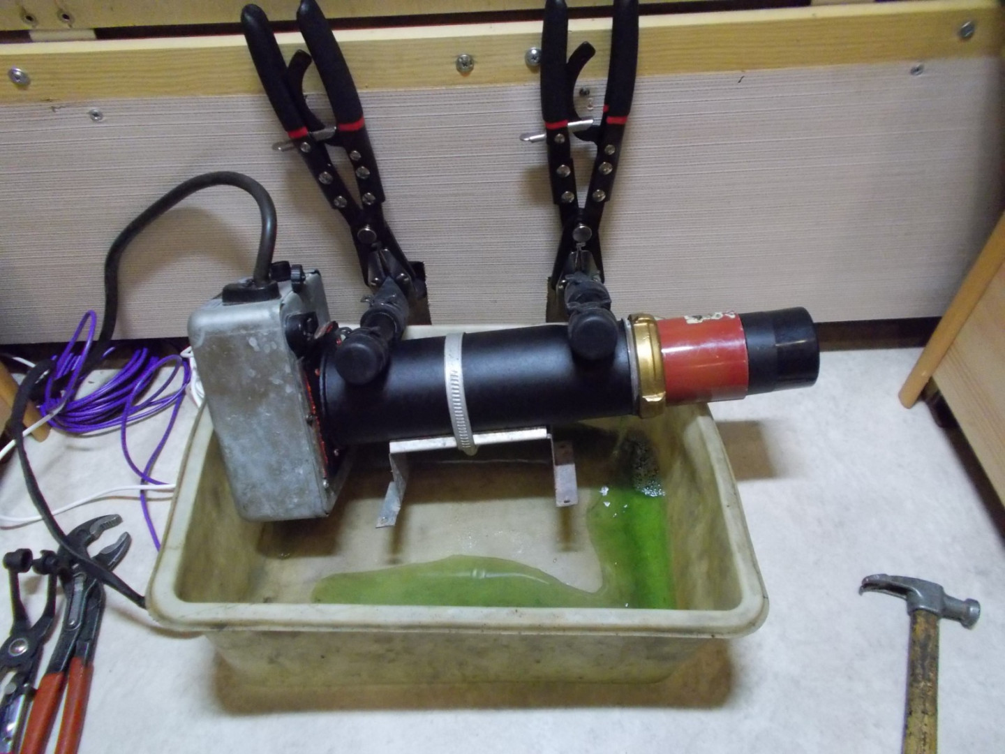

    Olihan sieltä muutama tippa lirahtanut jostain välistä. Ei kuitenkaan lattialle asti vaan oli vielä jäänyt luukun reunan sisään. Huomasi vain kun pyyhkäsi reunasta ilmaritilän kohdalta. Ilmeisesti tullut siltä kohdalta mihin yritin massaa lisätä jo asennusvaiheessa. Ei vain tuolloin älynnyt että sisäpuoleltahan ne massat olisi voinut sormella pyyhkiä tasaisesti niin tänään lisättiin massaa tuota kautta. Seurataanpa taas tilannetta että vieläkö tulee vettä.
    Tuossa jokuaika sitten Jamseil vinkkasi että torissa olisi myynnissä primuksen sähköpatruunan kv-pumppu niin pitihän se samontein ostaa pois. Samassa laatikossa oli muutakin osaa niin sai niistäkin toimivia varaosia. Kiitokset vielä kerran vinkistä.  Thumb
    Tässä kun pari päivää ollu ilmat sellaisia ettei ulkona ole isommin viittinyt olla niin laitoin eilen vaunun lämpiään ja aloin vaihtaan tuota kv-pumppua kun testasin tuon toimivaksi. Olikin melko helppo homma irrotella tuo pumppu kun laittoi puristimilla letkut kasaan patruunalle astia alle. Pumppua löysäsi vähän niin sai laskettua nesteet astiaan.

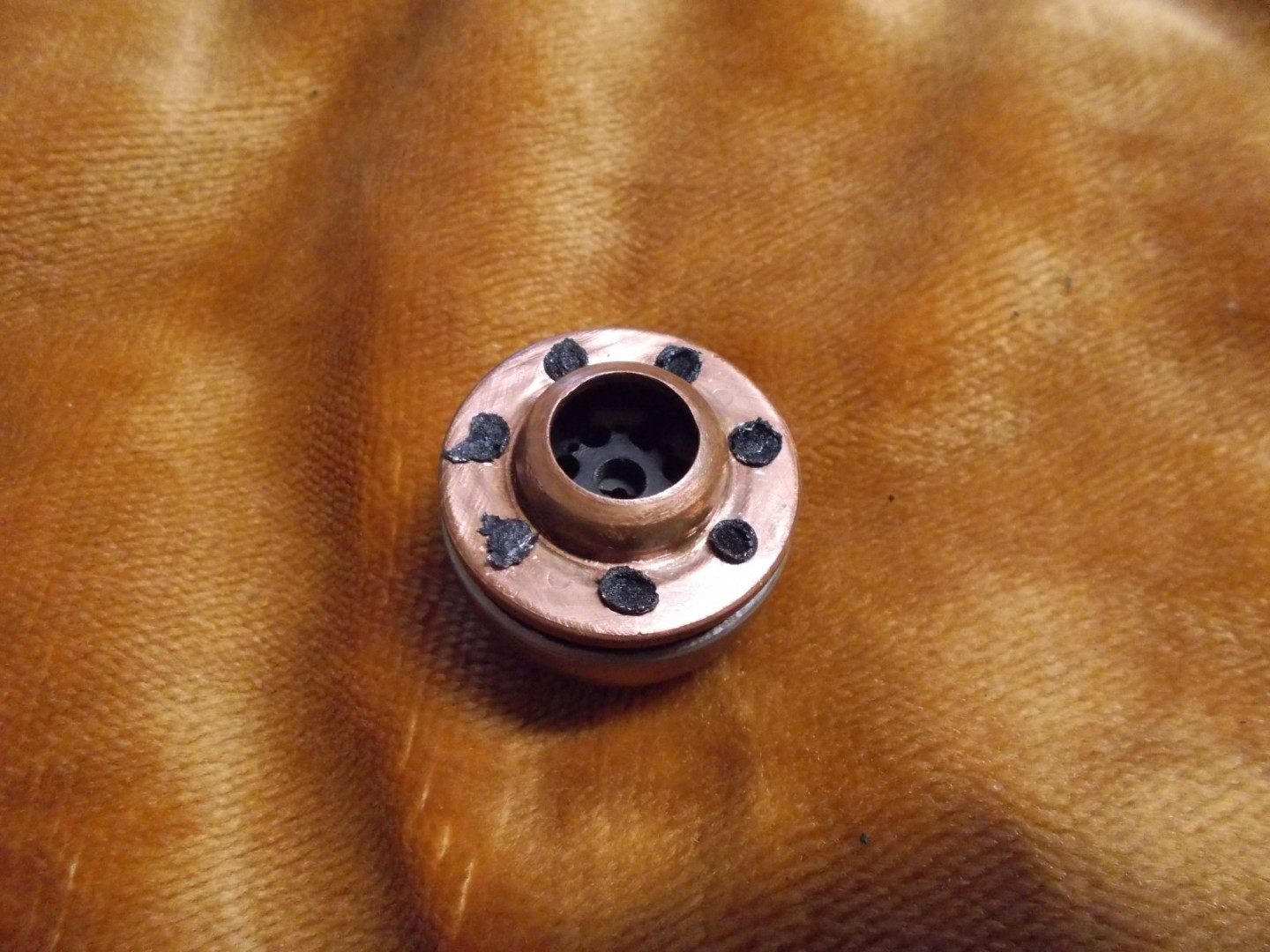

    Tuosta paikoillaan olleesta pumpusta otin sen uuden konkan konkan ja puolipallon muotoisen siipipyörän ja vaihdoin ne tuohon toimivaan pumppuun ja pumppu paikoilleen. 12V pumpulla ensin nesteet sisään ja sitten sähkölämmitintä päälle.  Melkoista kolinaa alkoi kuuluun ja välillä ääni oli sen oloinen niinkuin pumppu takertelis kiinnikkin. Aluksi luulin että johtuu vain siitä että siellä on ilmaa vaan ei tuo ääni ottanu asettuakseen niin ei muutakuin uudelleen pumppu irti. Tuossa vaiheessa en mitään näkyvää vikaa löytänyt niin otin koko paketin sisälle testattavaksi.
    Syyksi kolinalle paljastui siipipyörän väljyys akseliin eli pääsi heiluun sen verran että otti runkoon kiinni. Tuon "uuden" pumpun mukana tullut siipipyörä näytti käyttämättömältä mutta siitä puuttui se kuparinen osa ja se näkyikin olevan sulatetuilla muovitapeilla kiinni joten ei muutakuin kokeileen että onnistuuko vaihto. Mattoveitsellä vuolin muovitapit irti ja meisselillä vähän käänsin niin tuo kuparinen osa lähti helposti irti. Passasi myöskin hyvin paikoilleen toiseen puolipalloon niin muutakuin kolvilla sulattaen nuo muovitappien päät niin pysyy läjässä tuo. Nyt ei ainakaan irtaallaan pitänyt enää kolinaa eli ilmeisesti korjaus onnistui.
    Tuossa testaillessa huomasin että tuo pumppu lämpenee nopeasti ja todella kuumaksi. Meinasi näpit palaa kun otti pumpun rungosta kiinni. Aloin muisteleen että jostain ketjusta luin että konkan vaihto isompaan (1,5uF) nostaisi virran määrää niin vaihdoin kokeeksi takaisin vanhan konkan tuonne. Lämpeneminen muuttuikin nyt paljon maltillisemmaksi eli oli paljon hitaampaa eikä tullut enää yhtä kuumaksi. Mittailin tuon vanhan konkan ennen vaihtoa niin oli enää vain 0,778uF vaikka pitäisi se kutakuinkin yksi olla eli tuokin alkanut jo pikkuhiljaa hiipumaan. Laittelinkin uuden 1uF konkan tilaukseen niin pitää vaihdella se sitten aikanaan kunhan saapuu.
    Muutakuin patruuna kasaan ja asenteleen se paikoilleen. Taas ensin 12V pumpulla ajoin nesteet sisään ja kokeileen että mitäs tuo nyt sanoo kun lyö sähkölämmityksen päälle. Hetken piti melkoista kurinaa ja pulputusta kun alkoi vetään kunnolla nestettä sisään ja pukkasi ilmaa pois ja sen jälkeen hiljeni. Säikähdin että siihenkö se nyt loppui vaan tuntuihan tuo pumppu sittenkin vielä pyörivän. Piti vain laittaa korva melkein kiinni pumppuun että kuuli että se pyörii.
    Oma hommansa tuossa ilmaamisessa kun käy tämän patruunan kohdalla vähän alempana niin meinaa välillä lukkoa tehdä mutta aikansa kun pumpuilla pyöritti ja letkuista puristeli niin nyt olevan ilmat pois. Välillä myös kaasulämmitintä käytin päällä niin lähti ilma liikkuun paremmin pois. Keulan nosto olisi helpottanut paljon vaan ei jaksanut alkaa pimeässä tuuskaan. Tuntuu tuo nyt kuitenkin pelaavan mutta eriasia tietenkin on että kauanko.  ;D

    Hyvä että oli käämit kunnossa tuossa "uudessa" pumpussa.👍
    Viime viikolla käytin varapatruunaa tallin pöydällä sitruunahappo altaan lämmitykseen.
    Vartissa lämpesi noin 50 litraa happoa 45 asteiseksi. ;D
    Pöydällä huomasi että on tuo kyllä hiljainen.

    Noita pumpun siipipyöriä tullut paljon vastaa, että kuparilevy puuttuu, ei voi toimia kunnolla. Tuota siipipyörää myytiin ilman levyä ja vaunuhuoltoliikkeet ei tienny, että levy pitää laittaa. Ilma levyä pumppu on aikamoinen vispilä.

    No varmasti on mitätön tuo siipipyörä ilman tuota levyä. Eihän siinä ole käytännössä mitään mikä liikuttaisi nestettä ilman tuota.
    Näissä siipipyörissä näkyy myöskin olevan vaihdettavissa tuo holkki joka tulee sitä akselia vasten mutta ei taida niitäkään mistään saada.

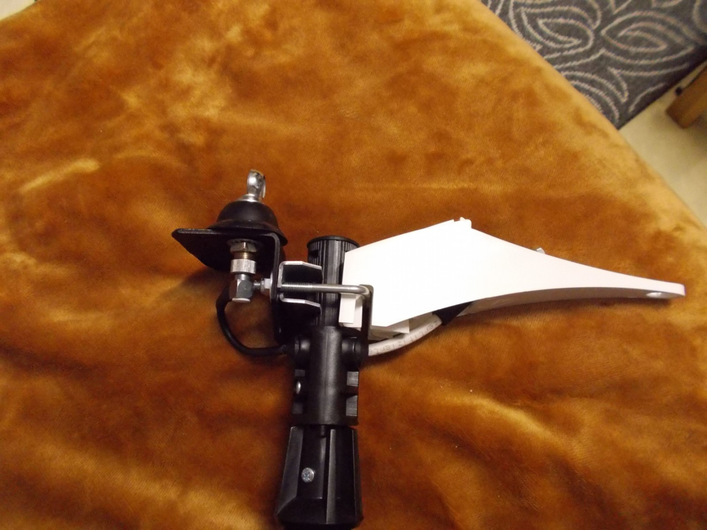

    Tosiaan se antenni jäi mainitsematta eikä ole tarttunut edes kuviinkaan. Triax ufon hommasin kun sitä on paljon kehuttu ja kyllähän tuo ihan hyvältä vaikuttaa jos pelaa tuollakin tyylillä että on lähes kirjaimellinen heittoasennus. :D
    Tässä paikassa tuntuu olevan joku katve kun tuntui talossakin harava-antennilla ettei väliin saa näkyyn oikein mitään saatikka sitten että radio kuuluis kunnolla. Jotain häiriöitäkin täällä tuntuu olevan kun välilä hyviä pohjia tekee lälläriinkin.
    Ja joo hyvä että tuli näin kotipihassa ilmi tuo asennusvirhe tuolle johdolle. Tympeä jossain reissussa alkaa pimeässä tuuskaan että mikäs nyt kun kylmäkin tulee.  ;D No pimeässä otsalampun valossa nytkin sai tehdä mutta kotipihassa saa hätätilassa sentään edes sähköllä lämmöt päälle.

    TV-antennille saatu mastokin laitettua paikoilleen ja kun näkyi olevan kahdelle koksille läpiviennit niin teinpä samalla lälläri valmiudenkin eli sillekkin laitoin koksin ja laitoin jalan paikoilleen. Nyt vain pitää valita että minkä antennin lykkään paikoilleen kun kaksi vaihtoehtoa olisi. Ja pitäisi tietenkin se ssb-radiokin hommata. Väliaikasesti salkusta sen saisi vaan äkkiä jää pysyväksi nämä väliaikais asennukset. Tänään tuli rxtx:ltä paketti missä antennivaihtaja niin saa ilman koksien irrottelua vaihtaa katto/peditio antennin käyttöön. Lupailee nyt taas nollakelejä niin voisi kokeilla asennuksiakin taas tehdä.
    Tuntuu olevan varsin toimiva tuo uffo antenni kun ihan ala-asennossakin näkyy telkusta kaikki kanavat täysillä signaaleilla ja sellaiset radiokanavatkin kuuluu mitä ei sillä tuulilasiantennilla edes tiennyt olevankaan. Vaikka tuo oli välillä jo lumen allakin niin ei tuntunut käyttöä haittaavan.

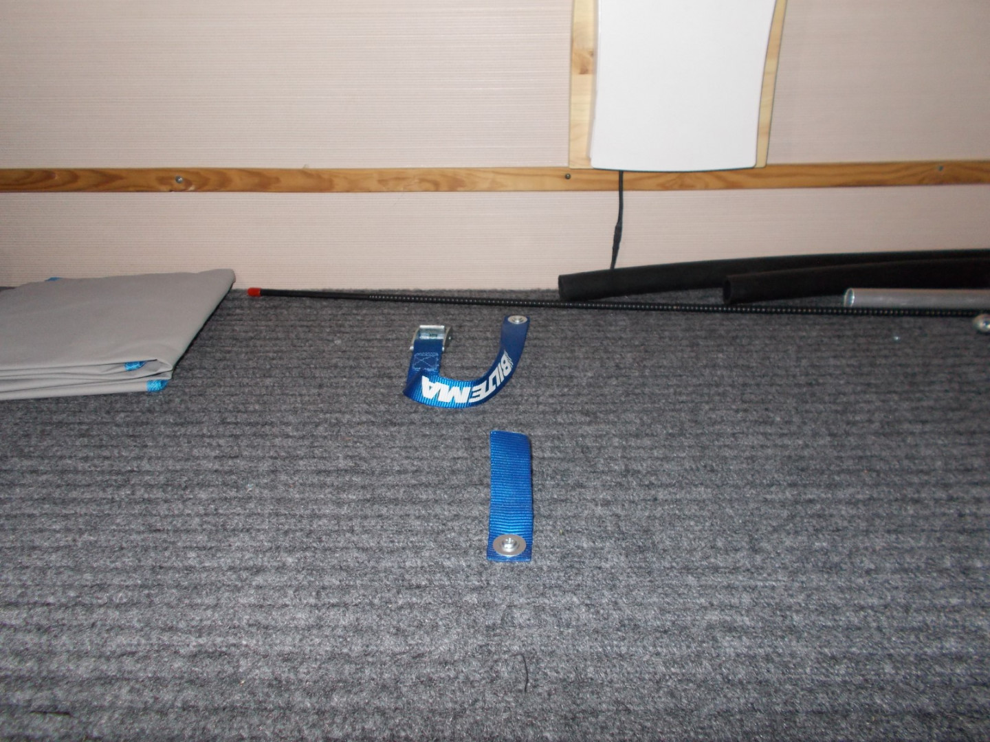

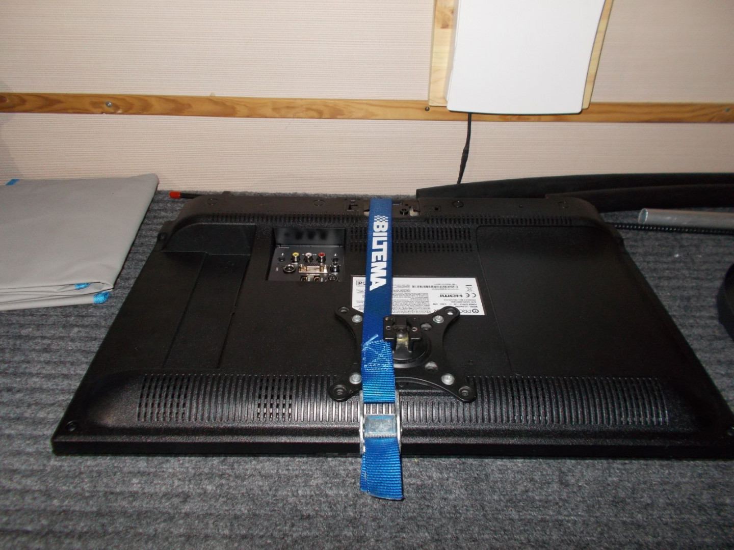

    Tänään kävin askarteleen telkulle kiinnityspaikan matkan ajaksi kun ei sitä uskalla tuossa telineessään pitää.
    Samalla kun ylimääräsiä tavaroita siivoilin tuolta pois niin löysin tuon putkieristeen mikä jäi laittamatta tuonne kaasulämmittimen letkuille niin värkkäsin nekin nyt paikoilleen. Tuskin tällä nyt juurikaan vaikutusta on muutakuin teoriassa mutta onpahan saanu värkätä jotain.  ;D
