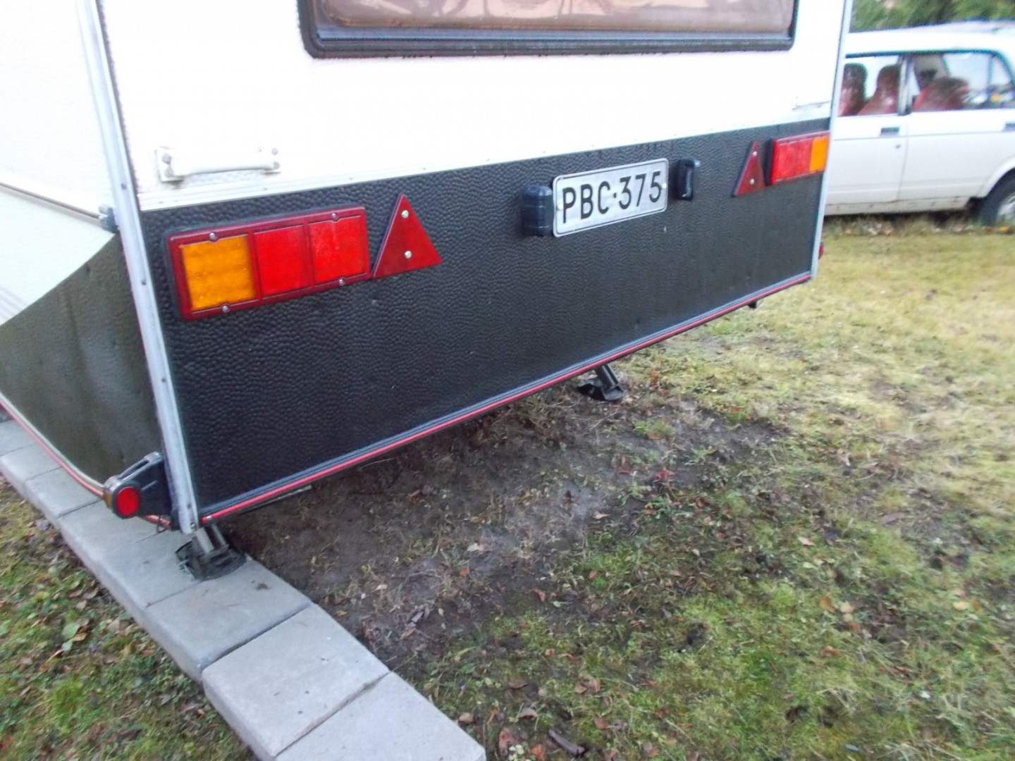

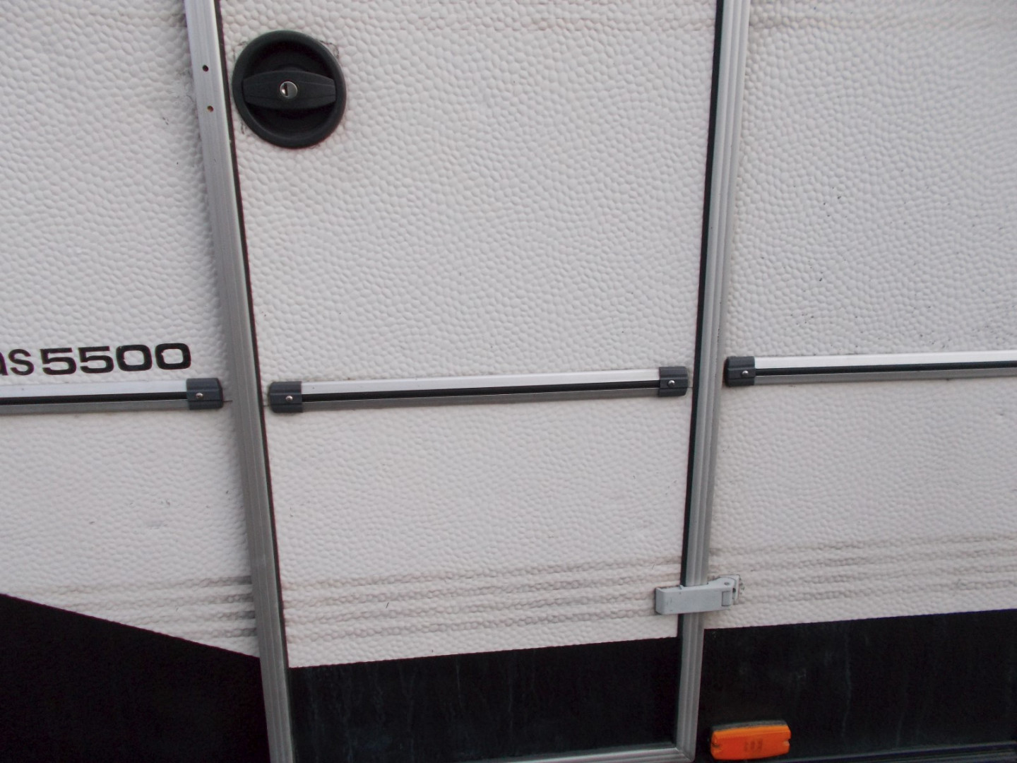

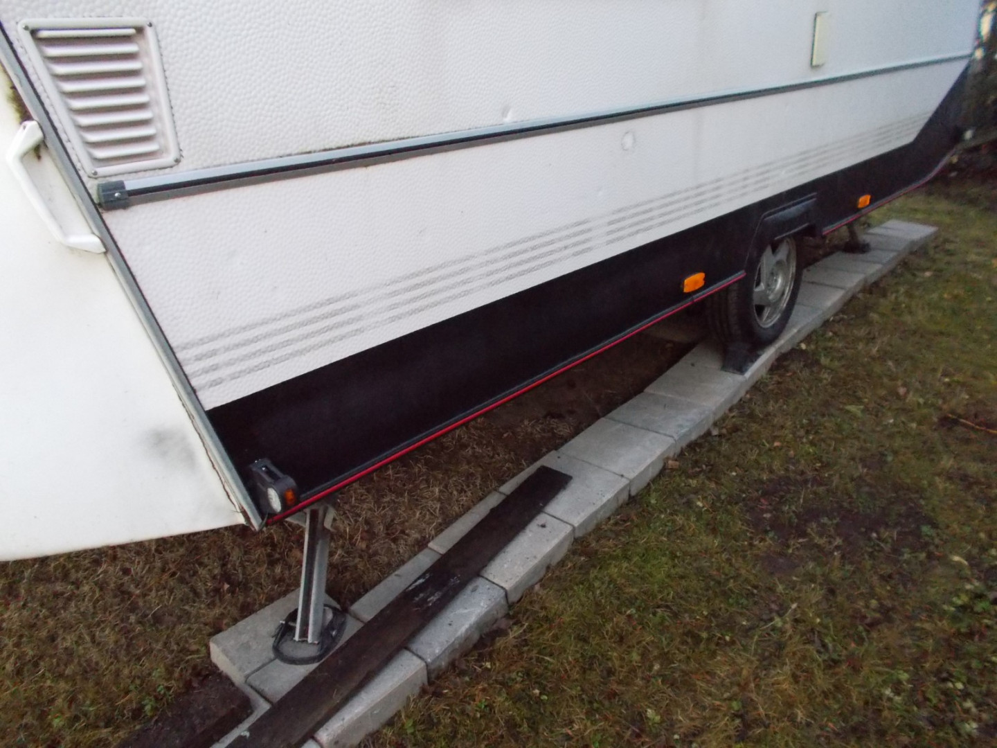

    Tänään vaihdeltu kylkilistoihin täytenauhat. Vanhat lähes mureni käsiin kun niitä pois repi ja on nuo vissiin ollu joskus joko punaiset tai ruskeat. Ei enää ota selkoa kun ovat niin auringon polttamat. Nyt onkin mukavasti peukalot hellinä kun ei tuo nauha +4:ssä asteessa ole kovin pehmeää. Lämpimämpi keli tai sitten lämmittäminen varmasti olisi auttanut asiaa. Keulan puolella paistoikin sopivasti aurinko niin oli huomattavasti helpompaa laittaa paikoilleen. Vielä jäi keulaan ja perään pari listaa laitettavaksi kun olisi tikkaat tarvinut että noihin yltäisi. Kuten kuvista näkyy niin pitää hommata vielä niitä listan päätyjä kun käytännössä kaikki vanhat on jo rikki ja osa puuttuikin niin en niitä enää takaisin laittanut. Tuota nauhaakin saa vielä pari rullaa hommata niin saa laitettua nuo katon reunassakin menevät listat kun niistä on nuo nauhat kadonneet jo jonnekkin.

    Kun nuo listanauhat ovat poissa, kannattaisiko uusia samalla kerralla listan kiinnitysruuvit rst ruuveiksi, ajan kanssa tahtovat tavalliset ruostua ja yhdestäkin ruuvinkohdasta saattaa päästä yllättävästi vettä rakenteisiin.

    Tuo ei varmastikkaan huono ajatus ole. Kyljessä nuo listat olikin poppareilla kiinni ja ne muutamat ruuvit mitä oli niin olikin jo rosteria. Pitää vielä vaihdella nuo ruuvit muihin listoihin kun alkaa nuo loput nauhat laitteleen. Tulikin tänään otettua 100kpl paketti ruuveja niin ei heti lopu kesken.
    Tänään tuli Kokkolan vaunupalvelulta paketti missä oli noita listojen päätypaloja. Taas on vähän fiksumman näköinen kun ei listojen päät ole paljaaltaan. Oven yläpuolella tippalistan takia piti päädyn alareunasta vuolasta pieni siivu pois niin istui hyvin paikoilleen. Noin oli näköjään tehty alkuperäisessäkin palassa.

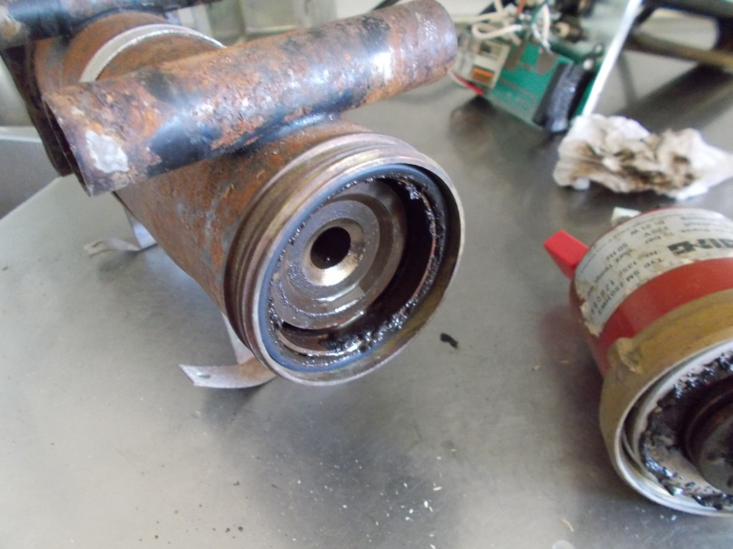

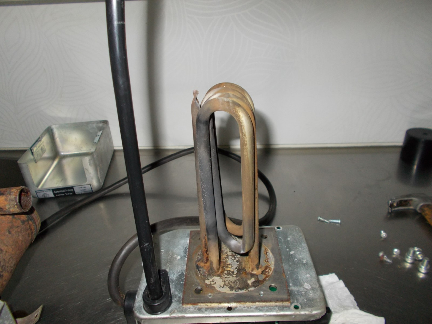

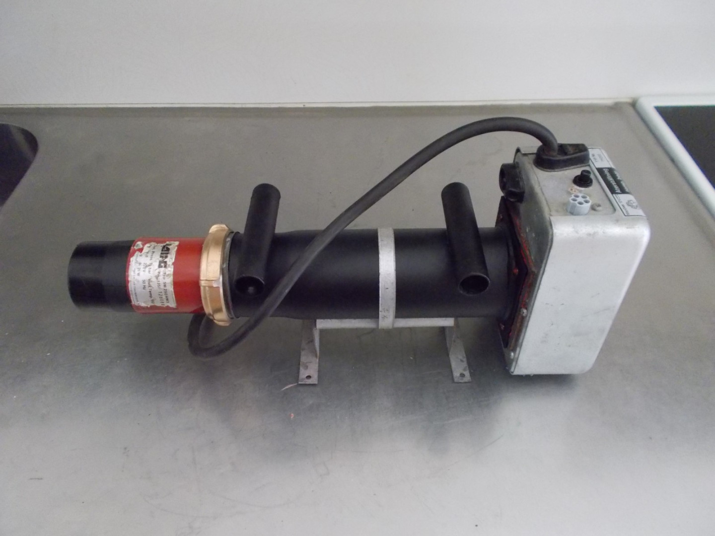

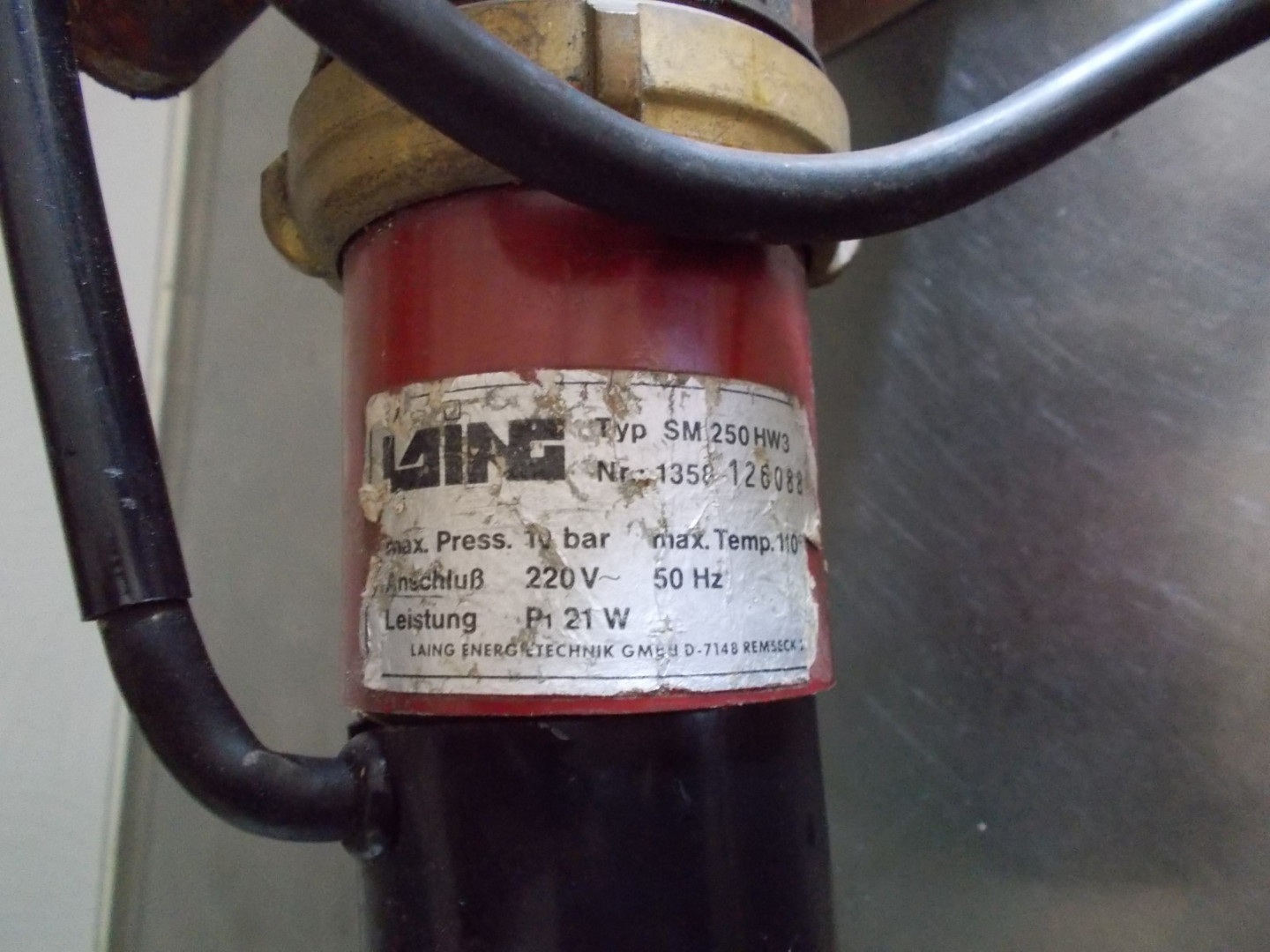

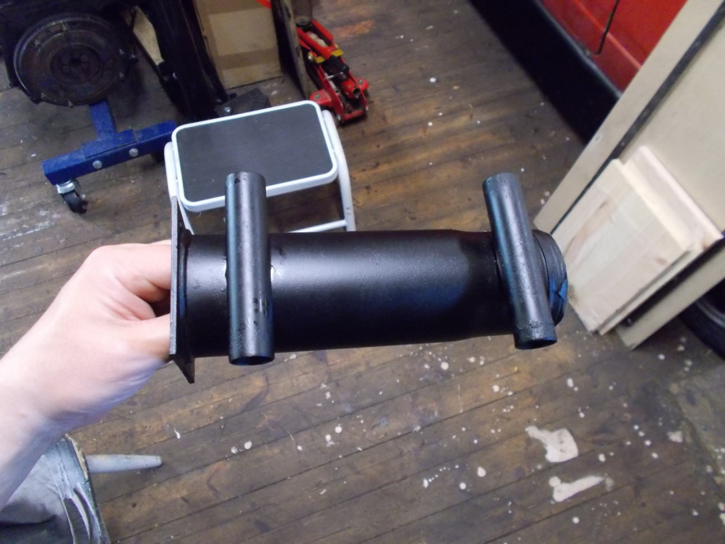

    Pitäiskös tuota taas välillä tarinoida täälläkin. Mitään isompaa ei ole tullut tehtyä yleisestä väsymyksestä johtuen mutta tuossa viikko sitten tuli hommattua Vaunukeisarilta pumppu viallinen sähköpatruuna mitä koitettu elvyttää.

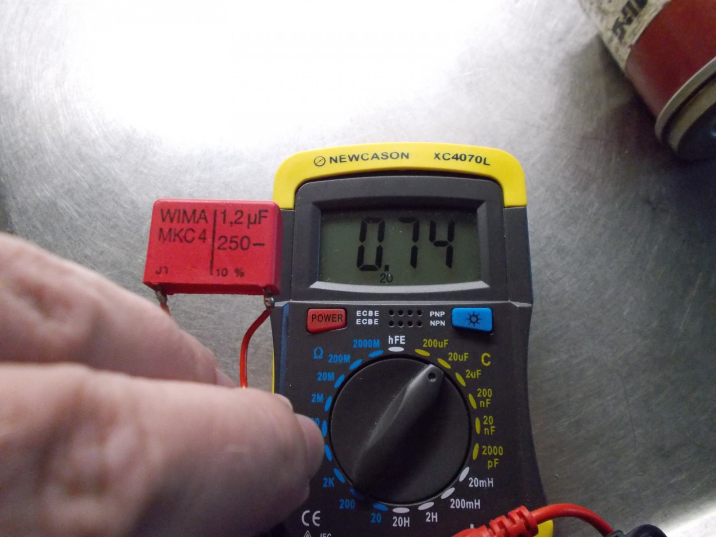

    Pumppu on ilmeisesti sisäisesti rikki kun laukaisee vikavirtasuojan samontein. Vaihdoin ensin uuden konkan josko se olisi ollut vian aiheuttaja mutta tuosta ei ollut apua niin mittailemalla vähän vaikutti että on pari käämiä joko poikki tai oikosulussa kun ei noista lukemista meinannut saada mitään tolkkua kun lukemat juoksi miten sattuu käämin päistä mitattuna. Ilman vvs:aa pumppu piti melkoista murinaa ja tuntui kuin yrittäisi vähän lämmetä sivusta niin otin sitten vain pumpulta sähköjohdon pois ja käytetään tuota 12V pumppua sitten veden kierrättämiseen.
    Samalla kun tuo vielä oli käsissä niin purin tuon patruunan ja putsasin vuosien sakat pois mitä olikin melko paljon. Vastuksetkin oli melko mustat mutta lähtivät lämpimällä vedellä jo aika puhtaaksi. Tuo pumpun ns. siipipyöräkin näkyy ottaneen kiinni pumpun runkoon kun on jäljet jäänyt. Tuon siipipyöräkin oli melkein tukossa tuosta sakasta ja oli sinne joku havukin eksynyt.
    Runko kun oli kevyessä pintaruosteessa niin käytin tuon parin tunnin happokylvyssä niin suurin osa ruosteesta lähti ja sai vetää uudet maalit pintaan.

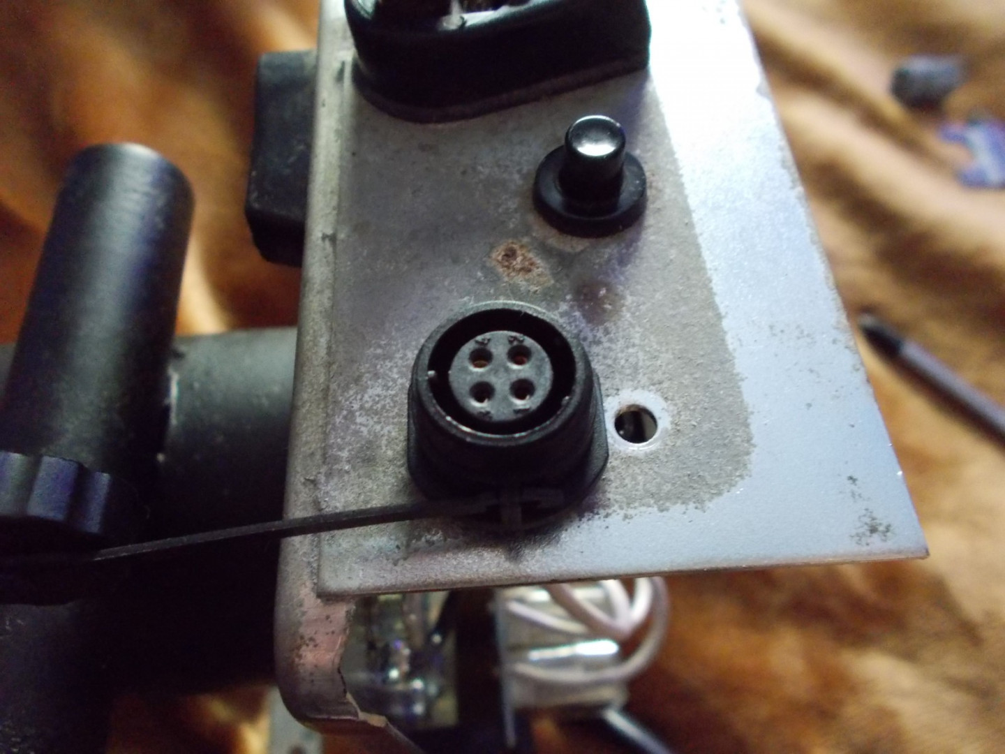

    Tuolle 12V liitännälle kun ei ollut sopivaa vastakappaletta niin vaihdoin tuohonkin samanlaisen 4-napaisen liittimen kuin mitä pannussakin on. Kävi jopa tuohon samaan reikään kuin alkuperäinen niin ei tarvinu niiltä osin alkaa muokkaan.

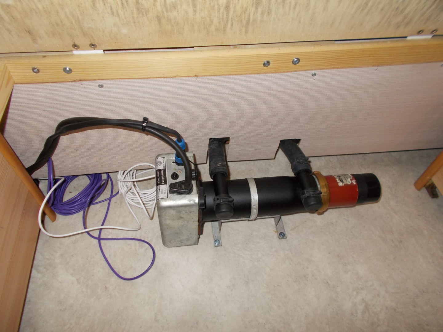

    Kunhan vielä loput osat saapuisi niin voisi alkaa hakemaan sitä lopullista sijoituspaikkaa tuolle mutta suunnilleen noille seuduille kait tuo pitäisi majoittaa eli etuistuinryhmän alle.

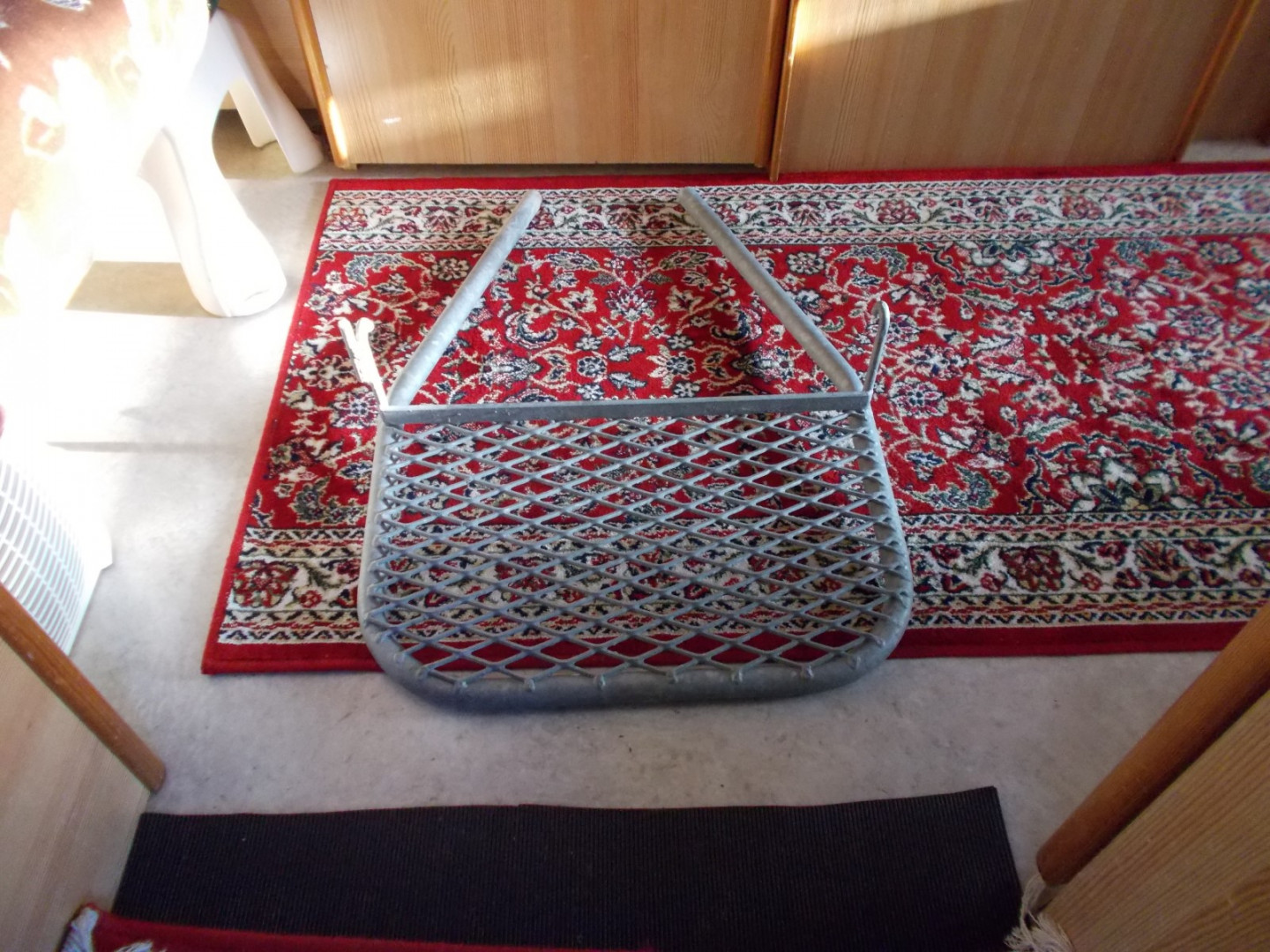

    Samassa paketissa missä tuo sähköpatruuna tuli niin oli myöskin porras mille pitäis vielä keksiä kiinnikkeet.

    Tarkastitko patruunan vesitermostaatin toiminnan?
    Omassa se ei auennut ennen kiehumista, huomasin kun testasin pöydällä letkun pätkä "patterina".
    Joskus mietin tuota samaa porrasta. Istuuko portaan hännät hyvin runkopalkin alle?

    Polariini ostin aikoinaan Soliferin portaan kiinnikkeet Helsinkicaravanista . Niissä portaissa on erilaisia häntiä eri palkkeihin.
    Minulla oli myös ylikuumenemissuoja rikki. Kapillaari oli puhjennut ja päästänyt eetterit karkuun.
    https://karavaanari.org/index.php/topic,24356.msg488740.html#msg488740

    Tuota termostaattia en ole vielä päässyt kokeileen. Odottelen vielä pakettia missä tulisi tarvikkeita tuolle patruunalle. Osassa tilausta oli 2-3 viikon toimitusaika niin joutuu vielä hetken odotteleen. Luultavasti tällä tai ens viikolla pitäisi jo tulla.
    Ja tuo porras noin kynnyksen päällä pikaisesti testattuna niin joutunee varmaan toista putkea taivuttamaan ylöspäin kun runko lähtee nouseen ylöspäin eli oheneen oven kohdalla. Jää noin 5cm rako vasemman puoleisen putken ja rungon välille.
    https://karavaanari.org/index.php/topic,6856.msg115154.html#msg115154 Tuon Kev:n viestin mukaan voisi kiinnike olla melko helppo tehdä itsekkin kun en ainakaan pikaisesti osannut löytää noita valmiita kiinnikkeitä.

    Mulla oli yksi tuommoinen patruuna, katkaisi heti vikavirtasuojan, vastukset näytti
    ok, niin sitten selvis että toinen vastus vuoti runkoon.

    Toki en vastuksia ole vielä testannut kun en niitä kuivana halua paahtaa mutta myyjän ja myöskin mittausten mukaan ovat kunnossa. Pumppu oli kuitenkin selkeä kun kytkin sen irtaallaan ollessa sähvöihin niin napsui suoja samontein.

    Käämi tai käämit poikki.

    Tai sitten oikosulussa.

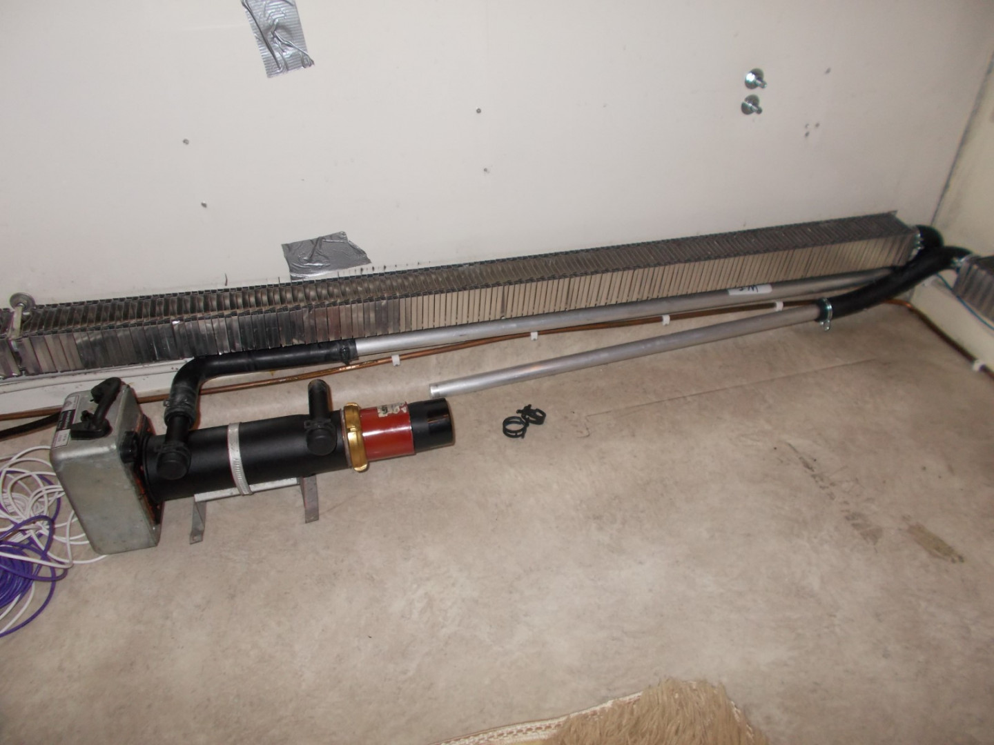

    Voisi taas vähän päivitellä näitä vähäisiä mitä on tullut tehtyä. Ei ole taaskaan missään aikajärjestyksessä mutta häliäkövällä.
    Tuntuu olevan pumppua lukuunottamatta toimiva tuo lämmitin eli vesitermarikin toimi kun testasin vastuksia siten että täytin vain patruunan vedellä ja annoin lämmetä. Tuossa syyskuun alussa väkertelin tuon paikoilleen ja tuolla vaunua pitäny muutamia päiviä lämpimänä tässä niin hyvin tuo on tuntunut pelaavan. Hidashan tuo on kaasuun verrattuna mutta toki tehoerokin on iso.
    Joutuikin purkaan tavaraa vähän enemmän edestä kuin oletin mutta pääsipähän samalla sitten putsaan keulaltakin patterista pölyt pois ja uusimaan yhden kulmaletkun.

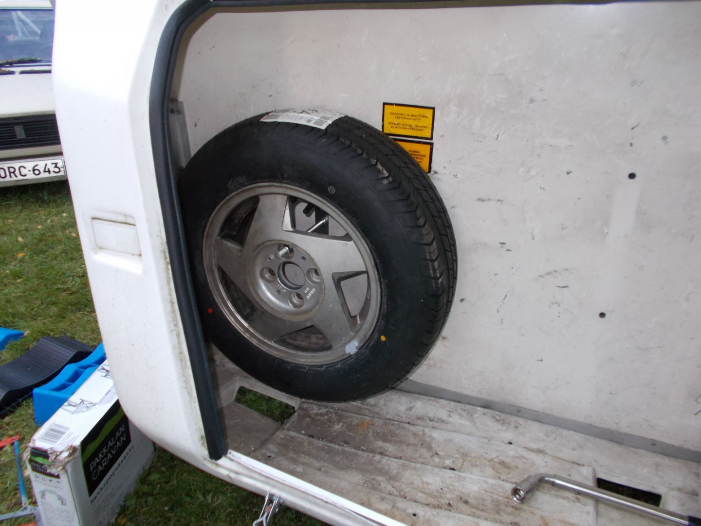

    Ja tuossa samalla kun oli tuo pääty auki niin laitoin vararenkaalle telineen etuseinään. Muovipohja taipunu melko paljon jo alaspäin renkaan painosta.

    Tuossa elokuun loppu puolella sai laitettua osan noista koristelistoistakin paikoilleen ja loput nyt lokakuun puolella. Pakko se on myöntää että kummasti helpompaa hommaa silloin kun on lämmintä eikä +3 astetta.  :D
