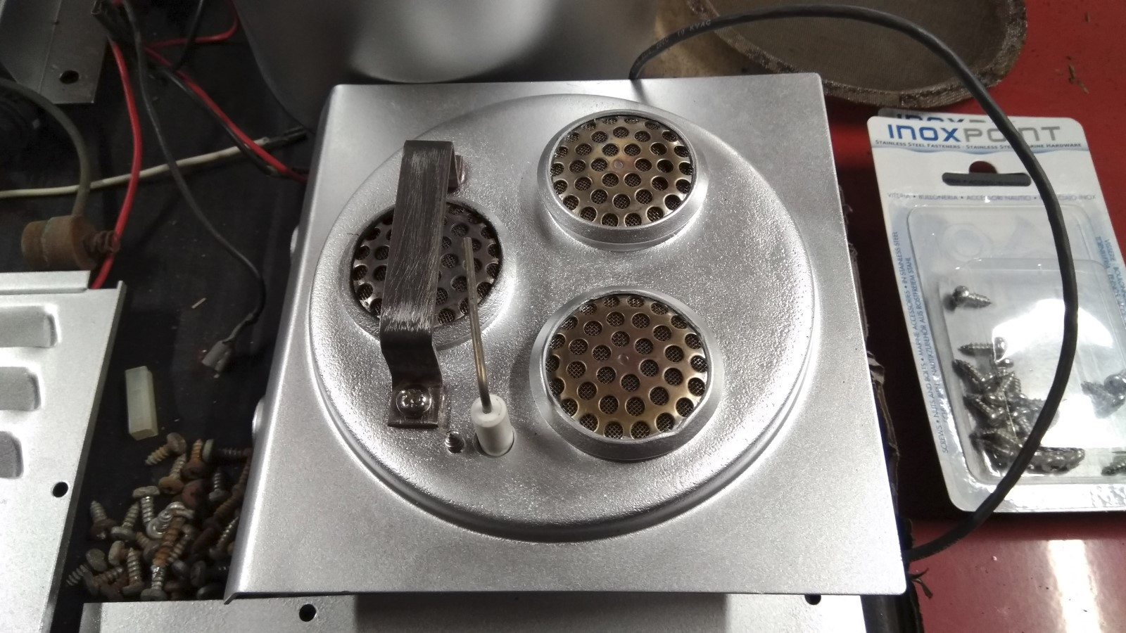

    Kävin tänään hakeen rosteri ruuveja niin ei tarvitse vanhoilla ruosteisilla kasata. Löytyi myös ikh:lta kilon pussi oksaalihappoa niin voisi huomenna laitella tuon palopesän kylpyyn. Tänään meinasikin mennä vähän muiden asioiden värkkäämiseksi mutta sain kuitenkin suurimman osan maalattua kuumankestomaalilla . Uusi virtaliitin ja sytkäboksikin löysi paikkansa kyljestä ja kipinäkärkikin ois nyt paikoillaan. Kunhan saa paketin läjään niin alkaa sitten tekeen noita johdotuksia uusiksi. Vanhoissa johdoissa liittimet jo niin hapettuneita että helpommalla tekee uudet johdot.

    Kiitokset tästäkin kuvasta.  Thumb Tuo suutinten puhdistuskin täytyy vielä tehdä. Kaivella laatikosta jämäkämpää johtoa mistä saa sen verran kuparia otettua että saa nuo rassattua.
    Tänään ei isommin kerennyt tuolle tekeen mitään kun oli muita hommia mutta vajaan pari tuntia kerkesin pitää palopesää hapossa. Jonkun verran kerkesi saamaan ruostetta irti mutta kattoo vielä huomenna että pitääkö kylvettää lisää.
