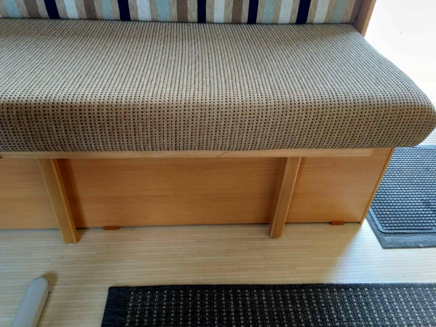

Sohva levitetään yöksi esiin vedettävällä 6,5 mm:n koivuvanerilevyllä, jonka etureunassa tukilista ja käännettävät jalat, takareunassa topparit.

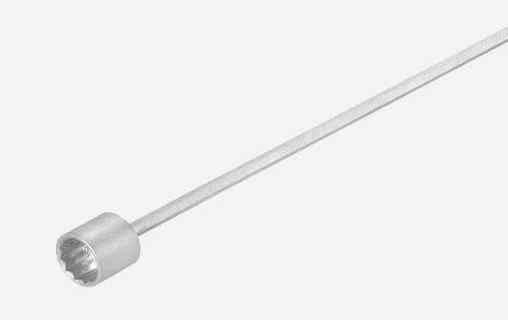

Ja Biltemasta löytyi sopiva piitkä hylsy tukijalkojen nostoon/laskuun akkuporakoneella. Kahvi/ruokataukojen ajaksi lasketaan perinteisesti nokkapyörä ja vasen takajalka alas.

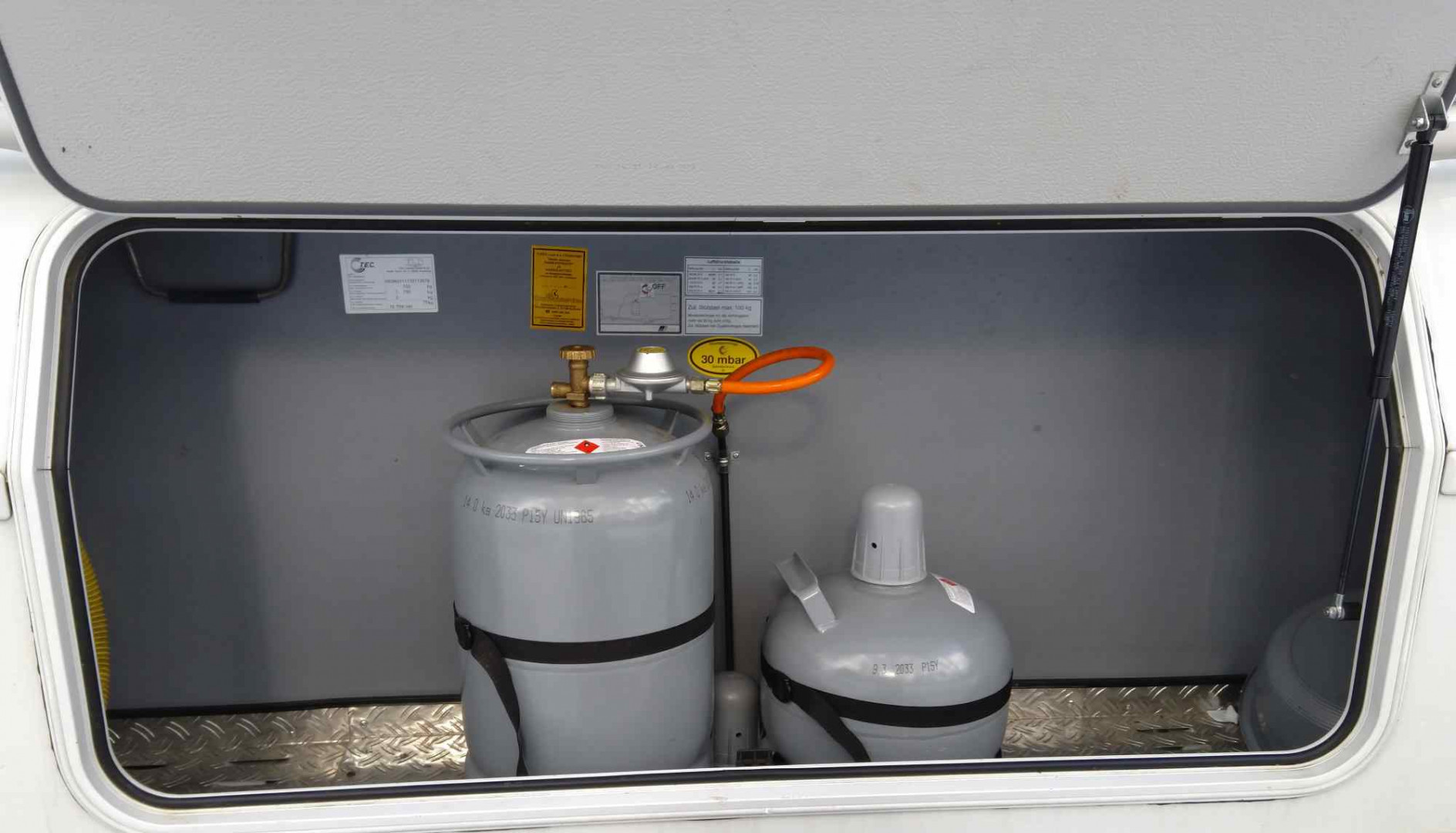

Kyllä vaunussa tarvitaan kylmien säiden aikaan ja pidemmillä reissuilla mukana nestekaasulle vaihtopullo.
Kaksi 5 kg teräspulloa painavat tyhjinä / täysinä 18 - 28 kg. Vastaavat komposiittipullot n.9 - 19 kg. Vertailuna yksi 11 kg teräspullo painaa 14 - 25 kg.
Vaihtopullon kuljettaminen autossa ei ole mukavaa kun koira ja lisävesikanisterit varaavat vetoauton peräkontin. Olen päätynyt siis 5 kg:n teräspulloihin ja ne ovat vaunun etukopassa vaihtovalmiina. Siellä on paikat molemmille ja hommasin toiseen paikkaan jo puuttuvan pullopidikkeen hihtaan 8,90 €.
Eikä varapullo unohdu ottaa mukaan.  ;D
Vs: Pikkuisen kesävaunun tuunausta
« Vastaus #100 : 30.03.2019 kello on 09:08 »
Kuvassa upouusi pullon kiinnike.
Samalla reissulla ostin tuon kaasuletkun. Toinen pää tulee vaunuun ja toinen pää poikki, ja painoventtiiliin lemmareilla. En tiedä vielä kumpi pää katkaistaan.
Muutostyön voi tehdä itse, sillä ammattilaista tarvitaan vain kiinteälle kaasuverkolle, jolle ponnistus mittaus myös tehdään. Seuraavaan pullonvaihtoon kuuluvat nyt kiintoavaimet ja astianpesuaine vuototarkistukseen.
Vaihdan letkun sitten yöllä, kun entinen 11 kg:n SV kaasupullo tyhjenee.  :D

Miksi et ostaisi painoventtiiliin adapteria, niin voit käyttää samaa paineensäätäjää.

Kaasumäärä oli tietenkin hyvin tiedossa, 5 kg ja 11 kg vaikka pullojen taaran painoero on vain viisi kiloa. Olen kuluttanut vuodessa  alle 15 kg kaasua, joten kolme pikkupulloa riittää.
https://kauppa.jyvascaravan.fi/Adapteri-painoventtiili-kierreventtiili/802/17594/
Tässä toinen vastaava:  https://kauppa.wilhtom.fi/pv---kv11-adapteri-ei-paineensäädin.prod?backurl=https%3A%2F%2Fwww.google.fi%2F
Valitsin sen PV paineensäätimen, koska siinä on letkurikkoventtiili, aukikäännetty on/off -vipu estää päineensäätimen lukituksen avautumisen ajossa, reilut 10 eur edullisempi ja yksinkertaisesti vain yksi laite.
