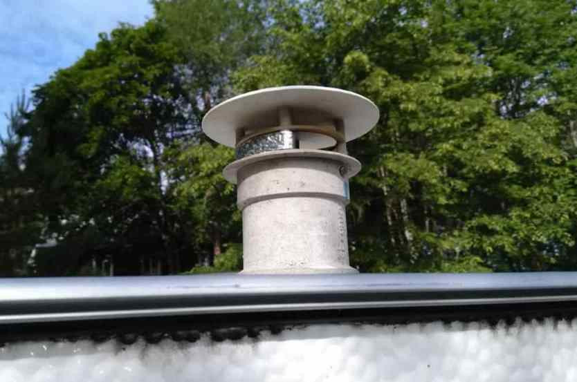

 - Lämmitin Trumatic SL 3002 sammuu ylläpitoliekillä ajettaessa, vaikka pakoputken päässä on tuulihattu. Suuremmalla liekillä ei sammu. Olkoon näin.

Tuo yläkuvan hattu ei siis toiminut, vaan pienellä liekillä (pilot-liekki) lämmitin sammui ajossa. Vaunun kalteva etuosa suuntaa ajoviiman suoraan piipun päähän. En halua siihen korotusosaa jota myydään ongelman ratkaisuun.
Kokeilen seuraavaksi toisen kuvan mukaista alumiinipellistä tehtyä virtausuojaa.

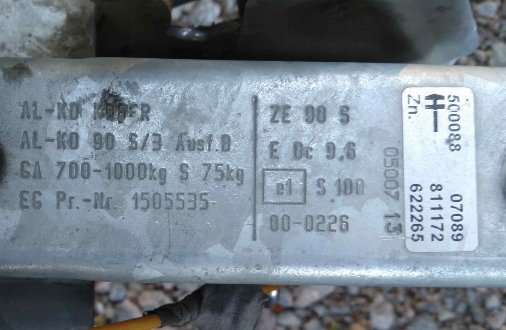

Tämä T.E.C as.vaunu on rekisteriotteessa ja trafin tietokannassa O1 kevytperävaunu. Vaunua ei siis ilmeisesti koske 80 km/h ajoneuvokohtainen nopeusrajoitus. Olenkin ajellut nyt huolettomasti mutta turvallisesti rekkanopeuksia ja joskus ohituskaistoilla hitaampien rekkojen ohi.
Vanhemmissa kevytperävaunuissa alusta voi rajoittaa nopeutta selvästi alle 100 km/h. Kuvassa on tyyppitiedot ja osaisiko joku kertoa, että vaunua voi vetää satasta?  ;D
Miten suositut Poksit, onko niissä teknisiä rajoitteita nopeuden suhteen?
O1-luokan kärry, eli saa vetää satasta.
Tuossa kuvassa on vain työntöjarrun tiedot: Al-Ko S 90, tarkoitettu 700 - 1 000 kg kärrylle. Aisapaino max 75 kg. Max D-voima 9,6 kN. D-voiman laskennassa käytetty viitteellinen aisapaino, 100 kg, Tyyppihyväksytty Saksassa (e1)
Nopeustiedot on merkattu akselin tyyppikilpeen eikä aina sinnekään. Vanhemmissa saksalaisissa akseleissa mainitaan vain "yli 25 km/h"
Akselin nopeusrajoitukseen vaikuttaa ensisijaisesti pyöränlaakerien mitoitus ja sitä kautta itse akselin lujuus, sekä jousituksen rakenne. Kannattaa kokeilla pyörännavoista pitemmän 100 km/h taipaleen jälkeen, onko laakerit kuumentuneet. Laakerin suojakuppi saa olla lämmin, mutta ei niin kuuma, että vaseliini alkaisi sulaa.

Kiitoksia svc. Kuvassa tyyppikilpi.
Nopeusmerkintää ei näy, mutta vaunu on vm.2008 siis "uusi", joten ajelen ilman sakkoja max.100km/h.
