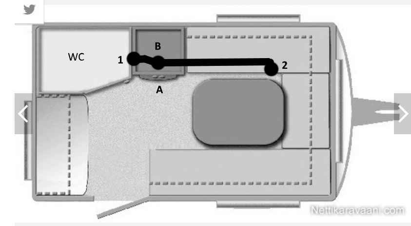

Rouvan  11 vuotias ”kesämökki" on katsastusvapaa (<750 kg) T.E.C. Travelbird 340.
Sitä on tarkoitus tuunata vielä paremmaksi, mm. lämmitystä, akun latausta ja valaistusta. Kokonaispaino ei saa kuitenkaan kasvaa, joten jotain myös karsitaan, esim kaasupullot ja patjat
1. Lämmityksen kehittäminen
Tasaisemman lämmön saamiseksi suunnittelen tuohon (muutamia pikkupakkaspäiviä / -öitä varten) puhallinta ja putkistoa.
A. Trumatic S 3002
B. Trumavent TEB-2 (käy suoraan).  Löytyykö joltain hyväkuntoinen/kunnostettu TEB-2 puhallin tykötarpeineen, jossa ohjauspaneli/säädin mieluimmin etupellissä. MyösTEB-3 käy (kalliilla) lisäasennuslevyllä.
1 ja 2 suunnattavat suuttimet
Vaunun rakennetta: WC:ssä ja ”tuvassa” vapaakiertoiset kattoluukut, sohvien ympärillä ilmasolat ulkoseinillä, ulkoilman sisääntulo sohvien alta 5 reiästä (verkot), lattian ja sohvan etureunoissa rako, kaikki ikkunat avattavia hyttysverkoin.
Olisiko kommentteja suunnitelmaan? Tehdään tästä yhdessä hyvä.

tuohon jos lisäis vielä niiden sohvien taakse ne reikäpotket niin ne tasoittaa todellapaljon lämmitystä,ja saa aikaan vedon ylöspäin jolloin korvausilma sekottuu hyvin huoneilmaan eikä leviä lattiaa jäähdyttäen

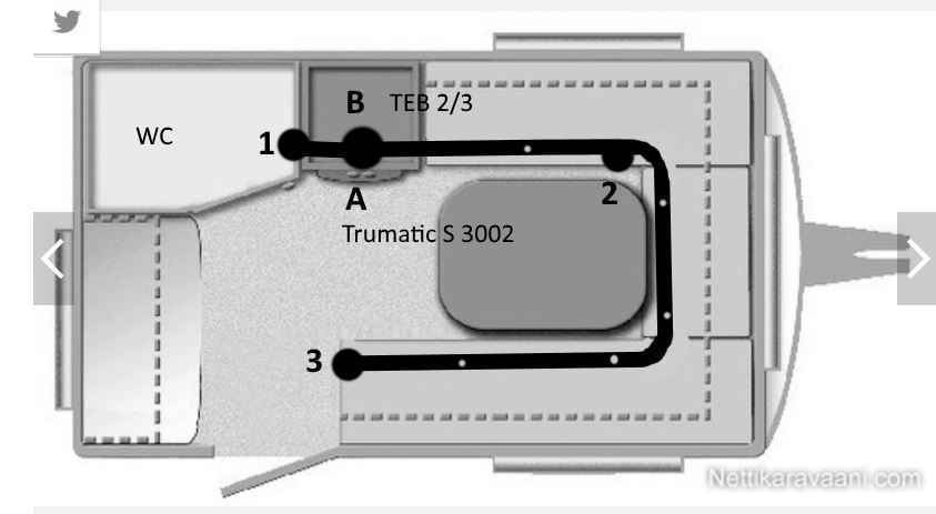

Hyvin samaan tulokseen pääsee varmaankin seuraavan kuvan mukaisesti.
Siinä reijitetty putki kiertää sohvan etureunassa lattialla estäen kylmän ilman valuvan pöydän alle seinien vieressä olevista raikkaan ilman tuloaukoista. Tässä syntyy myös "jonkinlainen" lämpimän ilman sekoittuminen kylmään ja nousu solasta ikkunoiden luona ylös.
Sivuseinillä sijaitsevat pyöräkotelot, kaapelit ja etuseinällä akku + laturi sekä etupoksi. Näin säästetään putken pituutta ja saadaan yksi lisäsuutin ovelle.
Lämmitin vaunua +4 asteen lämpötilassa eilen ja lämpötilaero oli todella suuri lattian ja katon välillä. Ja WC oli tosi viileä.

Lämmitin vaunua +4 asteen lämpötilassa eilen ja lämpötilaero oli todella suuri lattian ja katon lähellä. Ja WC oli tosi viileä.
WC kun on tuossa lämppärin vieressä, niin sinne ei tarvi kun peukalon mentävän reiän.
Trumaventillä saadaan ilmamäärä jaettua putkistoon, säädettävillä suulakkeilla ja puhallusilman määrällä sekä lämmöllä saadaan WC:n pidettyä lämpöisenä riippumatta ulkolämpötilasta. Istunnoissa ei saa palella  8)
Kuten sanoin...
WC kun on ihan vieressä, niin läpässä on jo sen verran väljää, jotta lämpöä tulee liikaa.
Varaudu laittamaan joku muukin kuristus.

Tuo on aivan totta - ei ne suuttimen läpät niin tiiviitä ole.
Toinen asia mikä pitää muistaa on, että monta metriä pitkän pahviputken päästä ei tule saman lämmintä ilmaa mitä ensimmäiseltä suuttimelta. Ulkopinta lämpiää hyvin ja konvektiota syntyy (kuten ripapattereissa) ja ilmiö kiihtyy - eli se putkikin ilman suutinta lämmittää, esim. niitä penkin alusia. Sieltä, jos lämminilma pääsee nouseman ulkoseinustalle, auttaa sekin tasoittamaan sisälämpöä. Vaatii tietty pidemmän ajan. Mulla hyvänä esimerkkinä on alkoviin päättyvä 7-8 m putki (ilman välipuhallinta).

Ok, pitää valita sellainen vessan suutin, jonka virtausta voi säätää hyvin pieneksi. Pääsäätönä lienee kuitenkin tuo Airmix ilmanjako Trumaventissä. Pääosa ilmasta suunnataan asuinosaan ja vain pieni osa vessaan.
WC:ssä on oltava lämpöistä, koska siellä istuskellaan joskus pitkäänkin housut nilkoissa.   ;D
Trumatic S 3002:n ongelmana on, ettei se osaa sammua ja käynnistyä automaattisesti ulko/sisäilman lämmön vaihtelun mukaan. Tässä kyseisessä lämmittimessä käynnistys tapahtuu kuitenkin helposti vain nuppia kääntäen ja painaen. Ja sammuttaessa ei tarvitse edes painaa.   ^-^
Tuota pitkää putkea sohvan alla tuskin reijitetään koko matkalta, koska siellä säilytetään petivaatteita ja muutakin (kevyttä) vaatetavaraa pidemmillä reissuilla.
