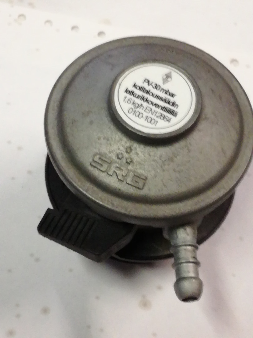

Kaasupullot
Vaunussa on vakiona yksi 11 kg teräspullo kiinnityksineen etupoksissa. Pullo on niin painava, että sen nostaminen paikalleen on jo suoritus vanhalle miehelle. Selkä voi venähtää ja silloin reissu jää tekemättä.
Aikaisemmin on ollut keskustelua painoventtiili (PV) kaasupullon käytöstä matkailuvaunussa ja todettu, että estettä sellaisen käyttöön ei ole.
Alla taulukossa on Teboililta kaapatut tiedot kaasupullojen max. painoista.
Pullo                   halkaisija   korkeus    tyhjä / täysi
Teräs    5 kg PV   300 mm   440 mm    9 kg / 14 kg
Teräs  11 kg PV   300 mm   620 mm   14 kg / 25 kg
Teräs  11 kg KV   300 mm   575 mm   14 kg / 25 kg
Komp.   5 kg PV   305 mm   430 mm   4,6 kg / 9,6kg
Komp. 10 kg PV   305 mm   640 mm   5,3 kg /15,3kg
Johtopäätöksiä
Painoventtiilipullo jen korkeus kasvaa liian suureksi venttiilin helppoon käyttöön, pois lukien pienet 5 kg pullot. Painon säästö komposiitilla on siis n.15 kg ja teräksellä n.11kg.
ABC:llä voi vaihtaa 11 kg teräspullon täytön hinnalla 5 kg teräspulloksi. Aluksi tyydyn edulliseen teräspulloon.

  Meillä on ollut aina 11 kg. PV  pullo, varalla 2 kg.. Kyllä 5 kg syksylläkin riittää pitkään.
  Ymmärtääkseni ihan kaikissa PV säätimissä ei ole letkurikkoventtiili ä? Tuossa kuvassa olevassa on, se on vain raskas painaa paikalleen. Painan rinnallani, ehkä voisi käyttää apuna vaneerin palaa, jos sattuu liikaa?
Eikös se paineta kiinni pulloon peukaloilla ja ehkä polvella auttaen. http://my.aga.fi/nestekaasu/

Ohimennen vaihdoin ABC:llä lähes tyhjän 11kg teräspullon 5kg pulloon kaasun hinnalla. Sitä oli kevyt kantaa.
Tilasin myös painoventtiilin letkurikkoventtiili llä.
