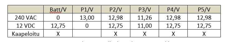

Jokos vedit johdot akulta Dometikin muuntajan BAT-pisteisiin?
  • Viimeksi paikalla:eilen kello 17:51
Vs: Pikkuisen kesävaunun tuunausta
« Vastaus #46 : 4.12.2018 kello on 09:33 »
Akku oli valmiiksi kytketty. Alla kuva kytkennöistä. Näyttää ammattilaisen (ehkä tehdasasennukset) kytkemiltä näiltä osin. Akku on 60 Ah vapaa-ajanakku ja kaapeli akulta sähkökeskukselle ulkomaista valmistetta. Outoja ovat myös akun ja laturin tuotemerkit.
240V.n Jännitteet mitattu yleismittarilla ilman kuormaa ja akkua
12V:n jännitteet ilman verkkovirtaa, kuormaa ja laturia. Akun jännite 12,75

« Vastaus #48 : 4.12.2018 kello on 21:29 »
oho miten kookas kuva  :-\ E: ei enää -88k5-
Olen lueskellut tätä ketjua https://karavaanari.org/index.php?topic=9924.0
Akku siis oli kytketty, mutta Toptronin laturia ei ole? Miksi BAT-pisteessä ei ole akkujännitettä kun ollaan verkossa? Tuleeko johdot varmasti akulta suoraan.

« Vastaus #49 : 4.12.2018 kello on 22:44 »
Akku oli valmiiksi kytketty kaapeloitu. Alla kuva kytkennöistä. Näyttää ammattilaisen (ehkä tehdasasennukset) kytkemiltä näiltä osin. Akku on 60 Ah vapaa-ajanakku ja kaapeli akulta sähkökeskukselle ulkomaista valmistetta. Outoja ovat myös akun ja laturin tuotemerkit.
240V.n Jännitteet mitattu yleismittarilla ilman kuormaa, akkua, ja laturia.
Ehkä nyt kirjoitus on selvempi.
Laturi on, mutta merkki joku outo, jota en nyt muista.
Kuuluuko muka Batt nastoissa olla jännite, jos akku (ja laturi) ei ole kytketty?
Kyllä, johdot tulevat akulta Batt nastoihin suoraan
