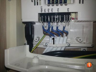

Tuollainen siellä pitäis oleman:
Dometicin saa luettua tarrasta, mutta malli jää hämärän peittoon. Mutta kuitenkin alalätkä irroitettuna johtoja kulkee luultavasti näin (tämä nyt eri kamppeesta bongattu), +BATT-teksti vaikuttaa lupaavalta  Thumb :
Sähkökeskuksesta pitäisi löytyä asianmukainen liitäntäpaikka akulle, vaikka et seitsemääsataa euroa akkukotelosta ja parista johdonpätkästä maksannutkaan.
Näemmä siinä akkupaketissa tulee mukana Elektroblock EBL 109 -laturi/sähkökeskus, joten jotain muutakin on mukana, mutta yksinkertaisempikin ratkaisu riittää mulle.
Se virtalähde on nimenomaan vain virtalähde eli ei osaa ladata akkua oikein. Akku kiehuu pilalle muutamassa viikossa ja siinä tilanteessa on ilmeinen räjähdysvaara.
Kiitos ossi, unohdetaan samantien tuo ajatus.
Edit: mjo33400, nyt olis isompaa kuvaa
« Viimeksi muokattu: 23.02.2014 kello on 00:49 »
Vs: Akku vaunuun (jossa sitä ei ole ollut)
« Vastaus #12 : 22.02.2014 kello on 22:36 »
Ongelmasi on helppo, kun laitat isomman kuvan niin kerron miten toimit. Thumb

« Vastaus #14 : 23.02.2014 kello on 13:23 »
Seuraa kuvan johtoa johon on laiettu 1:nen, mihin se menee koska kuvan mukaan akku on kytketty tai ainakin valmius. Kytkentäperiaate alla.
