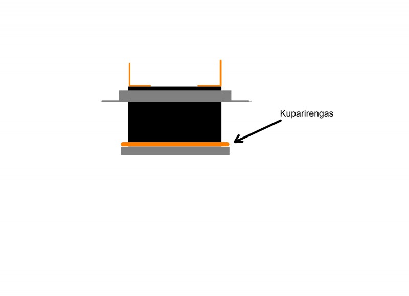

Mihin se kuparirengas sijoitettaan? Olipa tuossa vasta kun ostin sahaan NKG tulpan ja eihän se kauan kestänyt. Oli pakattu Blisteriin. Eihän aitoja semmosista paketeista löydy. Tilasin Motonettiin RCJ7Y alkuperäisasennustu lppa ja on jo päällepäinkin parempi. Ja kupariytimellä. Edes Husqvarnan logolla myytävä tulppa ole niin laadukas. Pakkasella menee helposti, kun tarvii ryypyttää ja tyhjäkäynnillä karstottuu.
Vs: Primus 2450
« Vastaus #128 : 28.12.2014 kello on 18:15 »
siihe kiinnitys helan ja termarin väliin jott ite termari painuu pannusolevaan syvennykseen toi kiinnitus hela on tarkotettu tasaselle pinnalle asennusta varten.. hoksaat varmaan ku saat kikkareen käteen
Vs: Primus 2450
« Vastaus #129 : 28.12.2014 kello on 18:51 »
Auttaisiko kuva.
Vs: Primus 2450
« Vastaus #130 : 28.12.2014 kello on 19:00 »
Auttaisiko kuva.
kyllähä kuva ain hyvä on..  Thumb
  • Viimeksi paikalla:31.08.2015 kello on 20:25
Vs: Primus 2450
« Vastaus #131 : 28.12.2014 kello on 19:13 »
Ahaa. No minä taitan sitä mansettia vähän sisälleppäin reiästä niin se hoituu siten. Tai tarkemmin katottuna taitaa olla vain mansetin pyöräyttämällä selvä juttu. Mutta voisiko joku olla ystävällinen ja katsoa sen koko Elmwoodin numerosarjan. Siinä loppuosassa löytyy vastaavuudet valmistajan kotelointiin. Saadaan tämäkin asia ruodittua ja saa sitten seuraavatkin oikean koteloinnin ilman rikkoja. Se kaulus on erityyppinen pinta asennukseen, koloon, ilmavirtaan ja niin edelleen. EI selviä noista Suomessa myydysitä numerosarja joista kuva on. Mutta valmistajan luetteloa plärätessä huomio kiinnittyy B203 koteloinnin samankaltaisuuteen noiden myytävien termostaattien kanssa.
