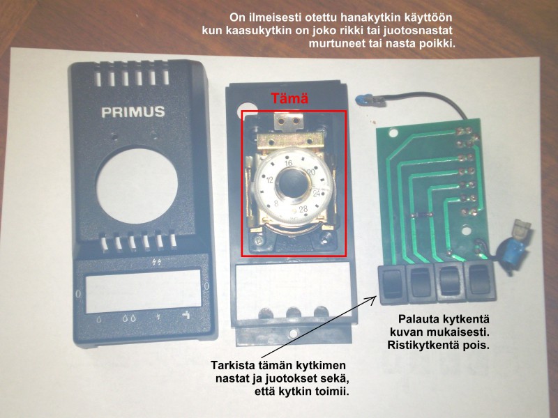

« Vastaus #5 : 9.10.2014 kello on 09:56 »
Ei ole, eikö se täysin mekaaninen, eli periaatteesa katottavissa. Purkuohjeet? :(
Vs: primus 2450
« Vastaus #6 : 9.10.2014 kello on 10:31 »
Eli sinulla on siis se mekaaninen ohjauspaneeli? Kääntele lämmönsäätö kiekkoa edestakaisin, pitäisi naksua noin asteen sisällä. Laita paneelista kuva kun niitäkin on erinlaisia.

« Vastaus #7 : 9.10.2014 kello on 11:34 »
ok. tämmönen
Vs: primus 2450
« Vastaus #8 : 9.10.2014 kello on 11:59 »
ok. tämmönen
Naksahtaako käännettäessä?
  • Viimeksi paikalla:25.06.2021 kello on 07:13
Vs: primus 2450
« Vastaus #9 : 9.10.2014 kello on 12:46 »
Ei.
Vs: primus 2450
« Vastaus #10 : 9.10.2014 kello on 14:37 »
Ei.
Sitten ohjauspaneeliin pitää vaihtaa termostaattikytkin ja minulta löytyy moisia vempaimia.

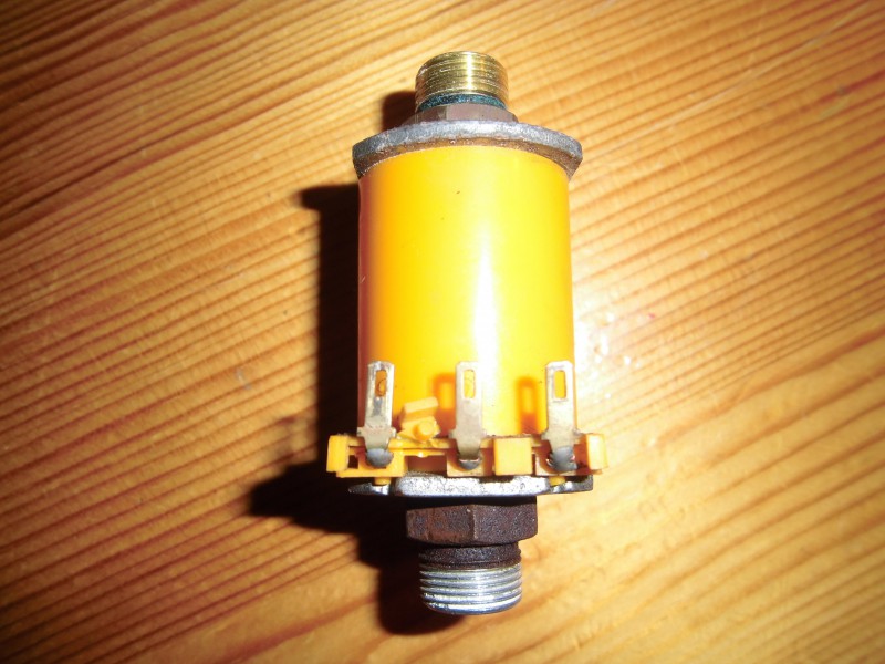

« Vastaus #11 : 16.10.2014 kello on 20:49 »
Tuo oikeanpuoleinen nasta heiluu, sitähän on tinattukin. Voiko tätä purkaa enemmän että näkis tuonne sisälle että onko se irti kokonaan, tai löytyskö tällasta ehjää?
Vs: primus 2450
« Vastaus #12 : 16.10.2014 kello on 23:08 »
Mitäpä jos mittaisit nastoista ohmit. Nastan 1 ja 2 välissä noin 230 ohmia ja nastan 1 ja 3 välissä noin 5 ohmia. Sinulla ilmeisesti nastan 1 ja 2 välissä ei näytä mitään.
Vs: primus 2450
« Vastaus #13 : 17.10.2014 kello on 17:06 »
1ja3 5,2 ja 1ja2 ei mitään
Vs: primus 2450
« Vastaus #14 : 17.10.2014 kello on 17:26 »
Pitokäämi poikki, sopii hyvin vikaan kun käämin päät osuu toisiinsa ja lämmetessä irtoaa. Voin korjata ton venttiilin jos et itse osaa. Käämi on poikki aivan liittimen juotoksen juuresta.
