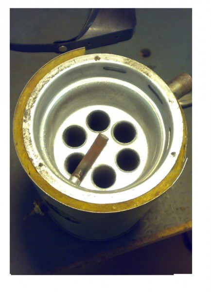

« Vastaus #113 : 21.12.2014 kello on 21:58 »
Jos tarkoitat pyrostaatin verkkoa,niin aika hankala on päästä näkemään
sitä kun pannu on paikkallaan. Se verkko kierretään sieltä pannun sisäpuolelta
palopesästä sen pyron päälle. Aika paljon joutuu purkaa. Tuossa kuvassa osa 7 on
pyrostaatti ja tulee sen päälle. Verkkoahan tuossa kuvassa ei ole.
Vs: Primus 2450
« Vastaus #114 : 21.12.2014 kello on 22:14 »
Tässä kuva verkosta.

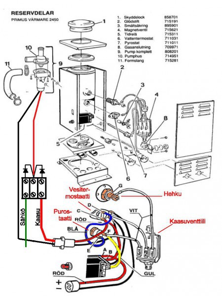

Kattelin tuota etupellin taakse liiattua kytkentäkaaviota. On uuten hieno, taitaa olla ihan käsin skissattu. Että jos tilanne on se, että vesikytkimen vasemalle puolelle liitimet ovat kontaktissa siten että vesikytkimelle menee virta ja mutta siitä ei mene pumpulle eikä ajastinreleelle. Tällöin käy juuri niin, että vaikka liekkivahti ei katkaise, ei rele pääse aukeamaan. Ei myöskään pumppu pyöri. Jouduin nimittäin pyörittämään pumppua kytkimen kautta joka on tarkoitettu tietenkin verkkolämmitykseen. Täsää on sellainen pieni ruuvi ja sen päällä kaksi lattaliitinurosta eli ylimmäinen ei ollut kontaktissa mutta alimmainen oli kytkimeen. Tällöin turvalaite ei toimi vaikka liekkivahti olisi mennyt. Minä lämmittelin kuukausia menemään näin. Loppui Lapin Akuista käyetyt akut vain ku minä niitä kannoin sieltä ulos ja päivittelin virrankulutusta. Vai saa oikein Helesinkistä? Mikä on alkuperäisen kytkentäkohta. Menee kyllä jo ihan liian helpoksi. Ei mitään jännittävää eBay selailua ja onnistumisen hihkaisuja, kun jotain sattuu halvalla saamaan.
  • Viimeksi paikalla:31.08.2015 kello on 20:25
Vs: Primus 2450
« Vastaus #117 : 22.12.2014 kello on 10:51 »
Tuota. Kuinka ne liittimet saa tuohon kytkimeen kiinni, Siinähän on alunperin ruuviliitin. Kuinka sen tuohon saapi. Tai sitten pitää harhailla Mätönetissä niitten hyllyjen välissä ja pyöritellä niitä pussukoita, että mikäköhän haaroitus lattaliitin siihen käy. Ja käyä moneen kertaan siellä pyörimässä. Eihän siien vain kierrettä saisi tehtyä.
