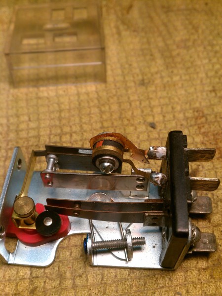

Noniin sainkin Chippeewa Fallsista laitetun kytkimen paikoilleen lennossa. Ja kas, virta tippuu parista Ampeerista puoleen Amppeeriin ja siitäkin on pumpun ottama .44A. Kun kattila syttyy niin alle kymmenessä sekunnissa hehku sammu. No mitä veikkaatte jos aikasemmin kesti 110 Ah kolme päivää niin, eikö sen pitäisi nyt kestää 12? Sellaista että kun tämä uusi oli lyhyempi kuin vanha niin onko se adpateri siinä kattilan seinässä kiinni. Näyttää kyllä toimivan ihan näinkin. Tuossa aikasemmin oli tosiaan niitä kuviakin. Siinä on näemmä uutena jotain tahnaa siinä viritinruuvin lukitteena mutta niissä on tosiaan kaiissa tuo ruuvi.  Nyt pitääkin seuraavaksi alkaa miettimään tuon kiertovesipumpun tehon pudotusta harrastuksen vuoksi. Mittasin tuon 8030 pumpun ottaman virtamäärän, kun laitoin siihen uudet hiilet. Se oli .22A joka ei kyllä ole sama mitä ohjekirja 1.4W ilmoittaa. Voisiko joku ilmoittaa alkuperäisen pumpun ottaman virran. Ennen kytkimen vaihtamista mittasin, että vielä akkujännitteellä 4.15V pumppu pyöri hyvin ja silloin virrankulutus oli .64 hehkun kanssa. arviosin että riittäisi 5V jolloin kulutus olis likimain sama kuin alkuperäisessä moottorissa.

Turvalaite? Eikö liekkivahti ole juuri se? Siis se kytkin jonka vaihdoin. Tuo virta oli mitattuna vapaasti pyöriessä. Mutta tuon kokoisessa ei luulisi paljon virran määrä lisääntyvän.

Tässä on mekaaninen ajastinrele ja siinä on kirkas muovikotelo, ja se on turvalaite ja toimii pyrostaatin kanssa kimpassa. Musta koteloinen on elektroninen.

Tuohan testataan painamalla punaista nappia, jolloin kattilan kaasun syöttö loppu. Miten se adapteri. Onko minun syytä ottaa tuo adapteri pois kattilan kyljestä ja onko se siinä?

Ei testata niin, vaan laitetaan kaasupullo kiinni ja pannu käyntiin. Noin kahden minuutin päästä kaasuventtili päästää ja kaasuntulo loppuu, jos laite toimii. Jos ei katkea niin ajastinreleessä vika kun pyrostaatti on kerran uusi. Ota se holkki pois jos on samanlainen kuin vastauksessa 68. Pyrostaatin verkko kannattaa myös tarkistaa kun on uusi pyro.

Kattila pois päältä ja hana kiinni ja kattila päälle uudelleen. Minuutin kulutta venttiili menee kiinni. No hyvä se ainakin toimii. Eli siinäon sellainen nasta ja se on vastaavalla kierteellä sitten kattilassa. Ilmeisesti kytkimen pää on silloin keskemmällä palotilaa.
