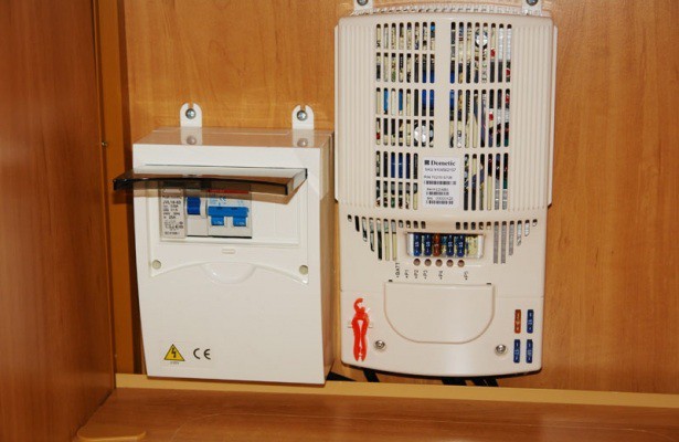

Jostain noista navoista ei tule jännitettä akkukäytössä, tosin en ole varma. Uudemmassa mallissa ei tule ja siitä kuva alhaalla. Ylempi on oletukseni kun en varmasti muista.

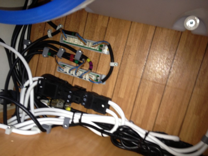

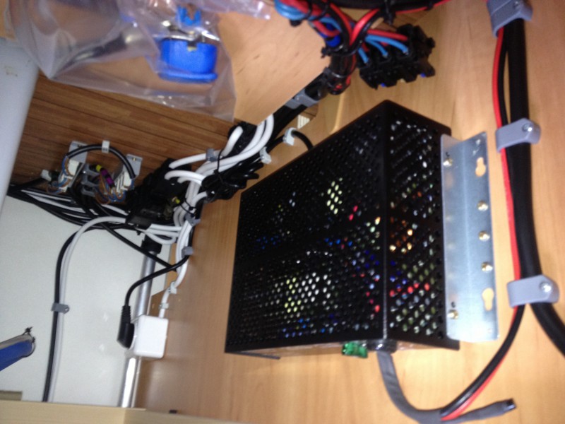

Jahas... Suomi-version vaunusta en löytäny Dometicin muuntajaa ollenkaan, mut akun paikan vieressä oli Mascotin 25A laturi ja kauhee sätös johtoja, pari kytkentärimaa lattialla jne. Onkohan tuo ihan tehdasasennus, näytti enemmän kotisepän tekosilta.
Tämä näemmä ylösalaisin, sori.
Näyttäis enemmänkin peffletin kuin hoppikopin asennukselta..

Tätähän minä koitin heti tuolla alussa kertoilla ;D  Näyttää juurikin siltä mihin olen meidän vuoden -06 uudessa ja vuoden -08 käytettynä ostetussa tottunut.  Niissä ei ole ollut alkuperäisenä sellaista "Dometiciä", johon olisi voinut akun kytkeä - alkuperäinen siis poistettu ja korvattu 25A Mascotilla.
En ole päässyt vielä tutkaileen meidän vaunun kytkentää, mutta järkeillyt olen senkin edestä.
Vanhemmassa oli jääkaappi ja Alde samalla seinällä ja siinä ei ollut mitään kummallista noissa sulakeviritelmissä. Tehtaan jäljiltä pistokkeelta tuleva jatkuva virta meni tuonne aldelle ja jääkaapille. Akulta (Alunperin siis tehtaan virtalähteeltä) lähti toinen piuha sulakkeen kautta tuonne Alden ja jääkaapin suuntaan ja toinen lähtö meni valaistukselle.
Tässä uudemmassa on jääkaappi ja Alde eri puolilla vaunua. Menisikö tehtaan asentama jatkuva virta molemmille puolille ilman sulakkeita ja akulta lähtevät kaksi lähtöä toinen toiselle puolelle, mutta olisivat yhteydessä tuon jatkuvan virran kautta, kun ei tunnu mikään sammuvan yhden sulakkeen irrottamalla??

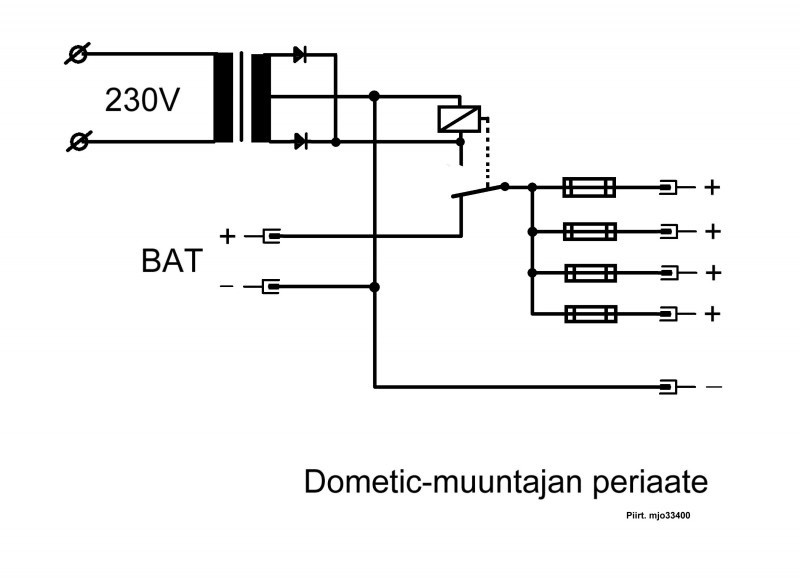

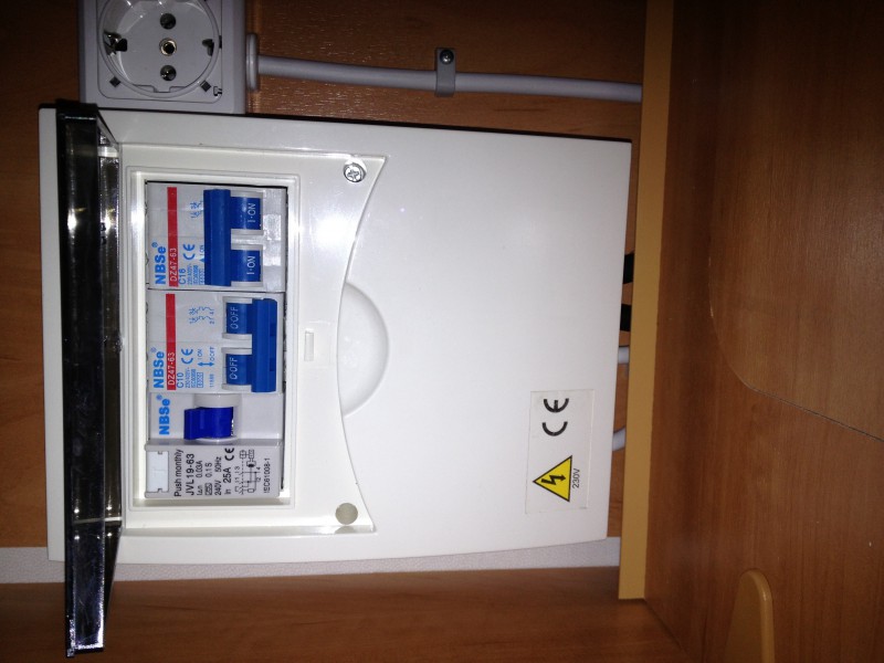

Näemmä sulaketaululla pari patia vähemmän jos Dometic kyljessä. Mitähän nuo avonaiset kytkentärimat lattialla on? Kuvat vähän suhnuja kun kännykällä hämärässä räpsästy.

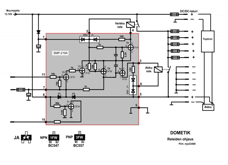

Maahantuojalta ei kovin tarkkoja kytkentäkaavioita löytynyt, tällainen yleiskuva vaunuista:
ja tällainen yleispätevä kytkentäkaavio:
