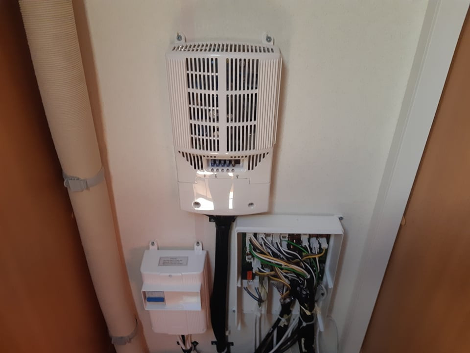

    Hei,
    Hobby vaunustani puuttuu akku ja ajattelin sellaisen siihen lisätä. Samalla laitan valmiuden myös aurinkopaneelille. Sen verran päteviä vastauksia täällä on muiden viesteihin tullut, että ajattelin kysyä ennen kuin asennan moneen kertaan.
    Eli oheisissa kuvissa on jännitemittarilla/piipparilla mitattu muutamia piuhoja ja mietinkin mihin johtoon on järkevin asentaa akku? Haluan, että saan 230voltilla ja paneelilla akkuja ladattua.
    Itse en voi käyttää auton 13 napaista kaapelia lataukseen, koska autossa on 9 napainen pistoke.
    - Voinko siis asentaa akun suoraan piuhaan 9 vai kenties laturin syöttöjännitteen kanssa samaan?
    - Tarvitseeko sulakkeen lisäksi diodin?
    Kuvissa siis:
    - 9 = virran syöttö autolta (jatkuva)
    - 13 = Virran maa
    • Viimeksi paikalla: 9.04.2026 kello on 15:24

    « Vastaus #108 : 18.04.2020 kello on 07:49 »
    Hobby 540 WLU 2007v, olisi tarve laitta akku. <Vaunussa ei ole ennen ollut akkua. mihin kannatasi kytkea akulta tulevat piuhat? jos laitan tohon muuntajan BAT alle,niin silloin ei toimi kaiki valot+pumppu kerrallaan.
