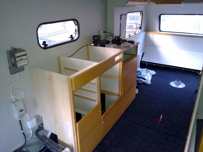

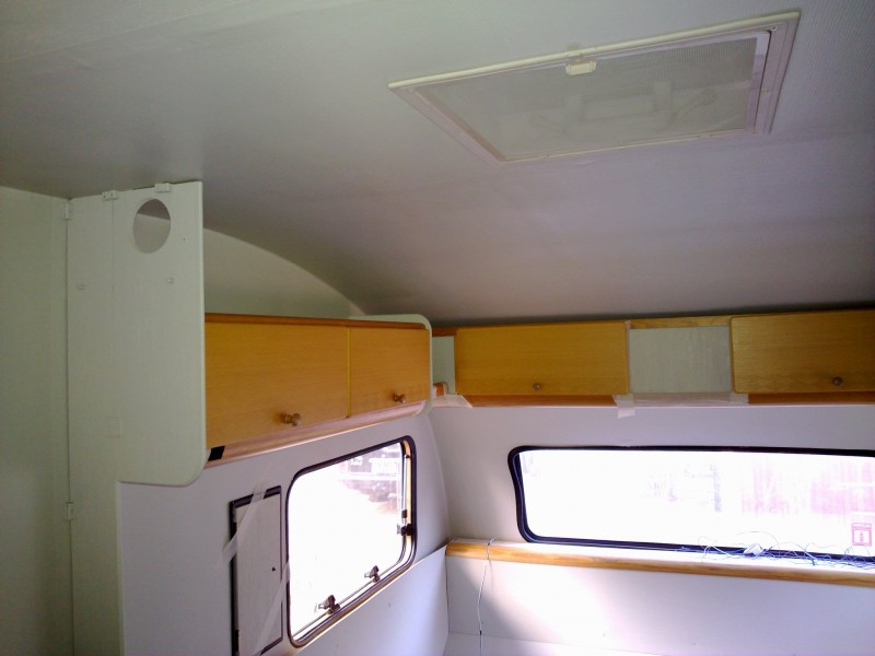

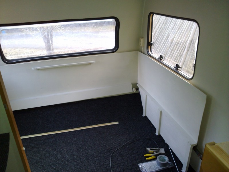

Kalusteiden kiinnittelyä ja maalausta. Kyllä se siitä kasautuu..  :D

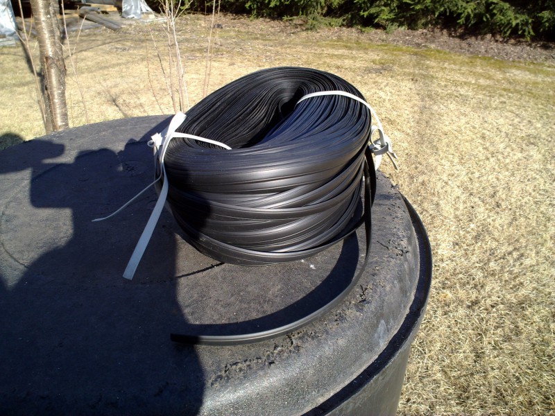

Matkahuolto toi taasen paketin. Noin 170m 12mm listanauhaa oli paketin sisältö. Ja nyt menee kiitokset Espoon suuntaan jos myyjä itsensä tunnistaa  Thumb.

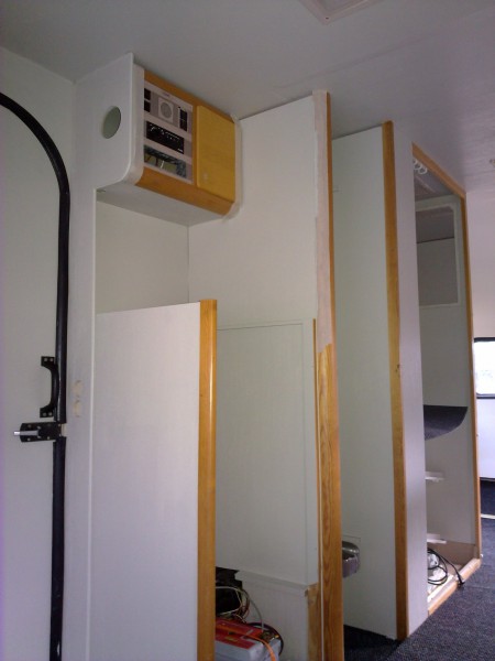

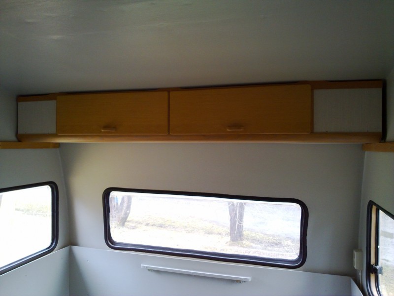

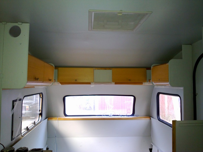

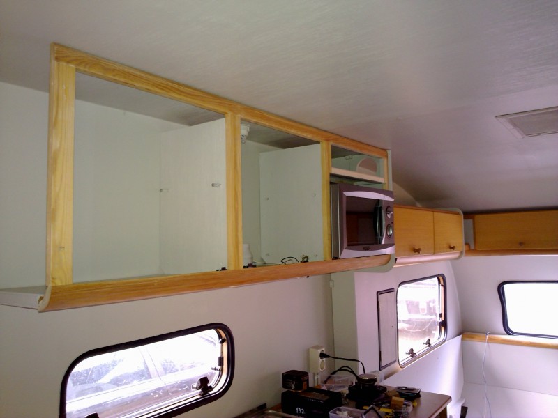

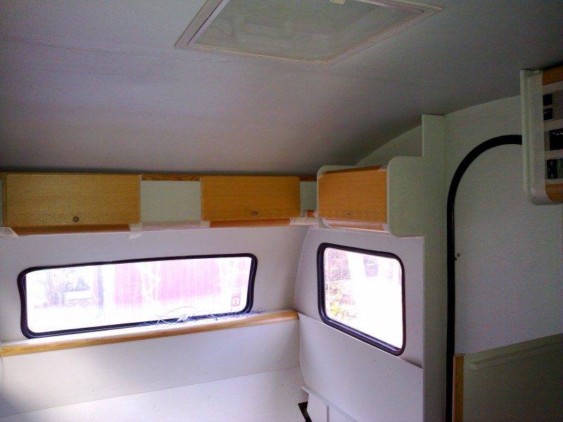

Kalustamista ja maalaushommeleita näin sadepäivän ratoksi...
Takapään yläkaapisto nostettu paikoilleen.

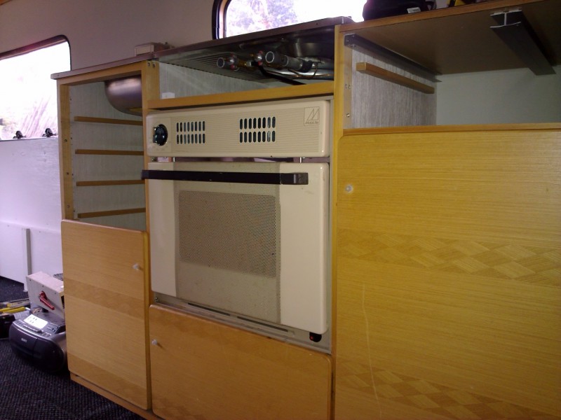

Keittiönkaapisto myös paikoillaan...
Uunikin asennettiin ja koe ponnistettiin, hyvin lämpiää ei muuta kuin paistohommiin.

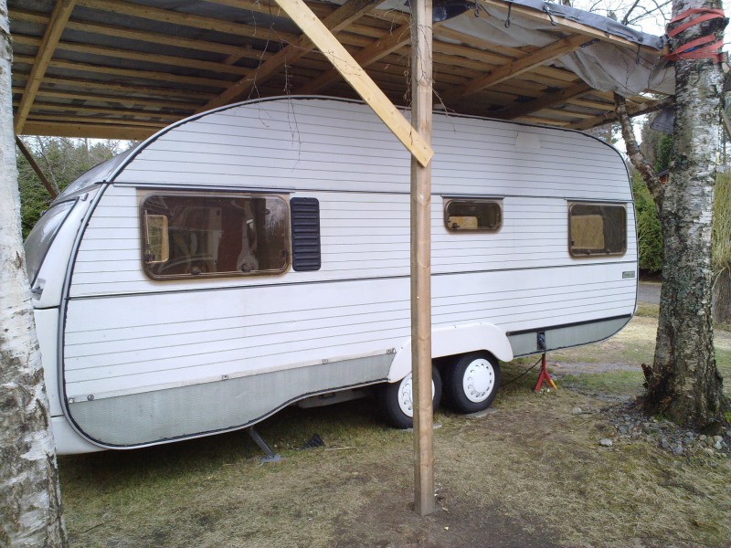

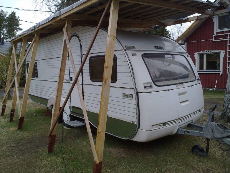

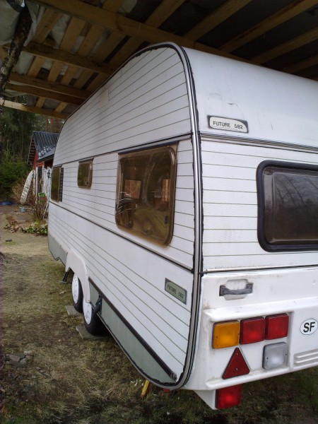

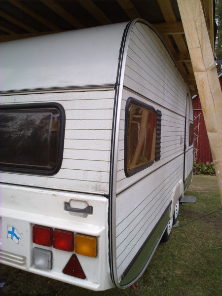

Viikonlopun saldo. Nyt on kaikki uutta butyyliä vaativat listat paikoillaan. Myös kaikki listanauhat ovat myös asennettu. Nyt saavat liimamassat nahkoittua paripäivää jonka jälkeen purseet siivotaan pois. Helmat vaativat vielä maalauksen, muu vaunu pesun sekä kunnon kiillotuksen ja vahauksen... Niin alkaisi ulkokuori olemaan redi.
"Ei repsota helmat" Kuva otettu vasemman puolen poskesta heti kaasupullokotelon takaa. Uudet poskethan sinne piti rakentaa lahonneiden tilalle. Siis molemmat puolet on uusittu.
