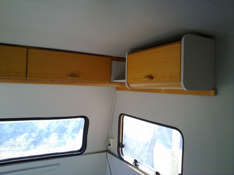

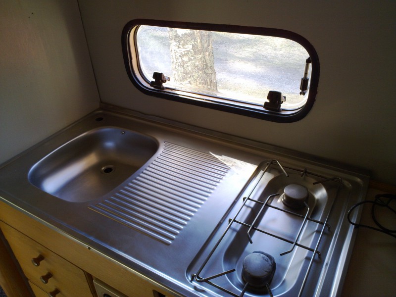

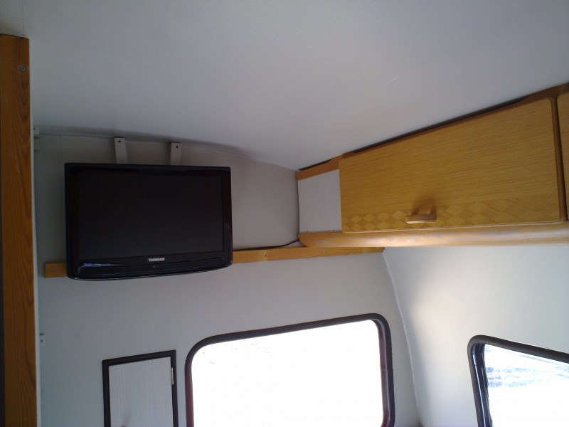

Rst-pöytätaso puhdistettuna paikoillaan. Polttimien toiminta testattu samalla  :).
Takapäähän lisää yläkaappeja..
Sain Tv-telineenkin valmiiksi joten voitiin töllökin nostaa paikoilleen, etupäähän tuleen toinen samanlainen jääkaapin päälle seinätelineellä. Eipä tarvi sitten kinastella mitä kanavaa katselee  :D

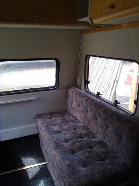

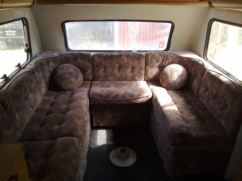

« Vastaus #248 : 19.05.2014 kello on 11:33 »

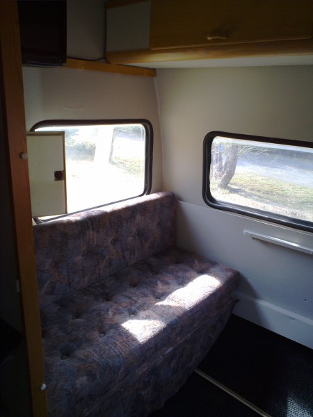

Pikku päivittelyä. Istuintenrungot ruuvailtu paikoilleen, sekä istuintyynyjen sommittelua  :)

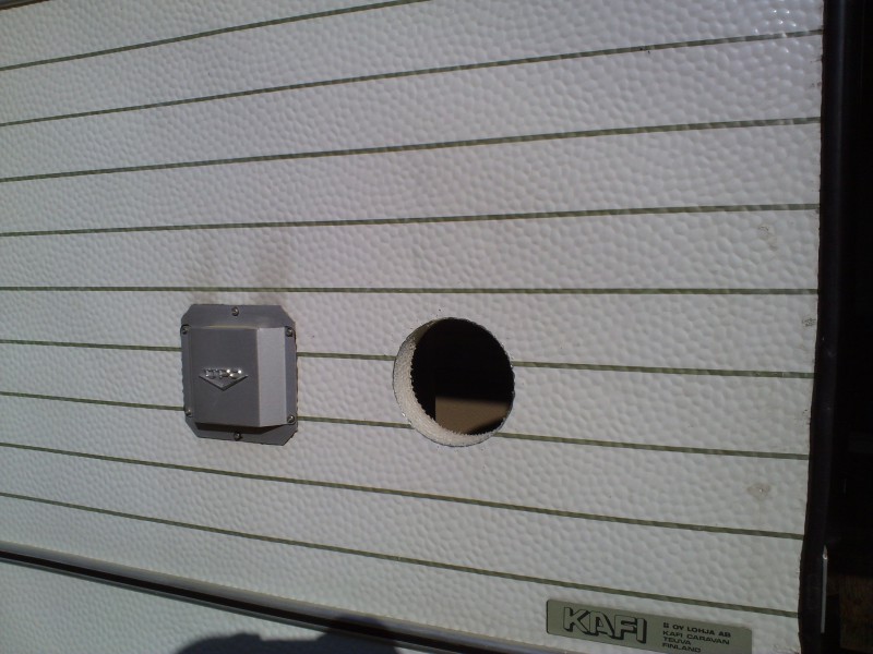

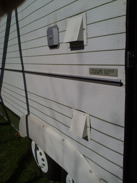

« Vastaus #252 : 22.05.2014 kello on 11:28 »

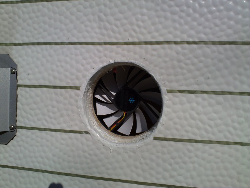

Tänään touhuiltiin puhallinhommia jääkaapin taakse. Tässä mallissahan insinööri on kaikessa viisaudessaan suunnitellut siten, että jääkaapin tuottama lämpö johdetaan vaunun sisälle. Talvellahan idea on varmaan ihan jees, mutta meillä kun ei ole talvikäyttöä joten kesällähän ei lisälämpöä välttis tarvita niin päätin sitten johtaa kaapin lämmöt ulkoilmaan  :)
Nyt kun on seinät korjailtu niin sittenpä niihin voi vaikka porailla reikiä ja heti reilumpia sellaisia  ;D.

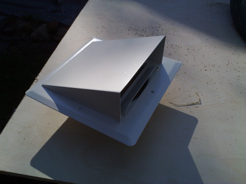

Tällaisen "hatun" laitan sitten reiän päälle vaunun ulkopuolelle..

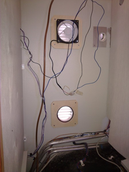

Jotain muutakin on aukkoon ilmestynyt?? 120mm puhallin jonka tulisi sitten puhaltaa jääkaapista tuleva lämpö kartanolle..
Kaksin kaunihimpi? Korvausilman aukko myös piti kairata ja huputtaa.
Näkymä sisältä, korvausilman aukkoon on mahdollista myös laittaa puhallin(on jo hommattu) joka imee ilmaa sisälle, lieneekö sitten hyvä idea??

muutatko kokonaan jääkaapin ttuletuksen ,eli jääkö alkuperäinen sisä kierto myös käyttöön vai tiivistätkö jääkapin sisältäpäin niin kuin uusiss?
  • Viimeksi paikalla: 7.09.2016 kello on 21:38
Vs: Rojektina Kafi Future 582 -89
« Vastaus #254 : 22.05.2014 kello on 12:06 »
Osaksi ainakin peitän vanhaa kiertoa, eli jääkaapin päällä olevan pöytälevyn takareunaan laitan levyn joka ainakin osaksi peittää aukon josta ennen jääkaapin hukkalämpö nousee sisälle vaunuun. Korvaus ilmaha kaapille on otettu vaunun sisäilmasta. Tämän ikäluokan Kafissa on oikein panostettu ilmanvaihtoon, lattiasta en ole löytä kuin kolme reikää lahojen lisäksi mistä on suunniteltu, että tulisi korvausilmaa. Isoin reijistä on juurikin kaapin alla joka on luokkaa n.30mm ja kaksi muuta on sitten paljon pienempiä. Mutta nyt on laitettu lattiaan korvausilma putket ja nyt tuli nämä aukot tänään lisäksi..
