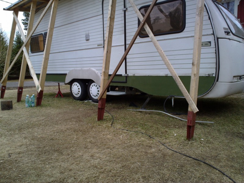

Nätit Pääsiäisilmat mahdollistivat, että saimme suurimman osan vaunun listoihin vaihdettua uudet butyylit. Tästä on hyvä jatkella  8).

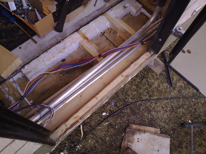

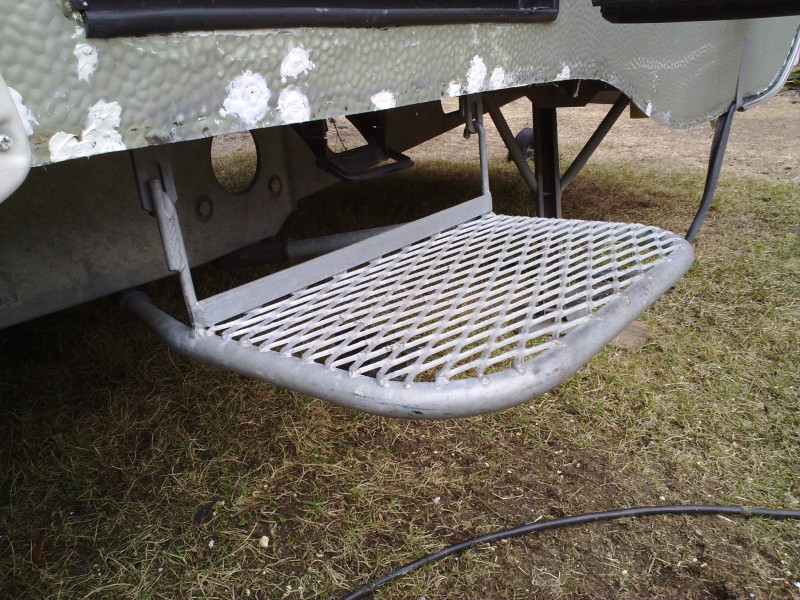

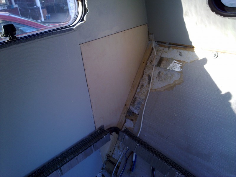

Tämän päivän saldoa. Oviaukon kohdalta lattian entrausta. Uudet runkopuut lattiassa. Omastamielestäni sain niin tukevasti korjattua, jotta se mahdollistaa alkuperäisen porras-askelman käytön.

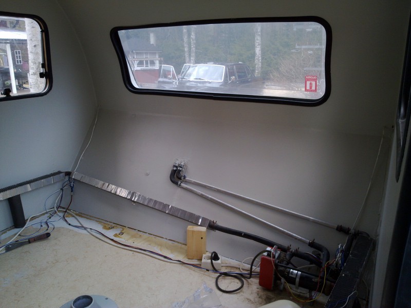

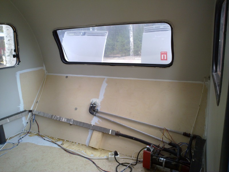

Vasen etukulma vaneroituna. Saumat kiinni ja tapettia pintaan kera maalin  ;).

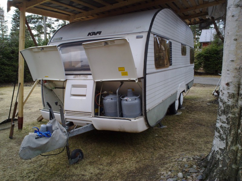

Tänään 26.4.2014 päästiin vihdoin ja viimein siihen pisteeseen, että kaikki seinät ovat saaneet ehjät vanerit  :o . Nyt loppu maalaus ja sitten lattiamaton asennukseen.
Alkuperäinen askelmakin on koeponnistettu ja todettu tukevaksi. Ei notkunut allekirjoittaneen alla joka ei tosiaakaan ole pienimmästä päästä oleva heppuli  :laugh:
Ja laitetaan kuva vielä tuuletuksesta. Luukut selällään kun niin makia ilma touhuilla ulkosalla..

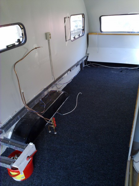

On sitä yritetty väkertää, mutta hitaasti etenee  Thumb. Mutta nyt tosiaankin ollaan siinä pisteessä, että saisi ruveta sovittamaan mattoa lattiaan. Eilen kävimme shoppailemassa kymmenen neliötä "kuramattoa". Mattohan on kulutuksen kestävä kangasmatto joka on helpompi pitää puhtaana verrattuna "terassi" mattoon johtuen tiheästä ompeleesta ja matalasta kuosistaan. Tämä voi nyt jakaa mielipiteitä, että kangasmatto nyt vaunuun, olisit laittanut muovimaton.. Mutta nyt mennään näillä ja olihan tuo kankainen halvempi kuin halvin muovimatto  ::). Vanhasta muovimatosta poistetaan pintakerros, osa vanhaa mattoa jää väkisinkin lattiaan johtuen hyvästä liimauksesta. Mutta siitä lisää tuonempana...
Huomasin noissa pattereissa yksilekki kiristimet. Tarkista ne kaikki, kun vanhoissa ne katkeaa lenkin keskikohdasta, ettei tule yllätyksiä kun vaunu on valmis. Puristat vaan aukipäin niin huono kertoo itsestään.
Kiitoksia vinkistä. Pitääpä ottaa ja tarkistaa kaikki lemmarit, vaikka ovat nuo patterit kyllä saaneet hippasen möykytystä osakseen remontin yhteydessä. Joten en ihan heti viitsisi aloittaa samaa rojetia uudestaan  Thumb

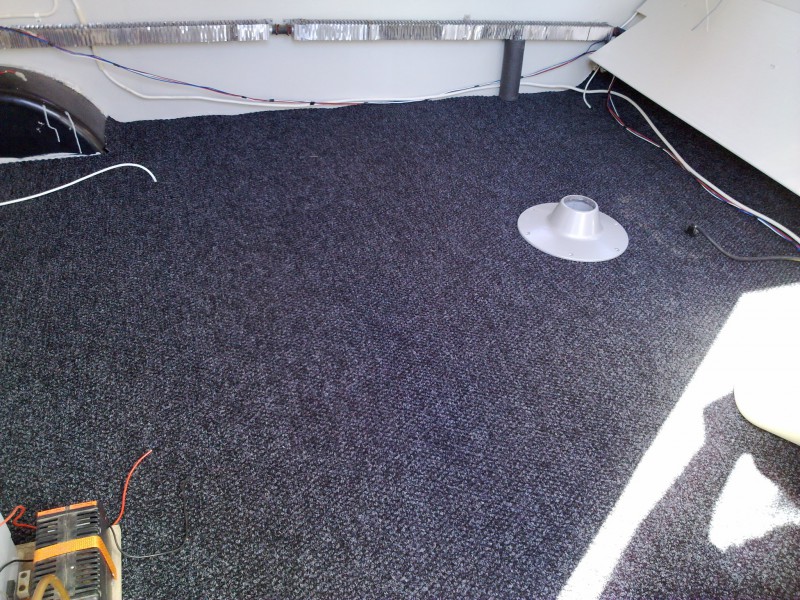

 Uusi matto pakoillaan. Nyt ei enään hypitä sisälle "kökkö"-kengillä  ;)
Johtojen kiinnitystä ja muutamien lisäjohtojen veto, niin päästään kalusteita asentelemaan  Thumb
Sen verta vielä mainittakoot, että maton alle käytävän kohdalle laitoin lattialämmitys elementin(2.5m pitkä). Se on vanhaa perua isäni matkailuauto vuosiltaan jonka joskus talletin varastooni, sillä jos joskus tartteisin ja nyt se tuli sitten käyttöön.
