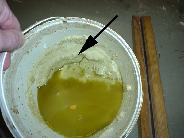

Olen liuottanut noita pannun peltejä ämpärissä, jossa on sitruunahappoliuost a.
Ihmeellistä mönjää kerääntyy ämpärin pohjalle. Ihan kuin jotain jugurttia.
Kuivuttuaan muuttuu kovaksi aineeksi. Onkohan tämä peräisin ruosteesta vai maalista?
- Desibeli

Epäilen, että on pellin pinnasta irronnut pinnoite ( sinkitys ).

En usko että alumiinipellissä on sinkitys, koska silloin alumiini suojelisi sitä sinkkiä (=jalompi metalli). Lisäksi alumiiniin tulee automaattisesti korroosioilta suojaava kerros (=alumiinioksidikerros), joten senkin takia se olisi tarpeeton.

Oisko Primuksen pannussa palaakaan alumiinia?  :-X
E: jotenki tuo sinkityksen reagointi (suojapelleissä) tuntuisi sopivalta - kun sähköliimapuikolla polttelee sinkkiä on valkoisen tomun siivo kova  8)

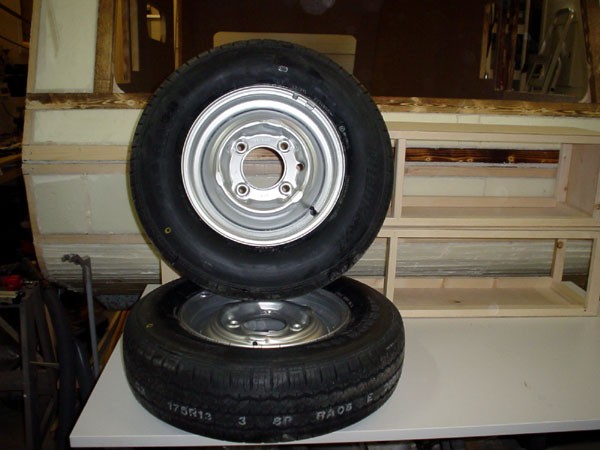

« Vastaus #237 : 16.11.2013 kello on 20:12 »
Renkaat hommattu vaunuun.
Sisustan kun sais tapetoitua, niin voisi alkaa laittamaan pattereita seinille.
- Desibeli
